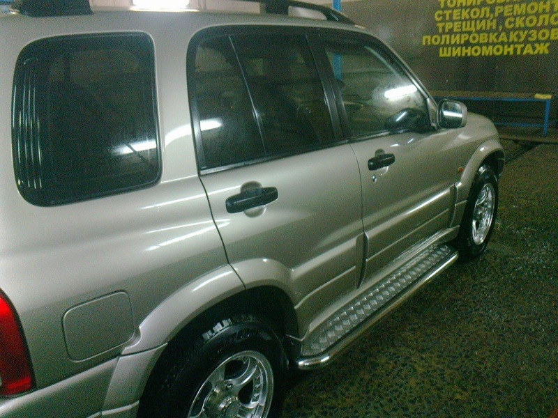

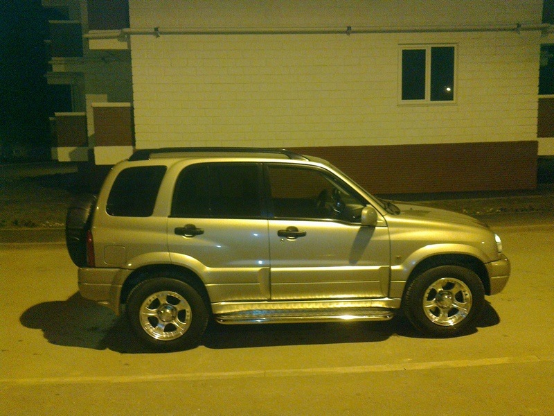

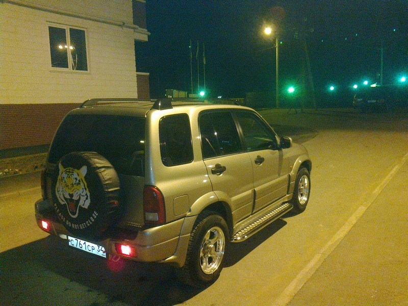

Сразу же после приобретения меня не покидала мысль о добротном обвесе. Я имею ввиду пороги, "кенгурятник" и защиту заднего бампера. Пролистав кучу сайтов предпочтение было отдано модельному ряду обвесов от фирмы Союз-96. Заказывать у посредников этой фирмы непростительно дорого, поэтому наделал фоток с различных ракурсов того, что мне необходимо и заказал выполнение порогов с профильным листом из трубы d53 мм ребятам из города Волжский. Сделали за 5 часов. Я правда устал эти 5 часов ходить туда сюда в ожидании, но оно того стоило. Крепеж выполнен из уголка, к раме конструкция крепится прижимными пластинами в обхват стянутыми добротными болтами. У порогов имеется свойство смены вылета порядка 5 см, что удовлетворяет всем моим требованиям. Крепёж получился очень добротный и без прогиба держит мой вес при посадке в машину и ещё на порогах можно с двух сторон как на качелях кататься двум взрослым мужикам и даже намёка на прогиб нет.

У меня 35см от земли до нижнего среза уголка порога.И я замерял, после установки порогов 30см итого 5см забирали мои пороги и нафига тогда лифтоватся?

Ты абсолютно прав. Мои пороги урезали клиренс (по бокам) до обычно легковушки. Зимой естественно это не важно, но вот покататься по ямам особо никак… цепляешь… бывало даже с бордюра высокого не съехать — порогами задевал. Удобны они только в случае:

Пороги на эту модель Гранд Витары у меня клиренс занизили на 1 см! Но так как клиренс у меня выше стандарта, то даже с занижением он равен 21 см.
Загляни под свою машину и увидишь, что кузов стоит на раме и истинный клиренс как раз таки от земли до рамы а не от земли до кузова.
По поводу посадки думаю у каждого своё мнение. Лично мне стало садиться в машину удобнее, а еще удобнее выходить из неё, особенно с задних сидений.

По поводу клиренса. Конкретно на моём авто он равен 21 см от земли до нижнего среза уголка порога.
Фото и цена, очень интересно, пороги съедают дорожный просвет?
Привет! Фото чуть попозже, цена 12 кило рублей, а дорожный просвет съедается только на порогах кузова, а в целом просвет на порогах выровнялся с просветом на раме.
