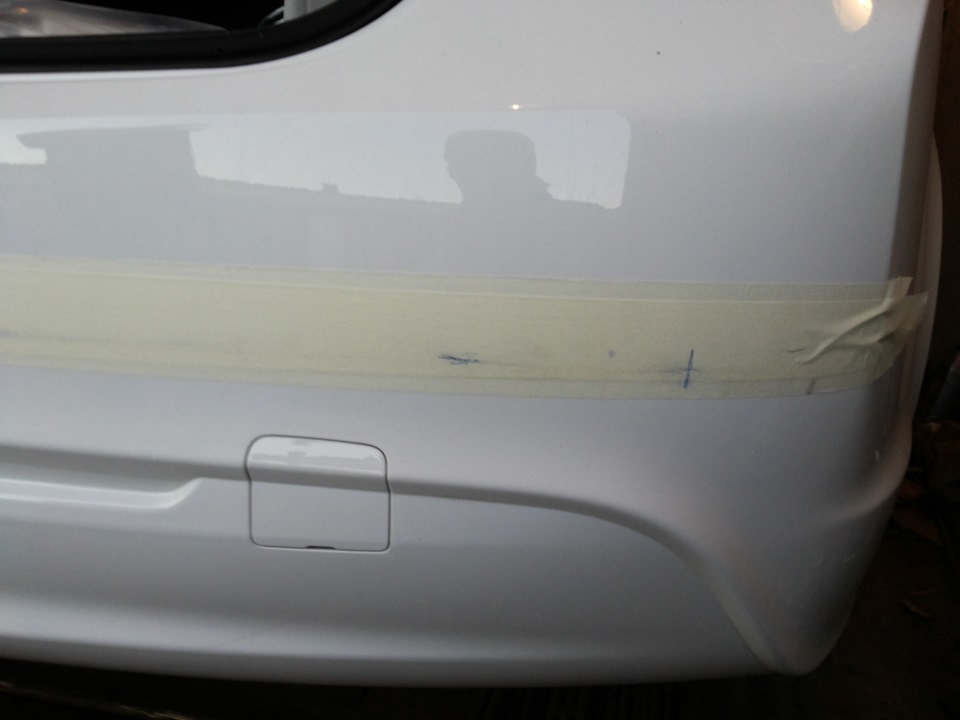

Разметка бампера самое ответственное задание. Так что лучше восемь раз отмерить! Расстояния все даны в инструкции к парктронику. Можно конечно сделать немного по своему. В любом случае рекомендации есть в инструкции и их лучше изучить!))
Разметка бампера самое ответственное задание. Так что лучше восемь раз отмерить! Расстояния все даны в инструкции к парктронику. Можно конечно сделать немного по своему. В любом случае рекомендации есть в инструкции и их лучше изучить! Сложность ещё в том, что нужно найти центр бампера. По своей геометрии бампер округлый и найти чёткую грань не просто, да ещё и привязаться к ней. Я решил за центр взять центр креста на крышке багажника. И центр от петли за которую держится крышка багажника. Они в принципе совпали.
Самое противное, найти более менее точный центр.

Какое расстояние между датчиками?
Расскажи как подключал и тянул или ты это в сервисе делал?
Чет про подключение и протяжку проводов — ни слова
Ну да, часть с проводами как-то упущена. Там так получилось, что фоток уже не делала. Там собственно и заморочек никаких нету, тянул провода по левой стороне, от датчиков провода завёл через резинку в нише запаски, мозги парктроника приклеены на внутренней стороне левого заднего крыла, провода просто подсовывал под пластик вдоль порога из салона. Получилось хорошо и пластик дёргать не пришлось. Резать ничего не пришлось. А вообще надо будет дополнить статью, спасибо за замечание)
Не на всех бамперах это разметка есть, у меня не было. Вы вдвоём делали молодцы, я один 2 часа разметку только наносил.
