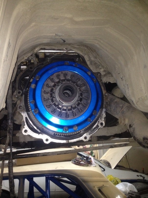

Приветствую!
Не прошло и года, поставил я эту сцепу все-таки, о модели и тд было не много ранее в БЖ, теперь об ощущениях:
-педалька стала жестче, но не критично
-режим включения адски быстро, но поймать момент можно, чтобы тронутся более или менее аккуратно, но без букса почти невозможно.
-теперь передача крутящего момента на колеса происходит очень эффективно, щас я понял, что мое старое сцепление буксовало сразу, как его поставил.
Более пока нечего сказать, по сухому уже пробовал, но так как асфальт мерзлый, полноты ощущений не получишь.ждем лета)

А что по цене корзина обошлась?слышал хорошая фирма!
Это не корзина, а маховик + диск + корзина … Такие сцепы раздельное не продаются .30000р

интересно вы сцепу на 154 ставите, я про саму установку.
что необычного ты увидел?
ну по идеи диск сцепы и корзина вместе с коробкой на двиг ставятся)
как раз таки нет )))диск с корзиной к маховику …центруешь диск сцпления и ставишь кпп ))всегда так было и будет)это у тебя странный способ…)
чё придти в кфд вас научить сцепу ставить?))))
у 154 обратный выжим, в этом суть)
ну давай, рискни !)))научить))
Судя по тому, что он теперь somebody не научил
ваще не видел его у нас )
