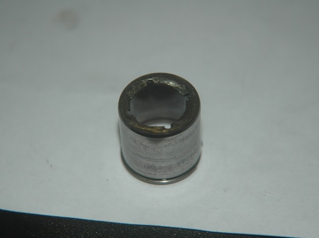

Деталь приводит в движение кулачок впускного распредвала, который воздействует на деталь под интересным названием толкатель ТНВД. В результате длительной эксплуатации машины от 50-120тыс.км, толкатель изнашивается и, если не запланировать его замену, можно попасть на покупку распредвала, топливного насоса, а возможно и всего мотора, если частицы металлических узлов попадут под трущиеся детали ГБЦ.
вот пример умершего толкателя

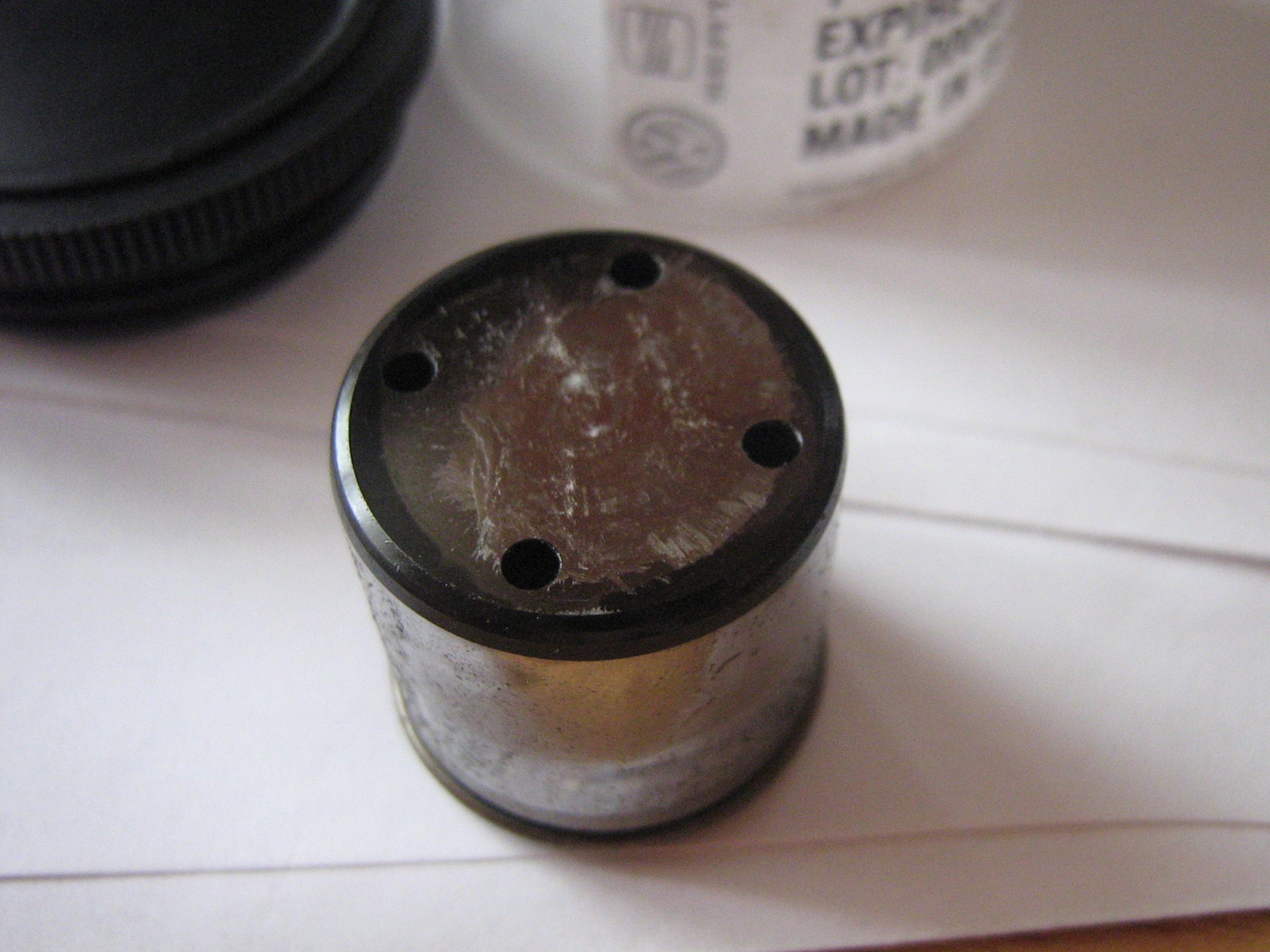

В результате снятия мой толкатель уже успел лишиться своего черного алмазного покрытия и имел не внушающий доверия вид.
Замена детали достаточно проста и, не смотря на всю серьезность проблемы, вызванной поломкой толкателя, считаю эту деталь настоящим расходником. Лучше один раз поменять и забыть на ближайшие 50тыс.км, чем разгребать проблемы впоследствии…

Что-то я не совсем понял, у меня таже окташка, ток походу стоит вот такой насос 06F 127 025 J / 06F 127 025 K . Или в моем случае ТНВД можно не трогать, при 245 лс?
06F127025M последняя ревизия тнвд на твой мотор, менять его имеет смысл под программу с выпускной системой, что, не думаю, как актуально для твоей страны ;)
А ну тогда я пока не трогаю, какие признаки его кончины ?
нестабильная работа на холостых, прострелы в выхлопной (правда на сток выпуске с катализатором, это почти не заметно), запах бензина на масляном щупе. ошибка по давлению в топливной рейке или по датчику на тнвд

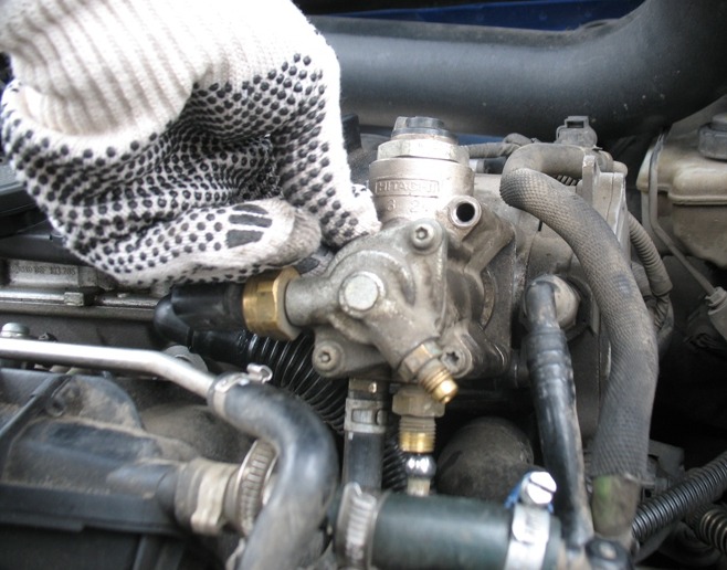

Привет! Приехал мой толкатель только теперь я не могу понять где он стоит?
за деталью под крышкой мотора с надписью hitachi
Под крышкой мотора ты подразумеваешь пластиковый кожух верно который надо просто снять и посмотреть за деталь с надписью hitachi?
да
Спасибо! Долго толкатель менять или процедура простая и не займеи много времени?
простая, если руки из нужного места)
