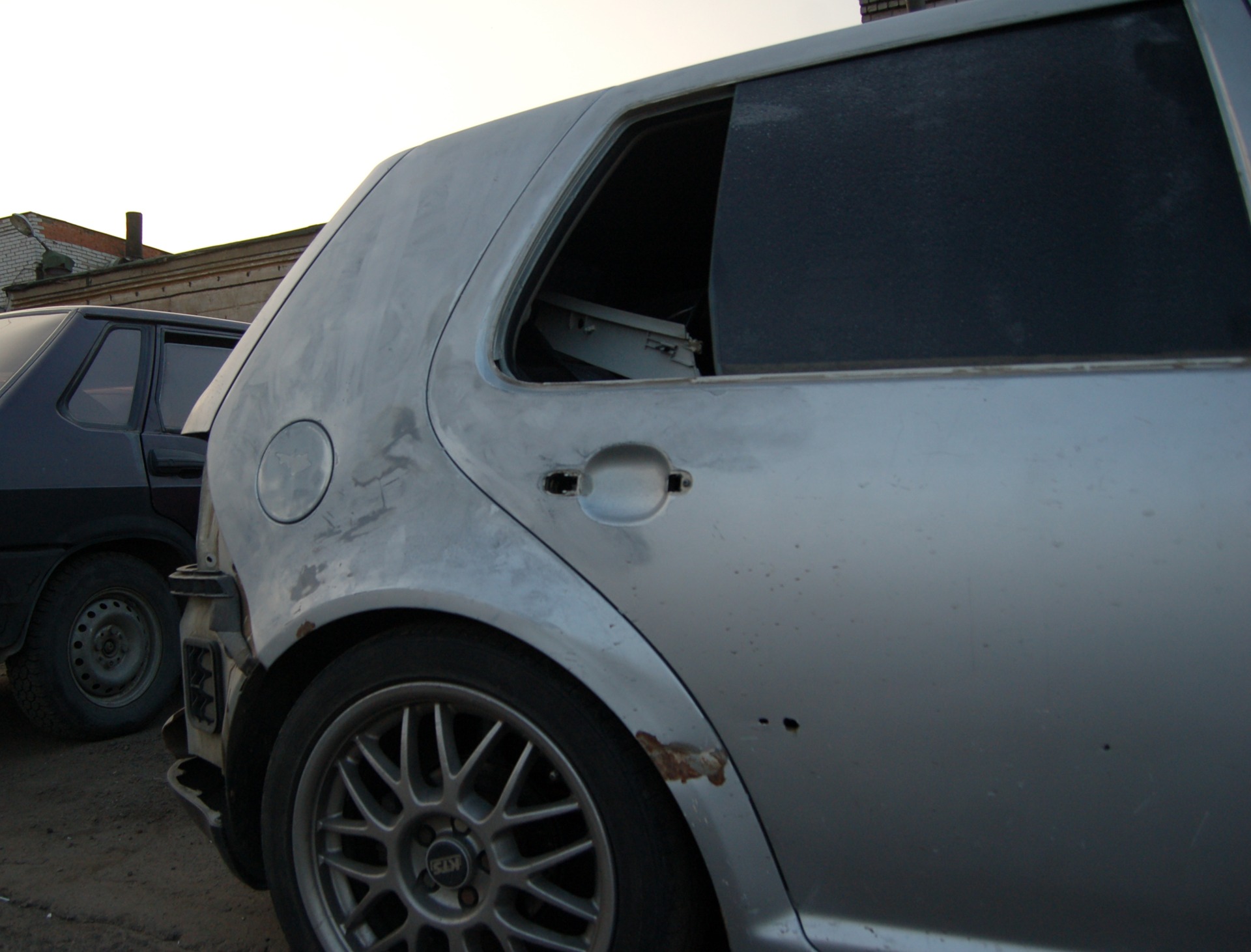

И вот можно сказать последний штрих с машиной ПЕРЕКРАСКА (кто видел тот знает что на капоте и передних крыльях у меня слезает лак).
Отдал машину хорошим проверенным людям, всё супер!Покрасска 1,5 недели + убирают все молдинги покругу (передний, задний бампер и двери), красят юбки и ручки дверей в цвет авто =) ЮХХУ!
Прошла неделя, звонят приезжай кое какие праблы.
Приехал и на тебе МЯСО!
МАШИНА ПОЛНОСТЬЮ ПОКРЫТА ВИНИЛОВОЙ МАТОВОЙ ПЛЁНКОЙ, прошлые хозяева ГАНДО…НЫ.Решили не снимать винил и просто сверху нанести лак.Вот и отколупливался он по чуть чуть.
Вообщем + ещё бабок за материал который хрен где найдёшь для снятия виниловой плёнки и + 2 недели ещё пешком =(
Настроение нет… =(
P.S. 1.На первой фотке видно, на передней двери, за целый день смогли снять только вот этот кусок плёнки…пипец =((
2.Обрадовали одним.То что при покупке и даже самый опытный мастер не смог бы сказать что с машиной такая херня.

Машина та была покрыта винилом матовым.Но поверх покрашена обычной серебряной глянцевой краской поэтому ничего не было видно.Просто краска плохо держалась и отколупливалась легко.Когда ездил по разным сервисам по поводу покраски.все говорили что это нарушение термотехнологии вроде когда краска невысохла сразу кладут лак.
хех)) машина с сюрпризом попалась. А как же ты мог не заметить этого, ведь цвет совсем другой, я так понимаю машина была покрыта серым матовым винилом. Но он ведь без блесток, т.е. цвет не металик, и сразу же была бы заметна разница в цвете между дверным проемом и скажем дверью.
фотки у нас с тобой похожие .Я тоже этот бок красил.У меня тоже одно дело вылезло во время рехтовки .оказалась раньше заднее крыло делалось, и вместо рехтовки они просто целую кучу шпаклевки намазали

А про жидколсть для снятия.Она не оч дорогая как мне сказали на 1кв.метр жидкость стоит 150 руб.Просто проблема в том что у нас хрен её найдёшь.
Литр этой жижи стоит 1000р этим литром можно машин 5 оттереть, вот и считай есть еще спрей от 3М "апельсинка" в простонародье. а вообще грейте и снимайте все должно получится

И опять же при покупке любой мастер смог бы доказать что машина делана и крашена\клеена с помощью приборчика который измеряет толщину ЛКП обычно 0,4-0,6 то есть 40-60 микрон, пленка от 50 микрон плюс лак вот тебе сразу все и видно становится =)

А в чем проблема со снятием виниловой пленки? насчет покрытия ее сверху лаком конечно не совсем понятно, но если это пленка то ее видно с обратной стороны детали, да и средство для удаления клея не такое дорогое. (сам прост имею опыт поклейки и снятия соответственно)
