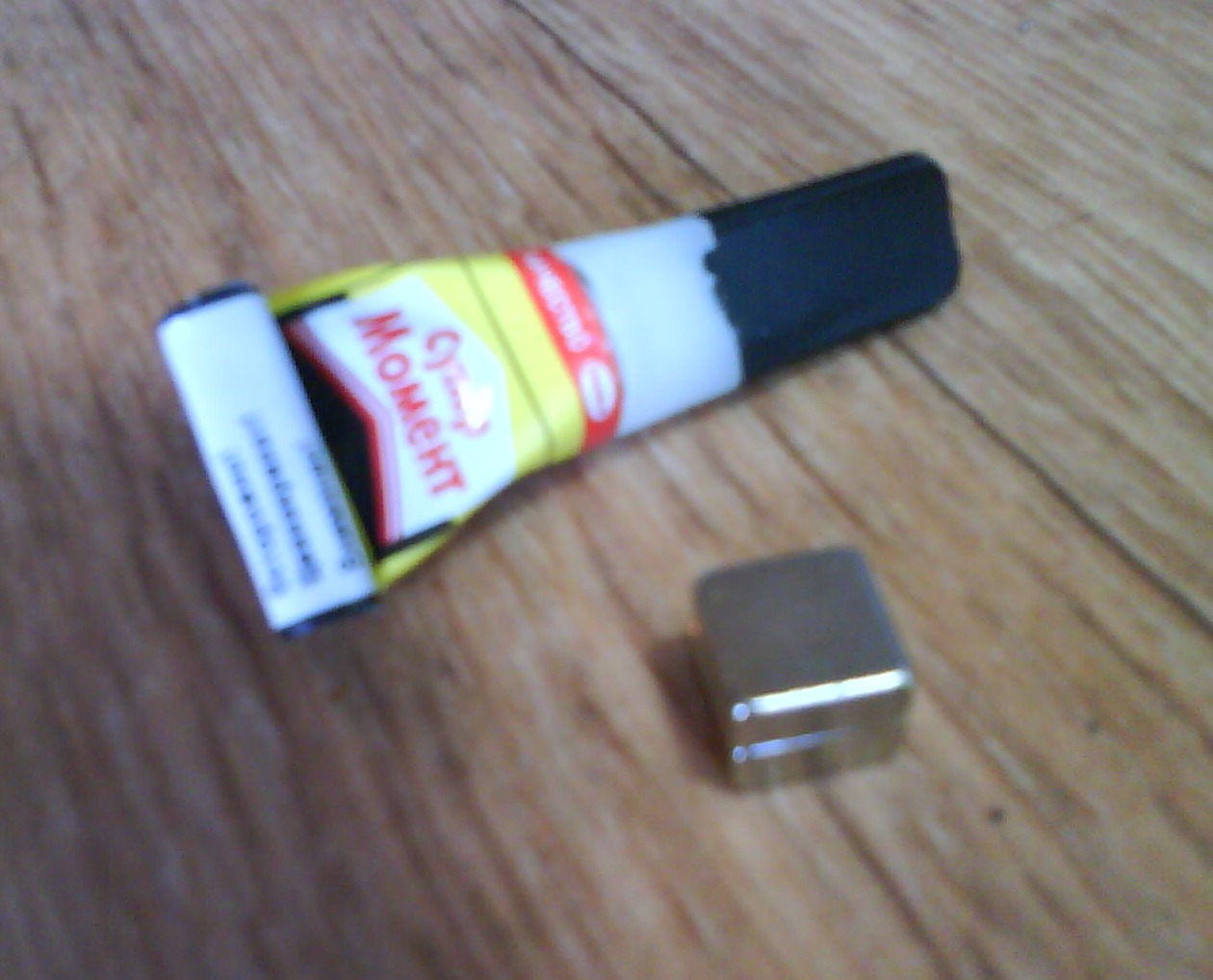

Ради эксперимента, купил пока только четыре магнита квадратной формы средней мощности (не знаю в каких единицах она выражается — уж извините) по цене 60 руб за штучку: "Дорогие чёрт" — но когда продавец дал мне их в руки, пришлось приложить немалое усилие чтоб отодрать друг от друга — вот это вещь, вот это магниты так магниты!

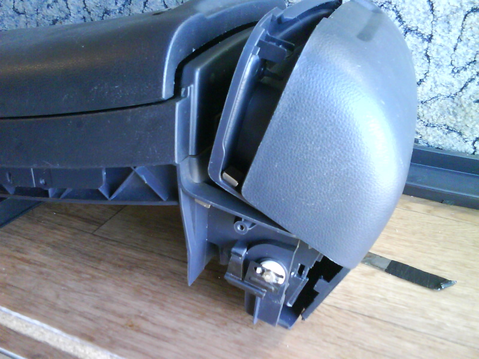

И опять спонтанная доработка-прокачка "Дракоши" в несколько этапов :)
1. быром в гараж
2. бокс "вон" из машины на "операционный" верстак
3. частичная его разборка
4. поиск места для инсталляции новых инородных тел :)

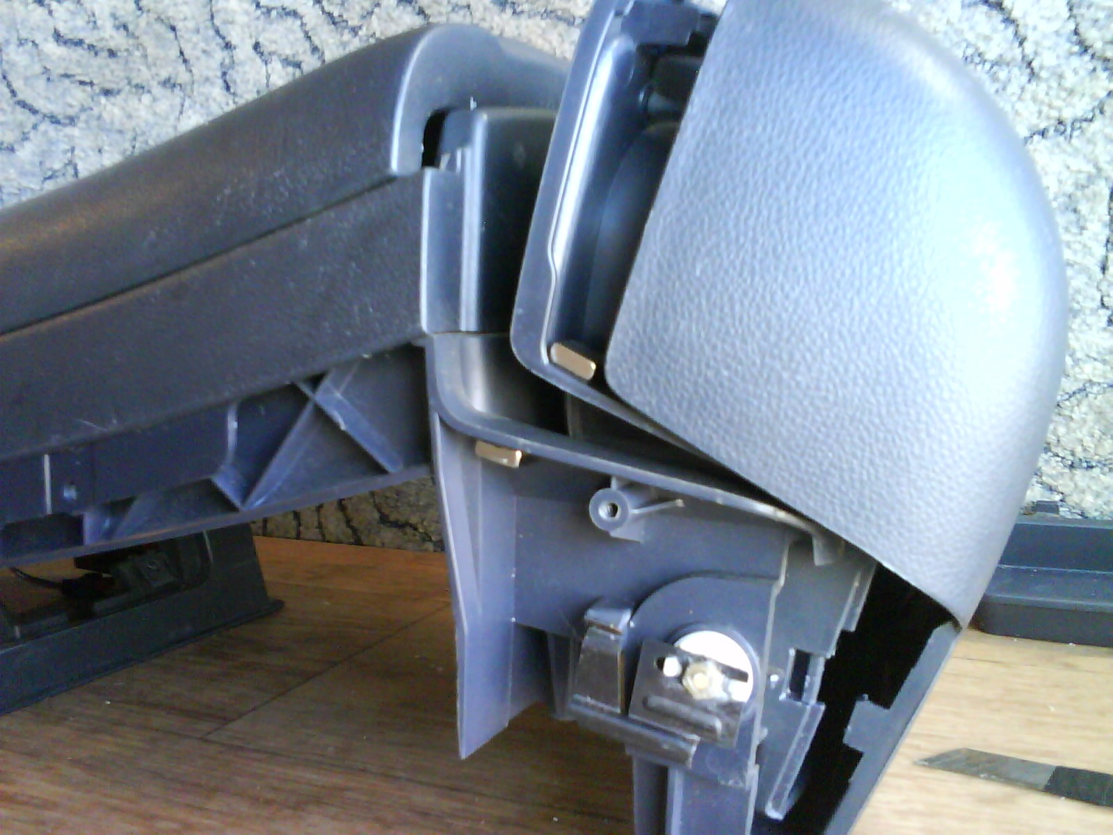

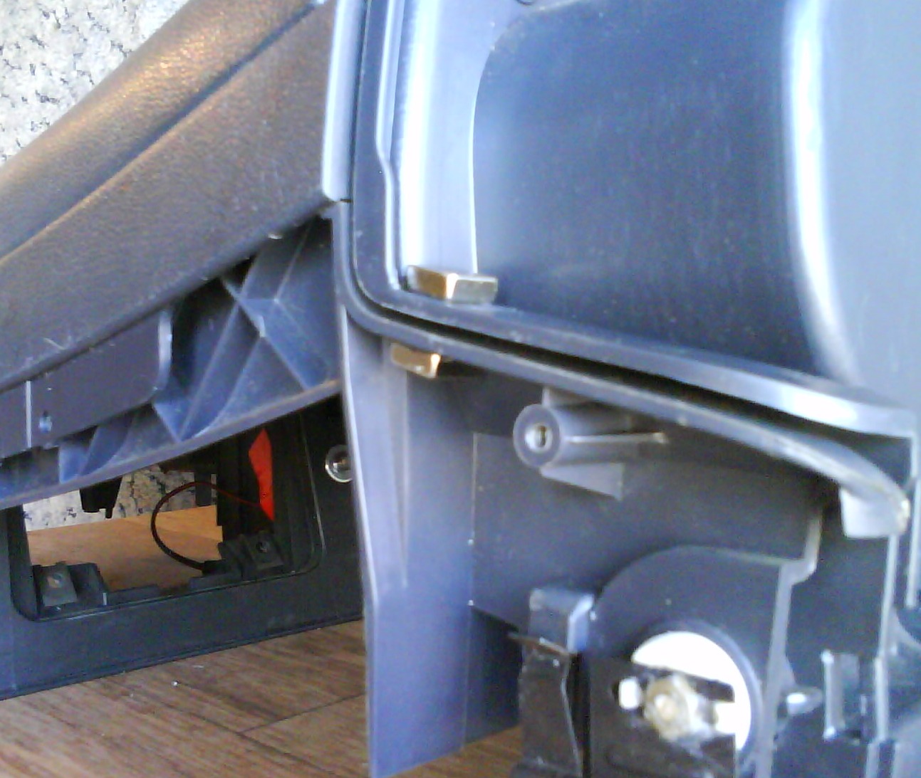

В результате получилось как то так:
Клеил на супер-гель "Момент" — быстро и практично.
Результат превзошёл все ожидания — ни чего не болтается, не скрепит, открывается и закрывается с какой то благородной чёткостью.

Я ещё пластиковые оси-втулки (обычно они в первую очередь ломаются) этой крышки доработал — инсталлировав в них обычные винты (их то же супер-гелем зафиксировал; на фото видно при близком рассмотрении ).
