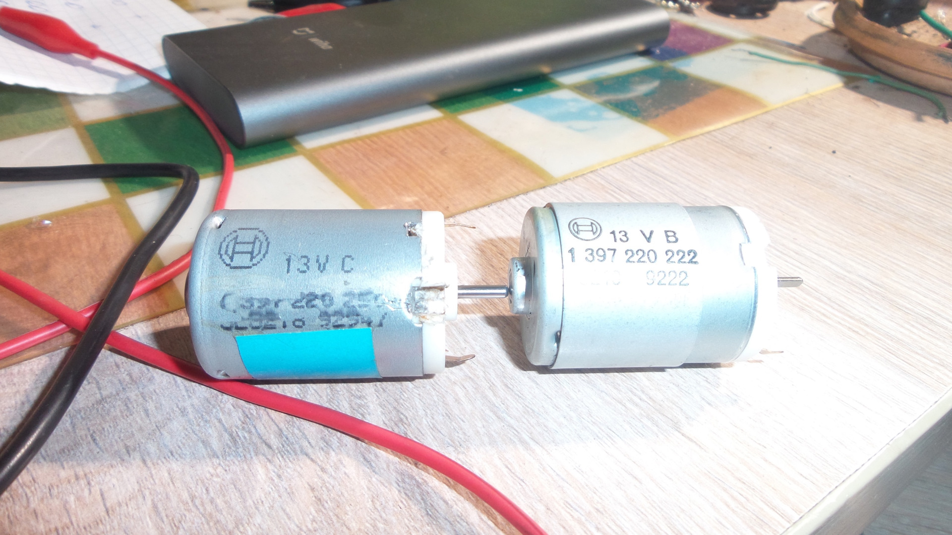

А от куда взять 6в?
Моторчик там на 12в, но рекомендуют 6в тк при 12в может подклинить в крайнем положении.Проще и вкратце берем зарядку от телефона 5в, отрезаем разъем и получаем блок питания для рхх.
у меня от 6 вольт и даже от 8 ничего не происходит, на колодке 11 с чем то, несколько рхх проверил, только от ауккумулятора работают, ни какие 6 вольт их вообще не волнует, может это зависит от системы, у меня мономотроник
Я штук 7 пересобрал с 4 и 6 пин(моно-джет и моно-мотр) после смазки всегда проверяю зарядником от телефона 5V 0.5A.Внутри моторчик на 13V.На фото слева 2010г, а справа 1993г даже по маркировке видно что качество ухудшилось(2010г пришлось припаявать на место одну из обмоток)
На машине проверяйте зазор РХХ, концевик РХХ и проводку концевика на РХХ до ЭБУ если все исправно, то вероятнее всего умер транзистор в ЭБУ.
