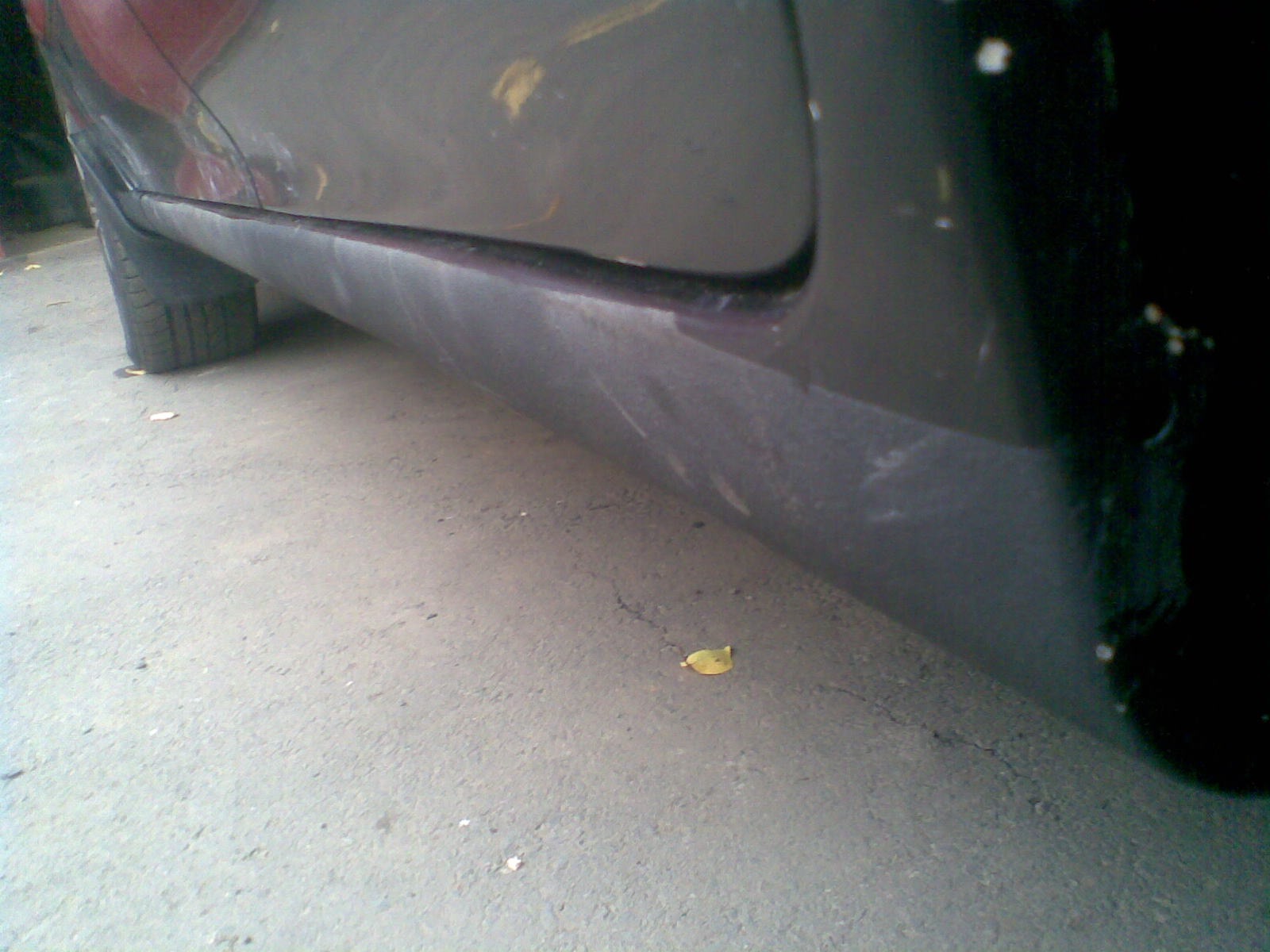

Первым делом нанесен антигравий на пороги (оказалось много скол, которые впоследствии могли вылезти в неприятность!)

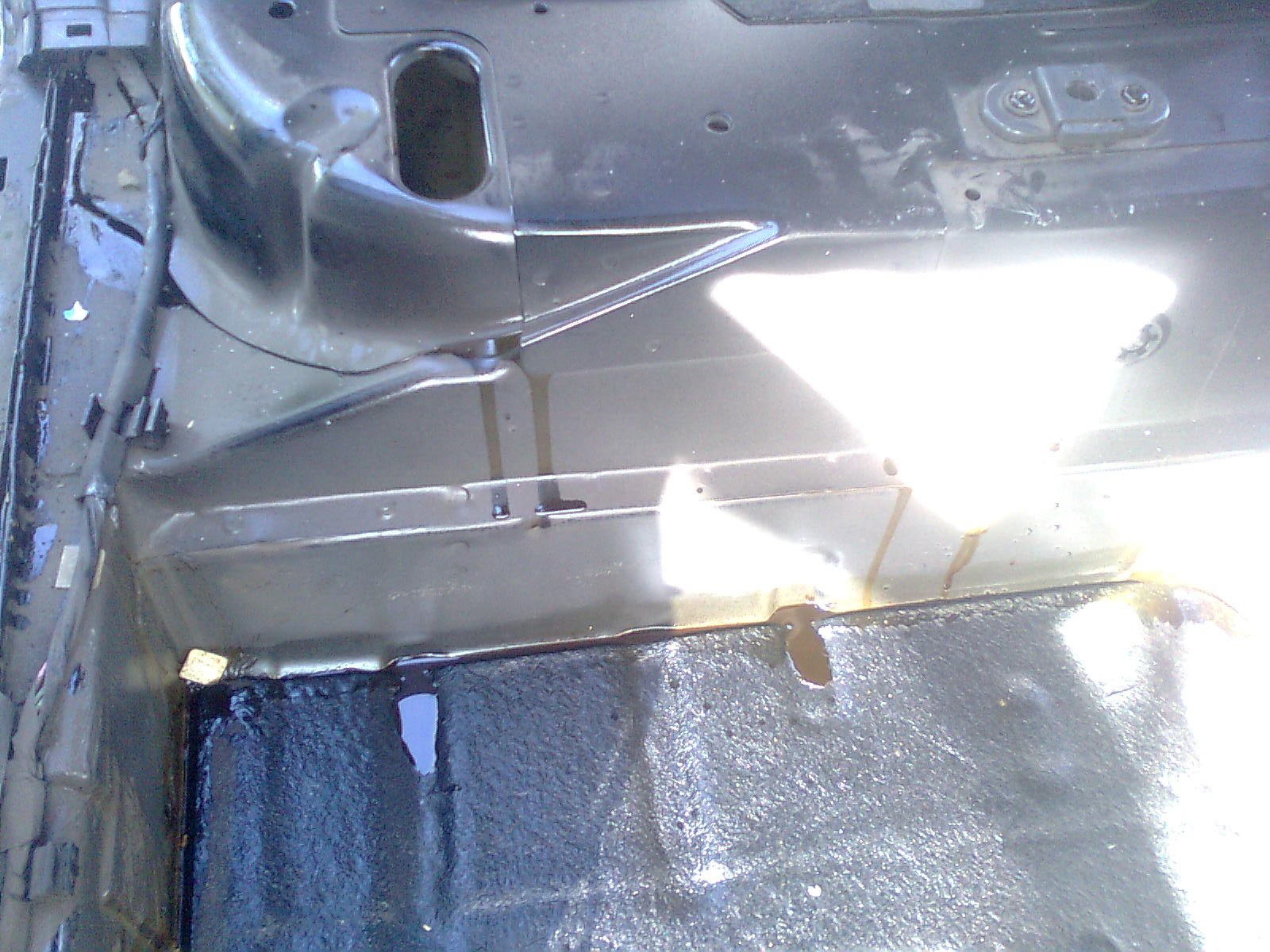

Далее Разбор салона. Все хорошо кроме одного Но! Болты крепления сидений, ремней, различный тросов, были ржавые! На ум приходит только одно- неужели корейские производители поскупились на такой мелочи! Не приятно конечно, одно радует что увидел это сейчас. В итоге какие можно было зачистил, обработал, а некоторые заменил. Также пролил все стыки

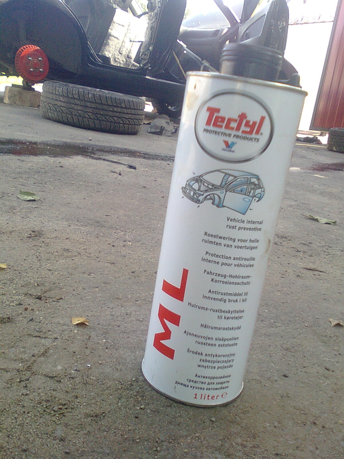

Вот это средство, по совету знакомых. Довольно дорого, 1 литр-500 р.

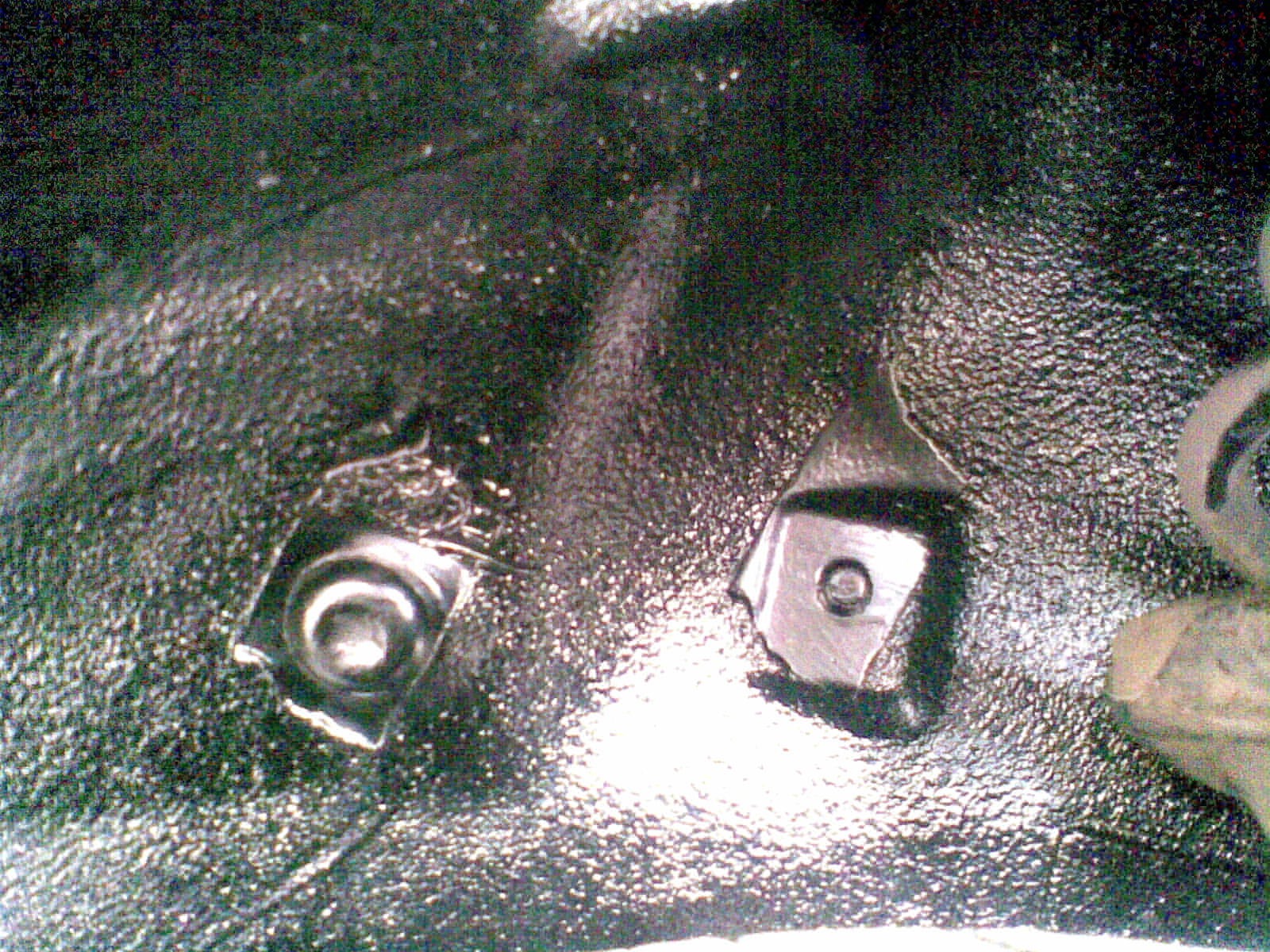

Далее арки, ну там было все отлично, так для уверенности добавил слой такого же средства только для внешних деталей

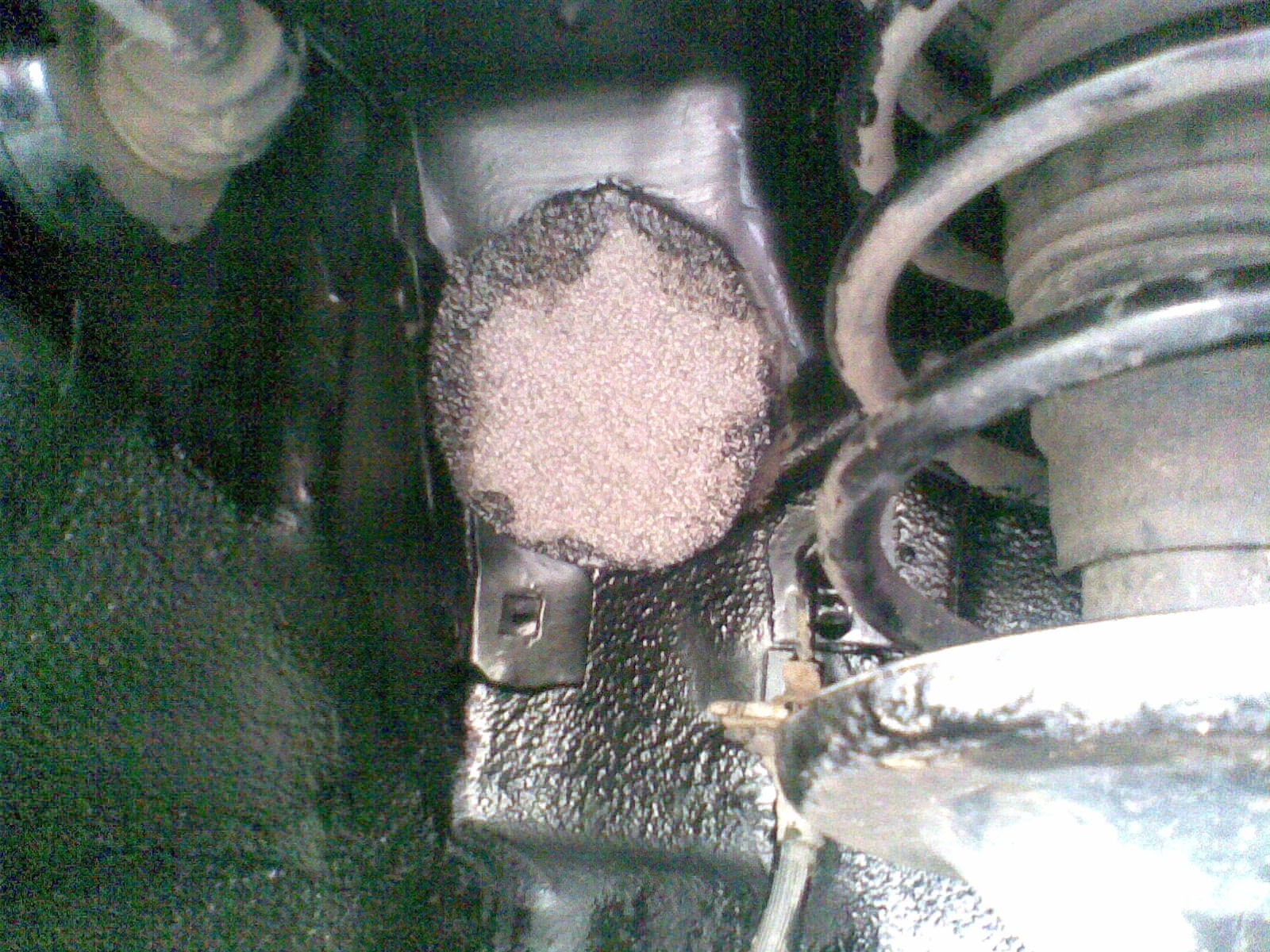

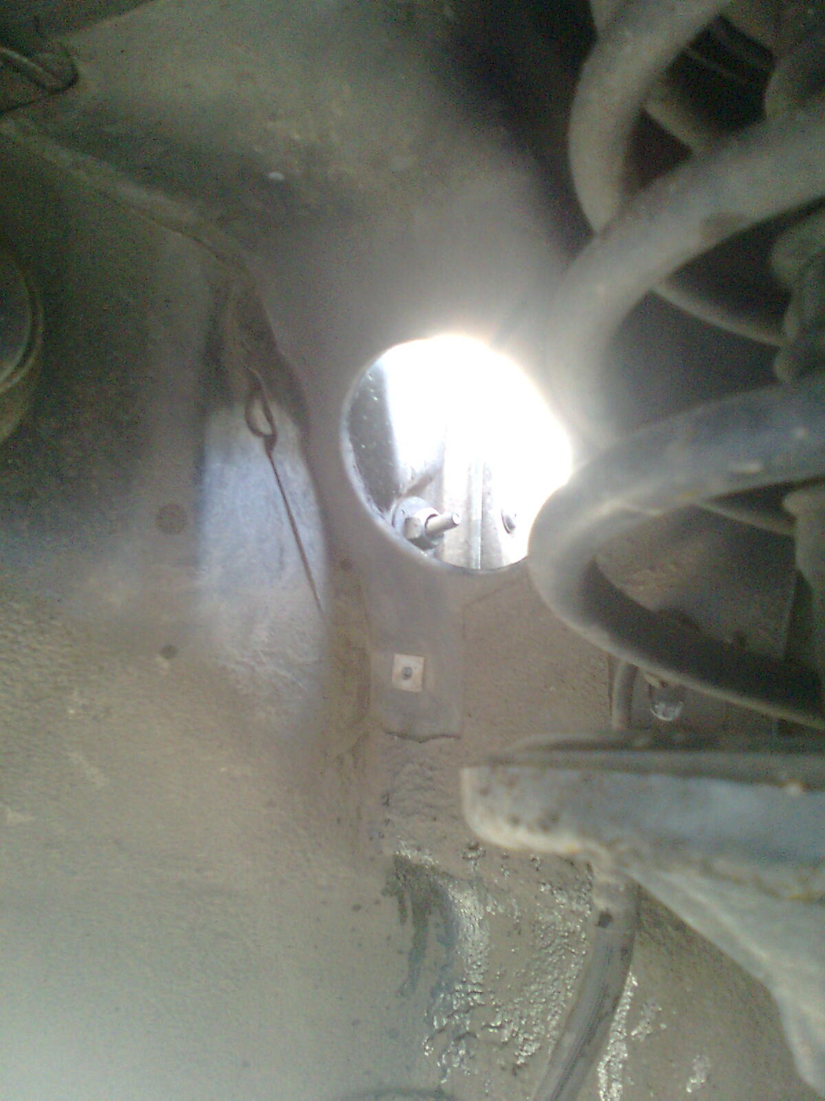

В ходе работы, нашел вот такую дырку, не понятно для чего
Соответственно залепил и обработал!)

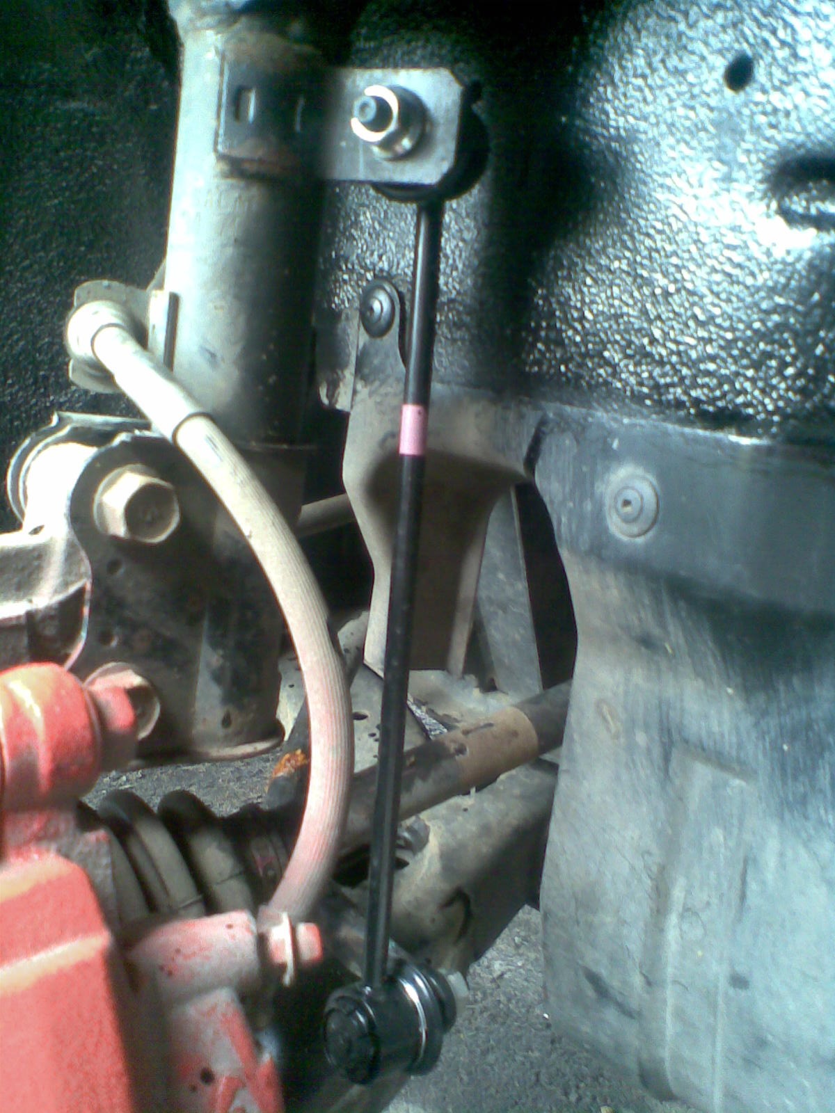

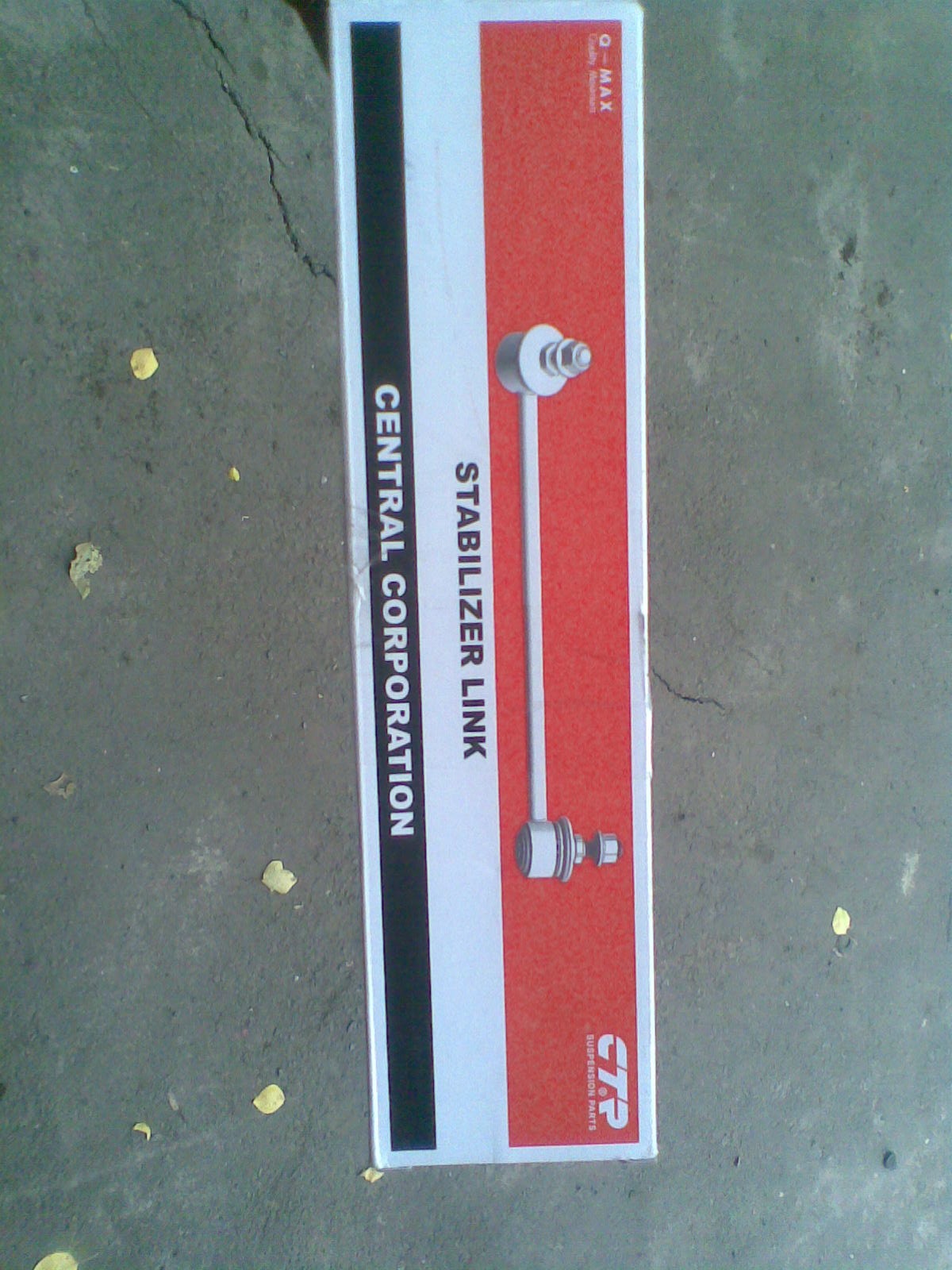

Также пришлось заменить передние стойки стабилизатора, пробег уже соответствовал, 800р)

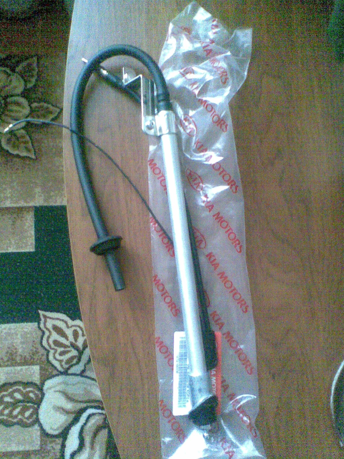

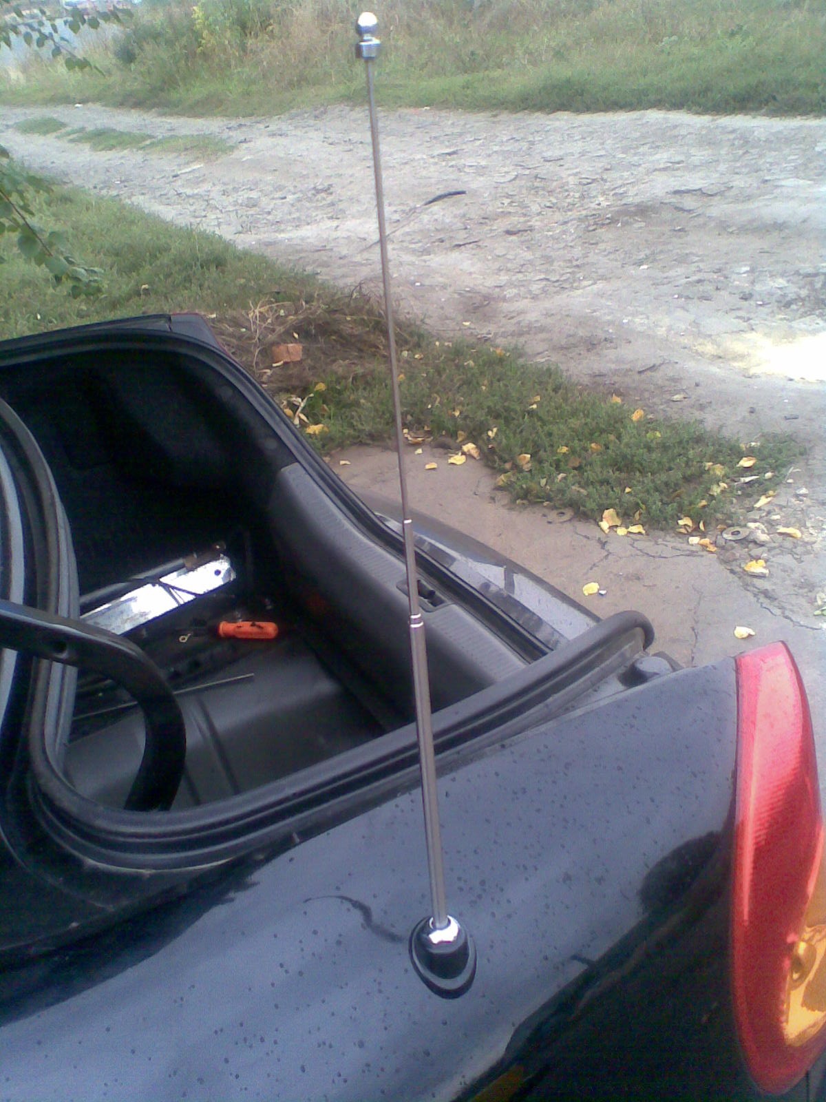

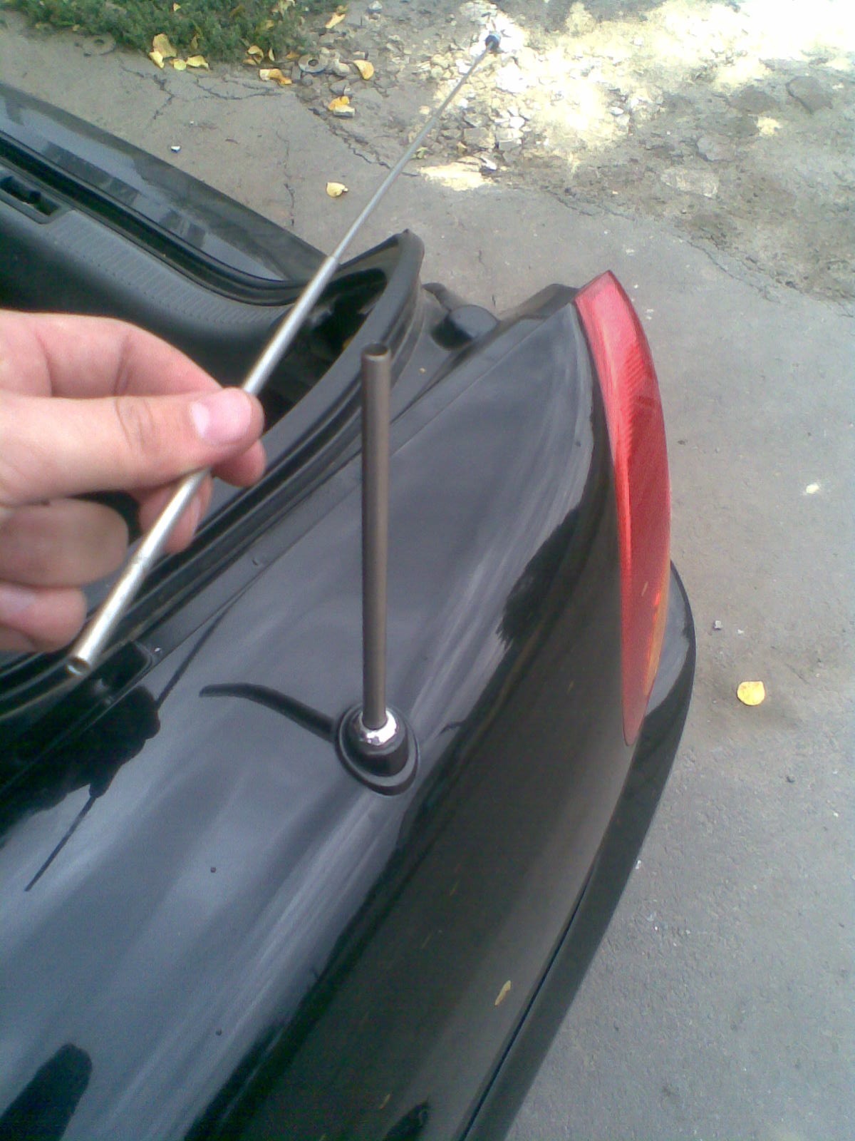

Еще одна неприятность случилась на днях, ночью какие-то пи…ры поломали мне антенну!
замена, нашел только у офиц. дорого сцук) 1000р, не автомат!

Кстати по поводу антены . как новая по приему ? я тоже менял 1,5 года назад . тоже поставил оригинал, но по сравнению со старой новая вообще херово работает . мб провод проверить который на ней весит.
да, эт точно!)
салон долго разбирал?
Вот сказать честно было немного стремно лезть, боялся накосячить))) а оказалось намного проще, удобно и все на своих местах! с копейкой больше проблем чем тут! Не долго, да часа 2-3 )

1000 за антенну дорого? ну ты друг даёшь… ))))) У нас меньше 2500 не найти вообще! А по остальному малорик, я тож задумался после увиденного… ++++
Ну не знаю, я как-то после "русских" цен) ну никак не могу привыкнуть к такому, хотя уже сколько раз убеждался!) Спасибо!
Молодец, надо заранее готовить авто к зиме). Вот мне интересно что за отверстие в области пружины?
Да х.з. хоть и закрыта она этой типо защитой, но все равно в двигло попадает грязь!
