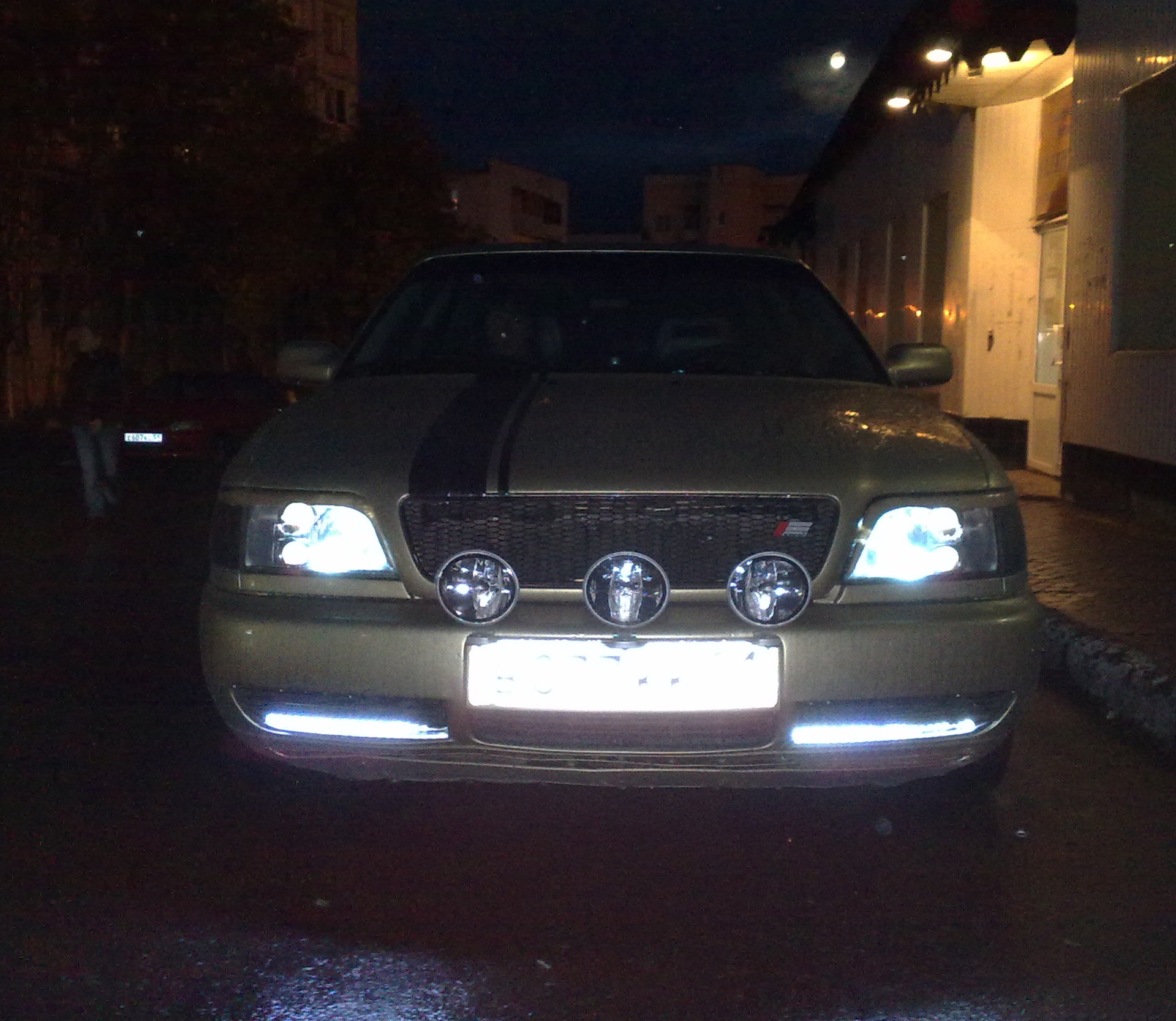

помозговал мальца и решил замаклачить себе, так называемый ДНЕВНОЙ СВЕТ! купил ленточку со сверх яркими светодиодами и СДЕЛАЛ! получилось ярко, красиво и очень заметно! дневной свет удался! запитан на габариты, но светит гораздо ярче, что увеличивает дальность опознавания моего авто на горизонте! что существенно увеличивает безопасность )

Потому что эти фары должны сами по себе быть сертифицированными + на ауди такого года в принципе не ставили ДХО, а значит установка этих огней будет внесением изменений в конструкцию. Например, на мондео от 7 года (рестайл) можно поставить такие фары, а на фокус (где в виде опций даже таких огней нет) нельзя. Много спорных моментов.
Не соответствует некоторым пунктам (кстати, смысл от дневного света, если горит с ближним =) ), правда некоторым пункты, как то 6.19.4.3 очень и очень спорные:

Хороший коммент! почитал, просветился! а если не соответствует, всегда можно снять на время тех осмотра ) по времени займет секунд 30 ) а использование не запрещено, вот и будем пользоваться )
Это точно =) смотрится красиво, но под определение не попадает =) на ТО можно заклеить обычной черной пленкой

а реально то как? что не получилось?
Да светит то неплохо.
Я бы кстати попробовал полоски в саму фару вставить. Как на новых ауди.

Да я видел. А зачем снял то? :)
не снял, а просто отключил )
а я бы в фары ДХО не стал бы монтировать в районе птф в бампере мне нравится больше
