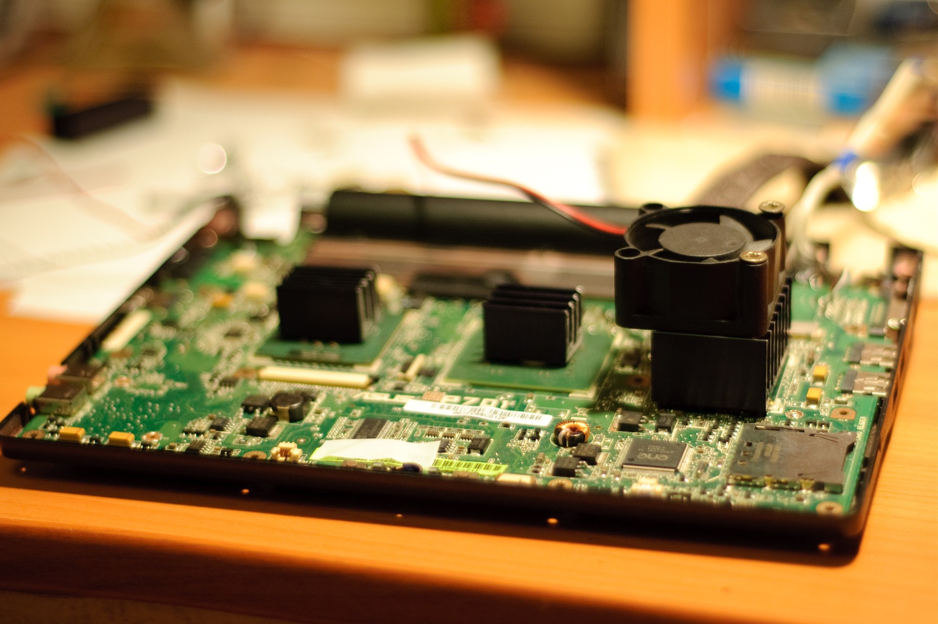

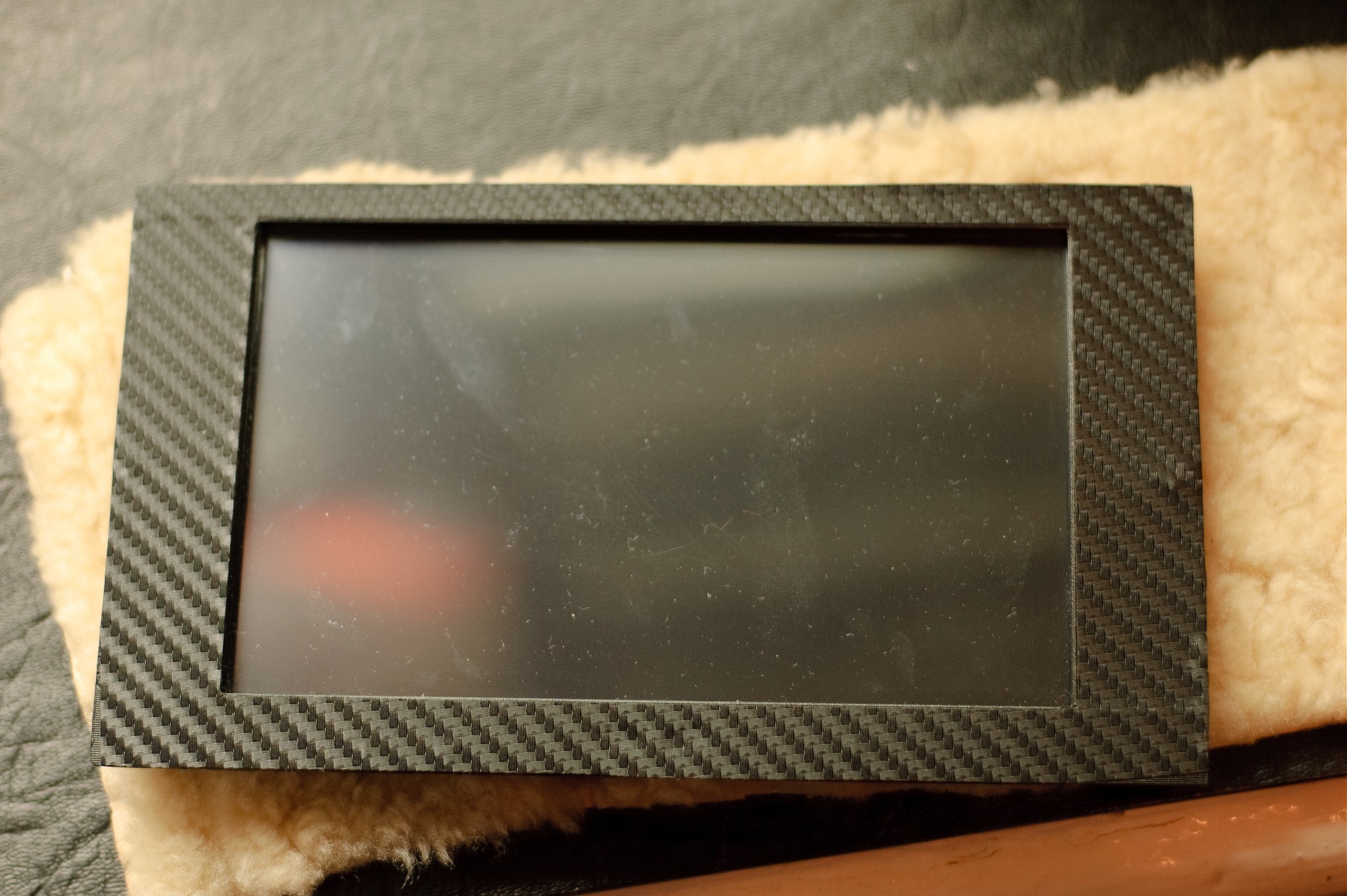

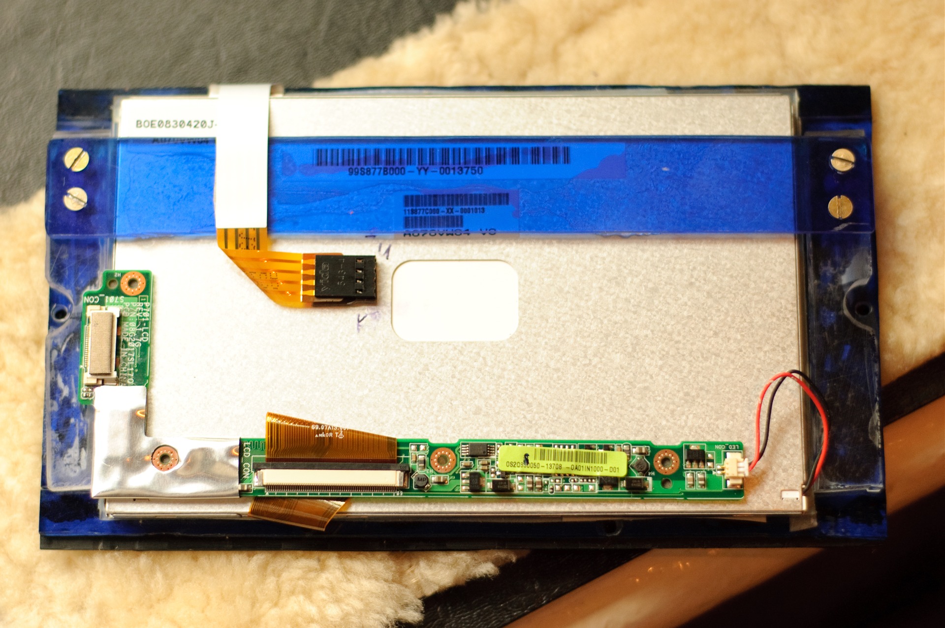

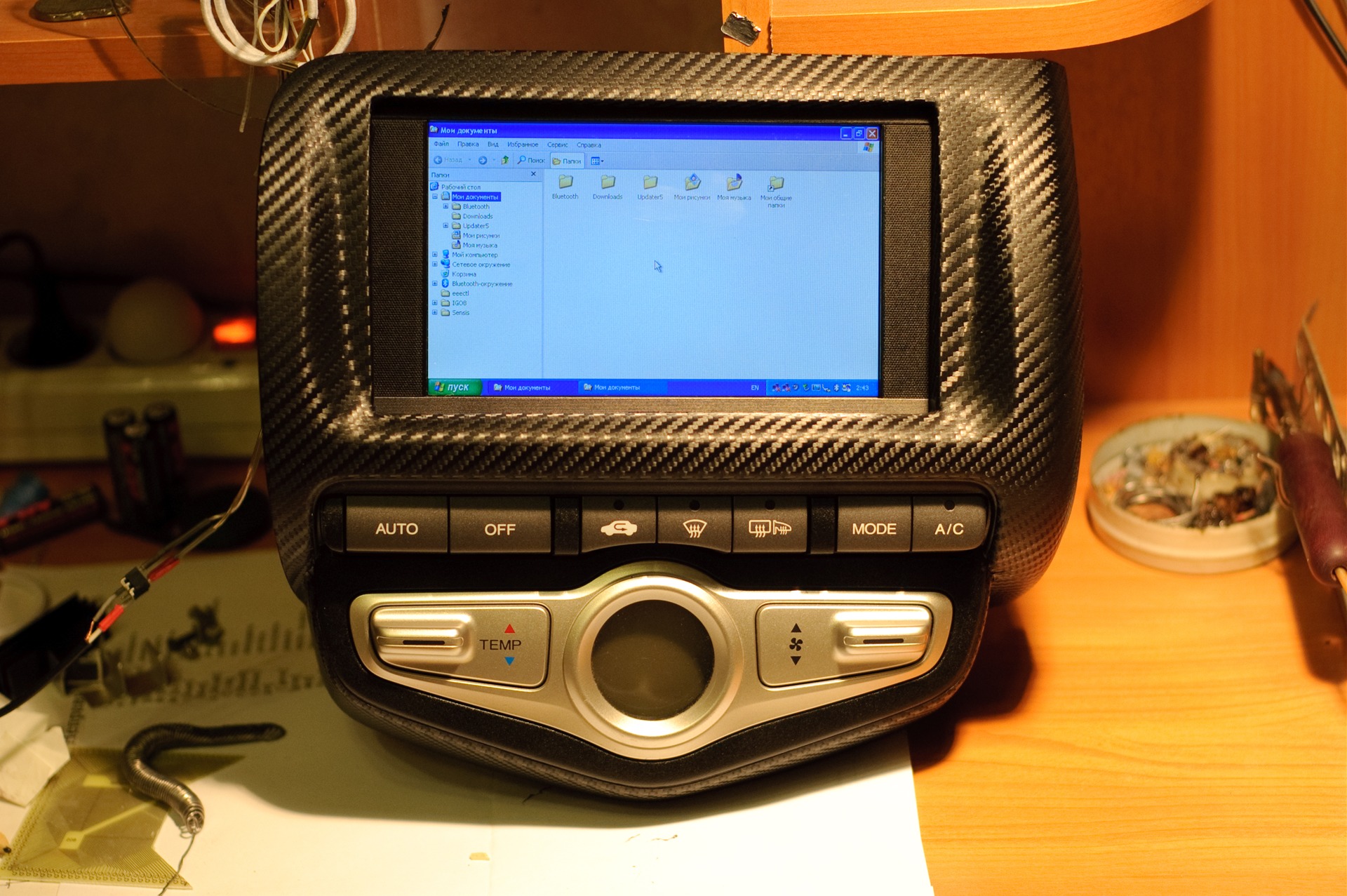

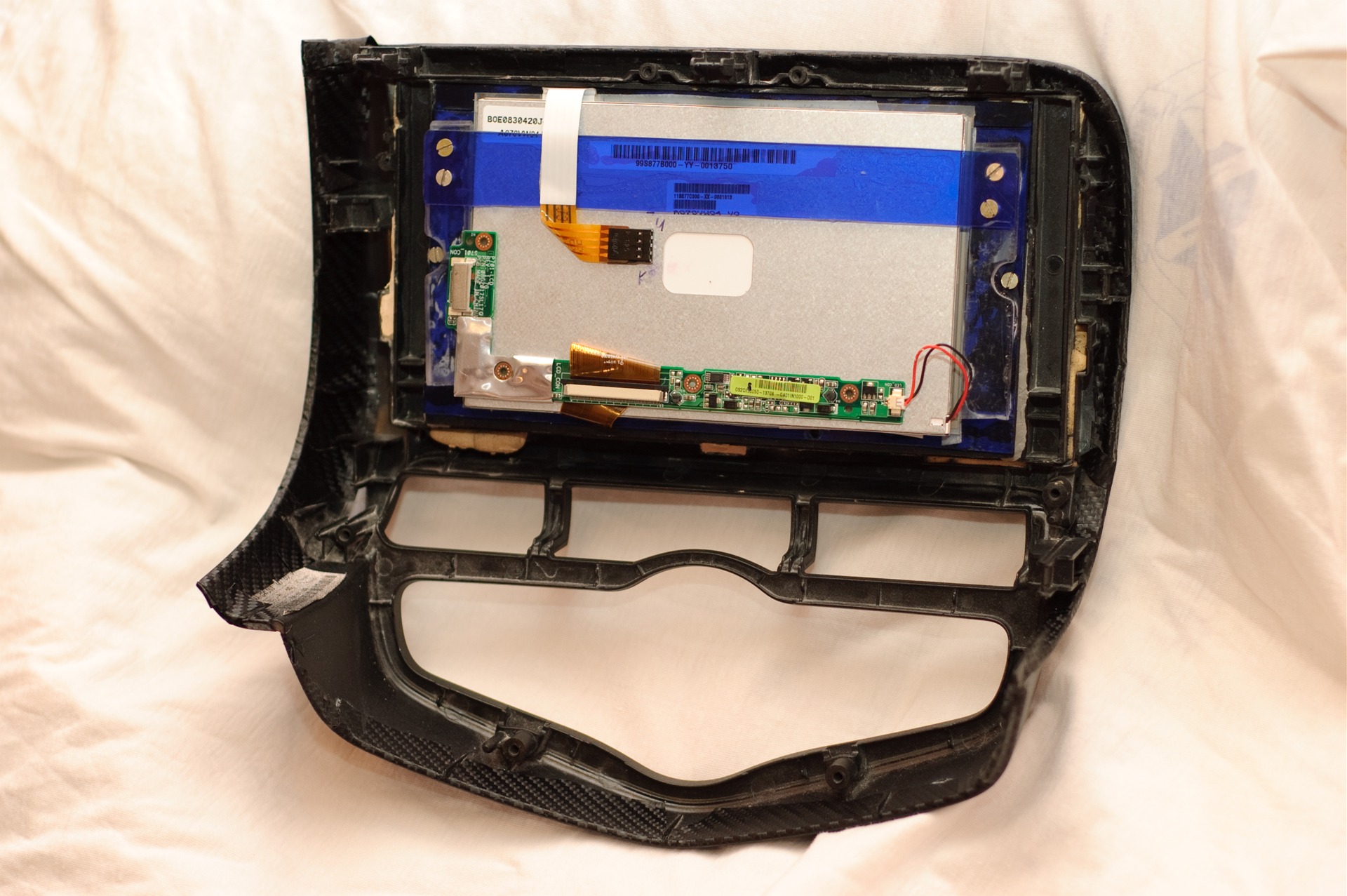

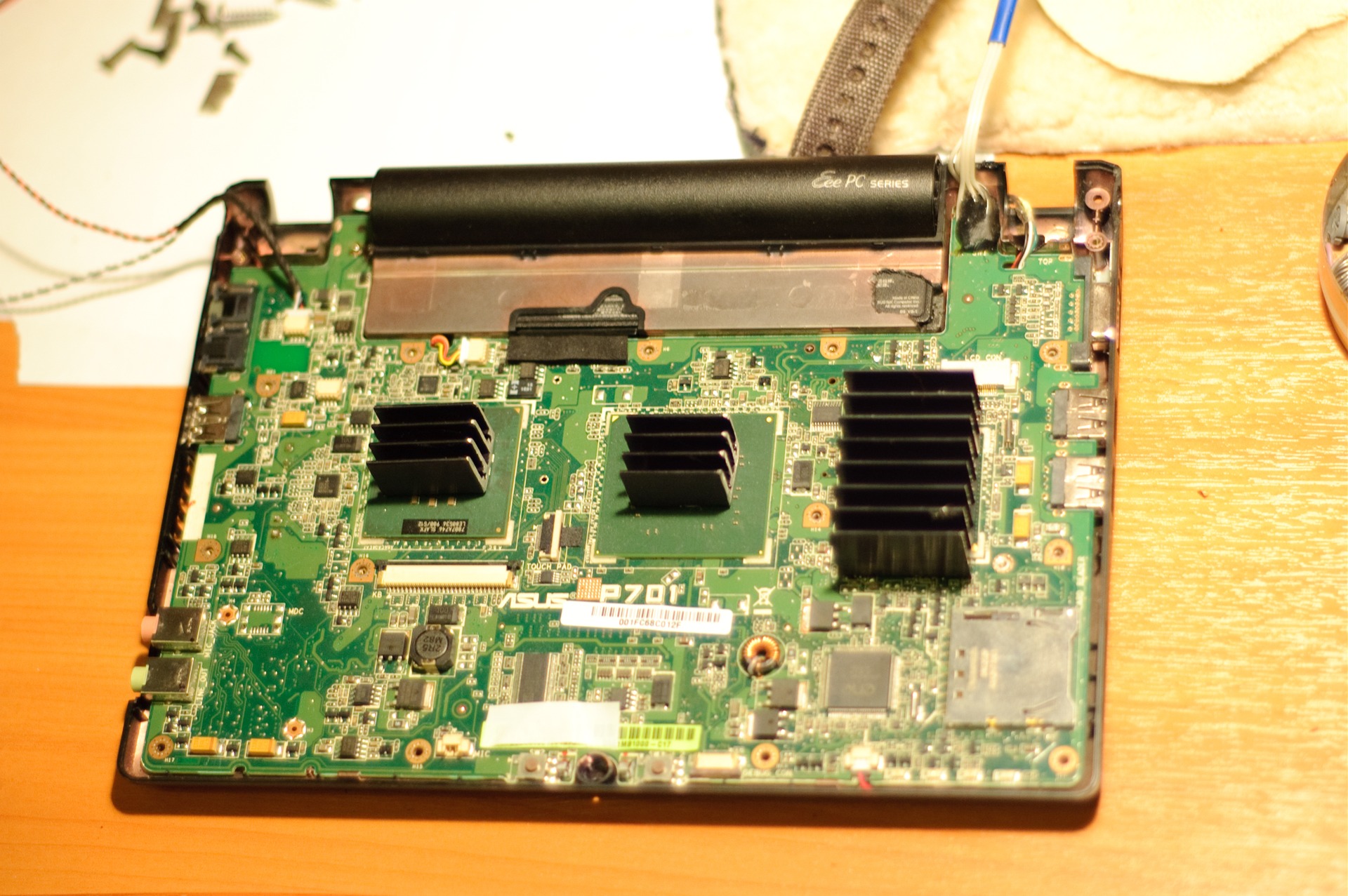

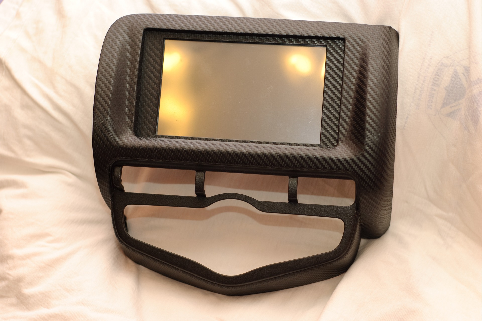

Еще в начале лета перед поездками в Краснодарский край и Крым, собрал себе в машину маленького помощника на базе ASUS eeePC 701, все руки не доходили запостить рассказ)). Он достался мне нахаляву, затянул знакомому крышу винилом, и он мне отдал ееешку, которая у него валялась без дела. Далее переделал уже во второй раз рамку(первый раз она переделывалась для замены головы, читаем в БЖ), и приступил к вандализму над нетбуком. Все ненужное снято, установлена тач-панель Sensis, вместо пассивного охлаждения приклеяны на чипсеты радиаторы, и установлен кулер. Шлейф матрицы удлиннен.

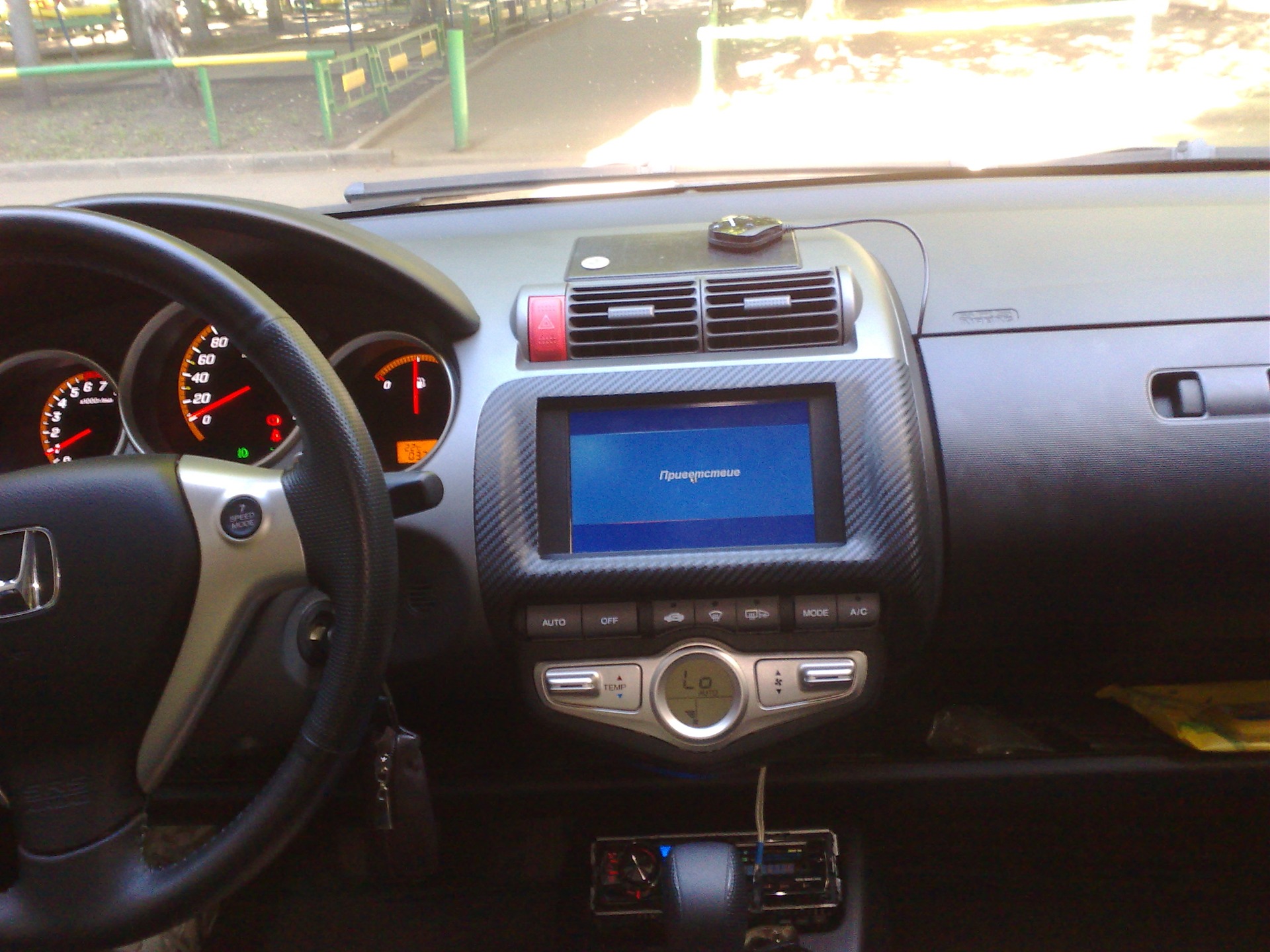

В качестве навигации используется IGO8, GisRX, GPS-приемник Digma M-1(замечательный кстати, тот же чипсет SurfStar III что и в GlobalSat, но стоит всего 1400 вроде, т.е. в 2 раза дешевле). Навигация работает шикарно, в летних путешествиях очень помогла.
Голова Alpine упрыгала вниз, теперь она вместо кармана который был в зоне прикуривателя. Пока еще не окончательно доделано ее крепление.
Так же еще не выведен звук с компа в голову. Надо разбирать голову, подпаиваться к контактам шины Ai-NET, чтобы сделать aux. Смотрим фото, задаем вопросы, постараюсь еще сделать фото как выглядит инсталл в машине, а то последнее фото с мобилы неубедительно))

отличный отчет, а куда ты все потраха (материнка, провода и т.д) спрятал?
Сраза за монитором стояли, перпендикулярно ему, от штатной магнитолы довольно большая ниша осталась

А, кстати, ты не распаивал скрытые ЮСБ порты? еще насчет хаба думаю ничего наверно не случится если я его от мамки 5в запитаю, неохота еще под него БП делать…
Порты распаивал. все предельно просто, даже на плате можно найти маркировки где питание а где data + и -.на доп порт вешал тач
А контакты как то зафиксированы на родном разьеме в посадачных местах или просто 2 ой частью прижимаются? фона нет после такого удлинения?
у меня уже почти все готово для инстала… только тачскрин где то в пути из китая… блок питания с другом спаяли, вот только додуматься не можем как шлейф удлинять) но теперь знаем, спасибо за помощь)
Второй частью зажимаются проводки.Разбирать нужно очень аккуратно.Могу нарыть фото, вроде было. потом кстати вставленные в мамку и в контроллер монитора родные фишки так же залиты термоклеем.
Привет! расскажи как шлейф матрицы удлинял?
20 контакктов от обычного IDE шлейфа зачищены от изоляции, и имплантированы в разъемы родного шлейфа нетбука, залиты термоклеем. на шлейфе сделано посредине дополнительное разъемное соединение для удобства монтажа/демонтажа рамки с экраном в авто

это GPS-приемник, надо упрятать в угол панели под стекло…
Он оно что_ Спасибо теперь все ясно =) Отличное решение вышло!
ОТлично встроил бук в панель! Просто супер! За хорошую работу респект!) и … =)
А вот ты писал про ТАЧ панель, она где нах-ся?
Она ставится на матрицу моника. Подключается через USB-контроллер. Панель стеклянная, но есть китайские говеные пленочные. Панель резистивная, то есть тыкать можно не только пальчиком, но и всем чем придется.
все ясно) тогда просто я не понял наличие мышки сверху =) Или эт не мышь:?)
