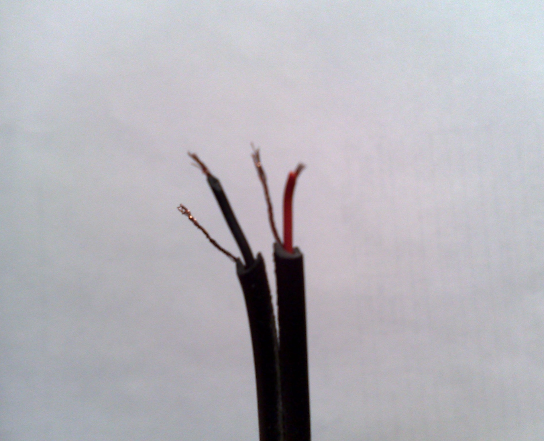

Стереокабель мне любезно предоставил папа моей девушки. За что ему большое спасибо=) Кабель 2х жильный. Черный и красный провод + заземление к каждому из них.
Провода заземления скрутил в один. От компьютера взял провод с разъемами (у меня он шел от USB на передней панели к материнке). Вот он:
Т.к. мне нужен был двойной разъем, третью секцию аккуратненько срезал ножиком. Соединил провода с разъемов с проводами стереокабеля, скрутил изуолентой и вот результат:

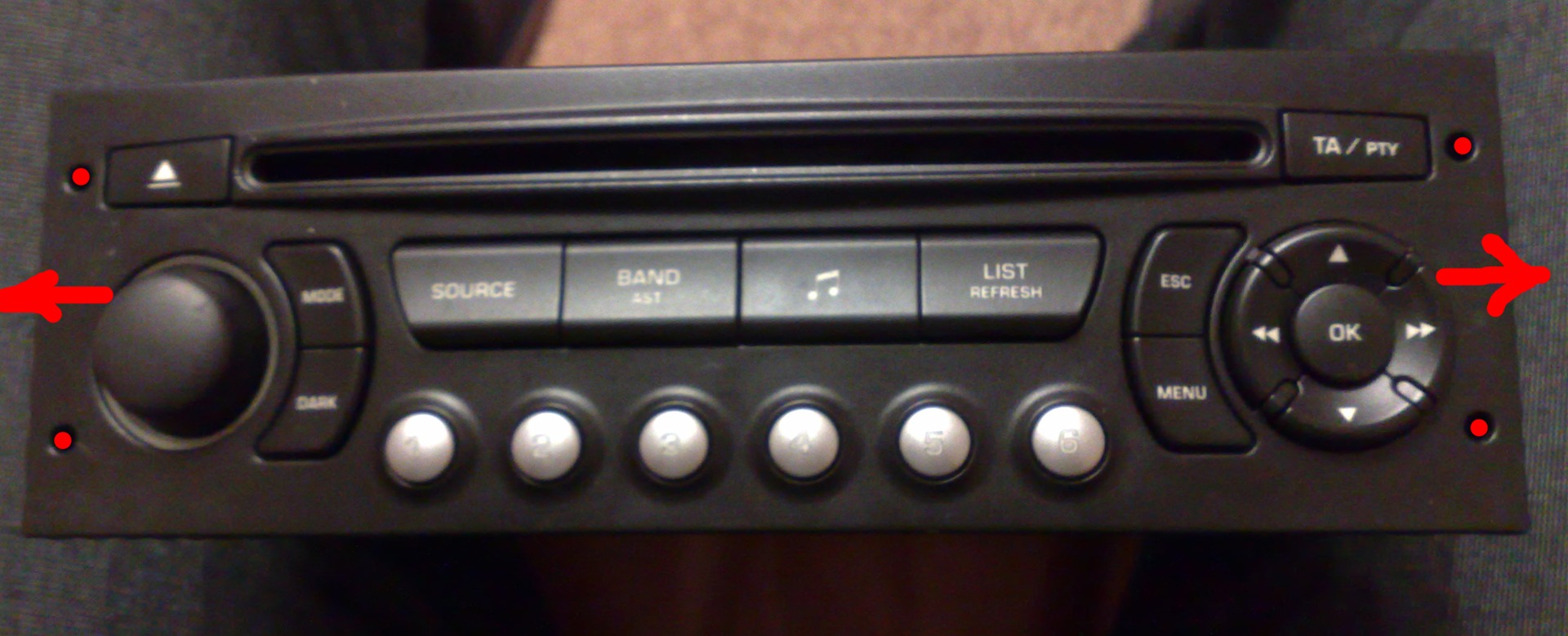

Теперь снимаем магнитолу.

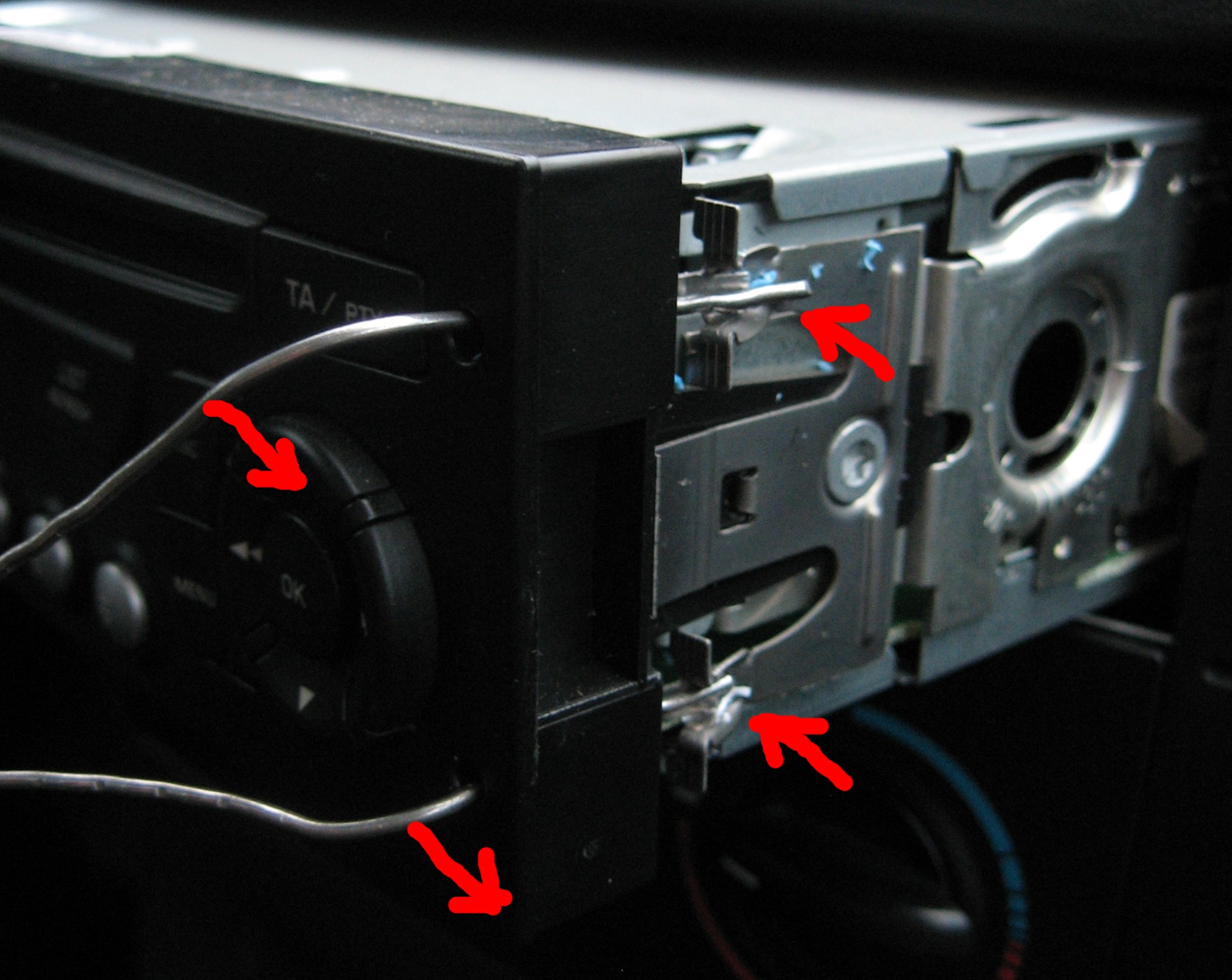

Берём что-нибудь тонкое и твердое (например канцелярские скрепки), вставляем их в отмеченные отверстия на 2,5-3см и одновременно тянем в разные стороны.
Таким образом получается, что мы надавливаем на рычажки, которые держат магнитолу.
Вытаскиваем магнитолу, двигаем черную защёлку и снимаем эту чёрную штуку. (синего кабеля изначально нет).

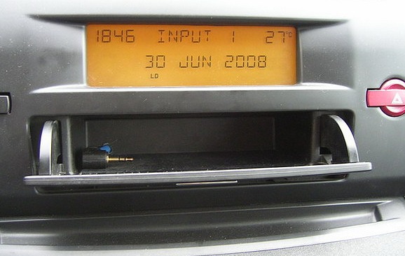

Выводим кабель куда нужно. (Мне пришлось ждя это снимать переднюю панель с экранчиком и воздуховом, иначе было не зацепить кабель).Например в карман, как это сделано у товарища Nord.
Или в пепельницу, как это сделал я (фото в конце).
Далее вставляем провода следующим образом: двойной разъем наверх (чёрный слева, красный справа), одинарный разъем вниз.
Затем одеваем обратно черную штуку, ставим магнитолу на место. Подключаем плеер, включаем магнитолу, кнопочкой "Source" выбираем режим "Input1" и радуемся любимой музыке.
А вот так выглядит финальный результат:

Пробовал сегодня вытянуть эту магнитолу — ничего не получилось . Она что должна сама выпрыгивать?
Нужно одновременно в 4 отверстия втыкать спицы или чем вы там вытаскивать ее собрались
Та я и скрепками и мелкими шестигранниками туда одновременно нажимал в стороны . Слышно, что ушки отгибаются, но магнитола не шевелится . Вот и спрашиваю — она выскочить сама должна или её тянуть как то нужно?
Сначала должна выскочить одна часть, а потом уже друга, т.е. левая, потом правая или наоборот. Подскажите лучше, в какие пины вставлять провод на каналы и на землю (спаял и сделал как написано)

Ты кстати по ходу дела контакты не так воткнул, где у тебя земля там по идее правый канал. Посмотри у меня схему распиновки в БЖ.
Да я видел эту распиновку, но фишка в том что в стереокабеле 2 жилы — черный кабель с каким-то медным проводом и красный кабель с таким же медным проводом (самое первое фото). Вот я и сделал вывод о том, что красный и черный — это левый/правый, а два медных провода (которые я соединил в один) — земля. А если верить распиновке, то получается что красный — лево, черный — земля, а два медных провода — это правый канал. Да и если бы я перепутал землю с правым каналом, то вряд ли бы у меня всё отлично работало.
