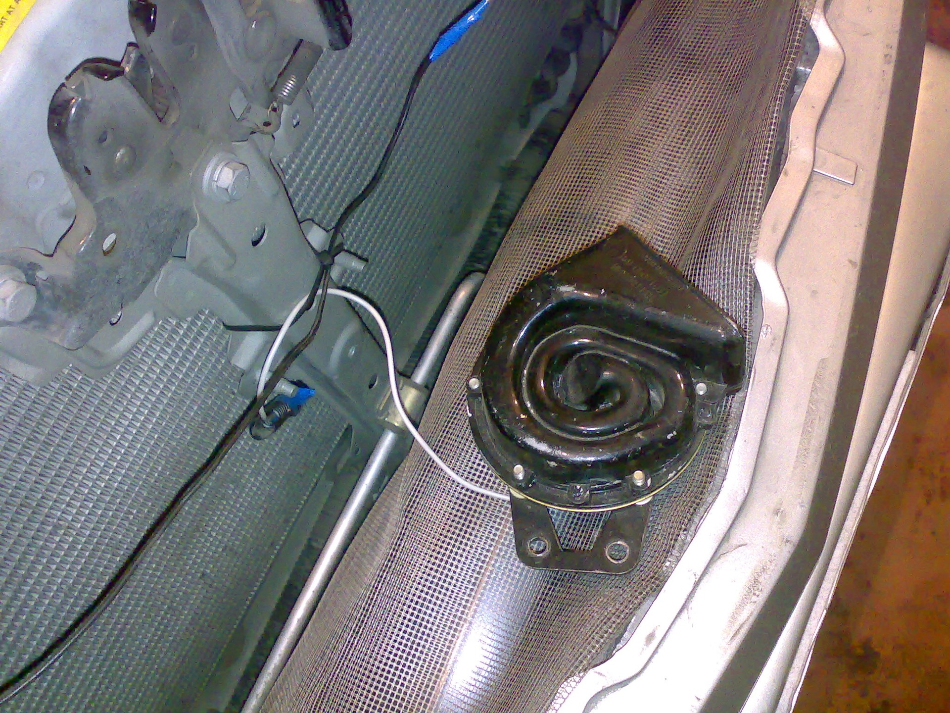

А теперь, небольшое отступление. На прошлой неделе, я выгребал кое-какой строительный хлам из своего гаража и случайно нашел старую "улитку":
Естественно, я сразу же отложил ее на видное место, в надежде потом проверить звучание. На ней были надписи: 12В 7А, Сделано в СССР, 1992г. Естественно я понятия не имел от какой машины это чудо! ))
Так вот, в день, когда мы искали запчасти на Джипик, увидев ценник на оригинальный клаксон в 2700р я вспомнил "улитку" из гаража и решил, для начала, проверить ее. Мало ли, может рабочая валяется столько лет!

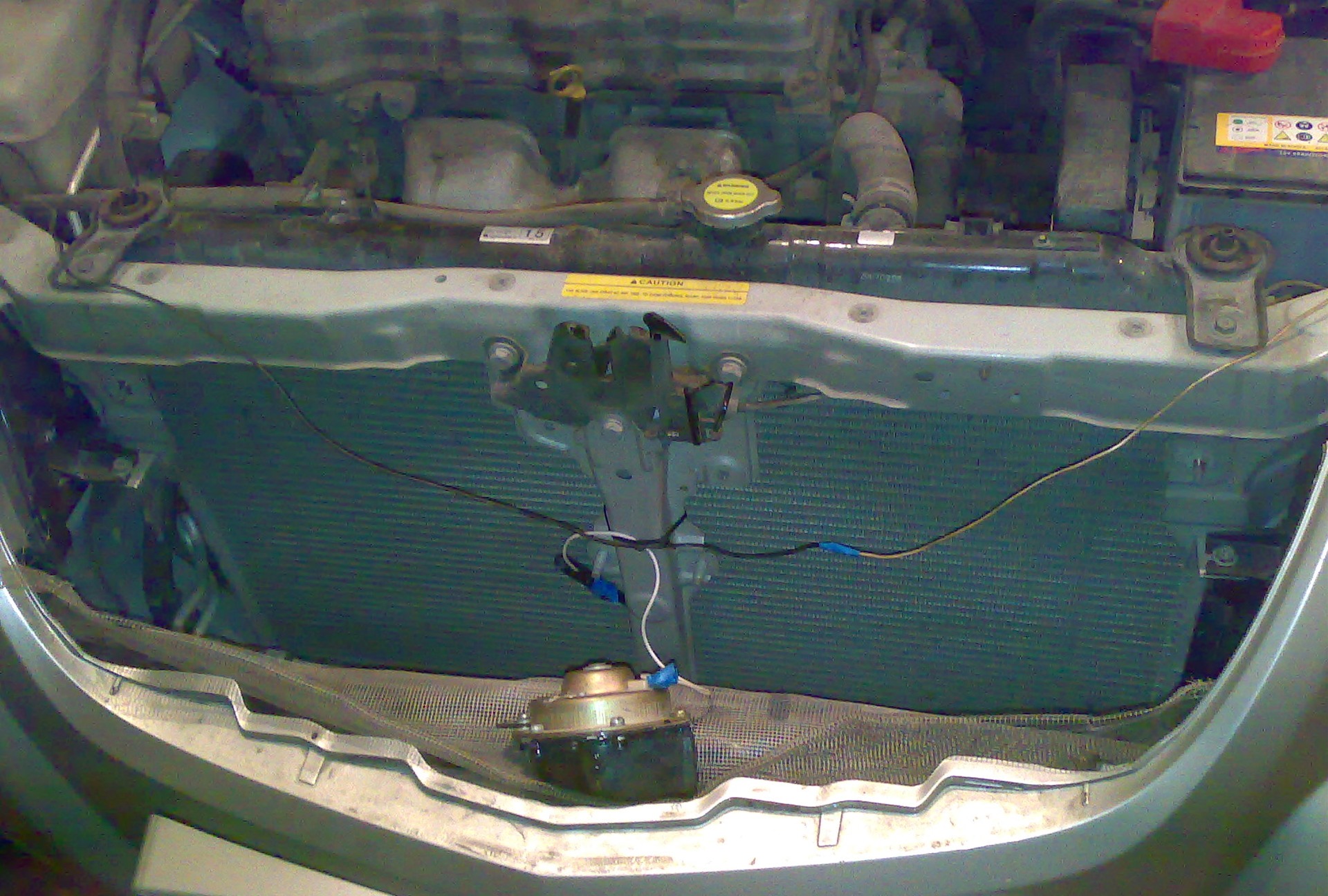

Приезжаю в гараж, бегом достаю с полки заветную пластмассо-железячку с торчащим проводом и бегу к машине. Дергаю капот, скидываю защитки с АКБ и вот он судный момент! )))) Корпусом "улитки" ложу на минус, плюс беру в руку и потихоньку прислоняю к плюсу…В следующее мгновение я роняю все это дело из рук по одной простой причине: ДА, ЭТО ОНО! Тот самый Супер низкий ТЕПЛОВОЗ!
Как потом оказалось — это клаксон от 29 Волги, НО я почему-то никогда их не слышал! Моей радости не было предела! Эта "улитка" настолько классно дудит, что уже через 2,5 часа она стояла у меня под решеткой радиатора! )))
Пешеходам теперь приходится не сладко, да и маршрутисты разлетаются в разные стороны! ))))
Все друзья тут же захотели такое же чудо. На следующий день, друг нашел-таки такую же, старого образца "улитку", сняли с 29 волги его товарища! )) Гудит 1 в 1 как моя: ОЧЕНЬ НИЗКО И ГРОМКО!
Теперь я озадачен поиском еще одной такой штучки, а в магазинах только свежие, немного другие с виду. Но мы их не тестировали, так что не могу судить — как гудят!
ОБНОВЛЕНИЕ:
С другом ездил на авторынок и спонтанно Купил в магазине Волговские ракушки за 620 рублей пару: низ+верх. Приехал в гараж и начал экспериментировать :)) В итоге поставил старую низкую и новую низкую. Дудят будь здоров, но еще нужно поднастроить тональность у обеих улиток. Высокую ставить не стал — отдам кому-нибудь )) Вот обновил фотосы.

таки я не понял… у тебя сейчас стоят две улитки — такие как на последней фоте в коробочке?=) ЭТО — они — ВОЛГОВСКИЕ? проста я сейчас в поиске громкого и басовитого звука =)
Да да да! те, что в коробочках =)
Тааакс! =) отличненько! =) значится такие и буду искать! =)
