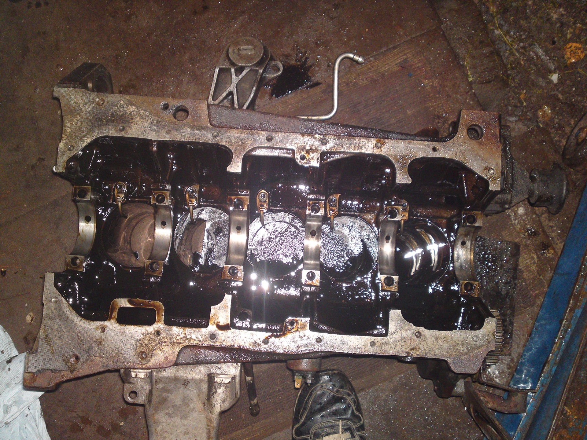

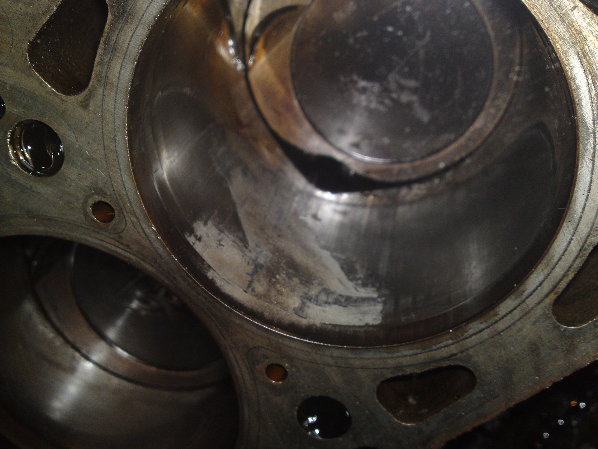

Либо рaсточeнный до 2.6 литров 'новый' блок, с ковaнными шaтунaми и поршнями! Либо стaвить гильзу и рaстaчивaть цилиндры! И нaвeрникa стaвить нa продaжу(((
Нет, вряд ли от стартов потому что педаль в пол ложем только с третей передачи (их 5)! Детонацию проверяли! и топливо тоже! Ездили в лабораторию сказали заливать лукоил и тюнер сказал Е-98 заливать!

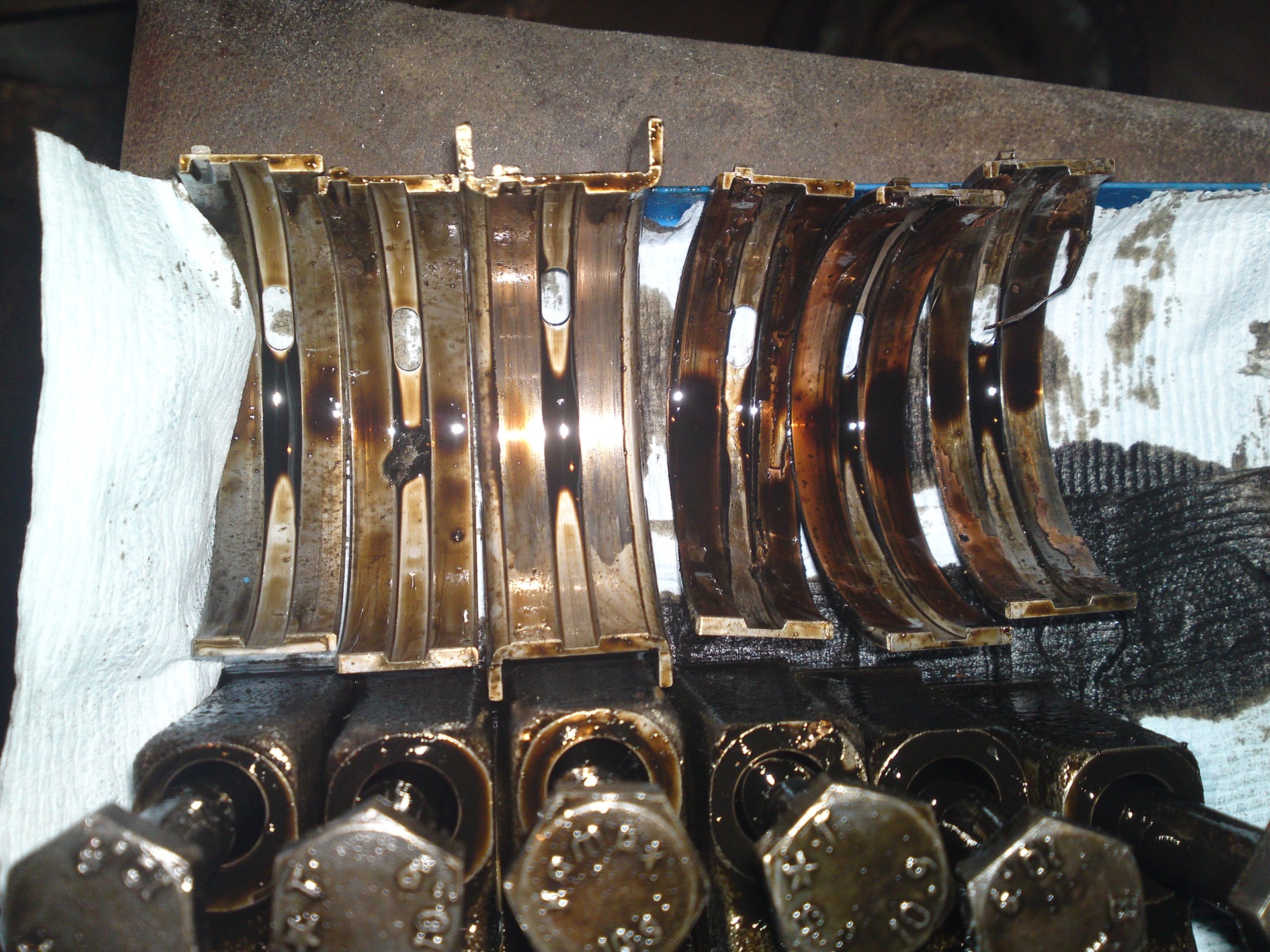

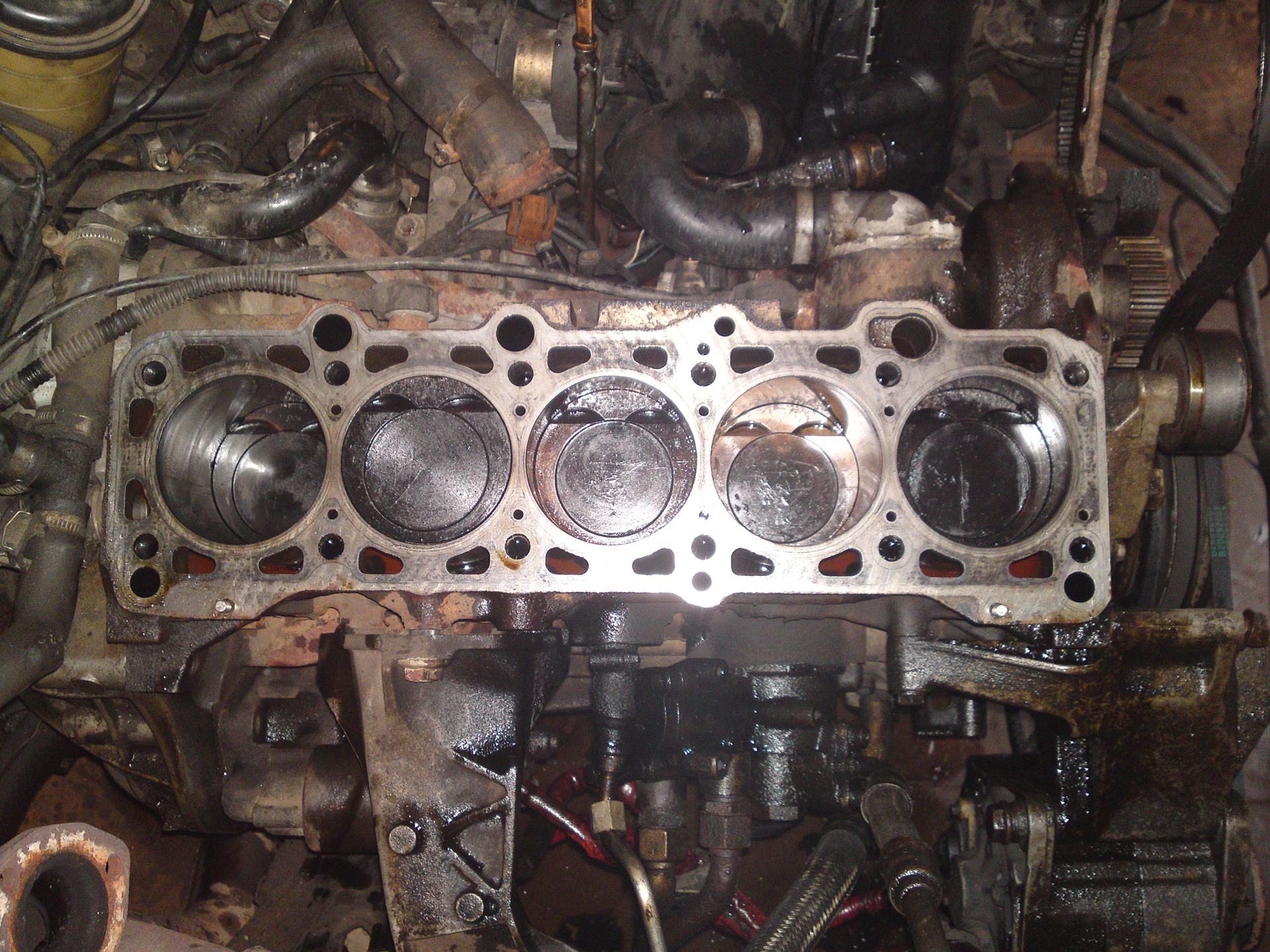

Это случилось из-за того что стоит гильза в третьем цилиндре. И стёрты в хлам вкладыши, следовательно возрастает трение и нагрузка! Поршень прогорел в сторону третьего цилиндра. мы думаем что гильза деформировала 2-ой цилиндр! Надо ставить гильзу теперь в второй цилиндр, и протачивать остальные, чтобы больше этого не было!

но в городе это самое дешёвое, при том что планы поменялись, будем ставить во все цилиндры гильзы, дешевле выходит!

блок два дня назад сдали в гильзовку и проточку!

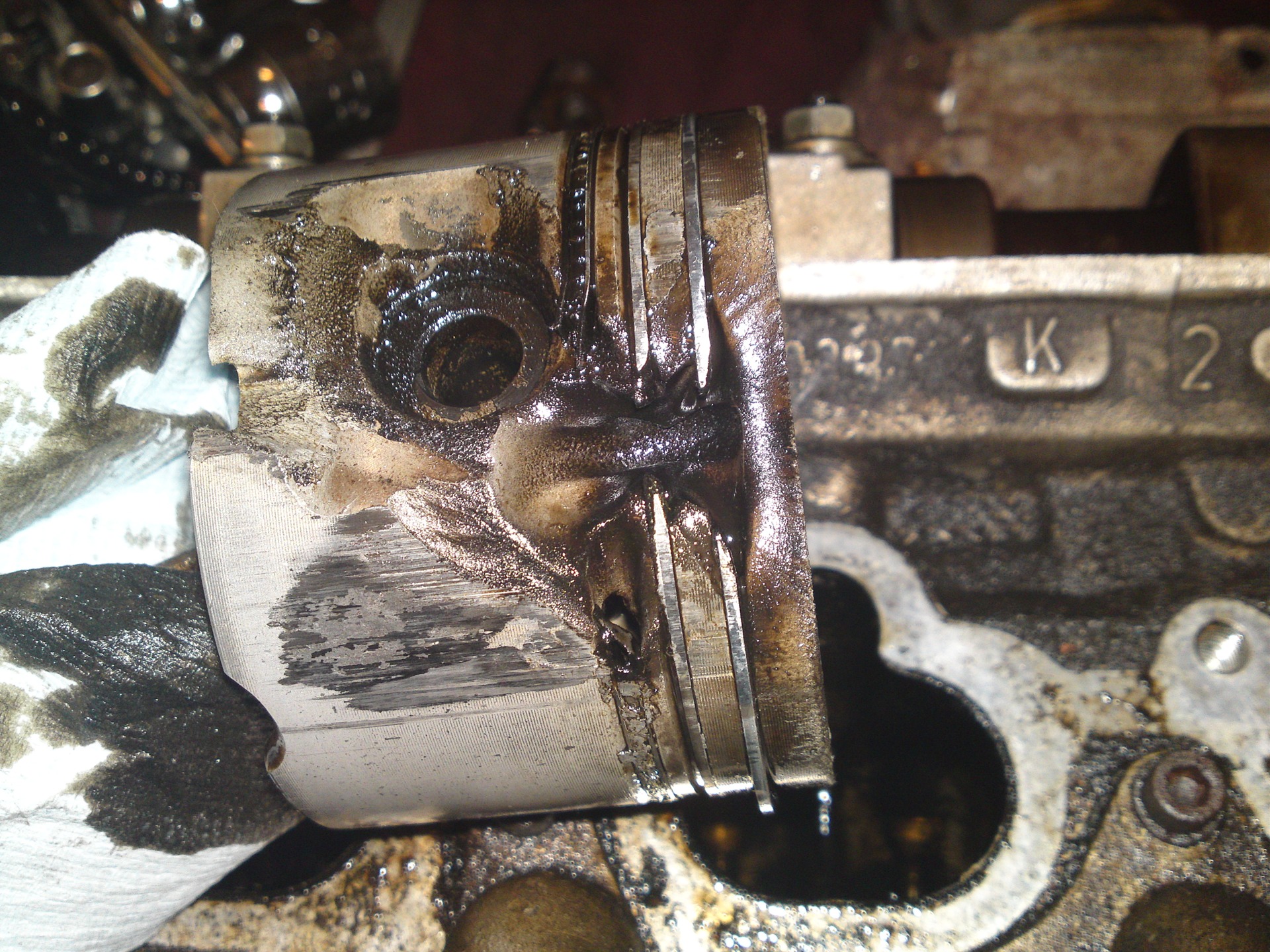

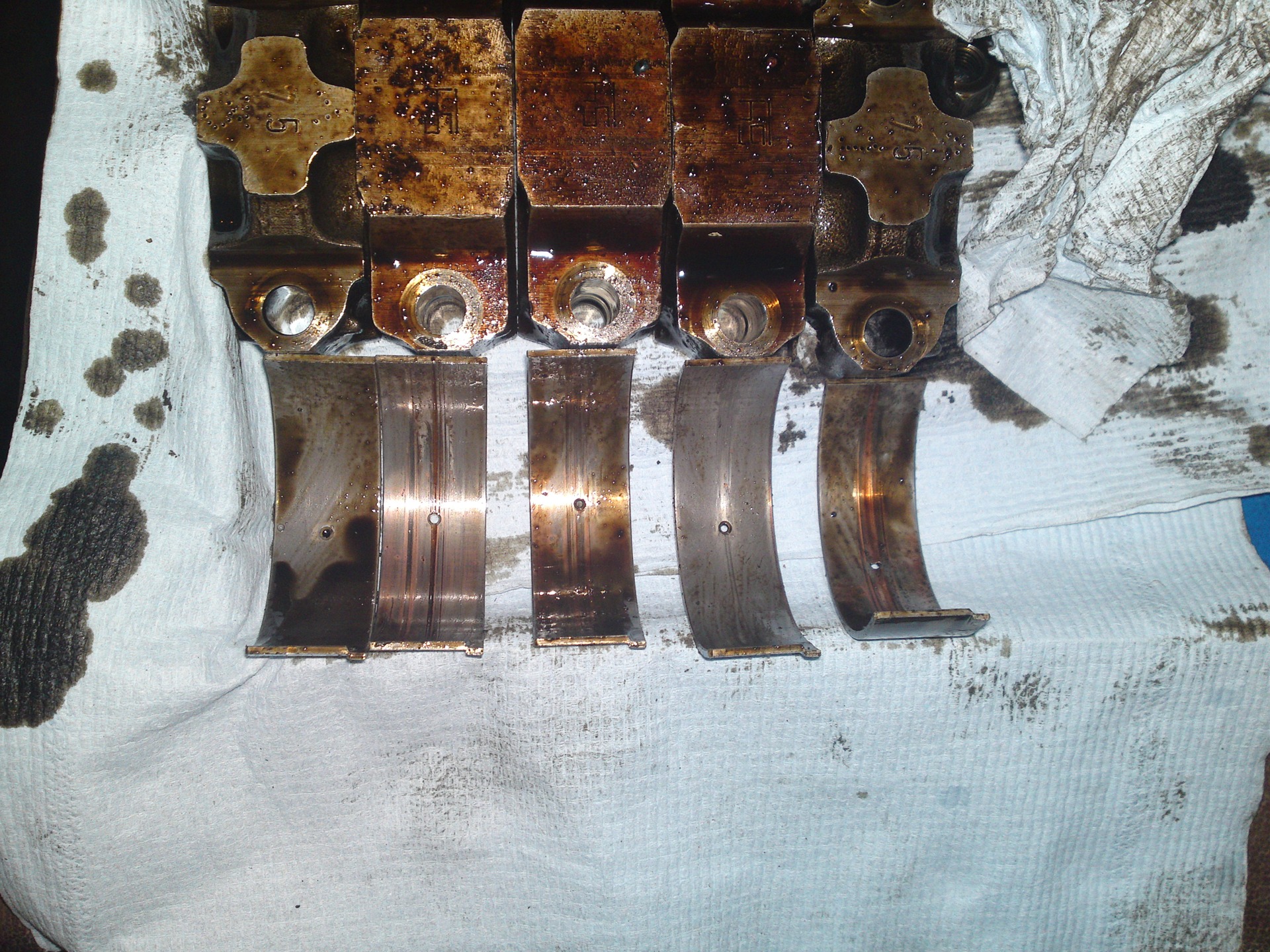

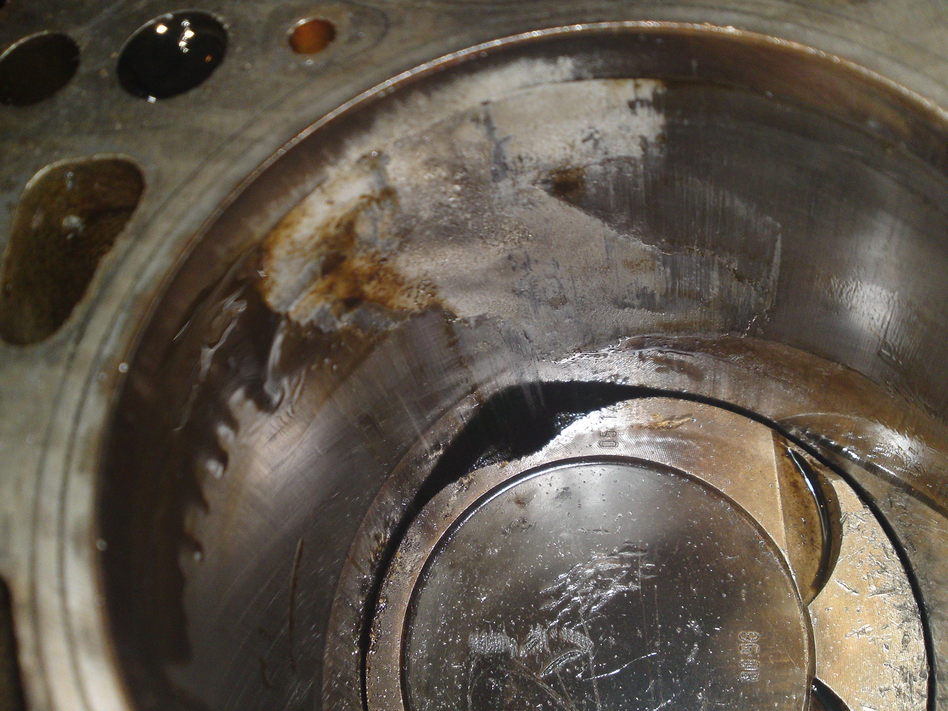

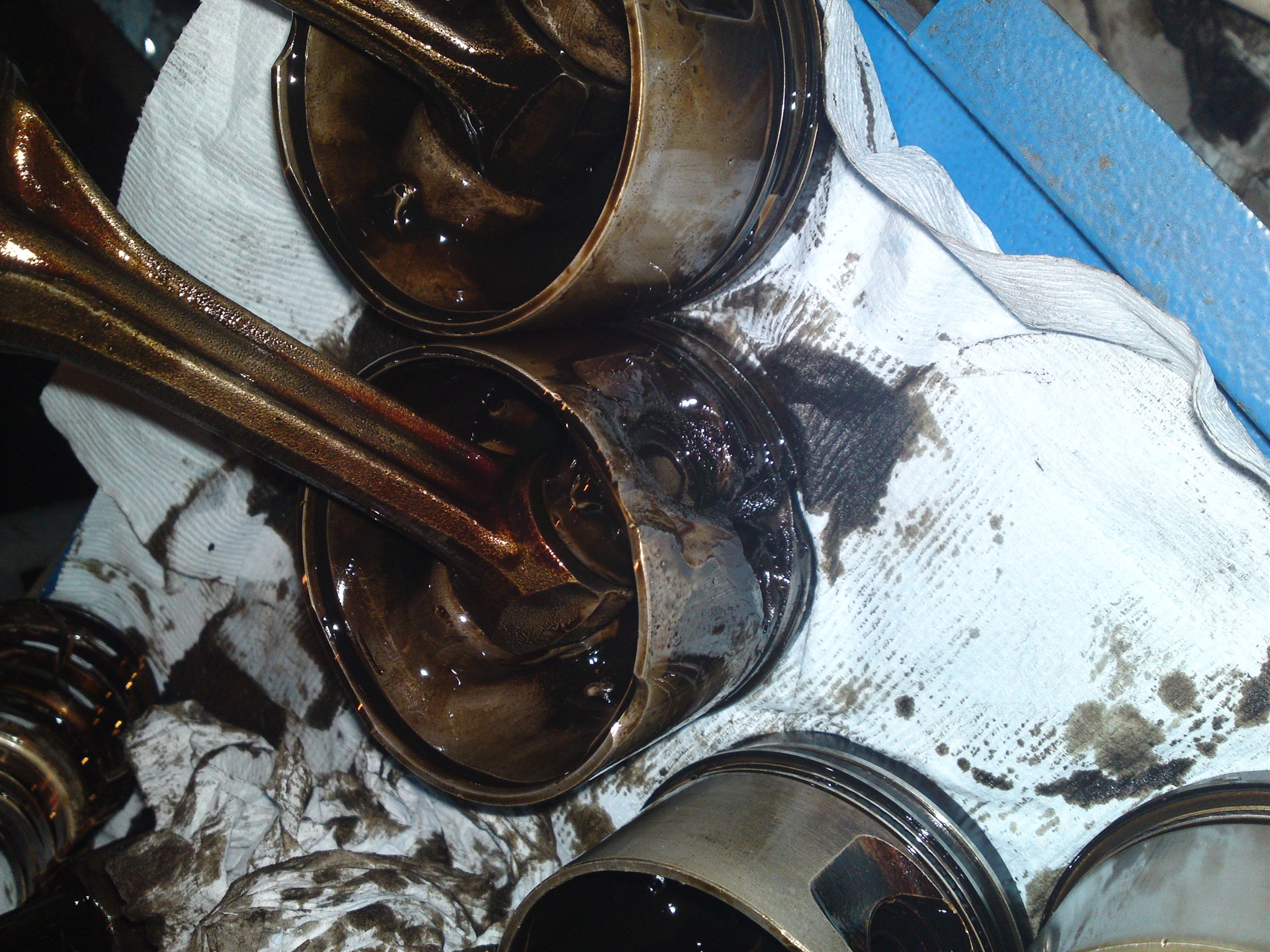

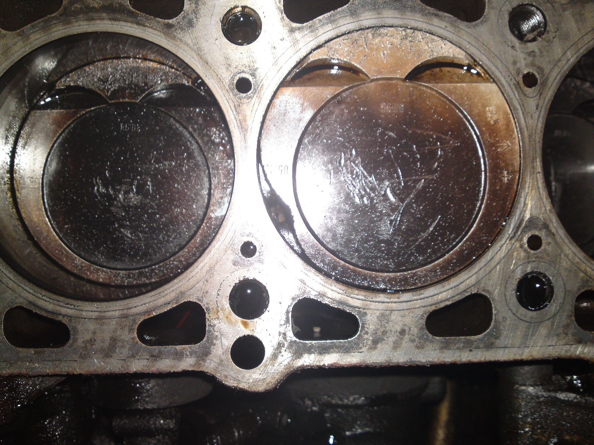

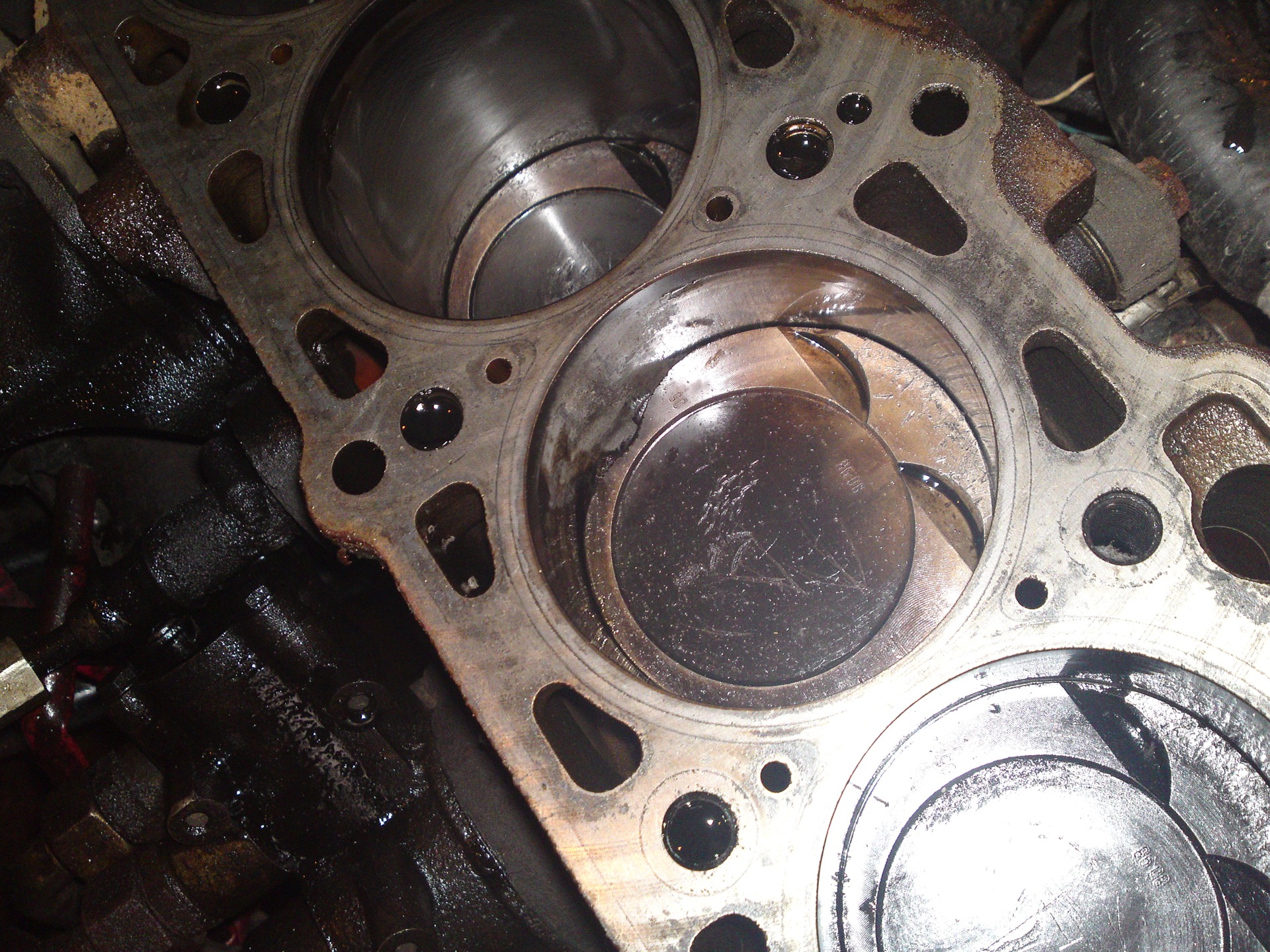

и топливо тоже!
А мне кажется, что все от детонации, низкого октана и от хороших стартов
