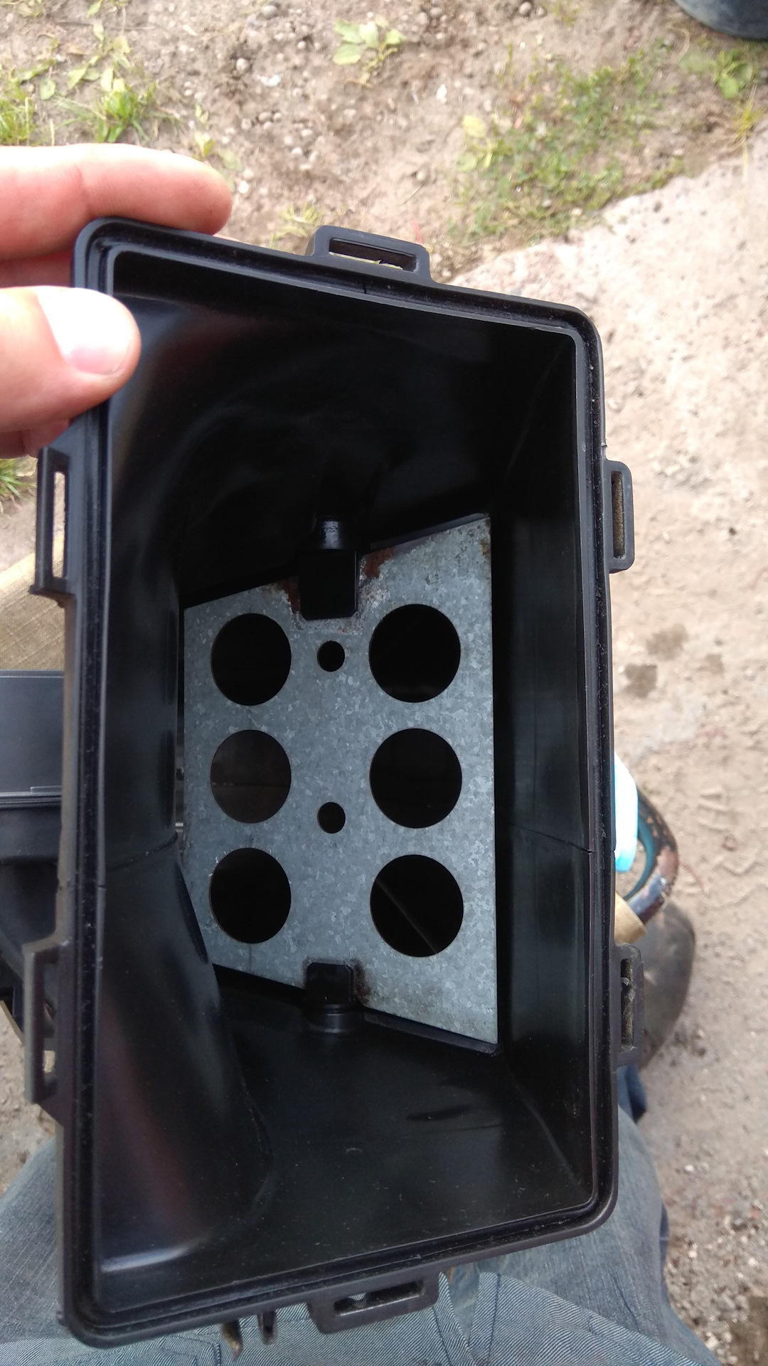

После того как был разобран салон я долгое время ездил без торпедо и у меня появилась отличная возможность снять и привести в порядок печку. А уж с ней то проблем хватало…
Когда покупал машину летом особо не заострил внимание на том, что обдув на ноги не работает, а о том, что печка работает только в режиме "вкл-выкл" я знал и думал всё дело в блоке сопротивлений.
В общем снять её, когда нет в салоне торпедо не составляет труда, вот только ОЖ в любом случае будет вытекать и придётся доливать, хотя там совсем и немного выливается. Дальше всё было разобрано настолько, насколько это было необходимо и промыто в мыльном растворе.
В ужас меня ввергло то, что основная заслонка, которая направляет поток на радиатор или в обход него, была зверски обмотана малярным скотчем, а вторым слоем в ход пустили х/б изоленту…) вот то, что я отодрал от заслонок…
"Извращенцы!" — подумал я и купил в троительном магазине подложку под ламинат (какой-то там алюмофом толщиной в 2 мм), т.к. по своей структуре она больше всего напоминала заводской прорезиненный поролон.
Ну и понеслась, замеры, вырезания… в общем не самая интересная работа, но результат покрыл все потраченные силы и нервы. Любуемся набором переклеенных заслонок и уже собранной печкой.
В ходе всеё этйо возни с помощью мультиметра выяснили с товарищем, что блок сопротивлений жив и что вся беда в контактной группе на панели управления скоростью вращения турбины. После часов трёх жёсткого секаса с этими медными контактами (один кстати был подплавлен и пластмасса не давала ему двигаться в нужном направлении) я добился от них рабочего состояния)
Обдув на ноги не работал из-за отломанного крепежа тросика, что довольно быстро устранили.
В итоге копеечные затраты на лист подложки, две упаковки клея "момент 88", возвращённый на разборку блок сопротивлений, немалый геморрой на мою голову и печка полностью восстановлена!)

Спасибо за фото, понял как снимается заслонка на подачу
клеем не воняло первое время? я себе заслонки проклеивал на 88 клей, первое время в салоне жара была ужасная и клеем тащило так, что голова кружилась…потом выветрилось

Каким клеем заслонки проклеивал?
прозрачным "момент кристалл"
Момент 88 сильно отличается? А то я его взял, буду клеить сегодня
честно не сталкивался с момент 88
Ясно. Проклеил 88, пройдет время, посмотрим, выдержит или нет…

а как ты располовинил ту часть где радиатор стоит…так то догадался как печку всю располовинить на две…а вот именно эту часть не доходит…хотя нашол крепления но малейшее не правильное движение они лопаются…
блин, сложно мне уже вспомнить как там что было, но помню просто аккуратно ножом и отвёрткой плоской поддевал и располовинил, если ломается — грей феном…

Сегодня поплакав, начал. Двумя отвертками+ коленки+куда упереться. Ни одного хитрого крепления не сломал. Не торопиться и в теплом помещении, я работал в квартире, = 25Гр.
И вот они все заслонки на ладони, клей как хочешь! звоните, подскажу!

Блин, вот у всех всё так хорошо меняется))) а я печку снял и просто а…ел от того как плотно защелки сидят друг к другу которые по периметру середины печки. При малейшем вмешательстве — так и наровят сломаться ;( а первый воздуховод с улиткой который вообще не разбойный я так понимаю? Как с него заслонку снять? И как с самим корпусом печки быть может по греть? Капец короче…
У всех так) но греть не помешает) удачи)

Уважаемый подскажи как вы разбирали корпус куда вставляется мотор печки что бы вытащить основную заслонку
всё просто — по периметру печки защёлки, разъединял с краю, главное их не переломать… ну а там всё станет ясно, когда две половинки разделятся
ну а моторчик вентилятора в корпус вроде вкручивался до щелчка, уже плохо помню… но там всё просто, на месте разберёшься
