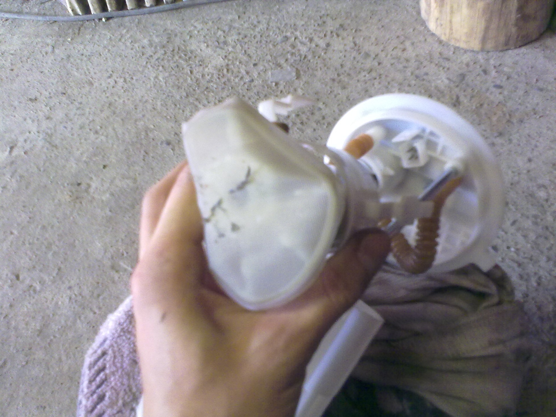

Некоторое время назад машина начала подёргиваться на низких оборотах при педалировании, на форумах нашел такие же симптомы у многих владельцев не только Приор но и Фордов, Рено и т.д. Всем помогла замена сетки бензонасоса, не долго думая, пошел в магазин и приобрел новую аж за 40 рублей ) В общем результат налицо, глюки прошли ) Не за горами чистка форсунок и рампы. В целом в баке чисто, но в стакане бензонасоса много ерунды, похожей на сажу (В бензин что ли что-то добавляют?), сетка тоже не сказать что грязная, но опять же в какой то саже.
Запчасти на фото: 3800001
Запчасти на фото: 1008F

может до кучи поменять ещё фильтр топливный (тонкой очистки)?
думаю хуже не будет.
Есть разница в фирме сеточки? может взять сеточку определенной фирмы?
Так у тебя старая сеточка чистая была ))))
Сетка от ВАЗ 2110 подойдет ?
Да, они по моему от десятки и есть. Есть чуть другой формы, ну та по ходу от 2108-семейства.
нет все нормально, сегодня насос снимал, все чисто, обратно поставил, через 3 км, начало дергаться, 3 раза, потом все ок. Мистика. Вот думаю, может прошить?
Как вариант можно попробовать… Так на расстоянии сложно что то посоветовать как бы не хотелось.

Ну за ним всякие осадки скапливаются, скорее всего выполняет фильтрующую роль от крупных элементов. там как вторая полость за ним, чтобы в поворотах бенз был всегда в стакане.

ребят, из за сетки может стоять свист?машине 5 дней как из салона, а в районе бака слышен свист негромкий!одной тональности, при увеличении оборотов свист неменяется!
Это может быть бензонасос, или фильтр топливный давать такой призвук!
Я тоже недавно только менял эту сеточку, моя оказалась чистой!=)
У меня тоже чистая на вид а к ней чо то типа ваты поналипало…Поотрывал сё это подчистил лучше стала ехать!
Понятно.
Это еще чистый! Я на пятнахе своей менял, так тот был, как фильтр у пылесоса после генеральной уборки квартиры — черного цвета с множеством непонятных лохмотьев!
На фотках уже промытый старый ))) Ну так конечно не сказать что чернобыль был но всё же )))
моя сеточка вроде ни разу не чистилась за 75 тыс. пробега предыдущими ее хозяевами! я, так сказать, единственный, кто решился) Вот и была черная.
Понятно! Ну профилактика дело нужное!
