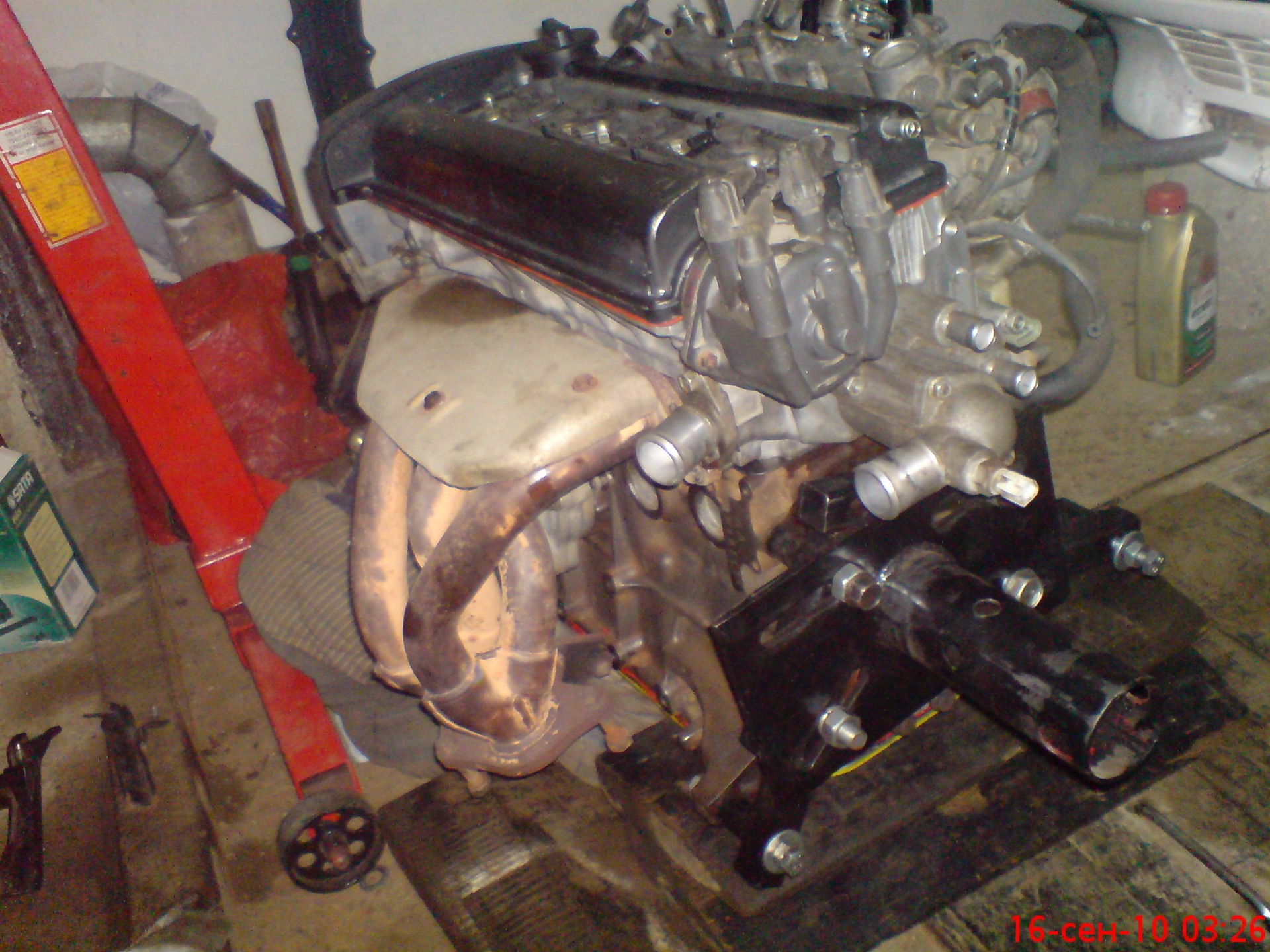

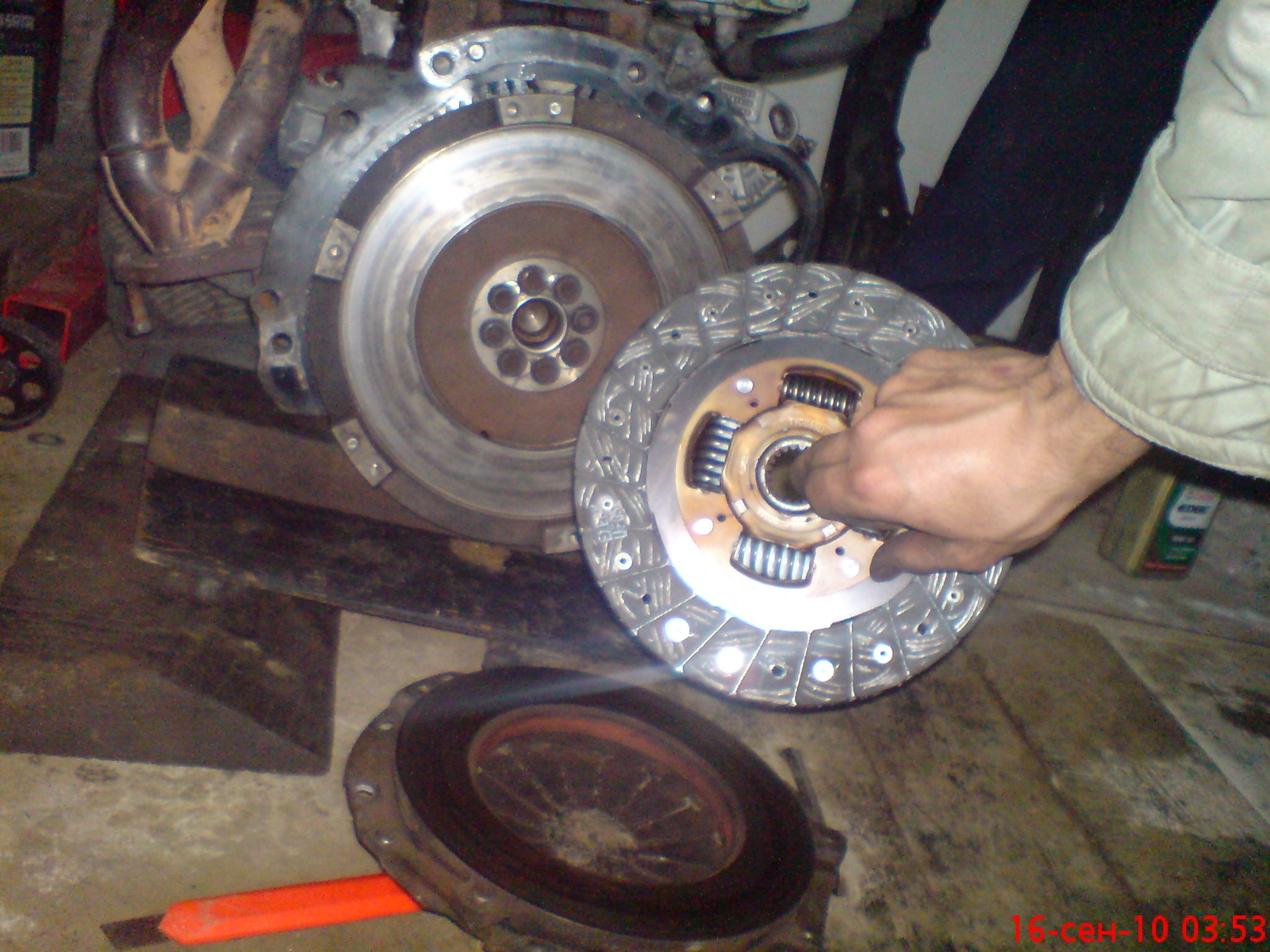

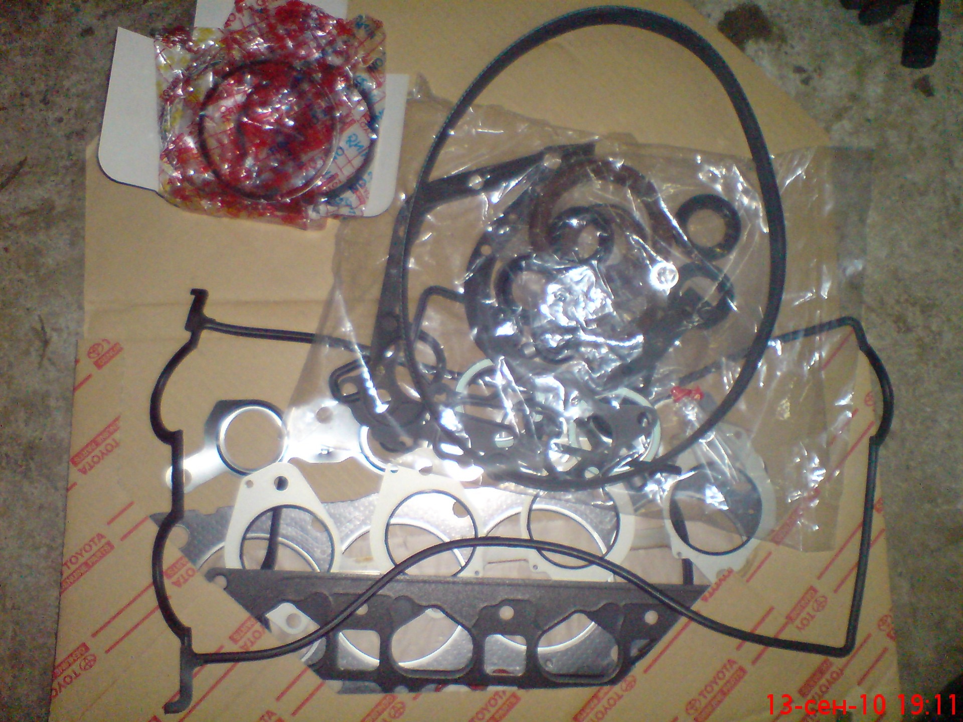

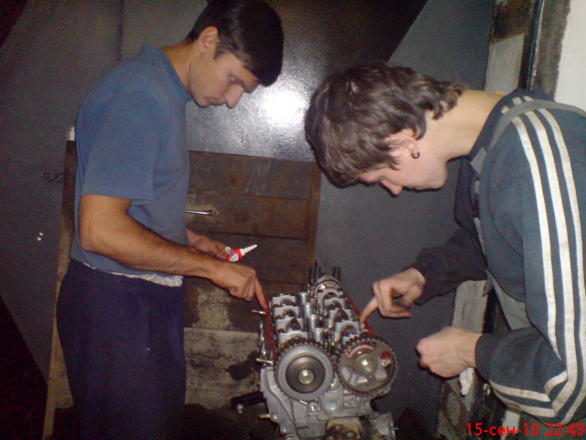

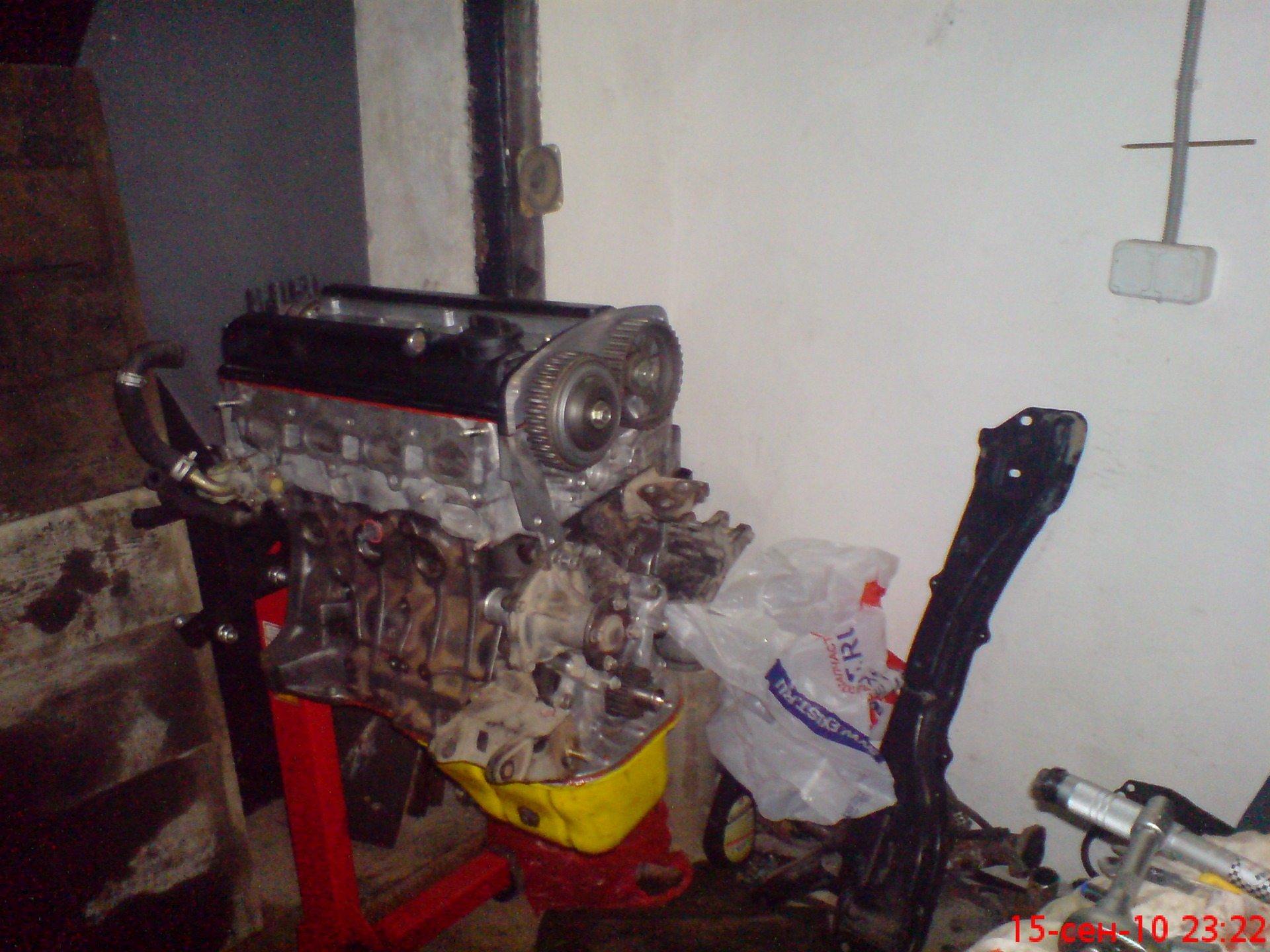

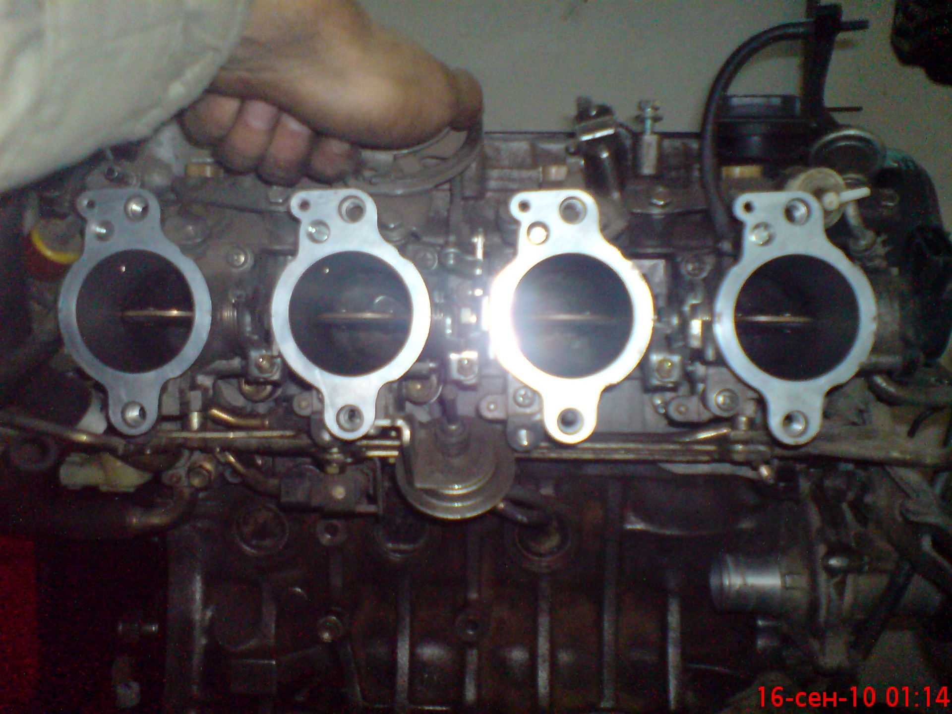

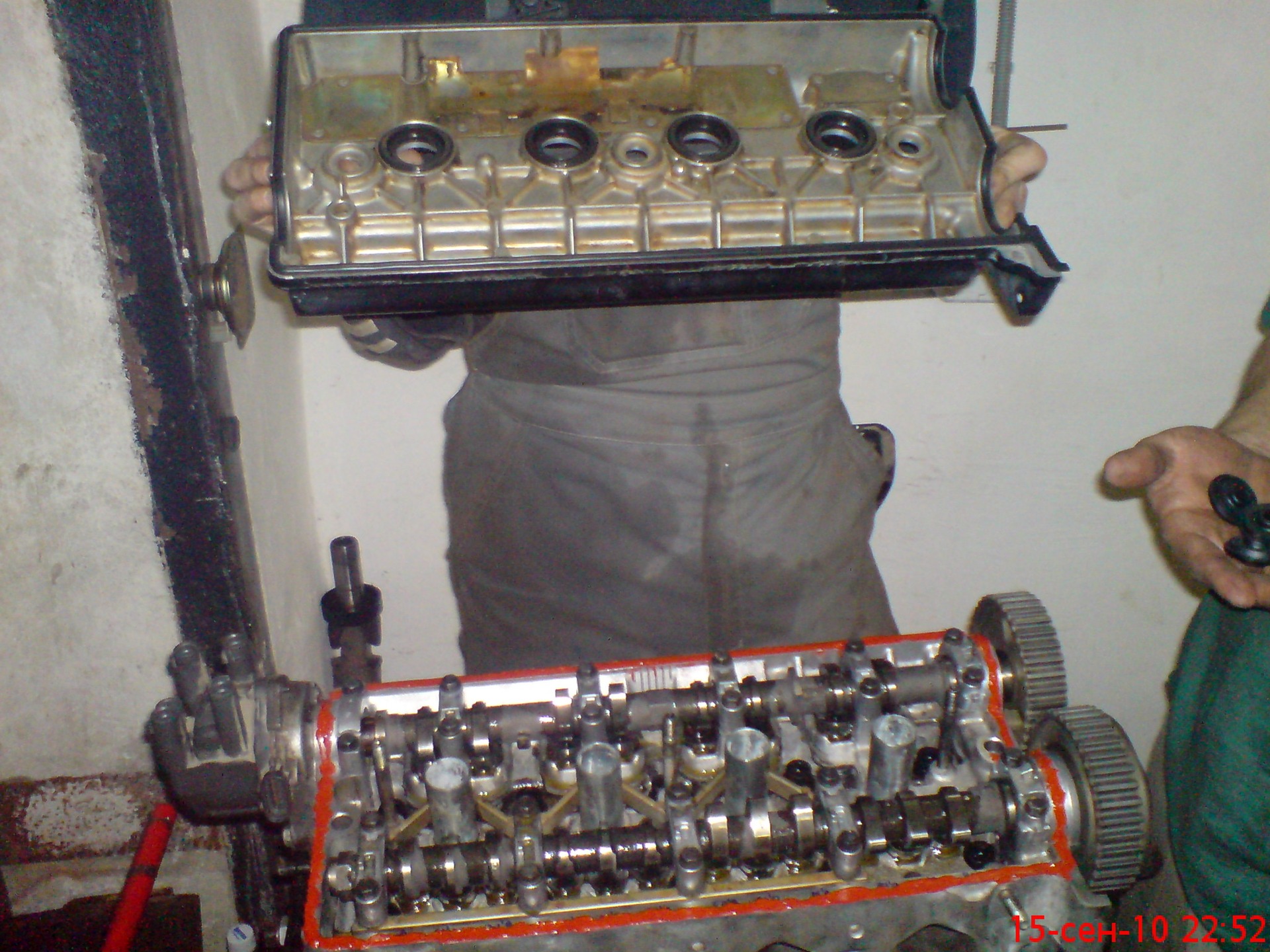

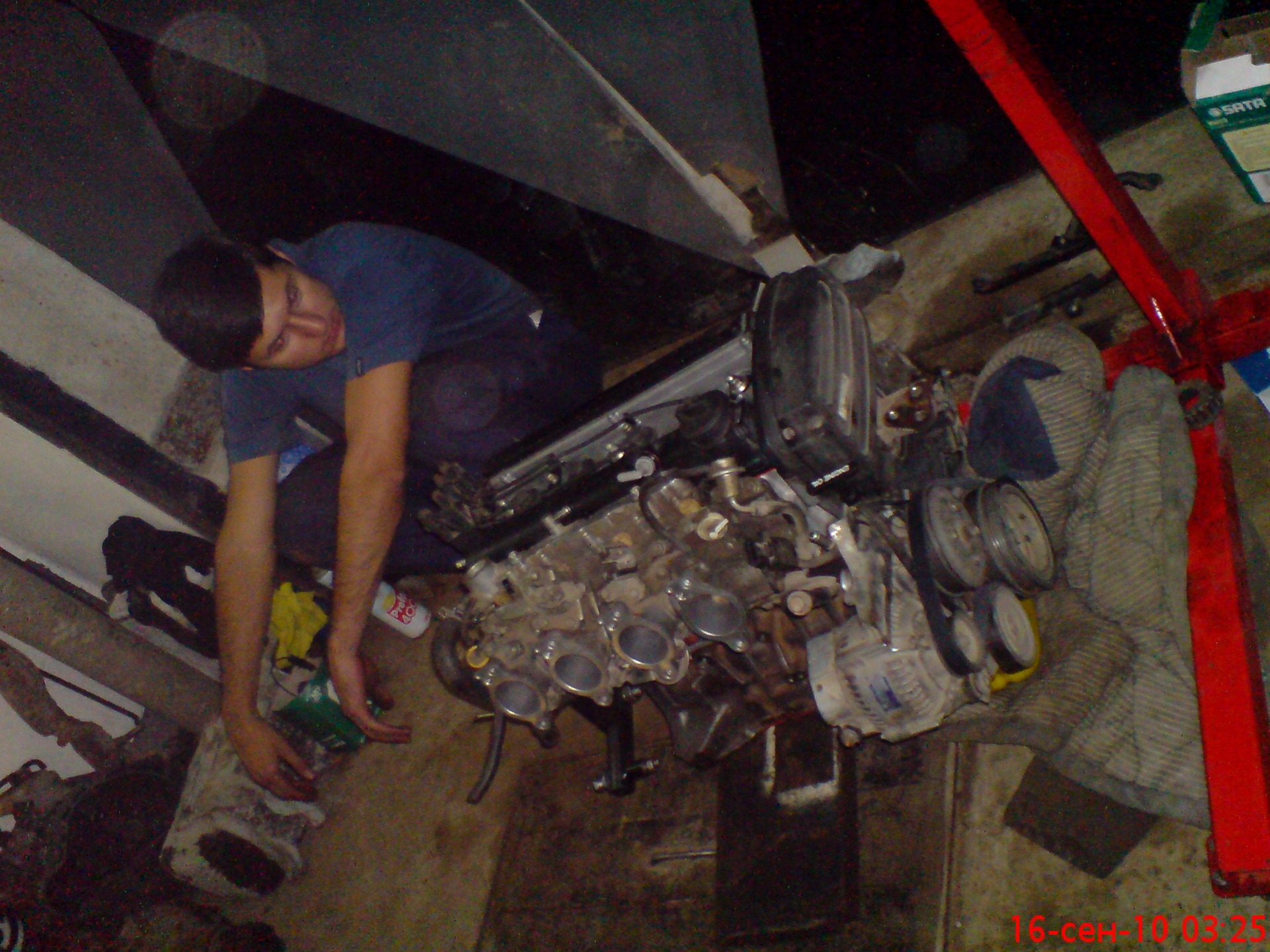

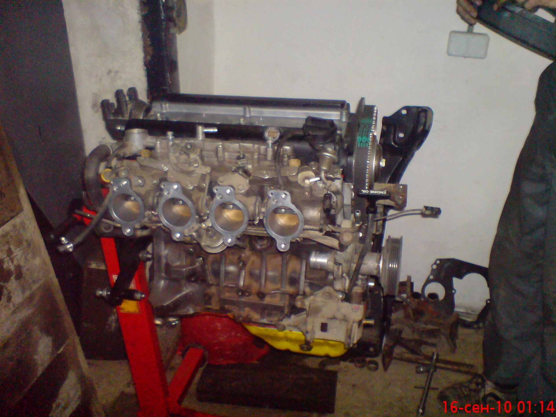

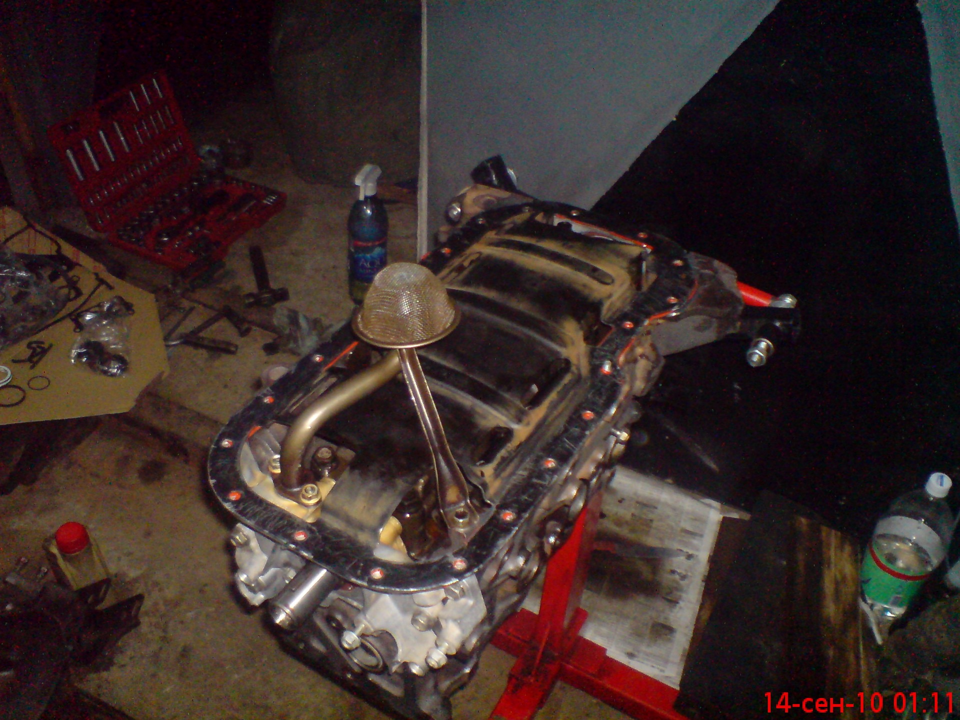

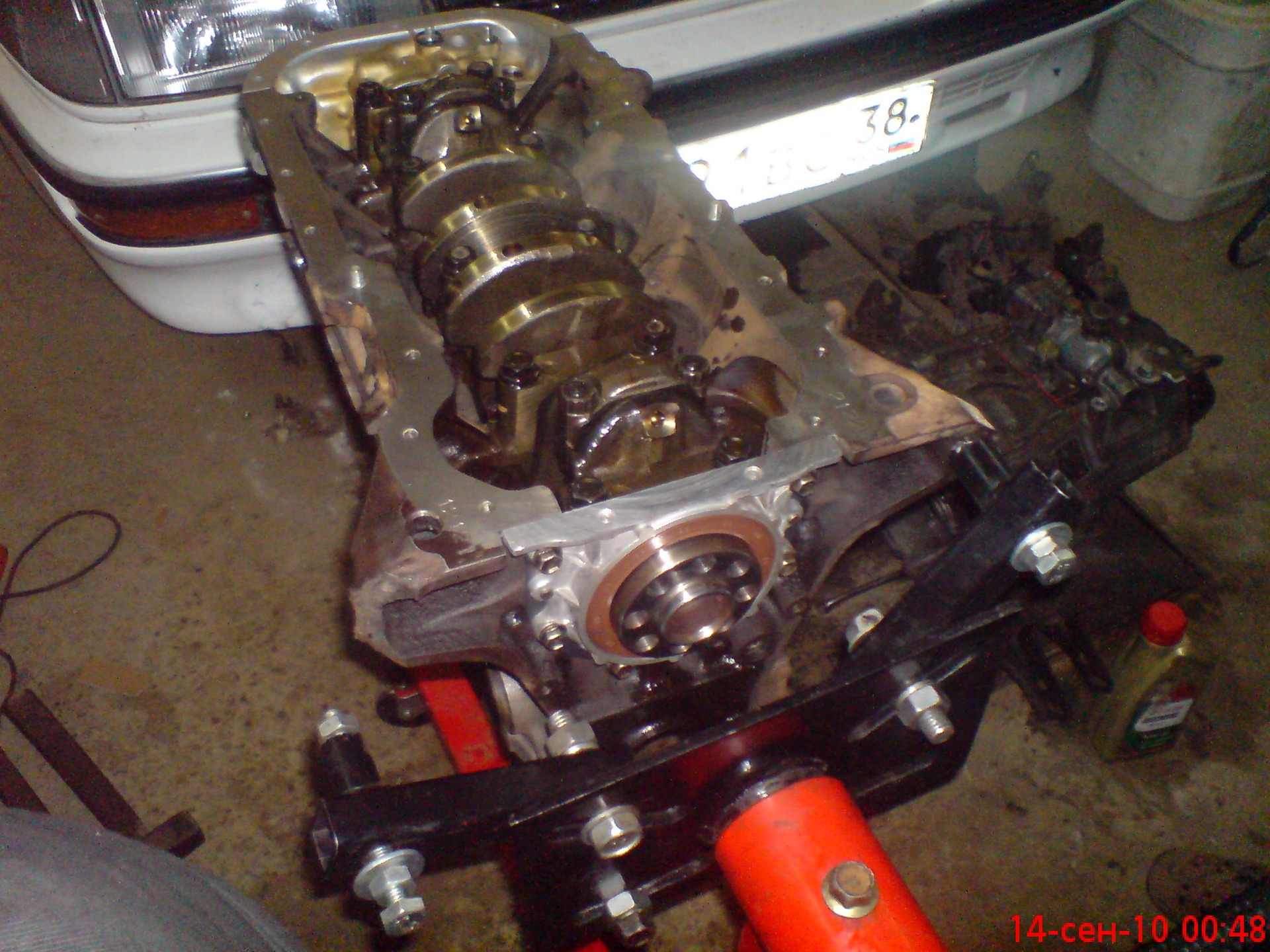

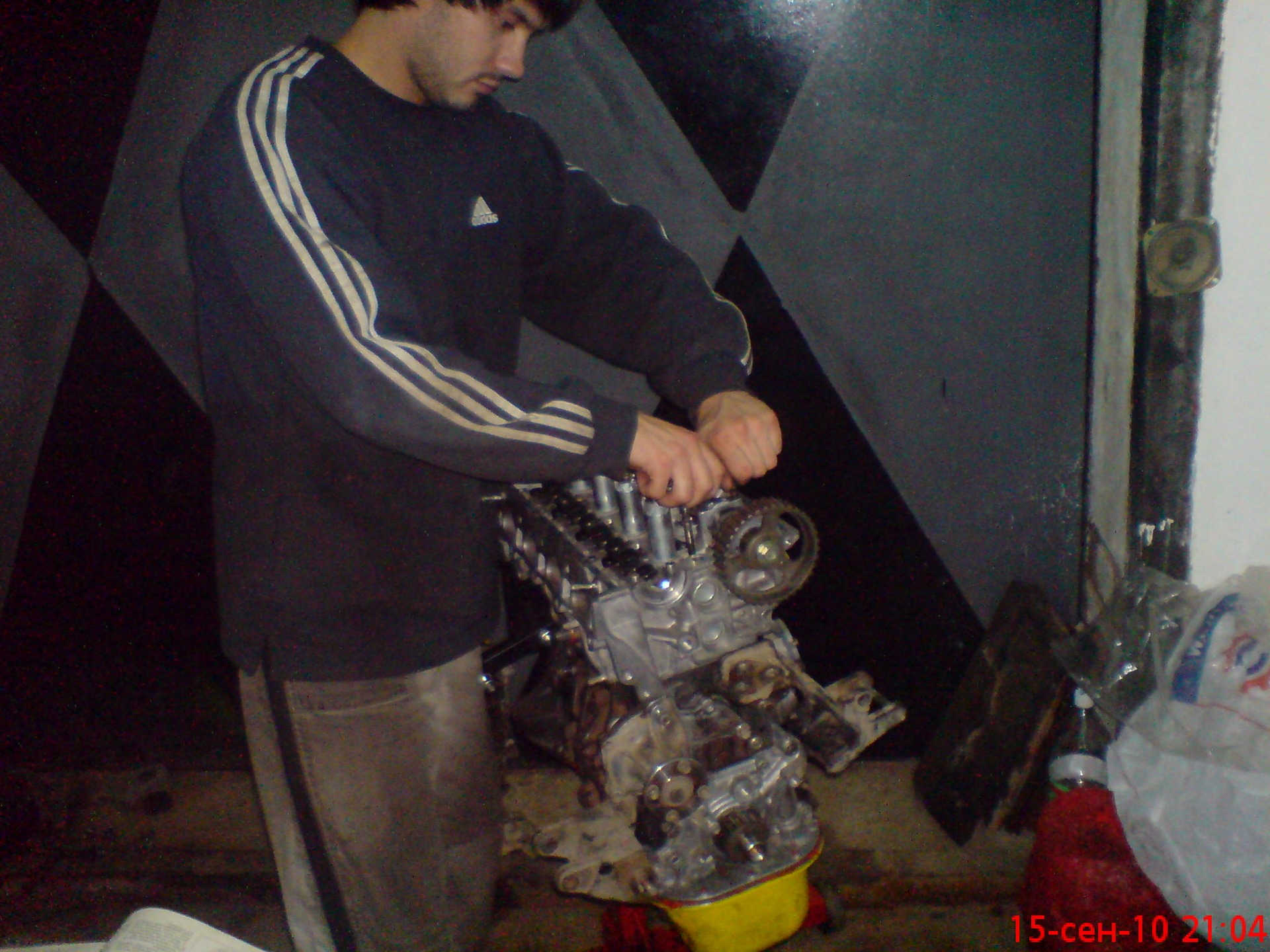

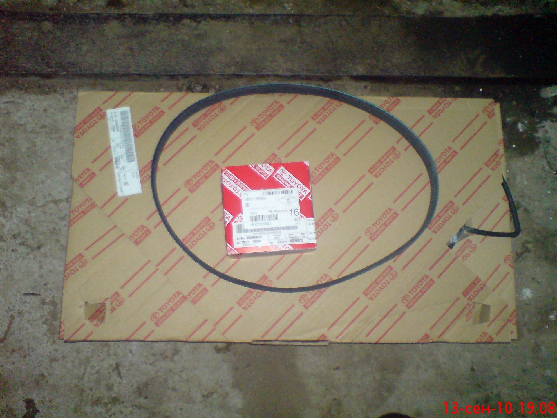

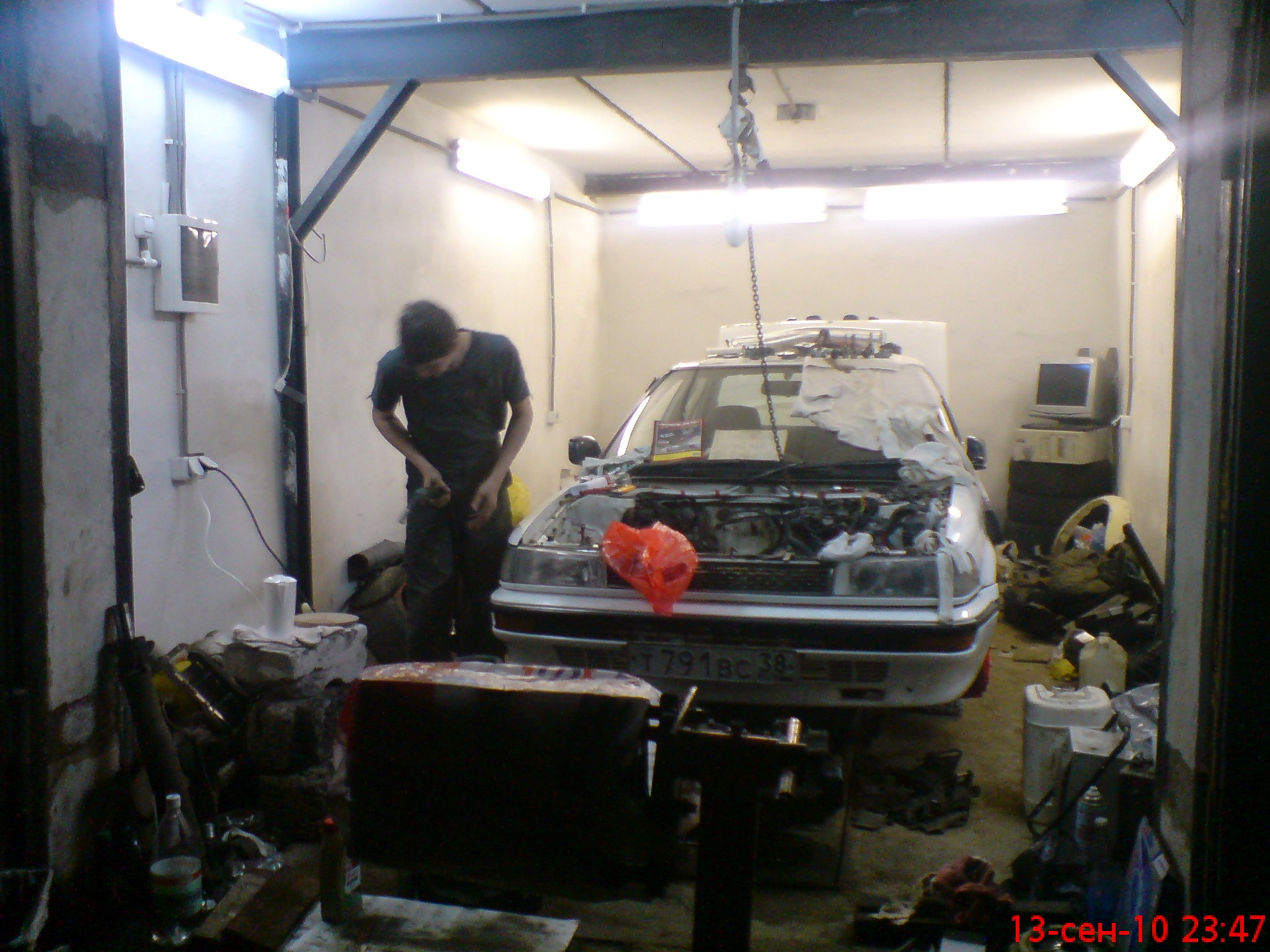

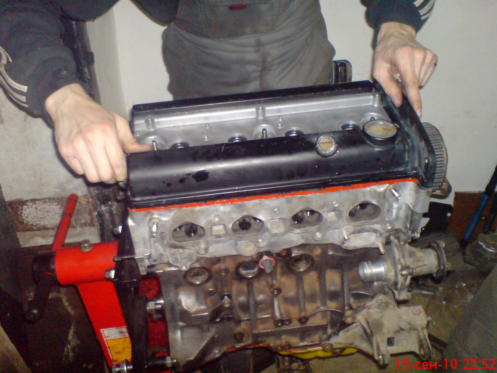

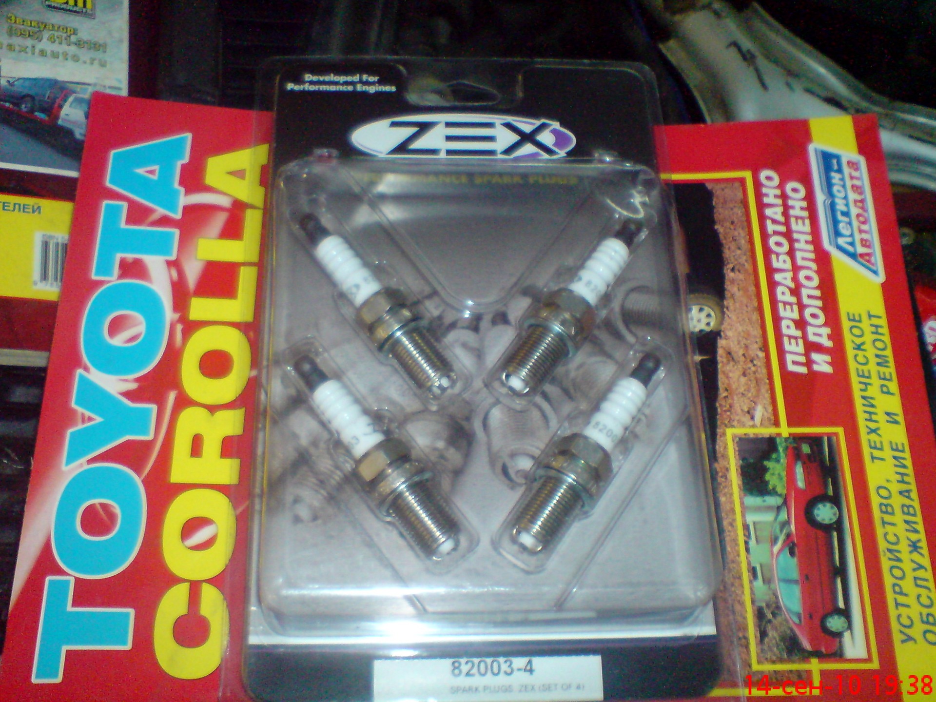

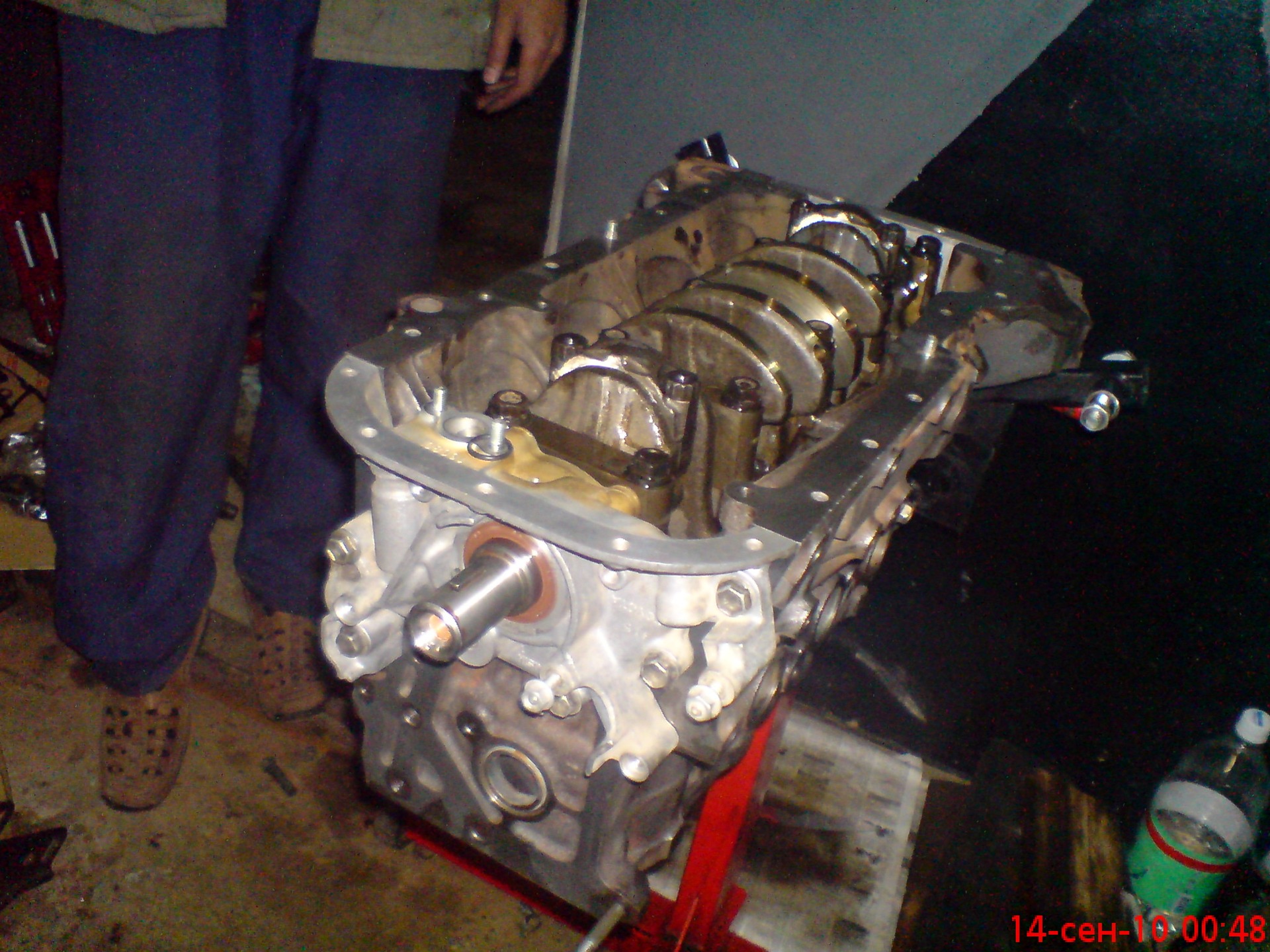

13.09.2010 наконец то пришли запчасти, начинаем срочно собирать. Голову отдали в сервис по головам. Спасибо Саше (AESPEC) за предоставленные выпускные клапана! Пришли свечи ZEX на 2 ряда холоднее стандартных, купили ремень ГРМ и ремень на помпу и генератор. Так же был куплен второй топливный насос, для того чтоб во время использования закиси давление в рейки на просаживалось. Так же куплены все тех жидкости…и новый диск сцепления Exedy TYD085U…
Запчасти на фото: 090315

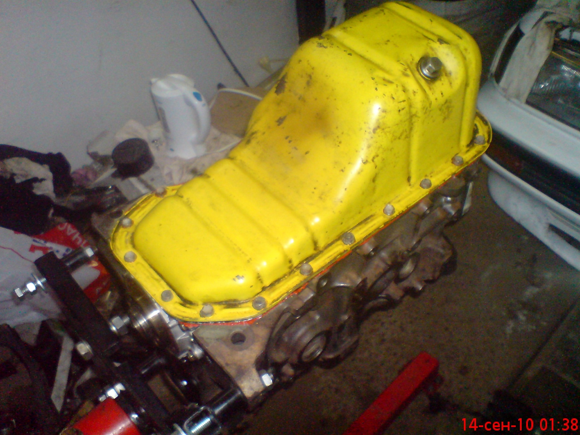

На всякий пожарный…русская перестраховка…или идиотизм :)) но хуже от этого точно не будет!
а зачем крышку на герметик?
