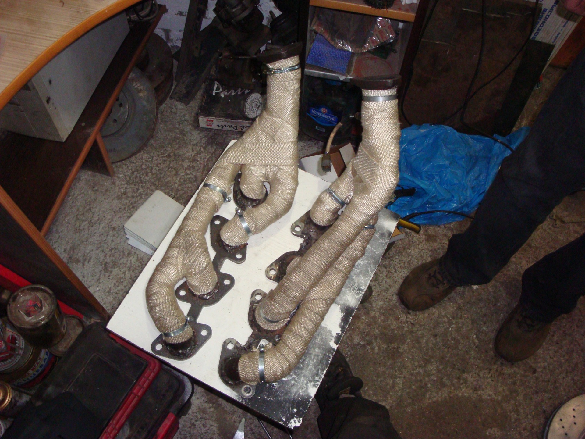

Долго делали коллектора, вернее фрезировали…
Делать коллетора вообще дорого, примерно 25000руб за один коллектор из нержи, но мы все делаем сами! Были закуплены 2 коллектора от Ауди А8, они как раз из трубчатой, жаропрочной нержавейки, далее вырезаны лазером фланцы и по месту было все переварено по необходимым размерам.
Далее коллетора обвернули специальной термо лентой для коллекторов, для теплоизоляции моторного отсека.
Продолжение следует уже скоро…

А почему заново варили коллектора? Разве нельзя было родные от узеда оставить?
непомещались!
