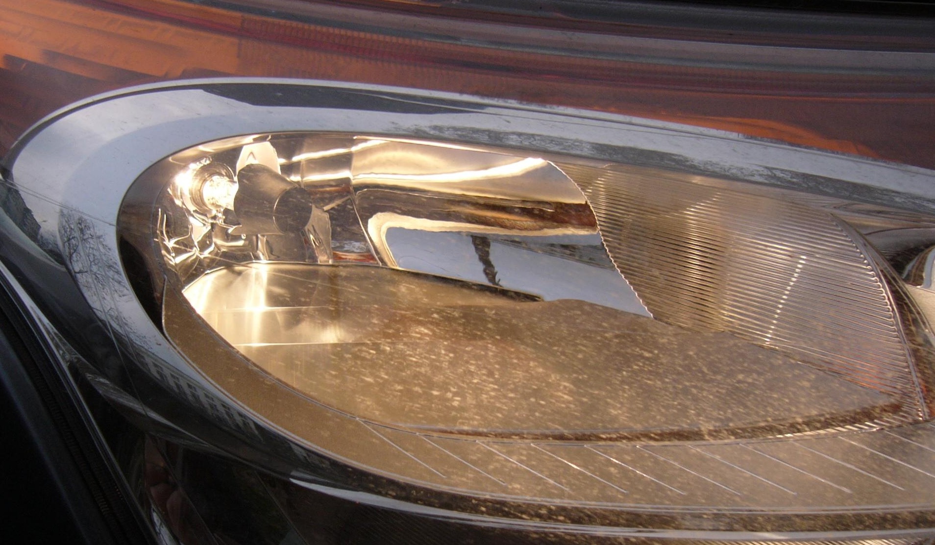

3) "Извлеките лампу и замените ее" — тут тоже все понятно. Штатная лампа — OSRAM 64210C H7 12V 55W, в ближайшем "Авто 49" были 64210CB "Blue Version" "ксенон-эффект", и 64210ALL "всесезонная". Взял вторую, рассчитывая, что она будет ближе к оригиналу, но как оказалось, ее свет все равно имеет некоторый фиолетовый оттенок,
правая фара с штатной лампой
. Посмотрим, как будет в темноте, пока не ездил.
Всем удачи на дорогах!
P.S. Оценил свет — по крайней мере, не хуже стало. Немного есть фиолетового, но несущественно.
