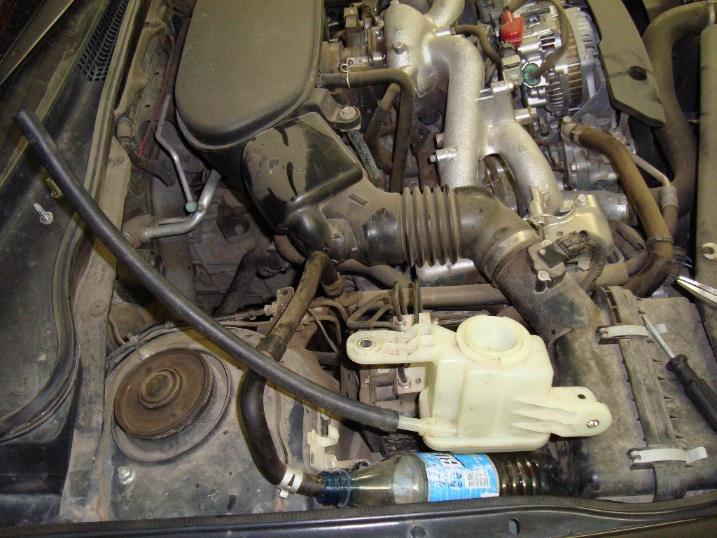

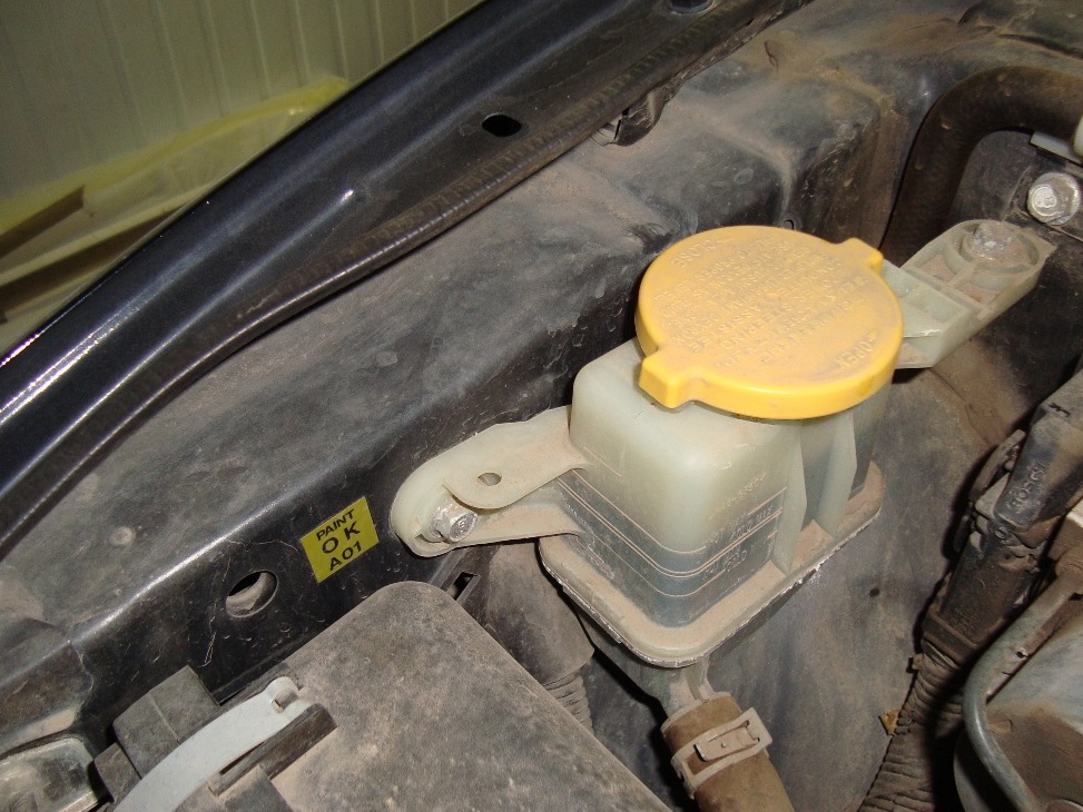

Открываем капот и ищем вот такой резервуар

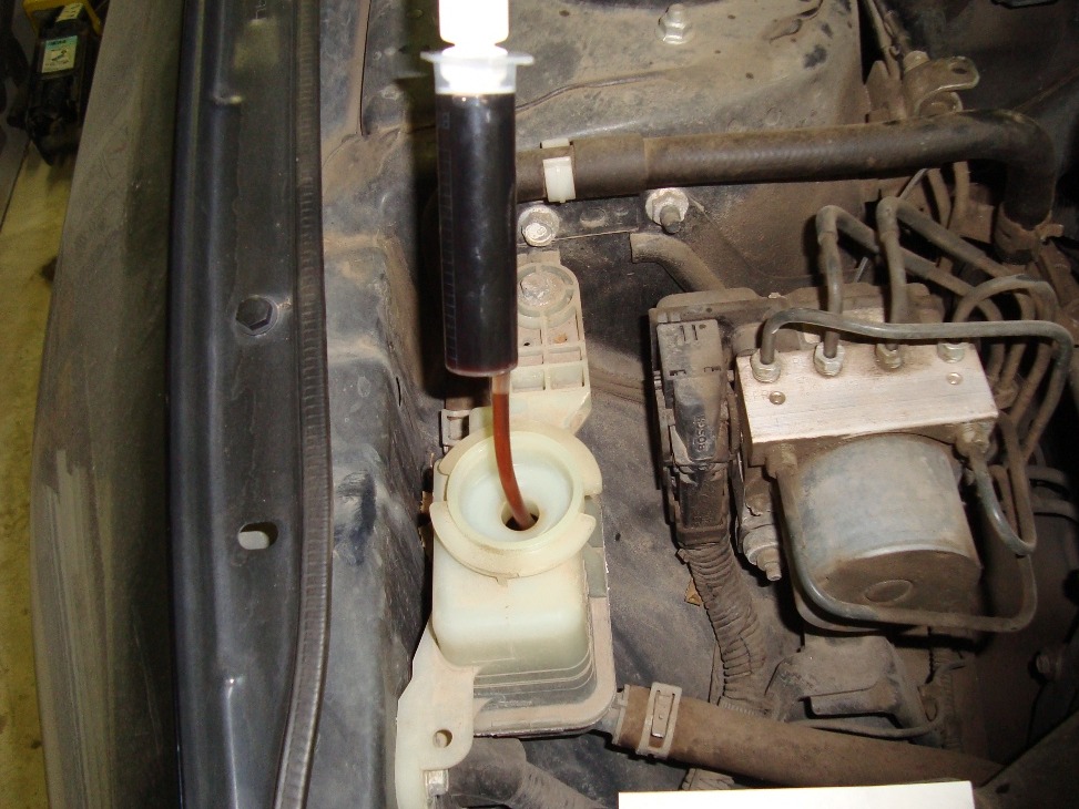

Открываем крышку. Берем шприц и начинаем высасывать жидкость. Полностью все вам не получится убрать. Т.к. где-то по середине по всей поверхности стоит сетчатый фильтр который удерживает крупные процессы износа дабы они не попали на крыльчатку ГУРа.

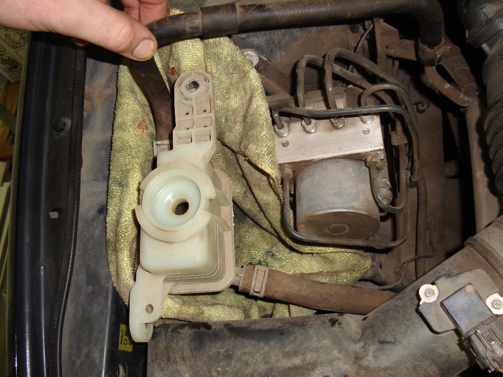

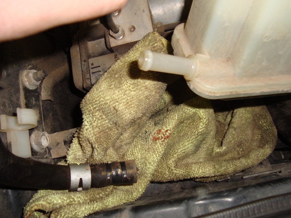

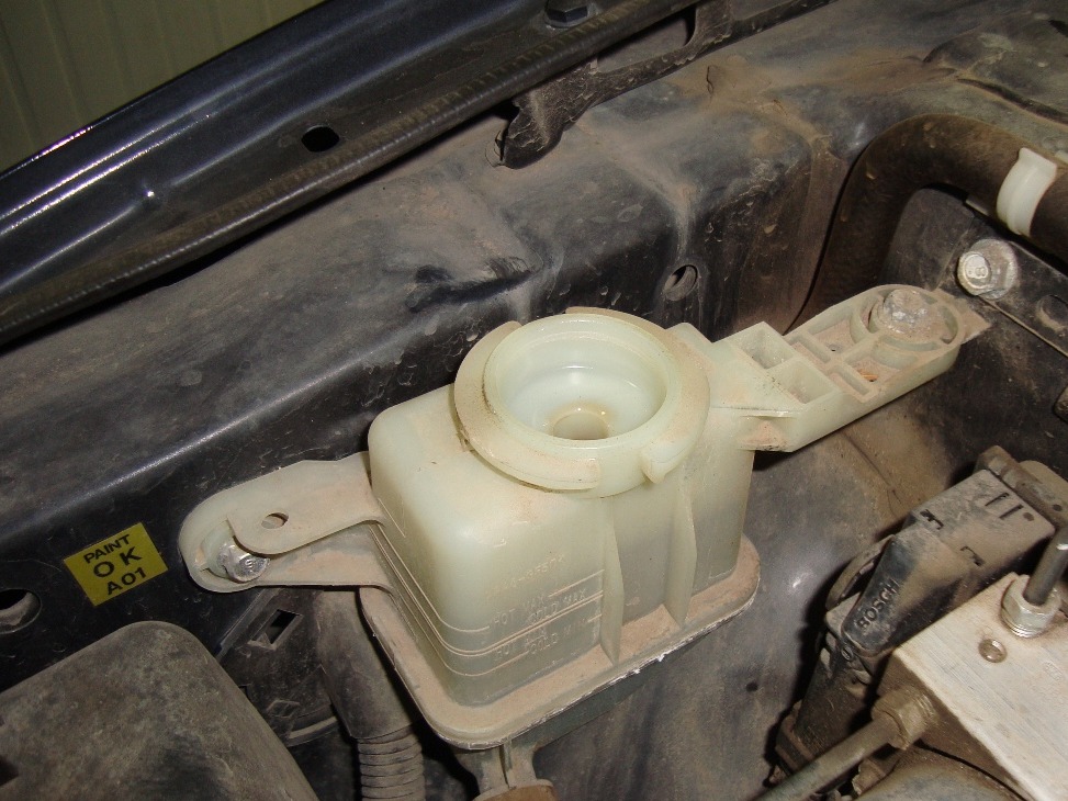

После того как то что смогли мы убрали. берем ключик и откручиваем пару болтов которые держат бачок. Подымаем его и под него подкладываем тряпку.

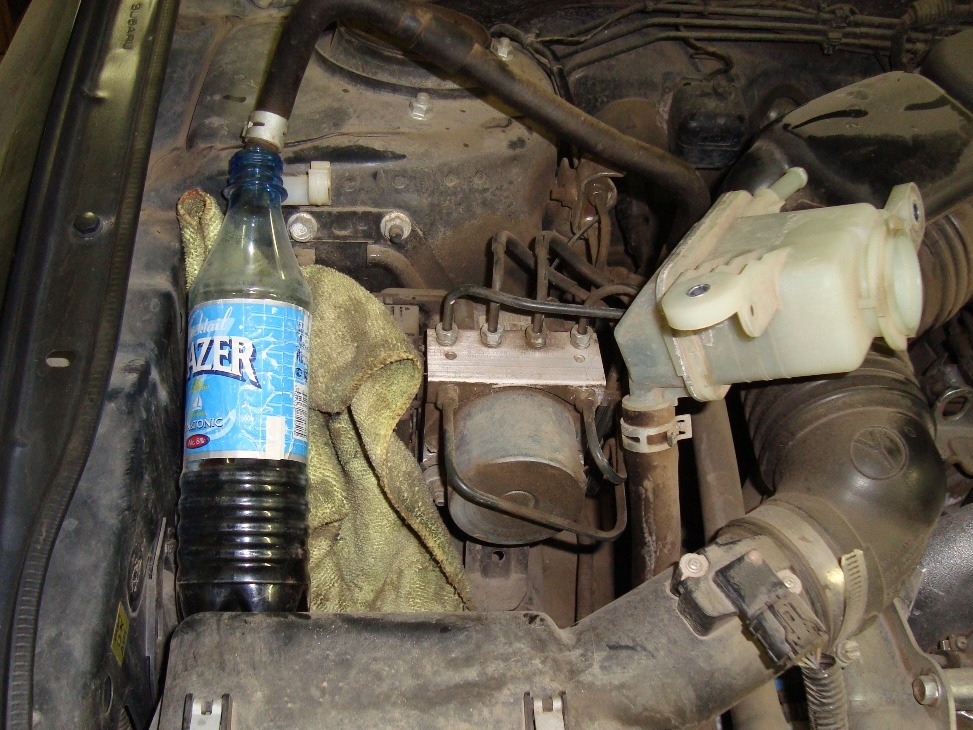

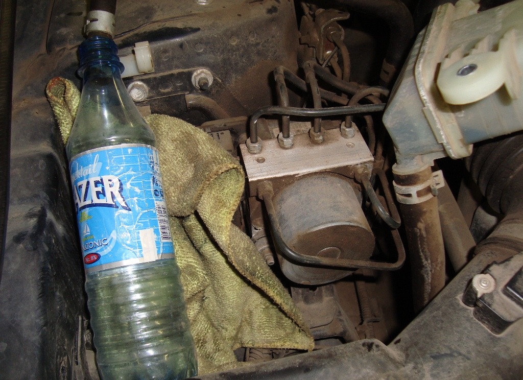

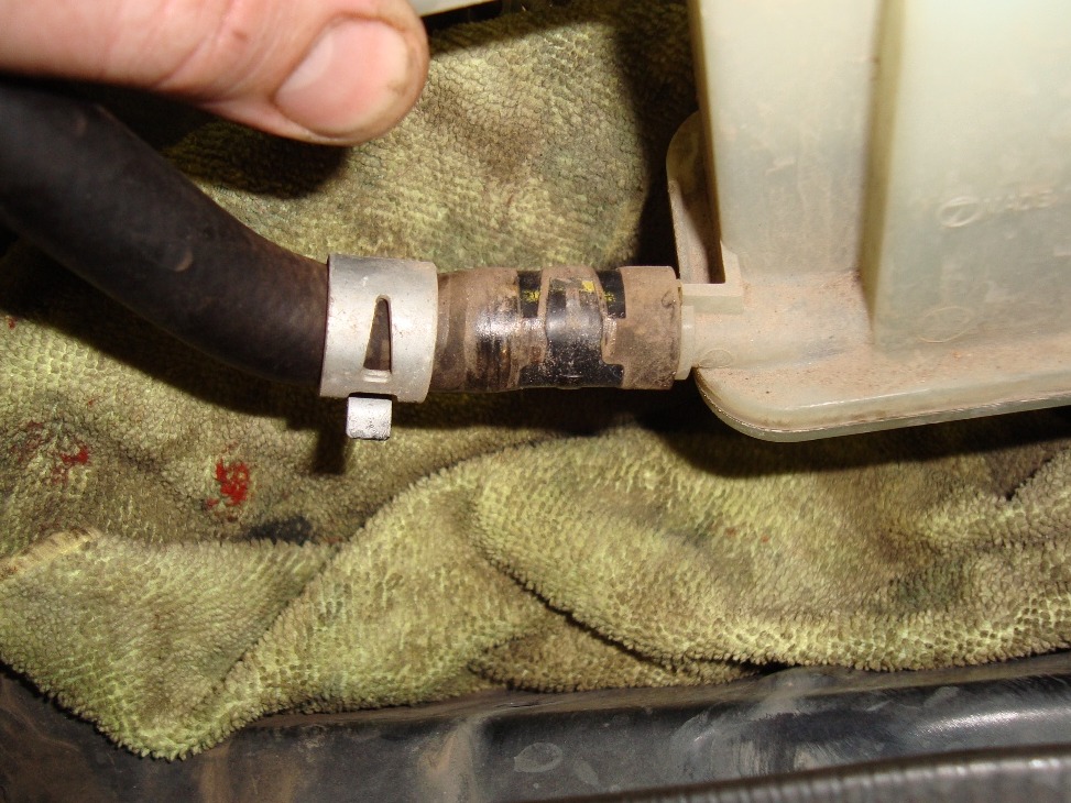

К бачку подходит два шланга. тот что с право тот всасывающий на насосе а тот что слева то обратка.

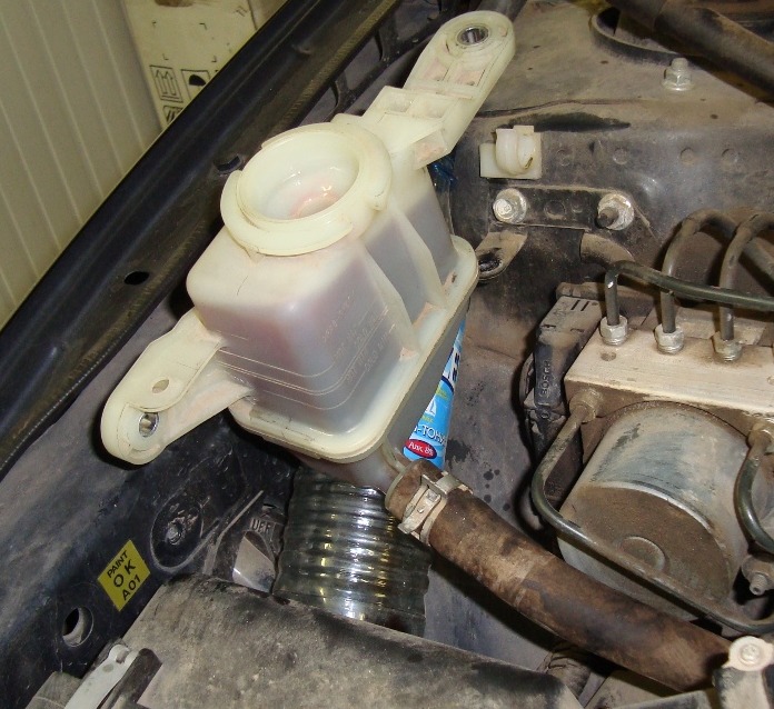

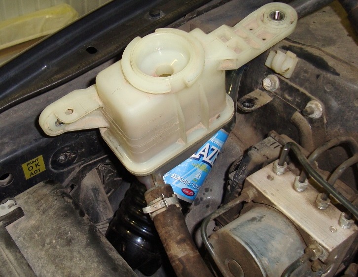

Приподымаем бачок таким образом чтобы со стороны обратки масла не было. Ослабляем хомут и продвигаем его по шлангу и снимаем шлангу с бачка
Конец обратки помещаем в горлышко бутылки. Обратите внимание в каком положении у меня бачок и сколько там осталось масла.
Дабы постоянно не открывать дверь туда сюда чтобы получить доступ к рулю то мы опускаем водительское стекло.
Смотрим на кол-во масла в бачке и начинаем медленно и плавно поворачивать руль пока масло не скроется в шлангу (стоп!дальше не крутите попадет воздух в систему который потом очень трудно убрать. и не слушайте тех кто скажет это просто). При этом бутылка будет наполнятся маслом с обратки
Теперь можно отсоединить бачок от шланга (хомут ослабили, стянули, сняли шланг)

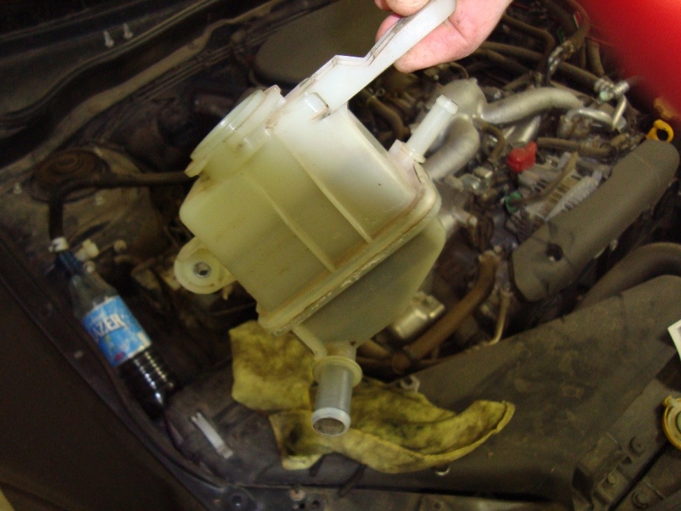

Берем бачок и поражаемся его "чистоте".
Значит так. GM рекомендует заменить бачок а в интернете его промывают. Денег на новый нет (ведь мы Русские и не ищем легких путей). Есть два способа как его промыть. Первый это фейри и вода.Второй растворитель. Я выбрал второй вариант. Дабы я уже пробовал что то отмывать фейри (все это лажа). Берем бутылку растворителя (у меня был 646) закрываем штуцера и заливаем грамм 200. Закрываем крышку. И очень интенсивно трясем бачок. Сливаем через штуцер черный растворитель. Повторяем. У меня ушла бутылка и внутри все стало белым. Не переживайте он не чего не разъест. Он не есть пластмассу!

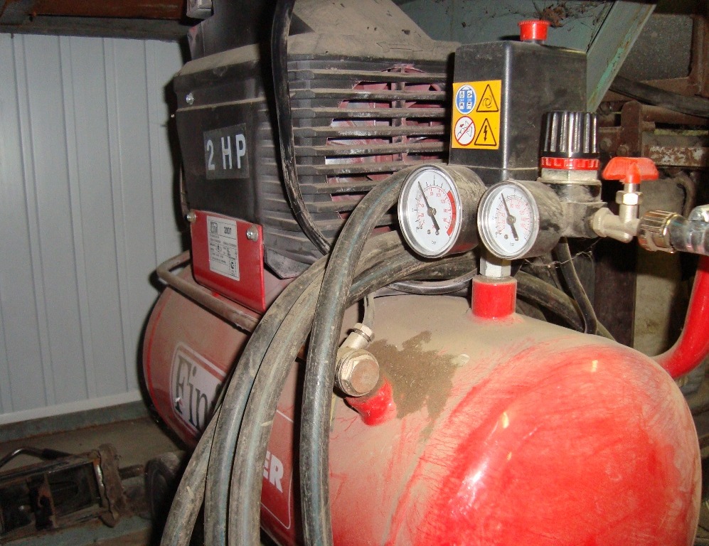

После того как промыли его надо просушить. Кто как извратится. я решил его продуть в течении 20 минут (ИМХО растворитель испаряется хорошо, не так как вода). Подключил конец шланга к штуцеру и оставил его в продувке на 20 минут. продувал вот этим

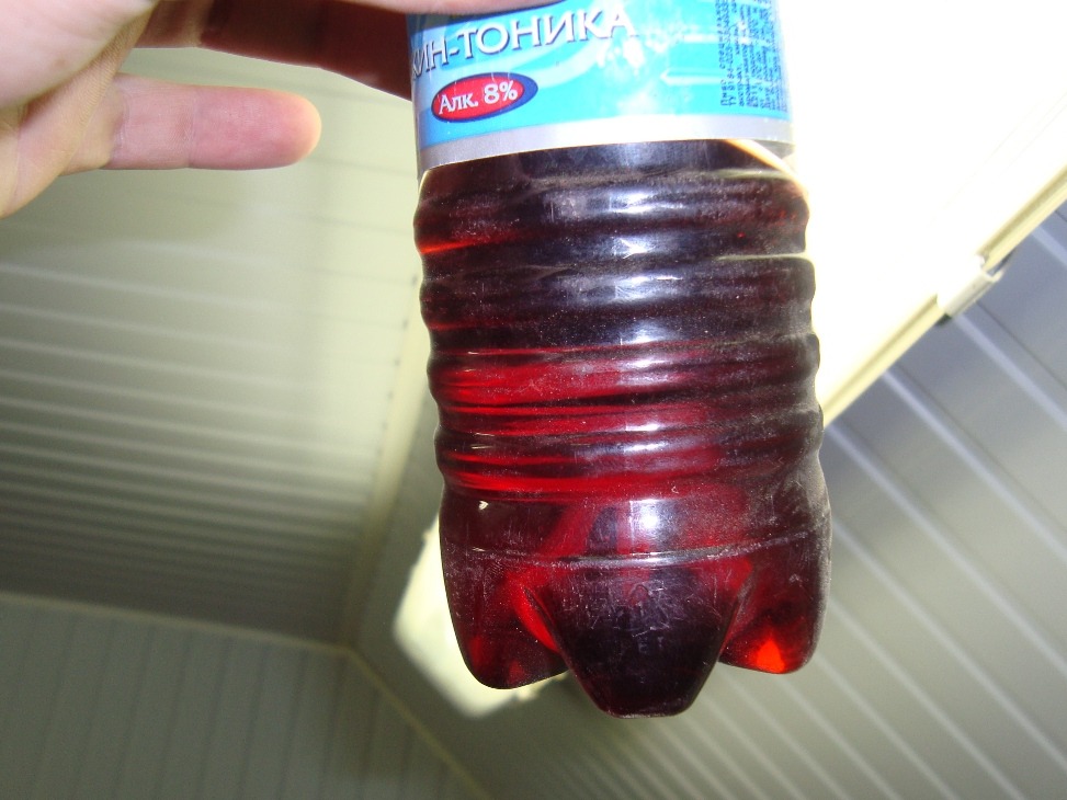

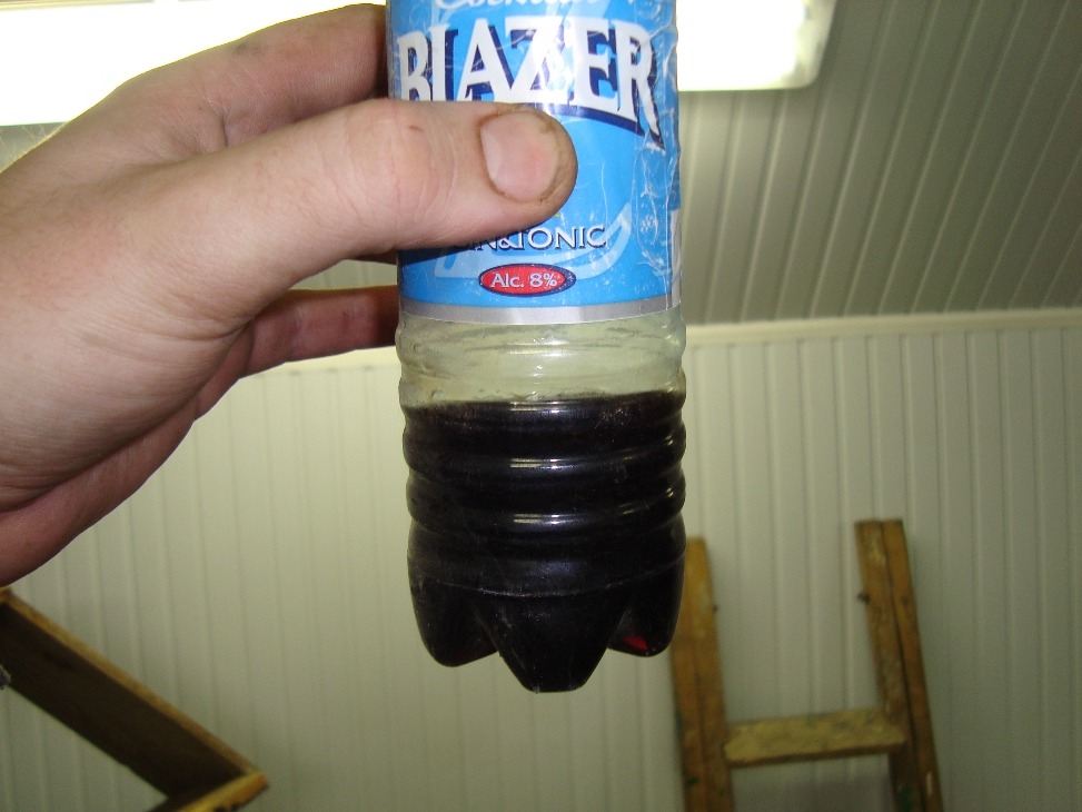

Пока бачок сушится изучаю масло которое слил. Оно темное но в нем присутствуют нотки красного оттенка ))))
