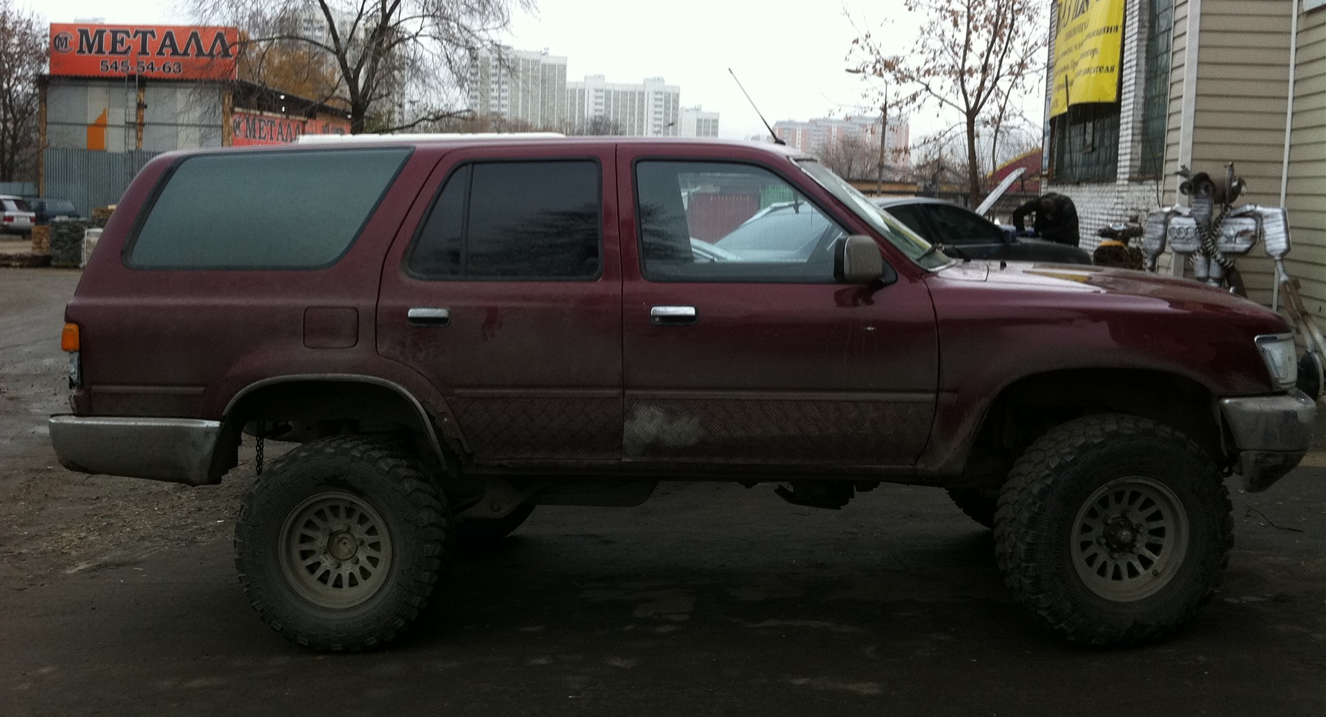

Был сделан лифт задней подвески пружинами от tlc100 они пожеще чем 80-ные и повыше! было много сделано по мотору ходовке салону и электрике(исправление косяков старых хозяев, что явилось самым геморойным и долгим)

Родные наваренные, Просто удлинил тягу. вроде нет. Да буду задирать проставками под шаровые
Неплохо, а амморты от 80ки или газель? Или родные переваренные? Как тягу панара регулировал? на сколько мост сместился? БУдешь морду задирать, если да, то как?
круто, что тут ещё сказать
Ну мож не жеще но выше точно!
Куда ж еще жестче-то?на 80-х вытряхивает через форточку…
