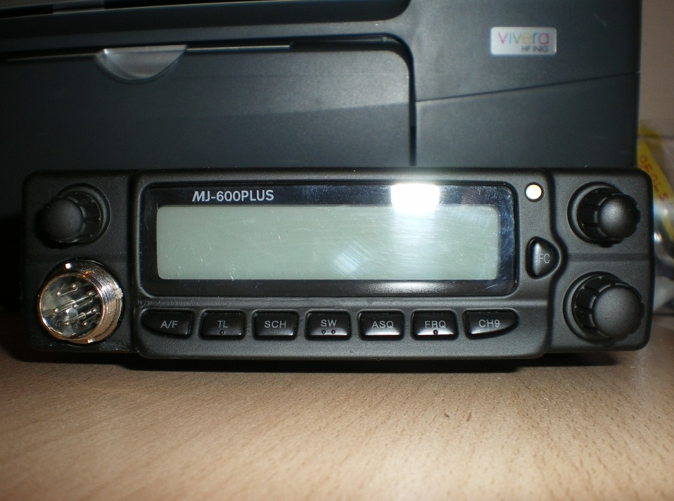

Вот на одно из день рождений мне подарили MegaJet MJ-600 plus TURBO.

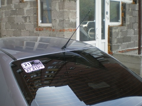

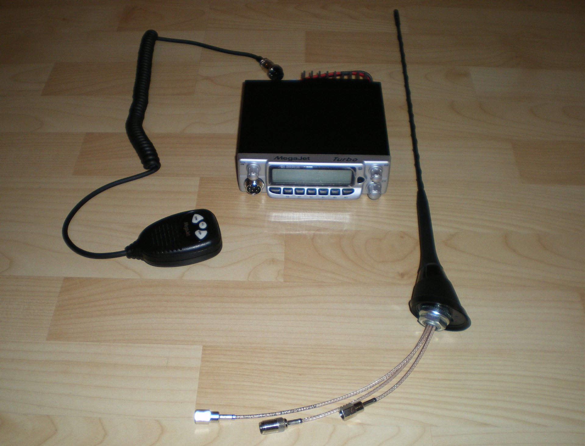

Встал вопрос об антенне.
Была куплена Sirio TRIFLEX 27/ FM / GSM900 (пробовал ещё ставить LEMM AT-1000 EAGLE, но понял что оно мне не надо).

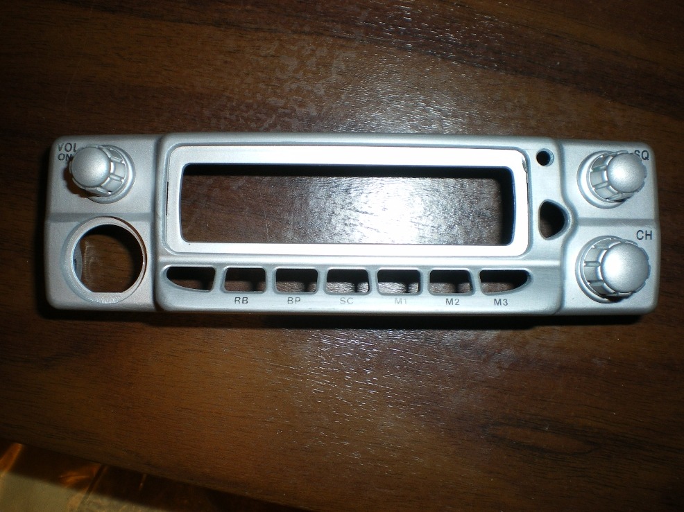

Рация была разобрана и покрашена чёрной матовой краской.

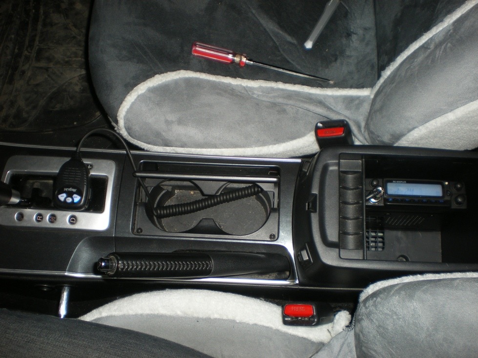

Всё это дело было установлено на авто:
Антенна поставлена за место стандартной, изменений почти ничего не выдаёт.

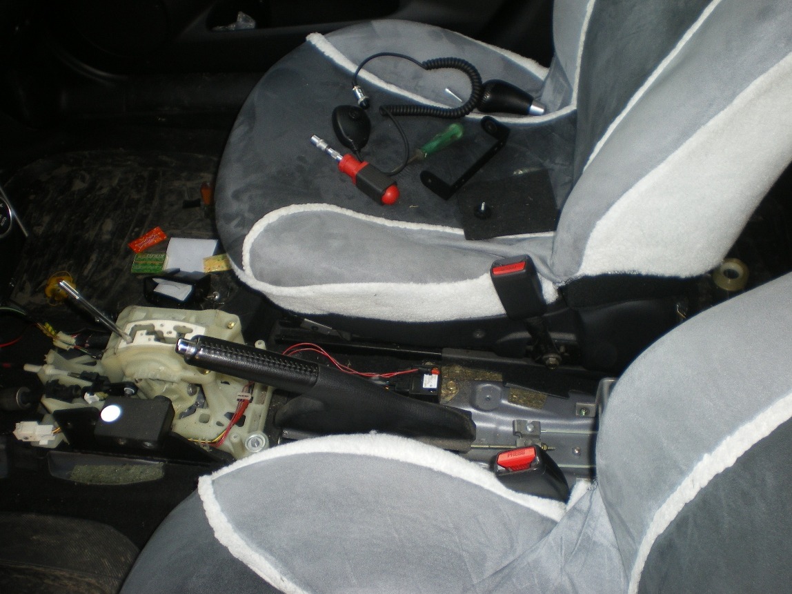

Провода к магнитоле и рации тянул по верху над дверями.
GSM так и не подключил, на то две причины: первая, в комплекте не шло провода; вторая, нет на моём КПК ASUS разъёма под внешнюю антенну.

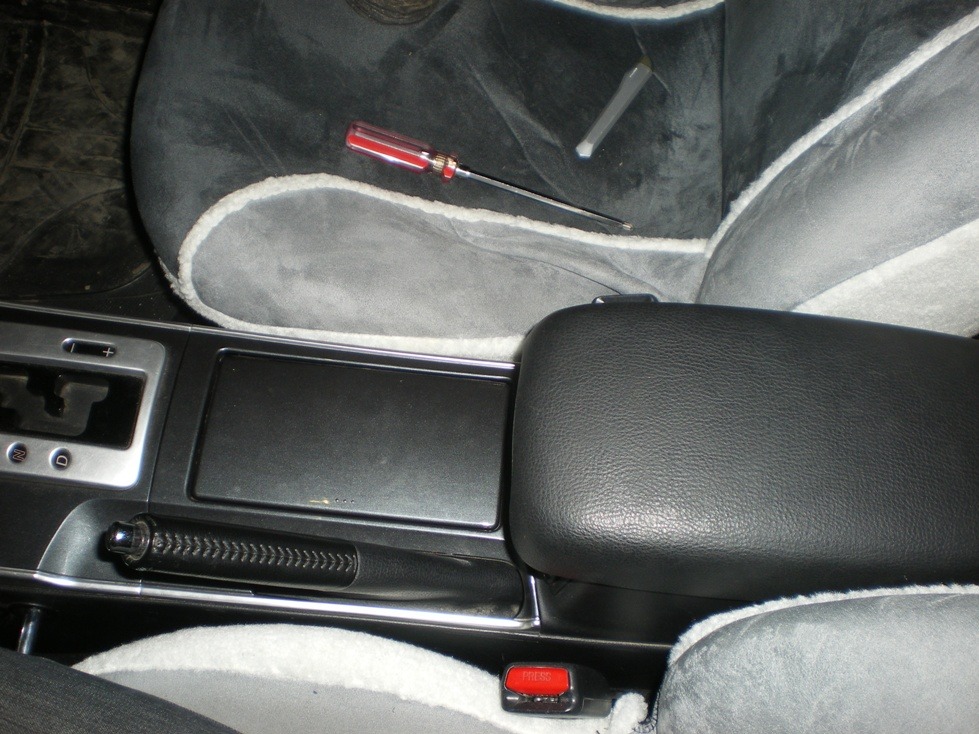

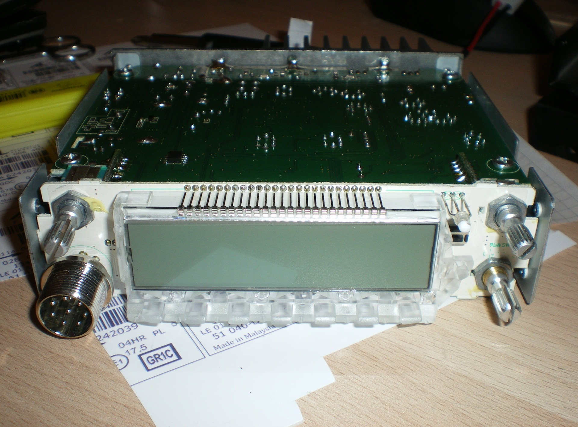

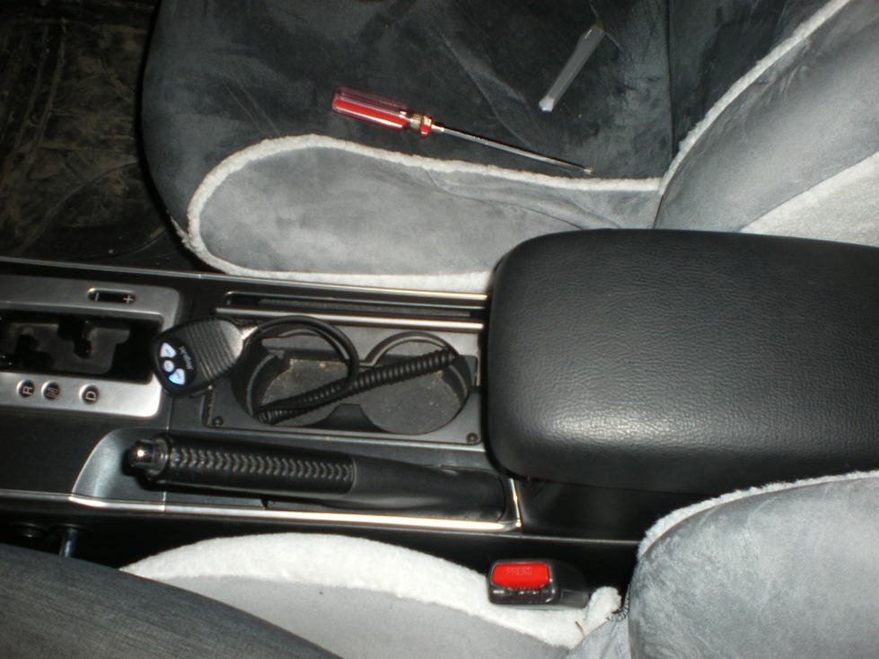

Рация была поставлена в подлокотник, для этого пришлось его полностью разобрать, питание взял с прикуривателя.
Чтобы рация встала по высоте, пришлось уменьшить радиатор, по средствам ножовки по железу :)
Провод к тангете протянут в подстаканники.
Несомненный плюс такой установки есть — никакого внешнего колхоза при полной функциональности.
Есть и минусы: не виден дисплей рации, плохо слышно (это решаемо с помощью выносного динамика, который будет установлен под сиденье.)
Так же в планах поменять подсветку кнопок тангеты на красную в цвет панели.

Вывод по антенне Sirio TRIFLEX 27/ FM / GSM900: для вылазок на трассу и послушать и пообщаться на каналах 15 19 21 ее вполне достаточно.

Т.К. вчера разбирал пол панели в машине, решил заодно и съездить настроить рацию. За прошедшие 1,5 года после настройки КСВ довольно ощутимо уехало вверх. После настройки на городской 21 канал КСВ стало 1,1 — довольно не плохо показатель.
а как ксв настраивается? путем изменения длины кабеля?
Путем изменения длины штыря антенны. В некоторых моделях есть регулировочные винты

Меня также напрягает этот "металлический" цвет передней панели. AFAIK последние серии этих станций идут уже с чёрными панелями.
Да, красил просто из баллона в 3 слоя, предварительно подготовив. Всё тщательно заматовал губкой для мойки посуды (жёсткой стороной).
Да, стёклышко отклеивал — ничего сложного, когда рация разобрана.

Привет ! Прикупил себе такую же антенну, теперь вопрос возникает, когда ставил, обшивку крыши всю снимал или можно частично в задней части открутить ?
Не знаю как на трёшке, а на шестёрке есть 3 клипсы на обшивке потолка, возле заднего стекла.
Просто вытажил их и отогнул обшивку на сантиметров 10-15 по центру. Не сломалась и не потрескалась — проверено, не раз лазил :)
У меня в подлокотнике помимо СиБи еще и УКВ станция, две тангеты и класть туда больше не чего ))

Единственное, боюсь, дисплей будет быстро зацарапываться, если часто что-то склавдывать в подлокотник.
Регистрацию всё равно сделал :)
По поводу экрана, у меня кроме рации в подлокотнике ездят только перчатки — ими не исцарапать.

Провода антенны для штатной магнитолы нужно было переделывать или все и так подошло ?
В комплекте всё есть, ничего переделывать не пришлось.
Понял ! КСВ 1.35 это еще нормально, выше 1.6 можно начинать задумываться, а у Трифлекса есть подстройка для КСВ ?
Да, есть возможность настройки КСВ. Там крутится колпачок, но потом надо сверху на конец антенны одевать термоусадку, т.к. нет никакой контргайки и он свободно вращается.

Динамик я вывел за переднюю панель слева от руля (Мазда3) (там где штатные регулировки освещения подсветки приборов, электро корректор, отключение DSC), там же установил выключатель маздовский, заместо заглушки, простым нажатием отрубает динамик, хочу в него же вмонтировать регулировку громкости, динамик от старой громкой связи слышно отлично хотя и находиться за пластиковой панелью

Связь с моей антенной, которая стоит на мазде "не очень". Если будешь использовать в городе, её малова-то. Если для трассы, то самое оно! (не только моё мнение)
З.Ы. динамик под сидением не мешает, и слышно хорошо.

Рацию сначала ставил в очёчник — не понравилось + тангета болтается где попало.
Дисплей видеть не обязательно. И громкость я не кручу, я даже рацию не выключаю, при заводке авто рация сама включается. Выносной динамик стоит под сиденьем — слышно замечательно. И вообще хотел, чтоб установка рации не как не выделялась из интерьера. Антенна на магните отмелась сразу, во первых не эстетичен болтающийся провод + магнит со временем всё равно царапает крышу. (Одно время стояла врезная LEMM 1,6 метра — понял что оно мне не надо)
З.Ы. Всё это пройденный этап :)

аккуратно получилось…и черный цвет намноооого лучше смотрится…пятак
А смысл ее красить если она в подлокотнике будет валяться? :)
Изначально примерял её в очёчник у правой ноги. Рация была на виду, и не как не вписывалась в интерьер. Потом подумал что там ей не место и поставил в подлокотник :)
