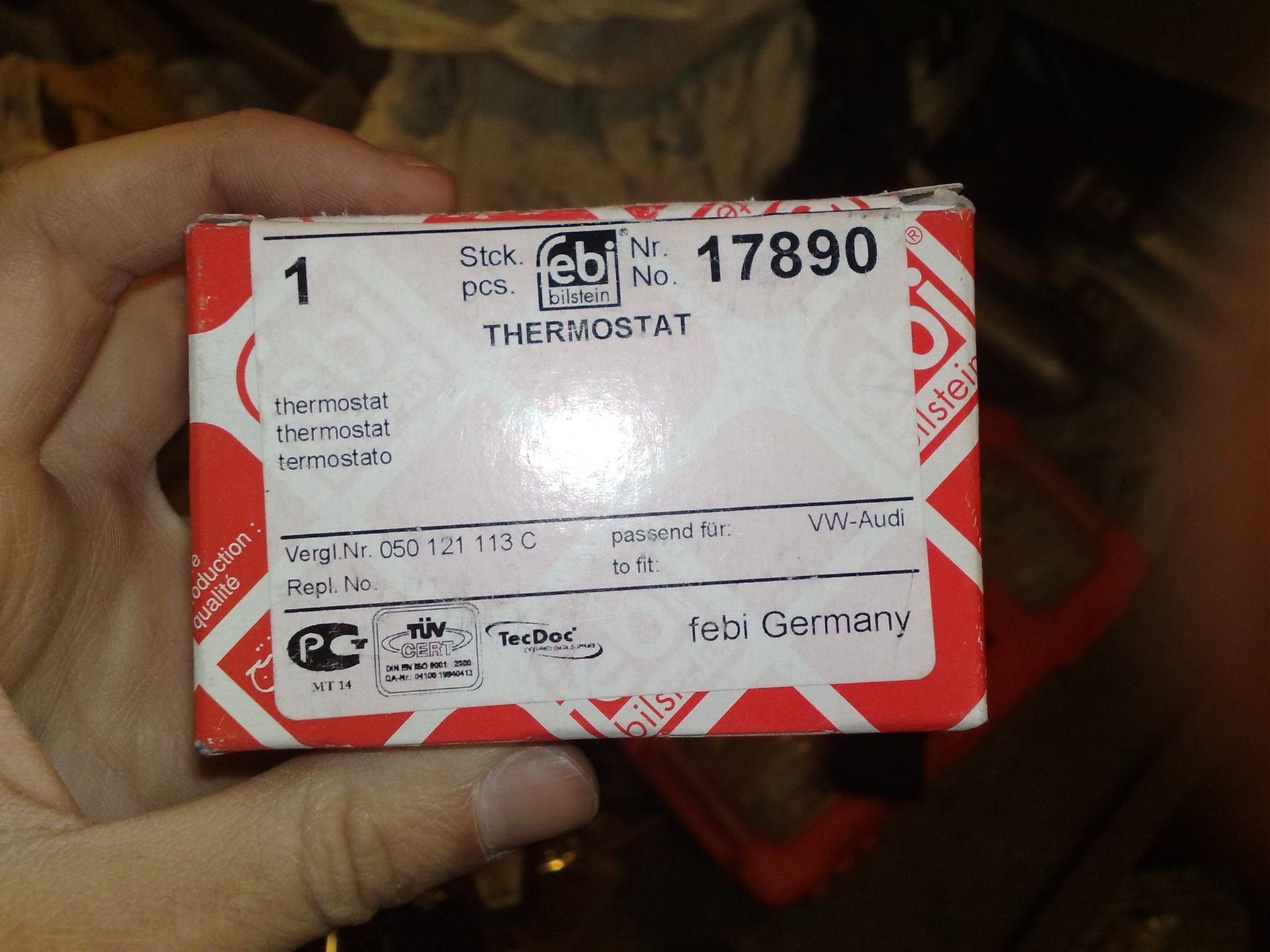

Последнее время замучил недогрев двигателя. В этом виноват термостат.
На замену был куплен Febi 17890 (219,96 руб):

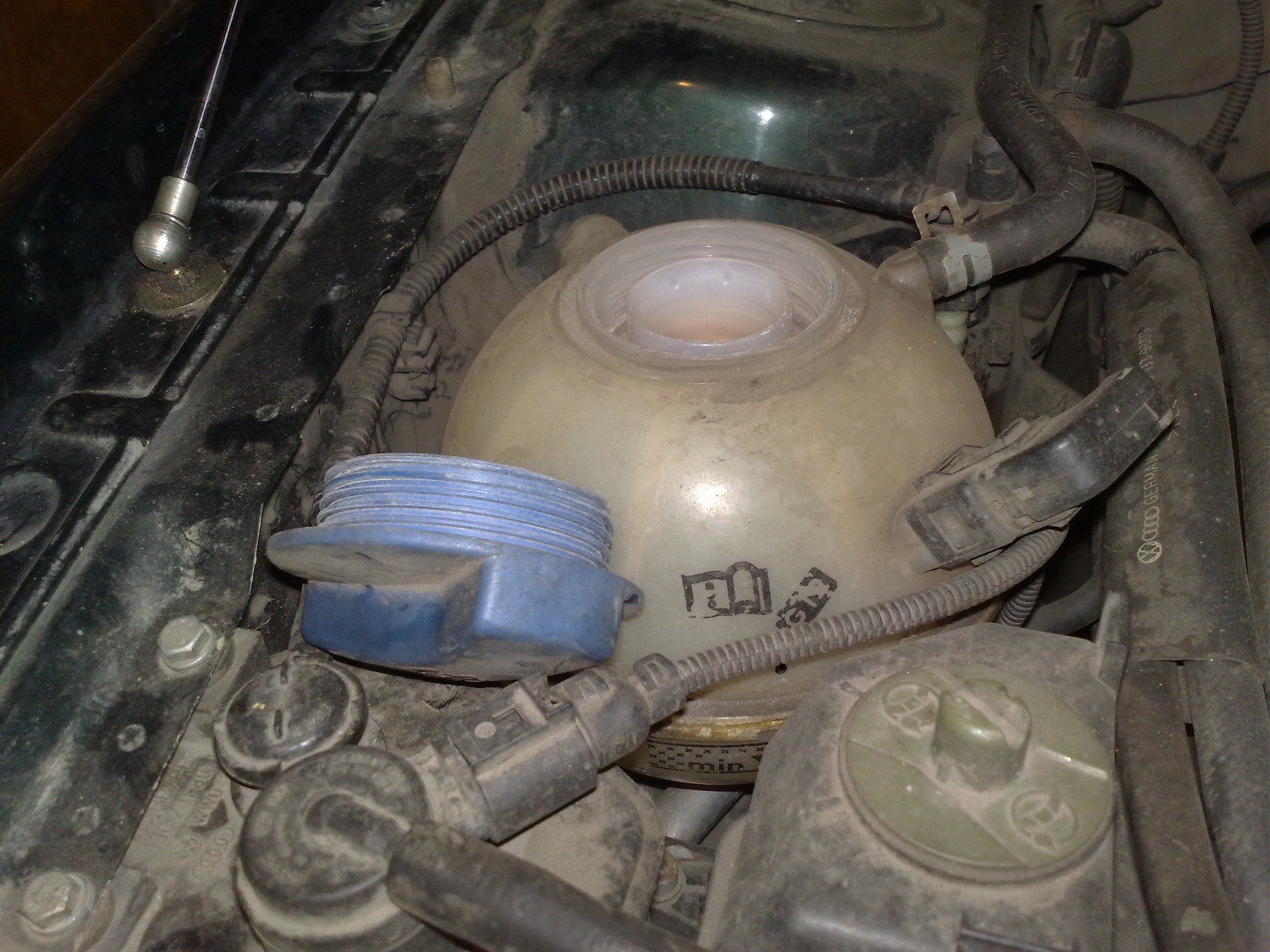

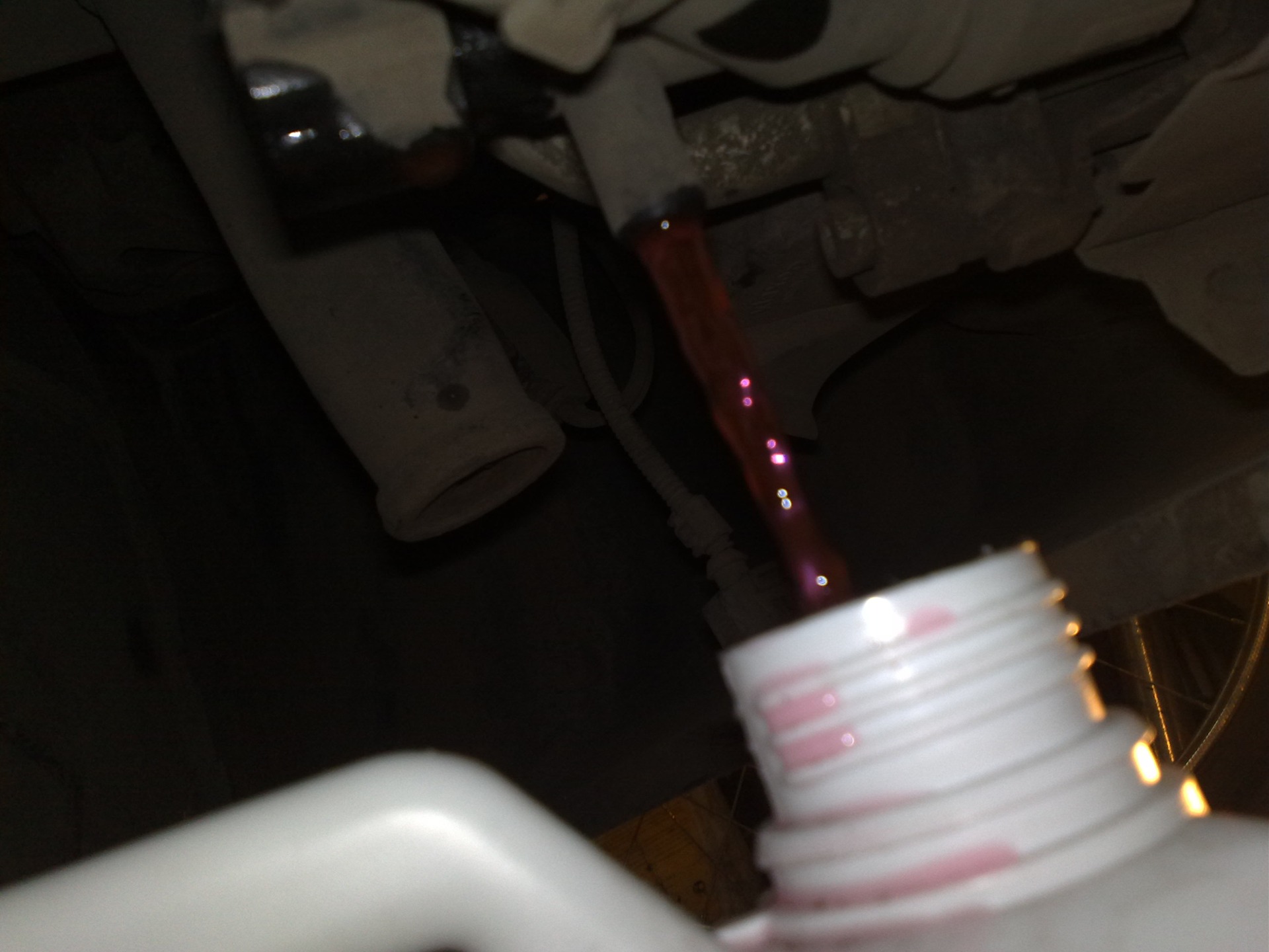

Открываем расширительный бачок:
Открываем кран и сливаем антифриз:

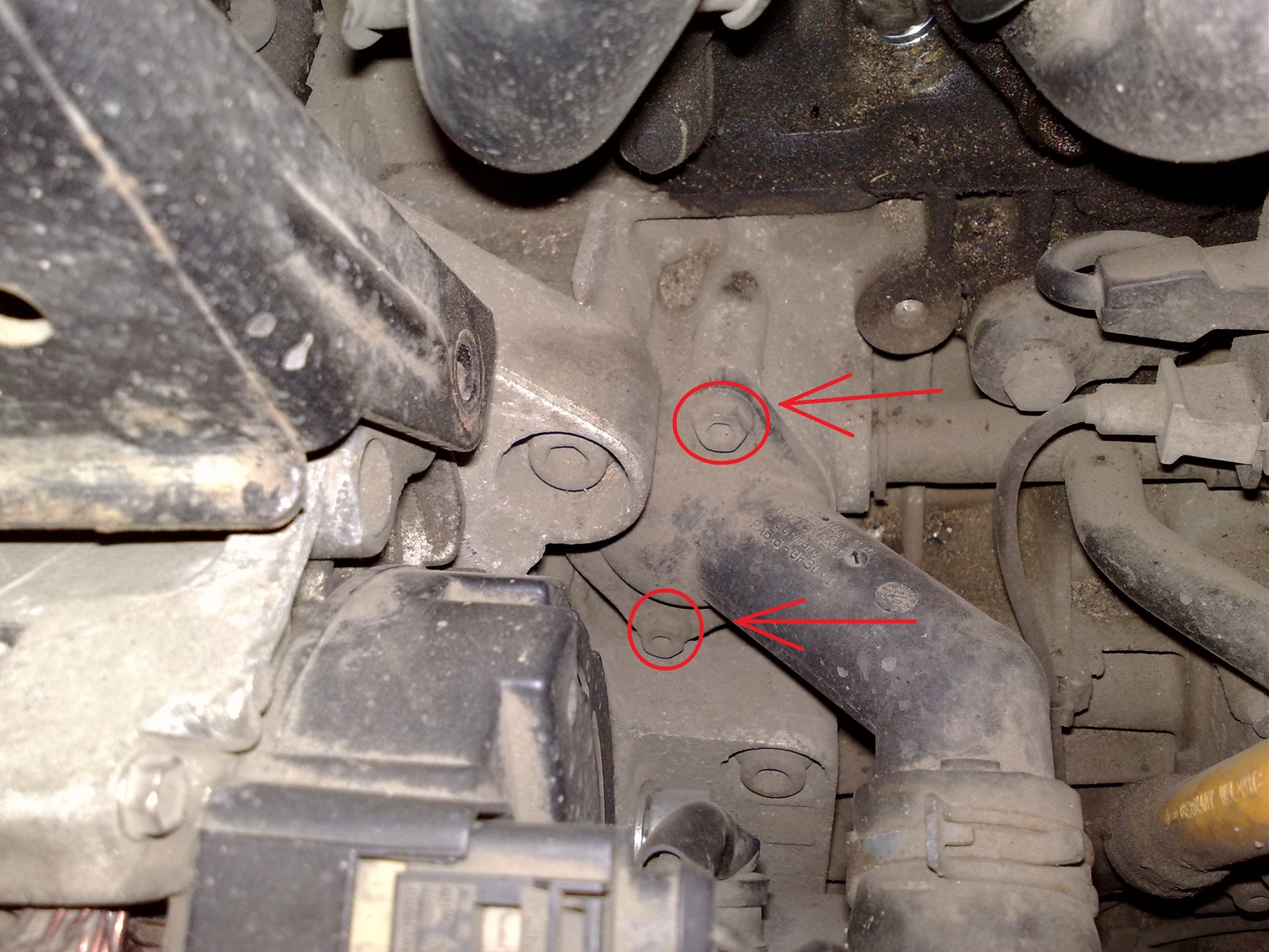

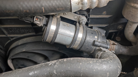

Откручиваем два болта крепления крышки термостата ключом на 10 с удлинителем. Мне пришлось еще отвернуть крепление провода генератора, так как ключ не подлезал:

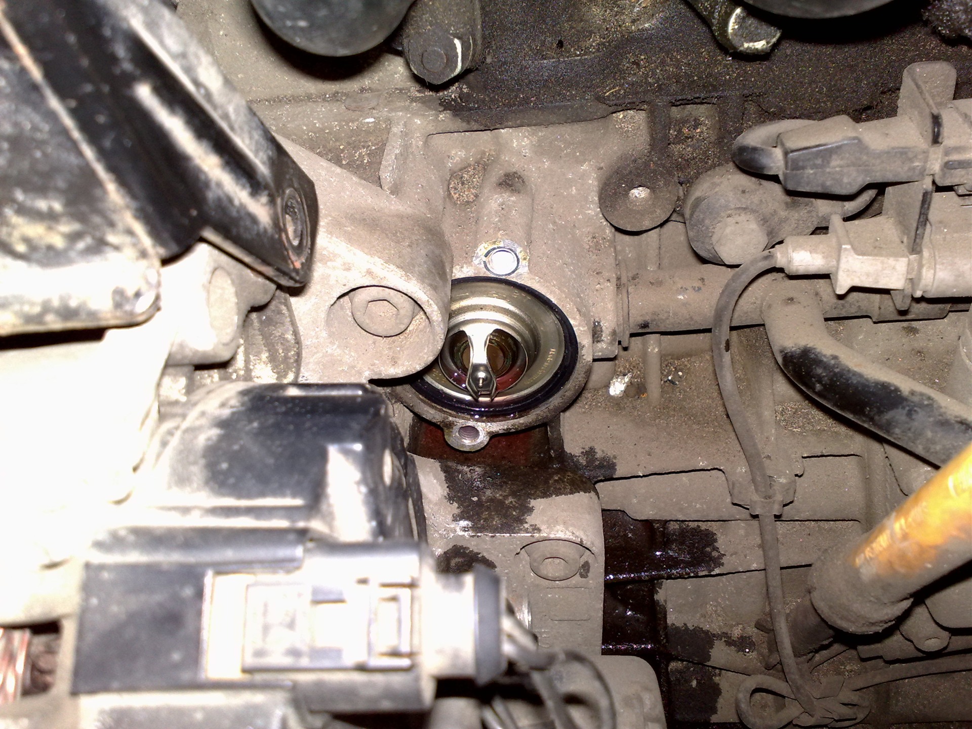

Видим такую картину:
Вынимаем кольцо и термостат. Подкладываем тряпки, потекут остатки антифриза.

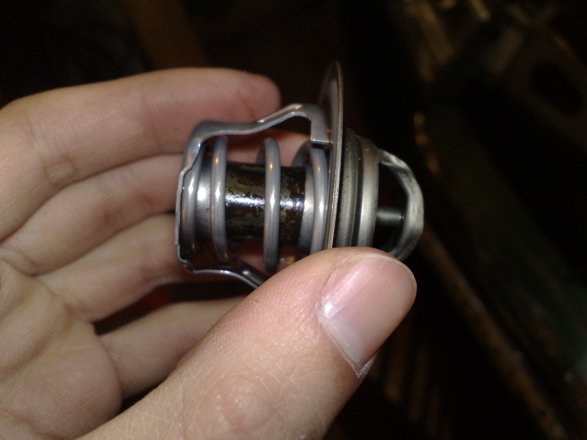

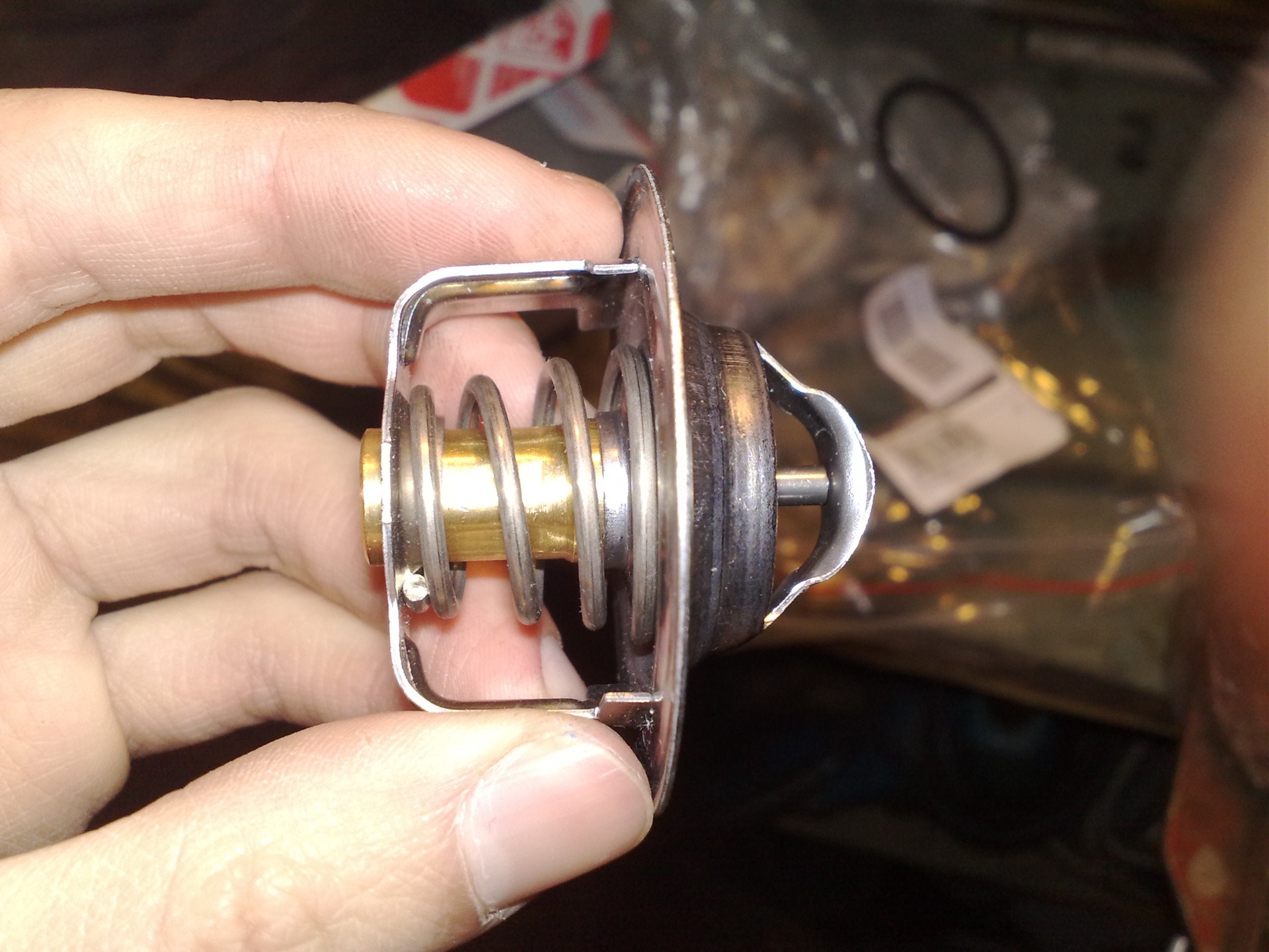

Вот как выглядит старый залипший термостат:
Берем новый термостат:
Собираем все в обратной последовательности, заменив уплотнительное кольцо новым.
Заливаем охлаждающую. Ждем пока она перестанет уходить. Заводим машину, даем поработать 5 минут. Проверяем, чтобы нигде не подтекал антифриз (у меня с первого раза он подтекал, видимо резинка убежала со своего места, пришлось повторять процедуру). Проверяем уровень, доливаем. Когда включится вентилятор, охлаждающая еще немного уйдет. Проверяем и доливаем.
Все, стрелка температуры двигателя теперь стоит как вкопанная :)

Машину поднимать не надо. Я делал на яме, но до этого менял тройник и сливал антифриз без ямы и без подъемника. Главное найти канистру нужной высоты и подставить ее под кран. Дальше открываешь кран и все. Он находится с краю.

Сливают только так. И сливают для того, чтобы не текло из бачка. За термостатом все равно немного остается, как ни крути, и поэтому надо подкладывать тряпки.
