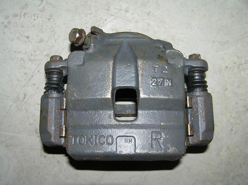

И тут я решил убить сразу двух зайцев. Избавится от биения и немного улутшить тормозную динамику. Было решено ставить супорта, вентилируемые диски, колодки от квадратной Витары 1,6 (16V).

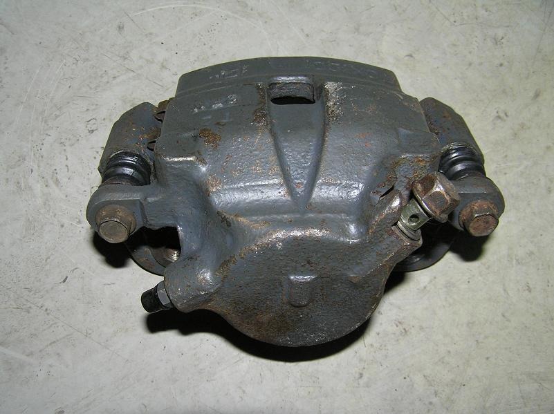

На разборке нашел супорта, в очень хорошем состоянии. Купил 2 ремкомплекта супортов + новые колодки Kashiyama. Так же заказал диски Brembo.
Теперь о технических нюансах:

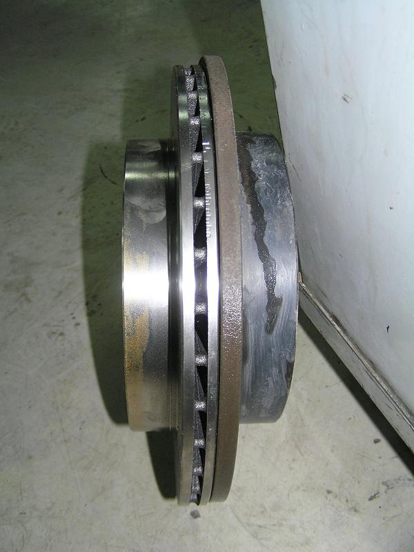

1)На Жимках, после 2006г, ЦО 108мм. А на квадратных Витарах и Жимках до 2006г, ЦО идет 107мм. Поэтому пришлось немного расточить ЦО на тормозных дисках.

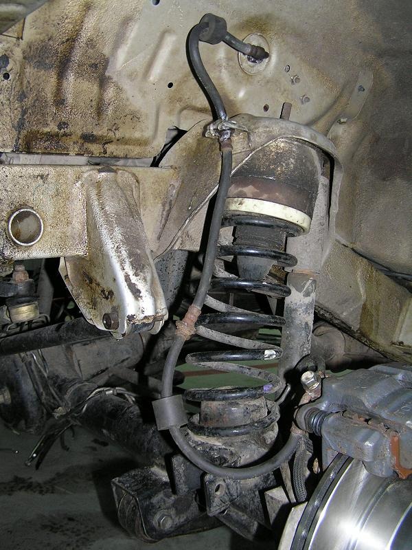

2)Если машина лифтованая, то не хватит длины тормозных шлангов. Как я решил эту проблему, читайте ниже.

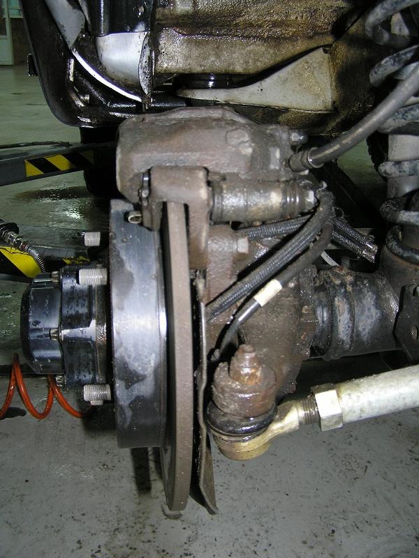

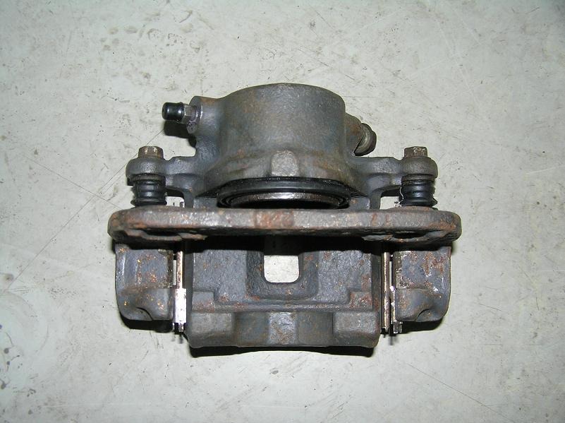

Родной диск и супорт.

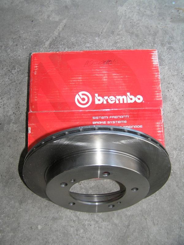

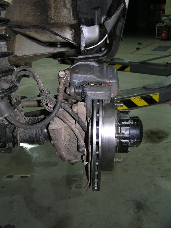

Сравнение тормозных дисков.

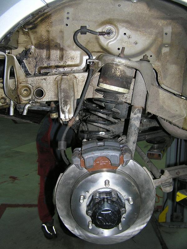

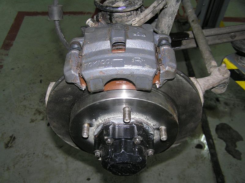

ПТД на своем, новом месте)

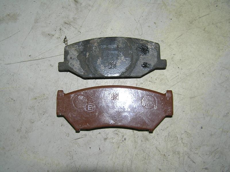

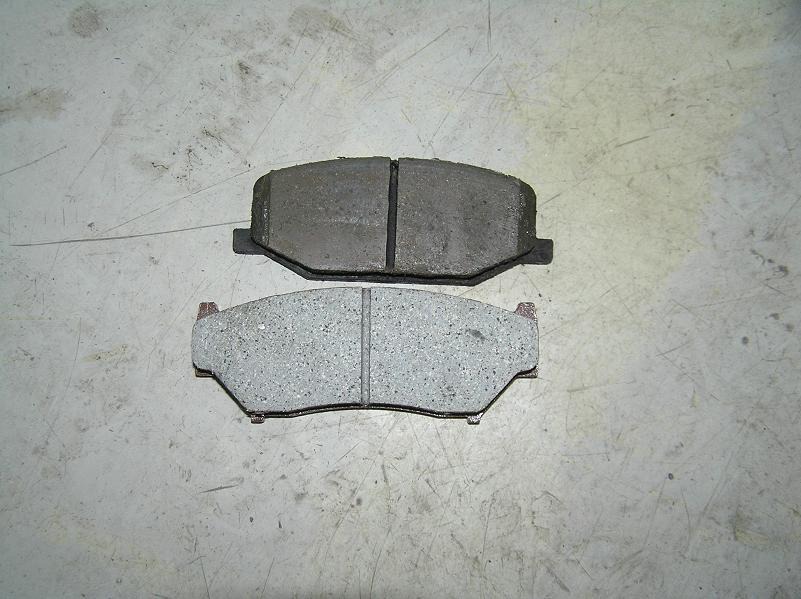

Сравнение колодок.

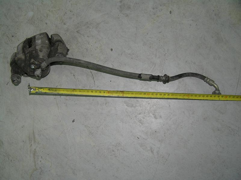

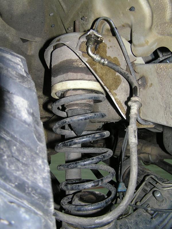

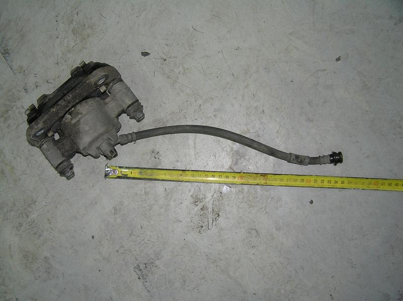

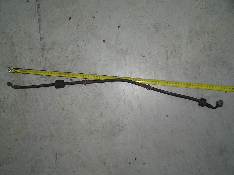

А теперь по тормозным шлангам. У жимок передние тормозные шланги, разной длины. Левый длиннее, правый покороче. Когда я покупал супорта, то мне в нагрузку отдали тормозной шланг от Витары. Он довольно длинный. Поэтому, на левую сторону, поставили шланг от Витары, а на правую, поставили родной (левый).
Витаровский шланг
Родной левый
Родной правый
Ну и вот что получилось:
Теперь по каталожным номерам:
Диски оригинальные 55211-56B00
Купил Brembo 09685910
Колодки оригинал 55200-56870
Купил Kashiyama D9019M
Через пару дней, напишу как себя ведут тормоза. Но самое главное, биение пропало!

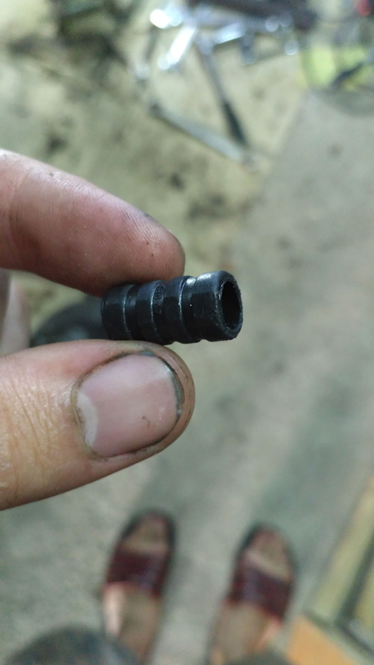

пдскажите) в ремкомплекте какая то целиндрическая резинка, не нашел куда ее) может подскаэете¿
Фото бы глянуть этой резинки
Вот)
Ого… Честно я такого не помню.
