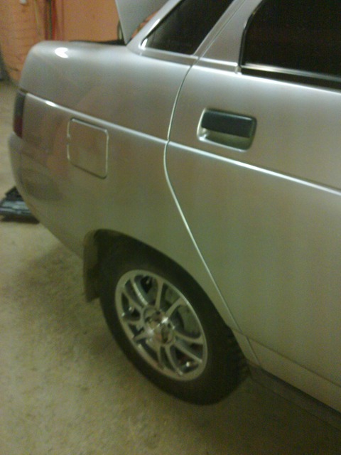

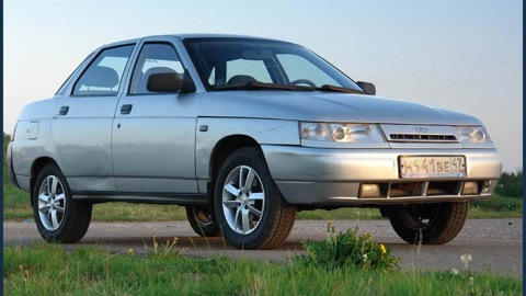

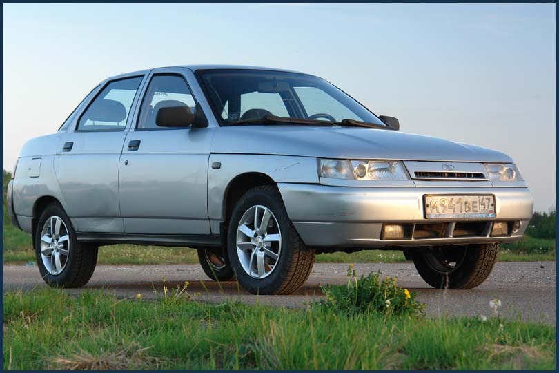

Поставил все четыре колеса 195/65/15. Так что 25" я и моя десятка взяли!

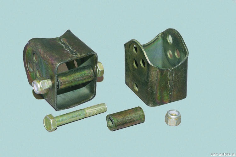

Для этого сделано: установлены спереди проставки под стойки + туда же касторные проставки, кастор увеличен до 1,5 градусов (реально все касторные шайбы пришлось просто снять). Еще немного подрезан передний бампер. Поставлены новые задние пружины. Ну и соответственно сделан сход-развал…
А теперь ощущения. Ямы на дороге стали проглатываться гораздо лучше. До 150 машина разгоняется, больше я не пробовал — резину обкатываю. Курсовая устойчивость просто супер, а вот в поворотах теперь помедленнее ездить приходится — центр тяжести выше стал, да и резина уже не низкопрофильная.
Ничего не понимаю с коробкой, а конкретно с главной парой. Колеса сумашедшего (для меня) диаметра, а машина едет очень даже не плохо. Я боялся, что тронуться не смогу, а реально — почти не замечаю разницы. Не считая того, что передачи стали ну очень длинные. 1-я до 60 км/час, 2-я до 100. На 5-ой передаче 100 км/час — это 2 с половиной тысячи оборотов по тахометру, и, как это не удивительно, машина на 5-ой вполне приемлемо разгоняется.
Еще расход по компьютеру приятно удивил. При 100 км/час на 5-ой передаче компьютер показывает 3,8 литра на 100 км.
Как оказалось на 195-ой всесезонке руль крутится легче, чем на 185 летних сликах, которые стояли до этого. Мелочь, а приятно.
И еще, удивительно, но спидометр только с такими большими колесами перестал врать. Проверял по GPS.

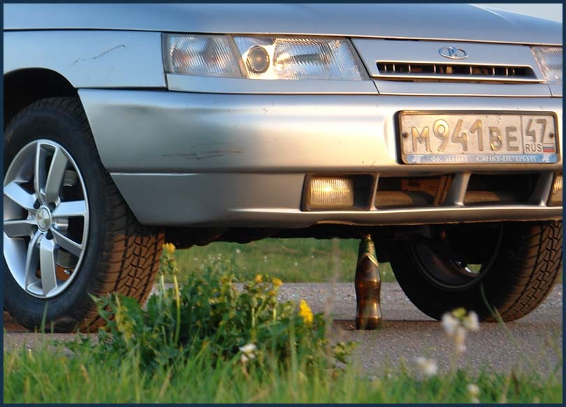

Бутылку из-под пива (25 см) между колес только в одном месте можно пропустить — между коробкой передач и картером (это пока защита не стоит):

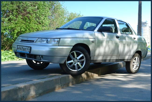

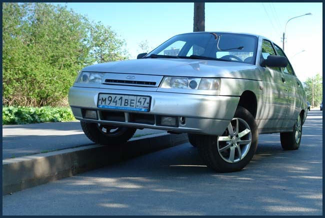

А вот я решил попробовать заехать на препятствие. Интересно было на какую высоту смогу спокойно заехать и как поведет себя подвеска при небольшом диагональном вывешивании. Сначала 20 см, потом 23, нашел даже высоту 25 см. А вот 30 см не нашел, но спокойно на нее, наверное, и не заехал бы: диаметр колеса всего 63.5 см…

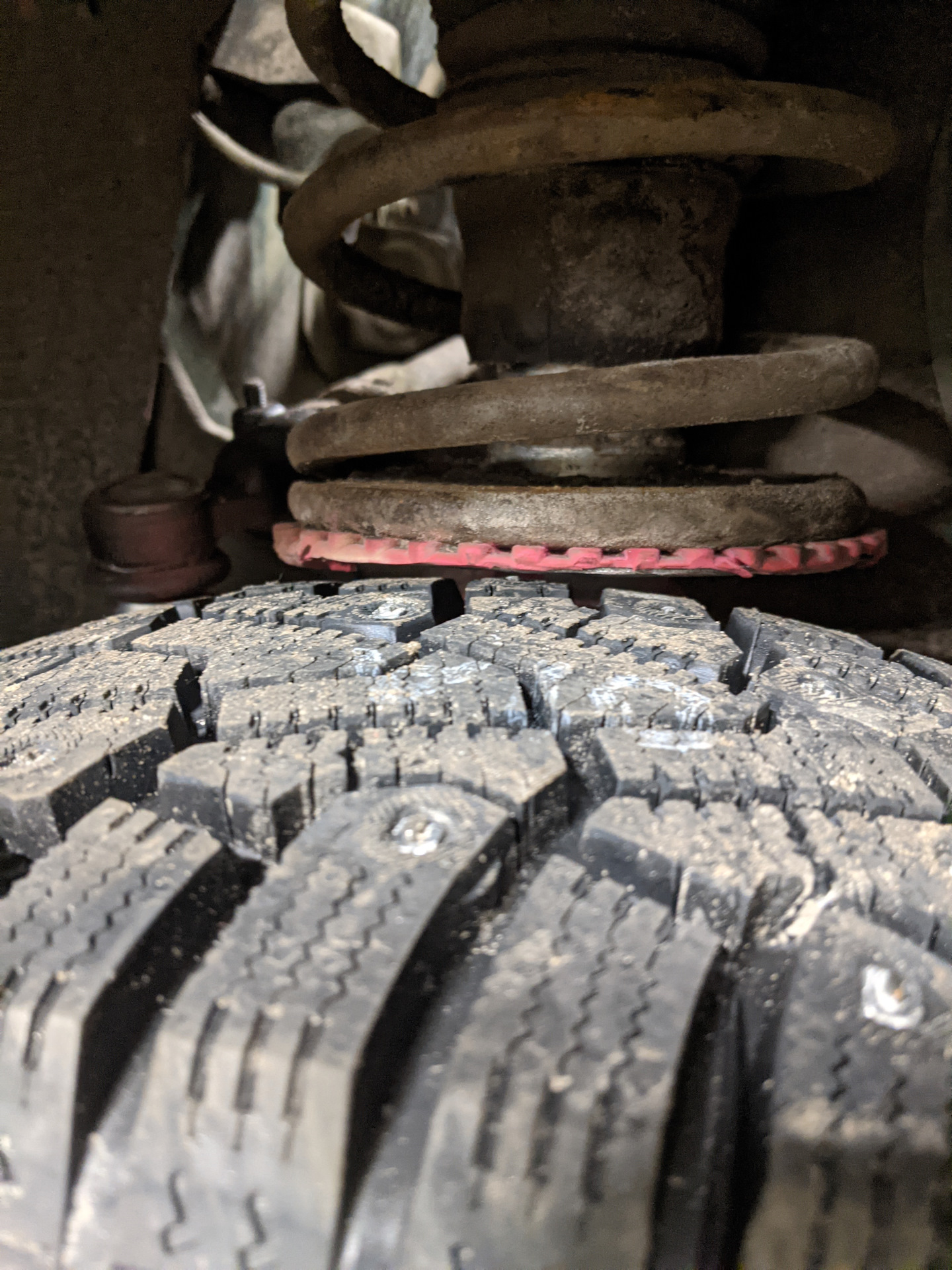

Я вот тут повторил подвиги автора. Спасибо за статью, кстати, оказала своевременную моральную поддержку)
У меня правда подрамник с регулируемыми рычагами, поэтому я бампер не пилил, кастор выставил рычагом. Однако пришлось мять кузов в некоторых местах (в основном сзади со стороны багажника) и спереди подпиливать на амортизаторе опору пружины (летняя резина 205/60 на примерке влезла, а зимняя 195/65 уже в аморт уперлась). Пройдя через это, наконец я получил что хотел) Эффекты сходятся с теми, что описаны автором статьи. Пока я доволен. Буду ездить, если будут дополнительные мысли — отпишусь)

Красота которая радует глаз! На дня 2111 отца поднимать будем, замена пружин +проставки уже дали +5-7см на очереди 15е литьё с резиной 185*60, что ещё даст прирост в 1.5-2см

кстати примерял 185.70.14 уже не лезут по аркам трут брызговики.
