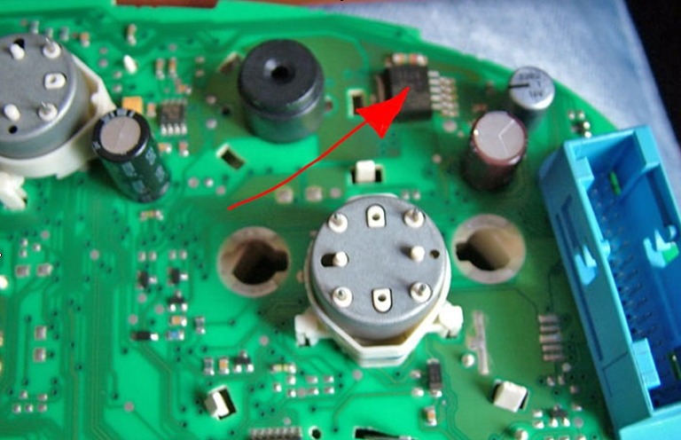

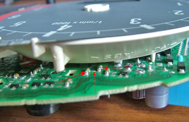

Так вот нашел на каком-то укр. форуме решение этой проблемы. Во многих форумах написано, что причиной падения стрелок является стабилизатор напряжения, вот он, кстати:
Его можно пощупать не разбирая панели. Я тоже вначале думал, что причина в нем, т.к. когда на него надавливаешь — стрелки поднимаются, отпускаешь — падают.

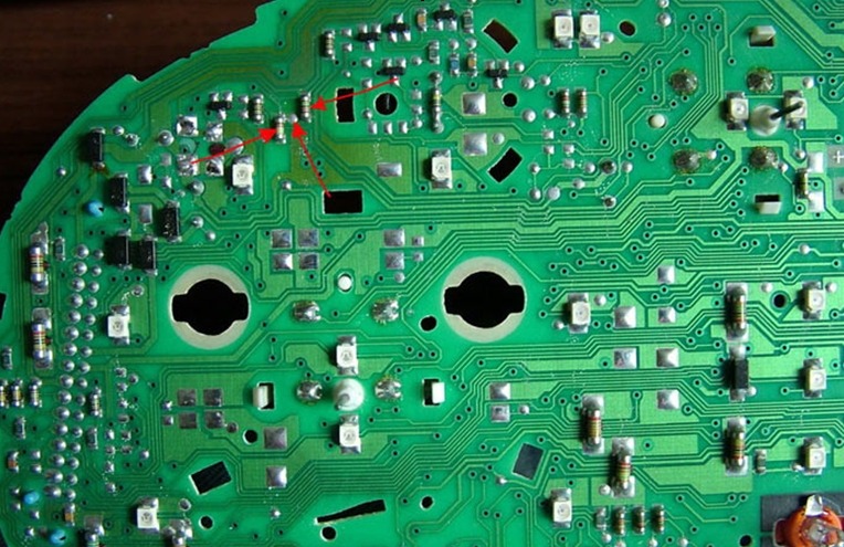

Как выяснилось, причина всех бед в 2-х резисторах, которые расположены на другой стороне платы под стабилизатором, поэтому иногда даже на какое-то время помогает пропайка стабилизатора, т.к. прогреваются и резисторы. Вот они:
Между ними точка — это скорее всего дорожка на другую сторону платы. Так вот необходимо хорошо пропаять эти резисторы и дорожку. В общем то это можно сделать не разбирая панель тонким паяльником, хотя я не пробовал. Если не получится, не страшно, панель разбирается довольно так просто:

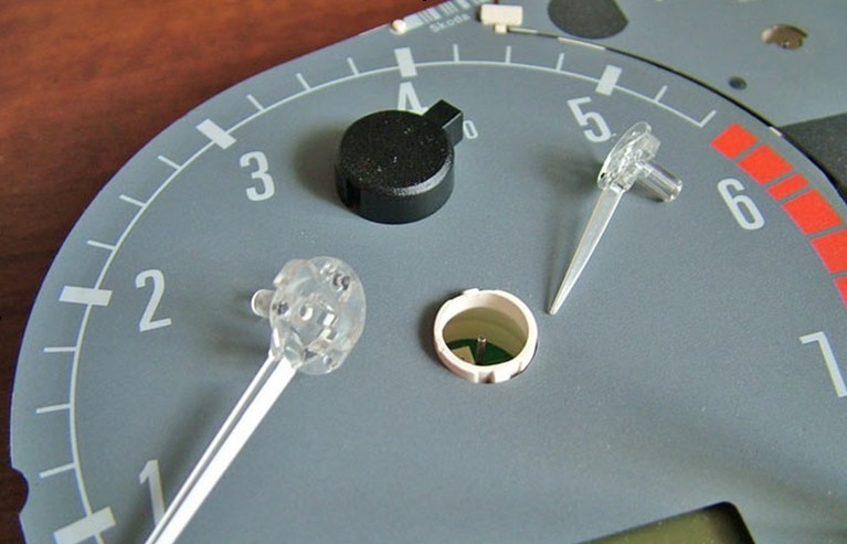

1. Снятие стрелок. Многие боятся этого больше всего, не бойтесь стрелки довольно таки прочные — не сломаются. Желательно запомнить положение стрелок:

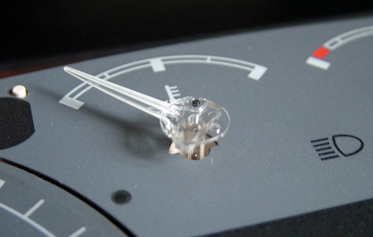

Возьмите две отвертки тонкие, но широкие, подденьте с двух сторон стрелку, отвертки уприте в лицевую часть панели и выдавливайте. Скорее всего у вас сначала соскочит черные колпачки, ничего страшного…
… они потом ставятся на место. Дальше поддевайте стрелки и снимайте. Не бойтесь их отломать, я уже говорил — они крепкие.

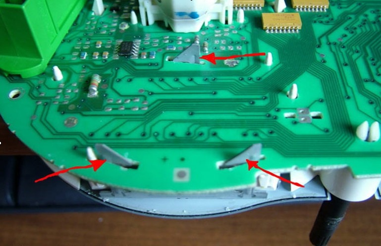

2. Разожмите железные держатели экранчиков с двух сторон.
3. Разберите панель.
Вот так выглядит обратная сторона:

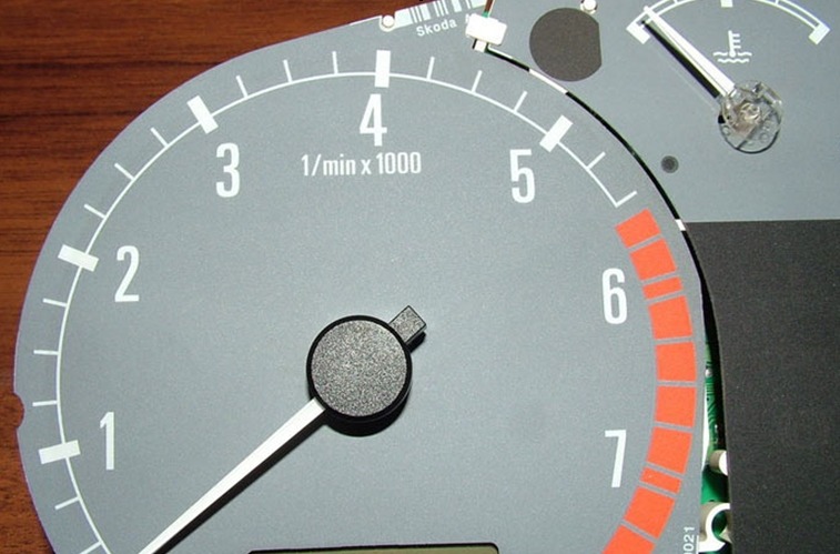

После пайки и сборки советую вам не вставлять стрелки до конца, после того как поставите на машину можно подкорректировать (у меня потом скорость на 5 км\час больше показывала), но я это устранил с помощью тестов VAGCom-а. При тестировании стрелки температуры охлаждающей жидкости и уровня топлива должны показывать центральную точку, тахометр 3000 оборотов, а спидометр 120 км/ч.

Все заработало, пропаял без разбора. Спасибо за информацию.
Пожалуйста)
Да, датчики все рабочие. Здесь проблема не в конкретной машине. Панель приборов, а точнее технология по которой она сделана у всех ваговских машин одна и таже. Да и не только ваговских;-). А что сделать если этот пин заходит в шеснадцати контактный регулятор напряжения? Понятно, его пропояю.А дальше? Весь щиток поять?
Самый лучший вариант, если есть техническая возможность, посмотреть под микроскопом или увеличительным стеклом на пайку элементов на плате, вероятнее всего вы увидите микротрещины в местах пайки элементов, которые греются и находящихся рядом. Основная проблема, если говорить обо всех современных автомобилях, в том, что во время пайки используется малое количество тугоплавкого олова, которое при постоянном нагревании и охлаждении просто трескается.

Что то я пробовал припаять стабилизатор, но не помогает. Может кто подскажет какие параметры тех самых резисторов и стабилизатора, попробую их вообще поменять?

Спасибо Большое за отчет! Здорово помог мне при ремонте панели товарища! Пропаял все как ты советовал, обошлось без разбора приборки.
