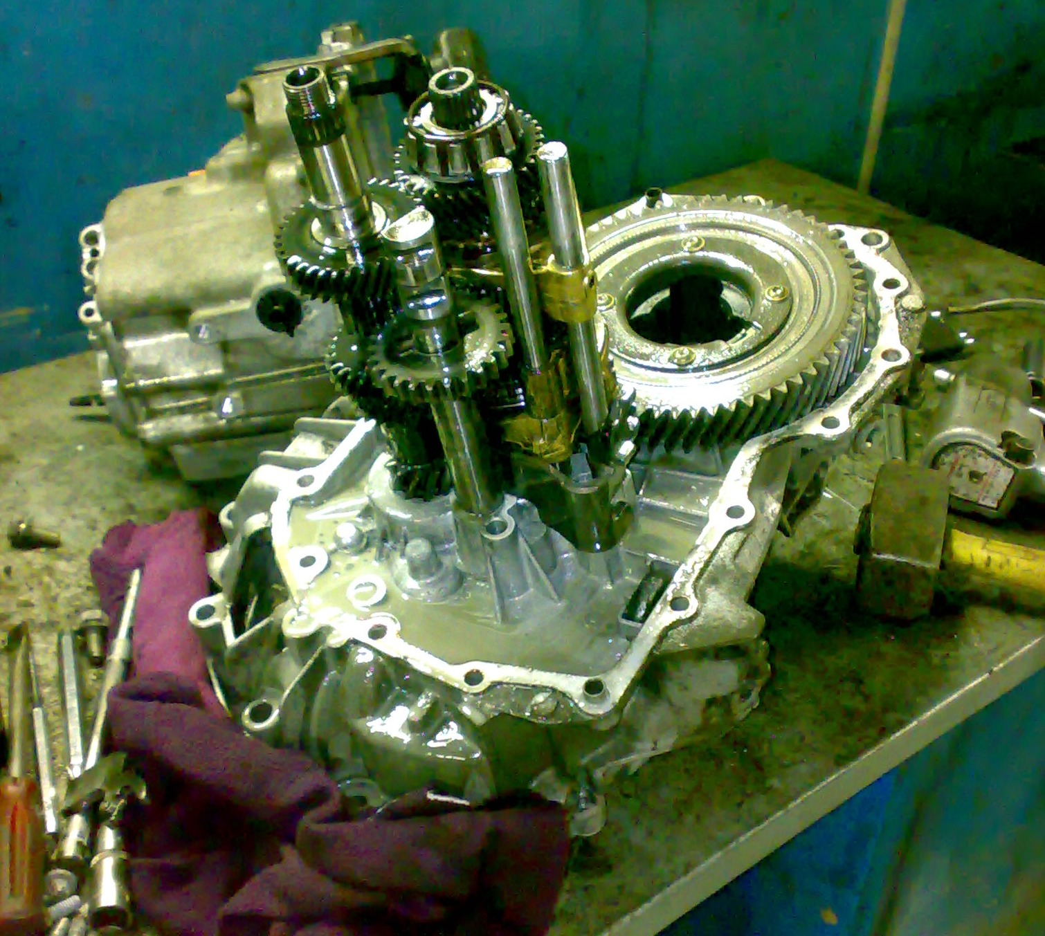

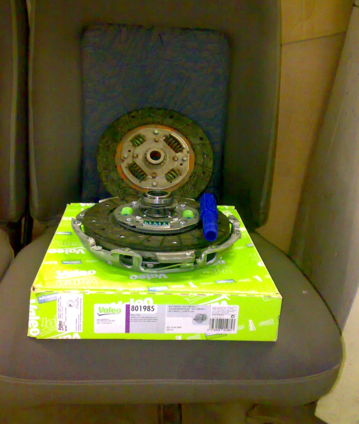

Долго мучался и пытался узнать, что за сцепление стоит в оригинале, у дилеров его в наличие не было, пришлось уговорить положить их, его к себе на склад) Ну да ладно…пока ждали сцепу из Москвы, я не терял время и мучался с кросами. Оригинальный номер 7701476557 давал кучу перекодировок, и что логично было ожидать — неверных. Не буду рассказывать, как я вышел на правильный номер, но в итоге было заказано сцепление Valeo 801985. В то время, как раз пришел оригинальный комплект. Как и ожидалось в оригинале стоит комплект Valeo, тот самый который я держал в руках, один в один, даже пружинки того же цвета. Ура, я не переплатил 9000р за оригинальную упаковку. Вооружившись полным боекомплектом запчастей(вилка++шарик под нее, сальники(штока, калена, первичного вала), пыльники приводов и.т.д.) стали снимать коробку.
Было принято решение ее вскрыть, посмотреть на ее состояние. Оказалось все очень даже позитивно, поменял синхронизатор 1-2 передачи, правда ждал его 4 дня, и заплатит около 7000р за него) Сцепление встало как родное, все передачи включается четко и без хруста) Вообщем плановые работы прошли успешно, я доволен. Надеюсь мой опыт поможет спортоводам при замене сцепления.
