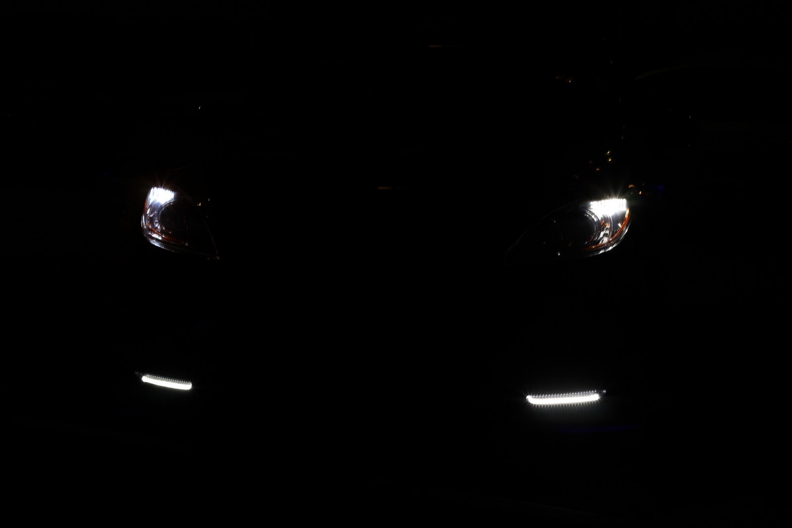

Подсмотрел идею у repusи gagauz :)
Неделю назад вместе с ксеноном в задний ход пришли и светодиодные ленты Sho-me L-24-24

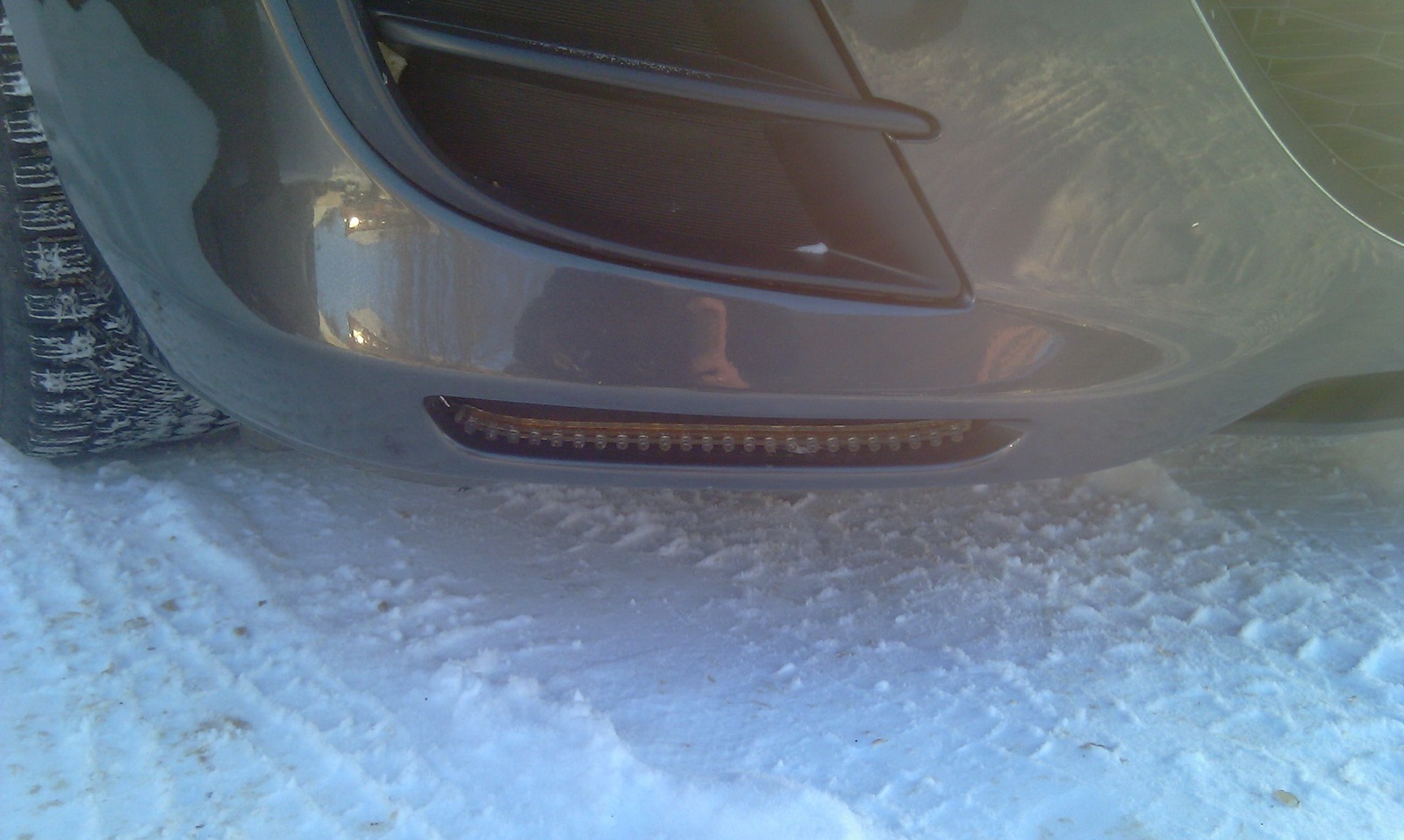

И вот на прошлых выходных (успел до снега) решил их установить.

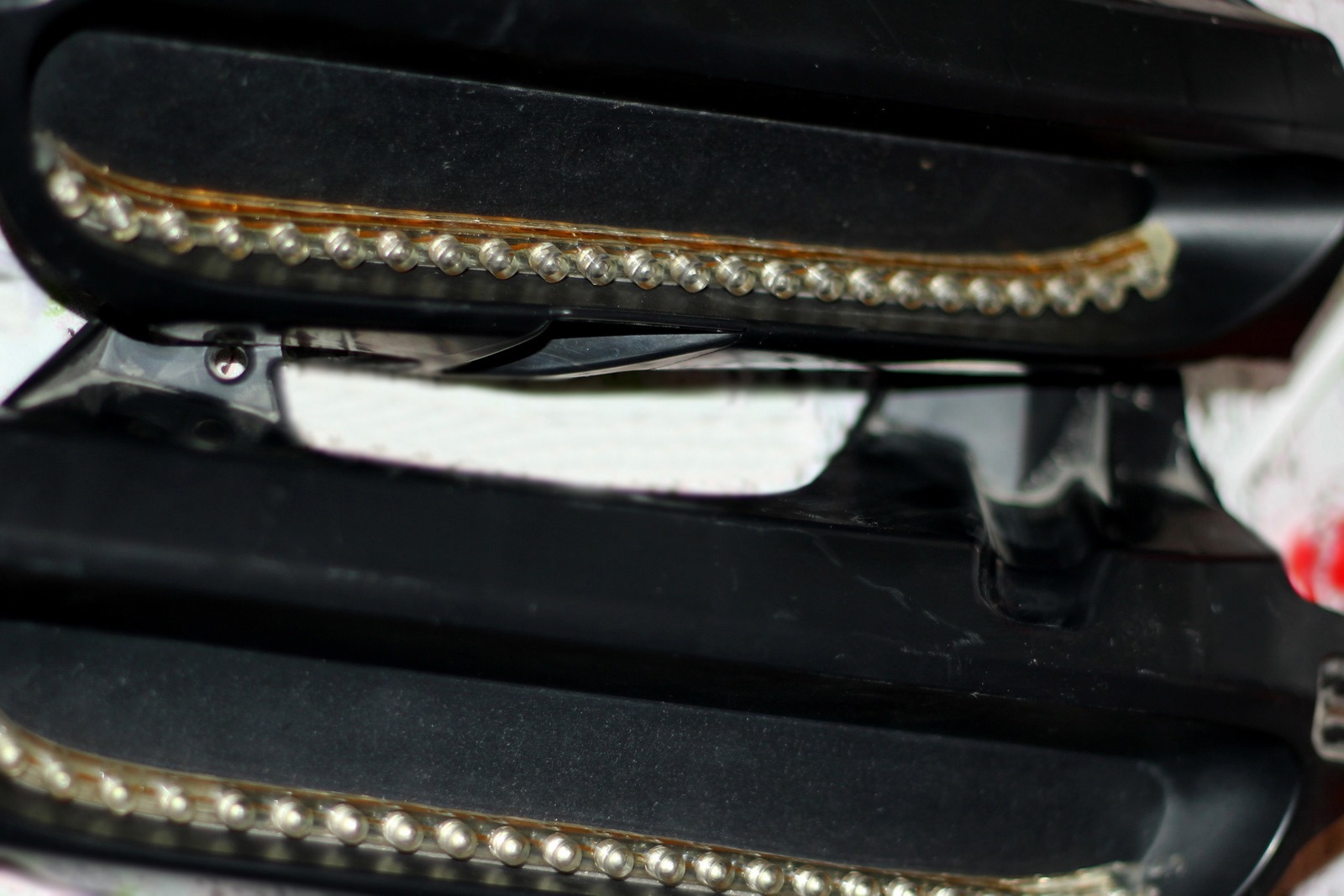

Бампер я снимать не стал, открутил брызговики спереди, снизу защиту-пыльники, подлез снизу и открутил вставки из бампера, они крепятся 3 саморезами.
Отнес их домой, обезжирил и наклеил свтодиодные ленты на идущий в комплекте двухсторонний скотч 3M
Подключил светодиоды к габаритам. Собирать было легче чем разбирать.

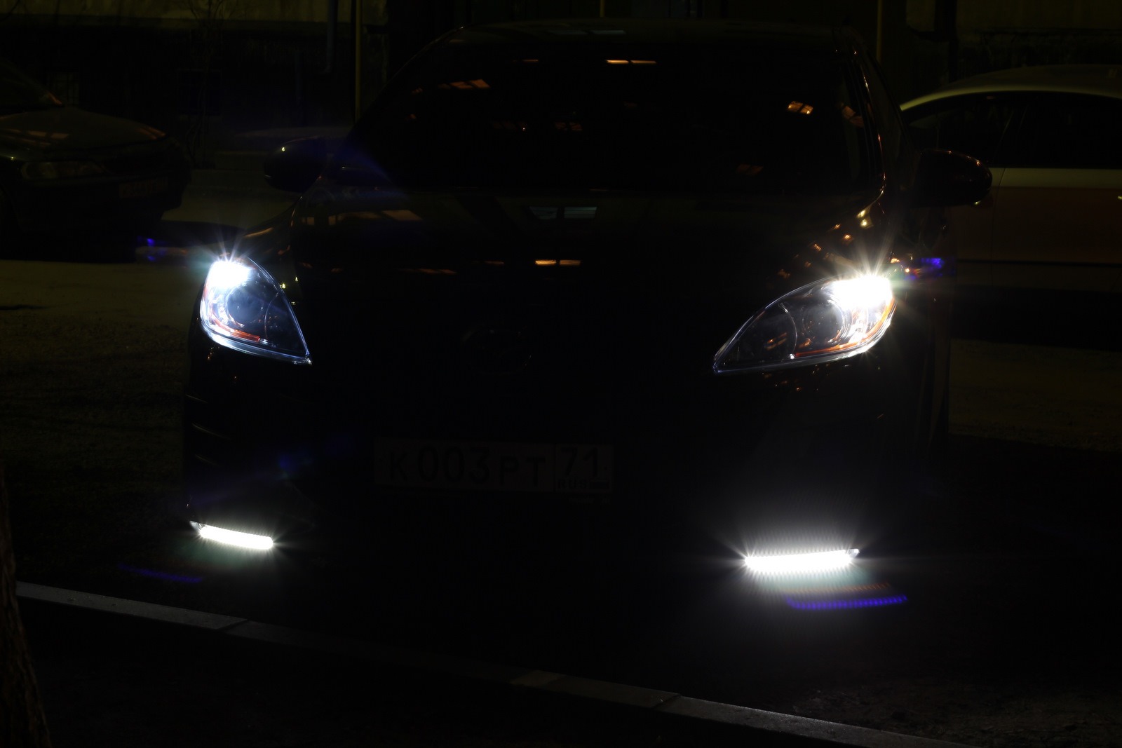

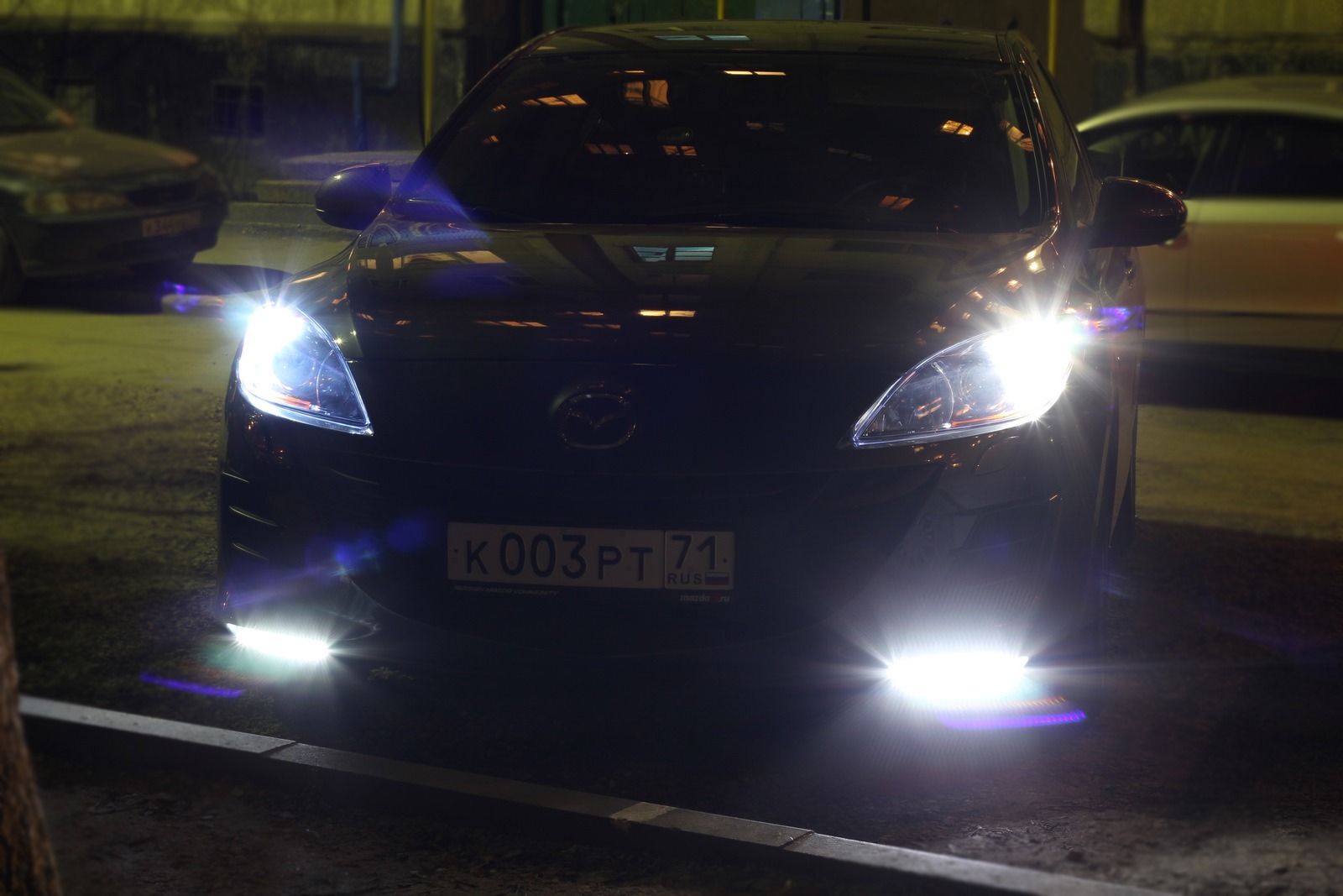

И результат:
Спасибо за внимание :)
