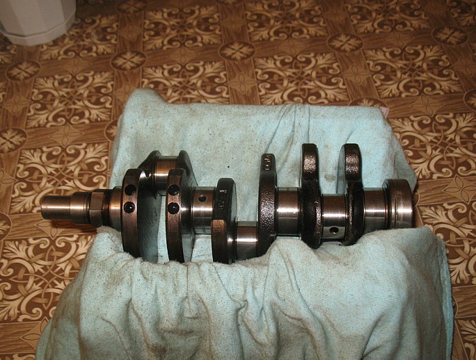

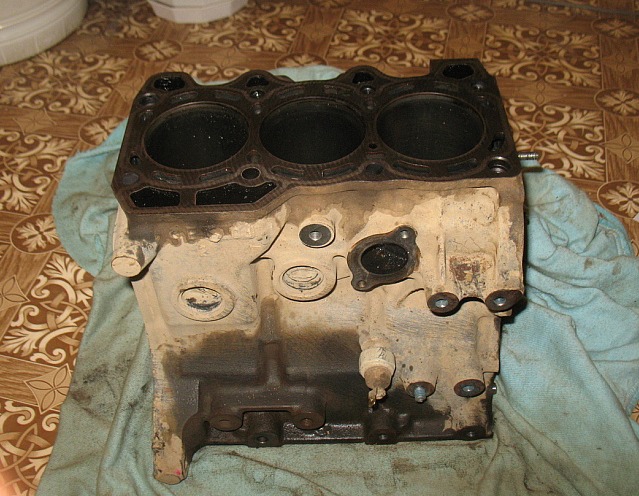

Вот и настал час Х.
Машина отдана в ремонт, последующий разбор показал двигателю хана . Блок и коленчатый вал на расточку в Екатеринбург отвез .Мастера спросили сколько проехал, и тд . говорят норм . делали капиталки на 60000 км!
За работу отдано 6000р (расточка).

Первые признаки были еще на 53 000 км, пропала компрессия в одном цилиндре, замена колец не помогла . Забил так и ездил немного подливал или вообще не подливал масла.
Лампочка давления все равно не горит, масло всякое лил но ездил под 110 км но в натяжку, мог и 70 км ехать . за скоростью не гонюсь .
