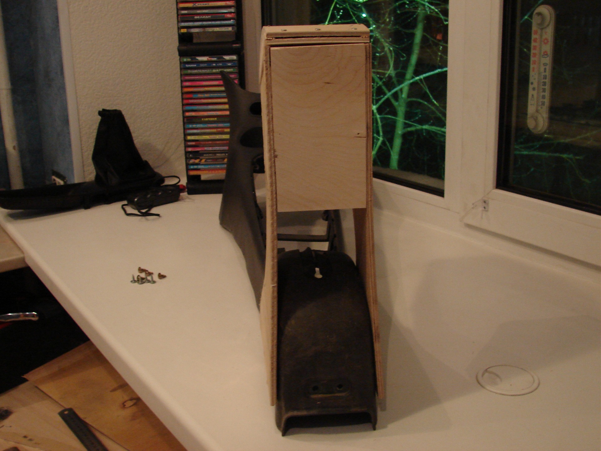

Давно вынашивал идею о инсталяции подлокотника в свое авто.Оригинального не нашел ни в магазинах ни в интернете (хотелось все побыстрее сделать и балдеть при езде).Все те которые видел в магазинах в основном были на наши лады, некоторые даже наверное подошли бы (ВАЗ 2115 по виду должен подойти, да и от Логона очень приглянулся), но взяв их в руки увидел, что они из обычной фанеры мм так 5-6, не больше, только покрашены в черный цвет, да обтянуты кожзамом на половину(((, а те что универсальные либо по ширине не подходили, либо не стояли своих денег вовсе (от 1.5-3.0 руб)Разочаровало меня это!И тут было решено изготовить сие чудо самостоятельно, по своим параметрам и запросам!Мотивируясь большим желанием и охотой процесс пошел…

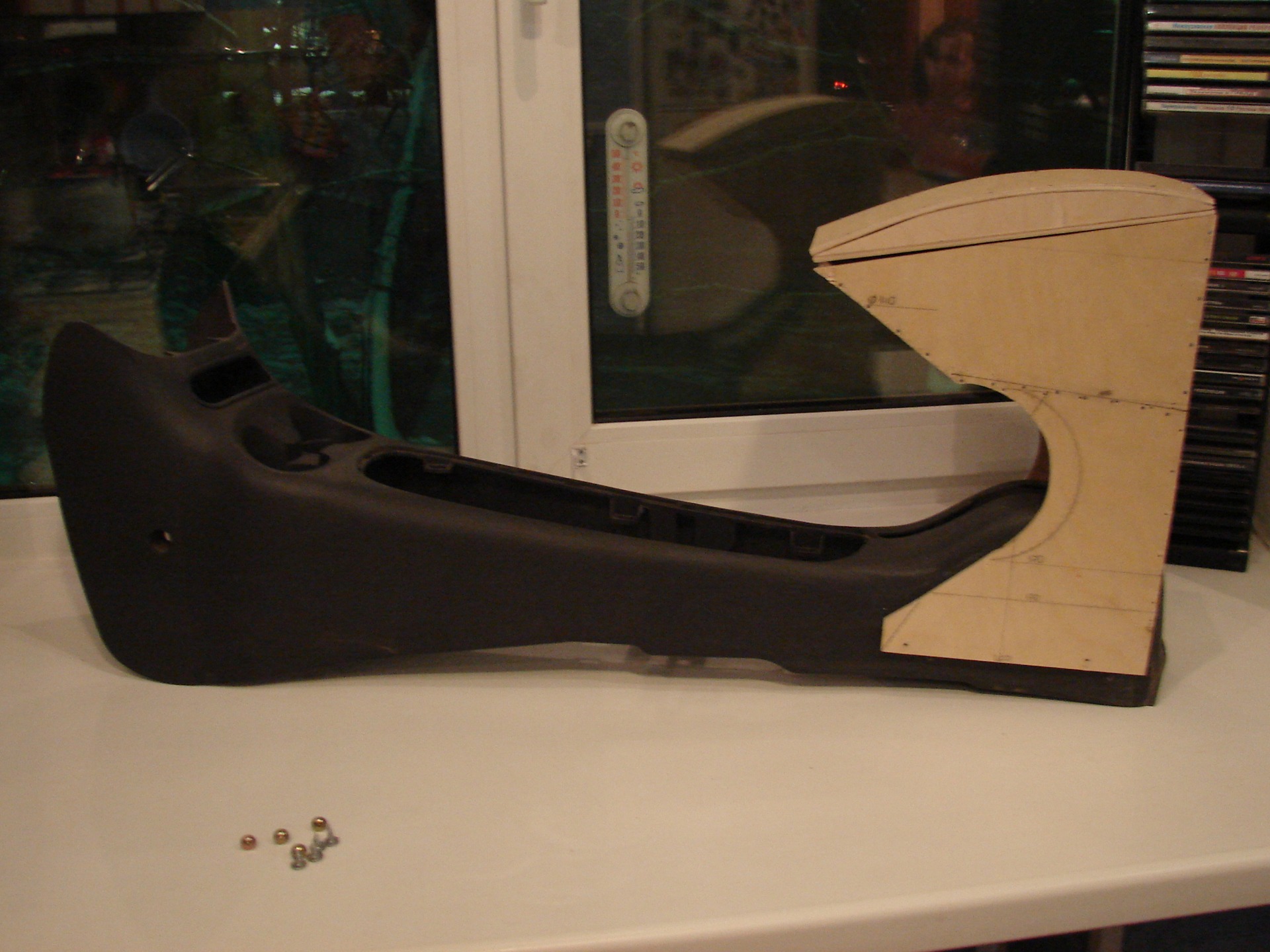

Все немного пошло не так как задумывалось, а задумывалось все просто вырезать из плотного картона шаблон, подогнать его по своим параметрам, довести до ума все очертания эскиза, перенести все на любимую фанеру 8-10 мм, все выпилить, склеить, сколотить, обшить и самое важное установить и радоваться!Все пошло так:взял лист фанеры 5 мм(в наличии был только такой), выпилил примерный кусок-шаблон и потом методом отсекания лишнего довел форму до совершенства, но все это длилось долго и с постоянной примеркой и подгонкой, а самое то главное что и времени не оказалось на фото, так что фото первого чернового варианта

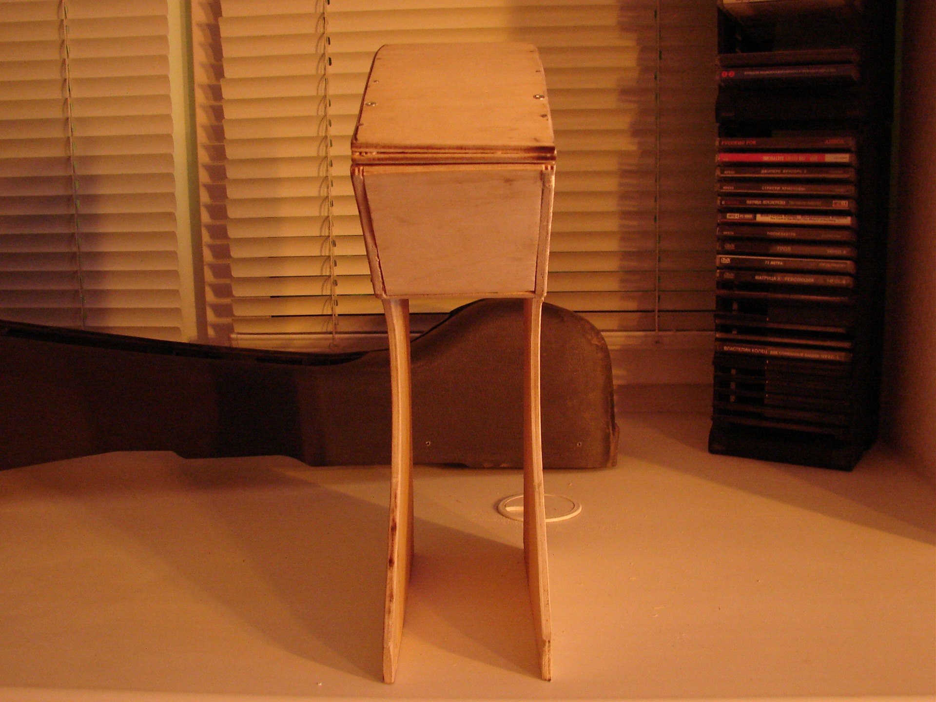

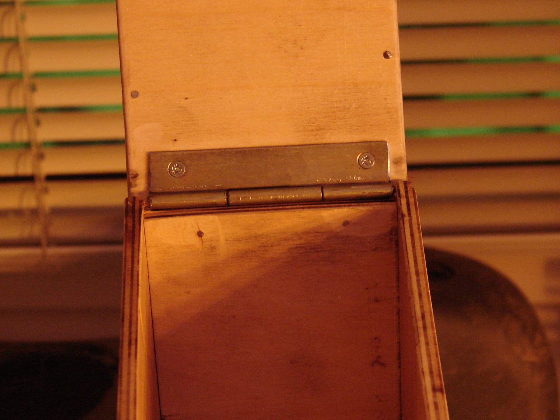

На следующий день надо было на работу и там на перерыве конструкция была немного доработана, зашкурена наждачкой и немного выровнена.Потом еще была установлена рояльная петля для открывания крышки и все укреплено саморезами для прочности.

три самореза сверху это не крепление петли.Они вкручены для того чтоб верхний кусок тонкой фанеры принял форму крышки, она же дугой, а гвоздики такую форму не держат.Перед обтяжкой все будет убрано!
Молодец…
Не поленился же!
Только вот мне кажется, что нужно тебе пересмотреть
вариант крепления петли на крышке подлокотника!
Три самореза по моему не АЙС, на крышке сверху, —
со временем они пробьют кожзам!
Нельзя ли их снизу прикрутить?
