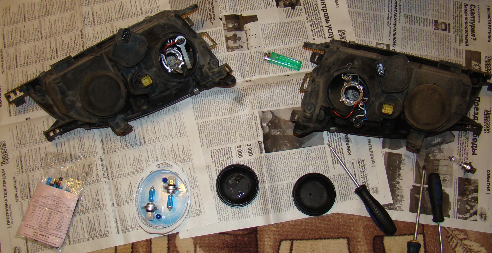

Да забыл сказать, что когда лампу из фары выковыривал, сломал разъем
для лампы и спалил предохранитель левой фары. Купил в запас еще предохранов.
В виду того, что что у нас не очень удобно менять лампы. а тем более габариты, и к тому же сломаный разъем тоже оказался в фаре, пришлось снимать обе фары для ревизии и нормальной установки ламп и габаритов.
Снятие фар дело не сложное, но хитрое, если не знать что делать, можно наломать дров и пластиковых креплений.
Первое — снимаем декоративную решетку радиатора, т.к. она будет сильно мешать.
Далее, отцепляем поворотники, нажав на пластиковый зажим через отверстие в фаре. После нажатия поворотник должен легко выйти. Далее откручиваем 4 винта, 2 крепят фару к кузову, а 2 крепятся к железной полоску под фарой, в принципе их можно не откручивать, но достать фару будет очень проблематично. Аккуратно вынимаем полосочку, кстати она имеет загнутый ус и цепляется за бампер, чтобы не погнуть ее. Вынимаем фару, она дополнительно снизу защелкивается в держатель, так что необходимо применить некоторое усилие, ну и голову тоже надо применять иначе все можно сломать. :)
Вторая фара аналогично снимается.
Дома, я помыл фары снаружи вытряхнул все барахло, что валялось в ней, просушил, поставил лампы аккуратно и поставил обратно, порядок установки обратный снятию :)))
