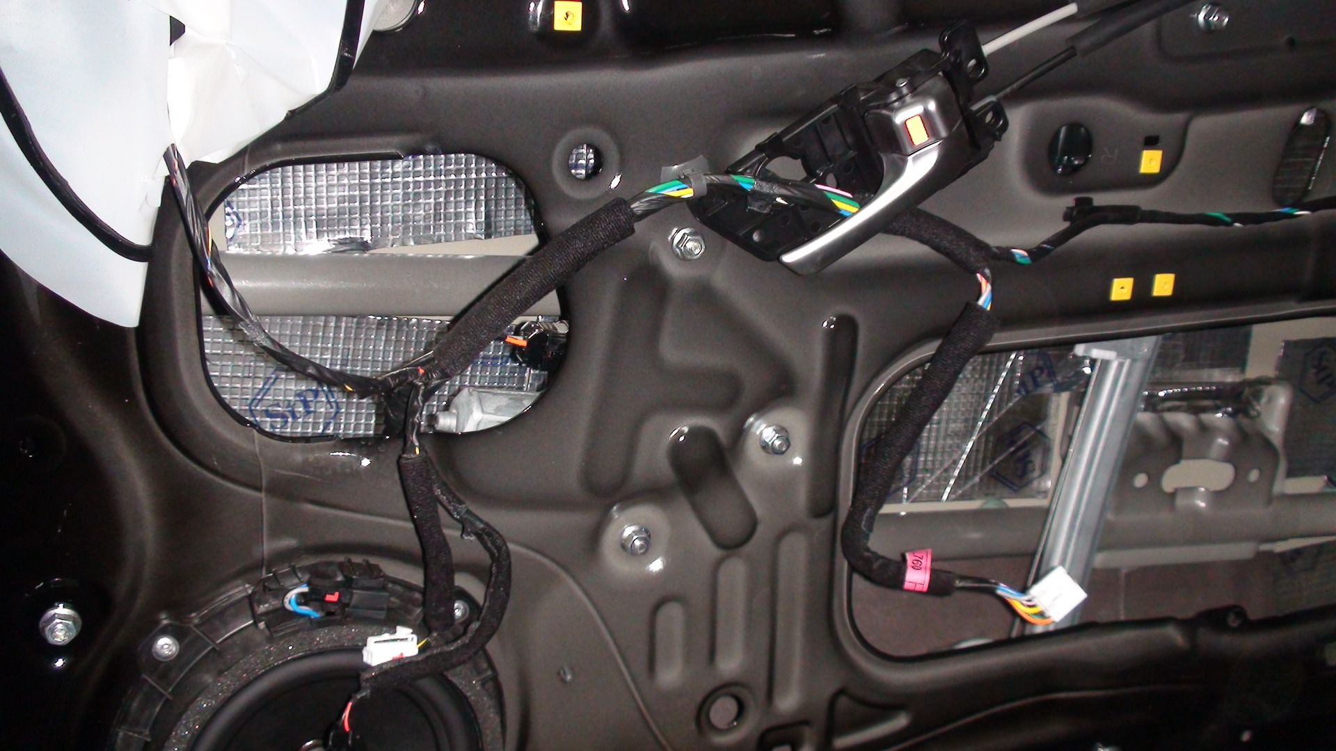

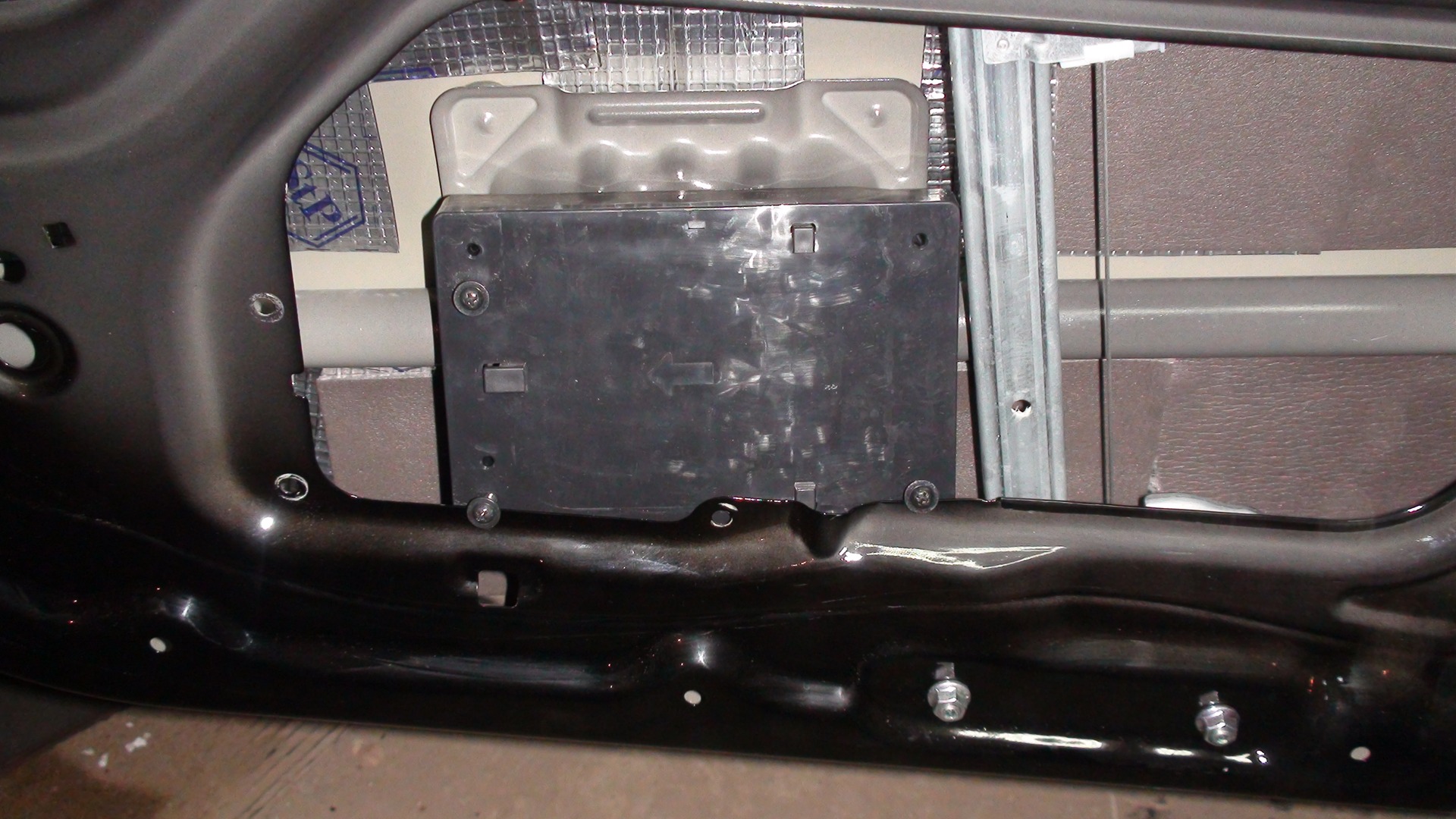

в двери обнаружил не понятное… не объяснимое… кто знает скажите!) Пластиковая штука со стрелочкой… крепится на 3 шурупа
это обратная сторона этой пластиковой штуки, в пассажирской двери была такая же… ну вот правда ХЗ зачем она нужна. Делал первую дверь полтора часа!
Вторую дверь делал 40 минут)
Колонки картонные… играть после шумки стали на порядок лучше!) Фирму-изготовителя колонок определить не удалось… а снимать ее и смотреть не было желания)

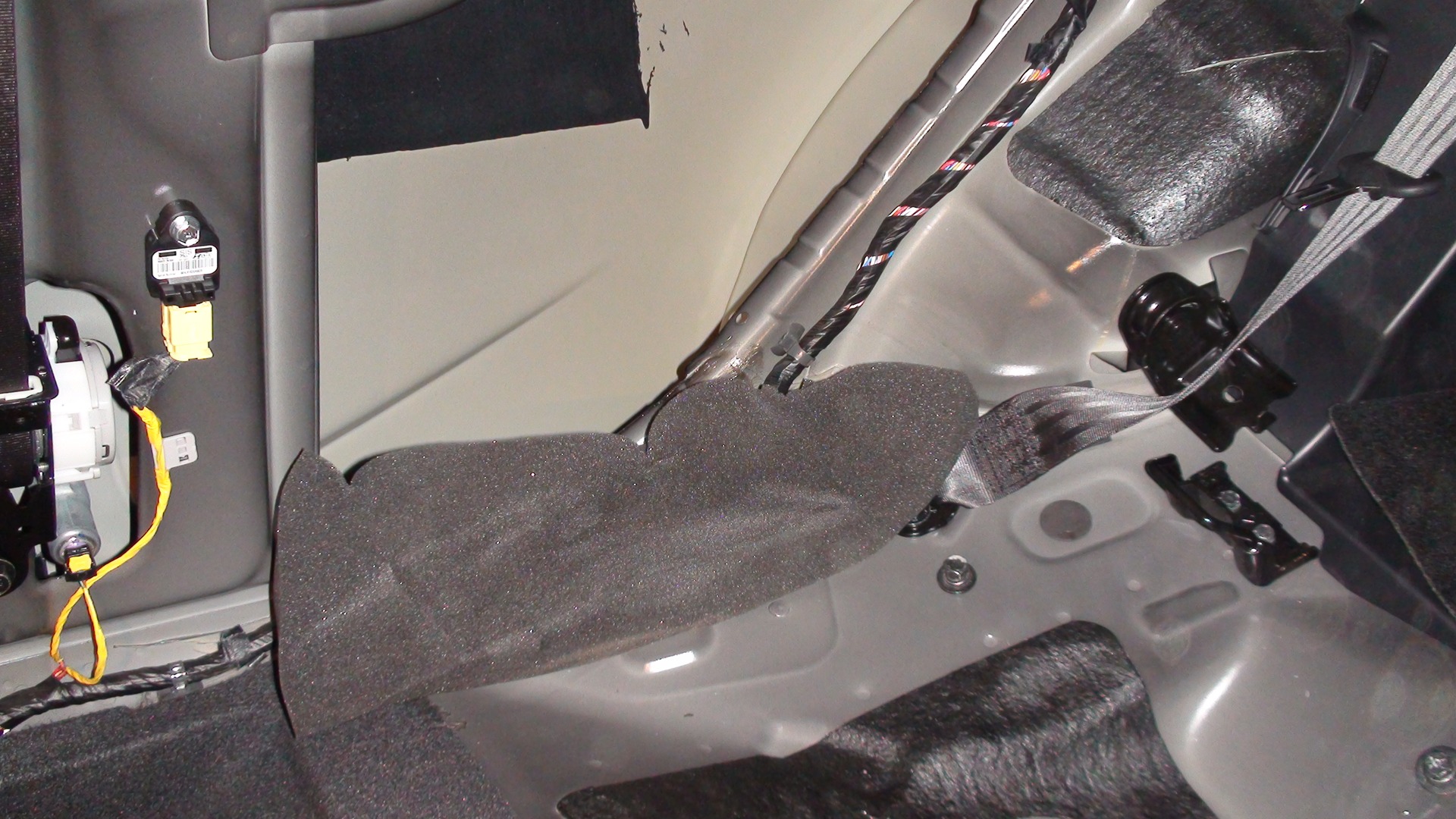

Задняя арка, вид из салона, шумка кагбэ тоже есть) Внутри полости заднего крыла, внизу, видно на фотке поролон! большой такой кусок, сначала не понял зачем он.
Внимание! это место в KIA KOUP поржавеет первым! Когда я вытащил поролон из заднего крыла, он был мокрый, не понял… Долго думал… Ниша заднего крыла сделана с отверстиями… не понятно! Так получилось, что когда я всё разобрал мне надо было срочно ехать, не вставив поролон на место, поехал. У нас в астрахани как раз шли дожди. Покатавшись по делам вернулся в гараж и приступил к шумовке салона, залез в это место, а там брызги! и воды много! Понял что поролон нужен для того чтобы не испачкать крыло изнутри)
вот этот кусок поролона!

я кожу с рамкой отделял большее не догнал. по поводу поролона мне не понравилось я снял локер под клесом и засмолил ту дыру с улицы денитролом а поролон вымыл просушил и поставил раком за боксом для ремней залепив там все дырки а сплен приклеел от бока машины внутри до порожка там снизу ну где лежал поролон чтоб шум не шел с улицы да и дыру потом еще разок залепил общую предварительно выкинув пенопласт с пласт. карты боковой.
