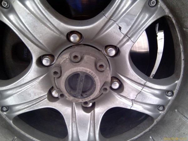

Пипец конечно…Страшные кадры мягко говоря… Заварить тут даже не получится… т.к. держаться и воспринимать нагрузку такой диск даже при варке не способен…Если конечно не боишься то можно заварить…Но никто я думаю не возьмется…
Диск этот фирмы Zorat Вот параметры LEAGUE LG 123 MIHB R16*8.0J PCD 6*139.7 . У нас на Лоске их магазин…
Да не за что…Просто работал немного в этой сфере…и вот память теперь не подводит… Скажу тебе что фирма эта не очень…Но можно по пробовать выбить у них замену…Такие случаи бывали неоднократно…
Попытка не пытка…там в контактах есть информация… Можно и нужно отослать еще письмо и фото производителю… На фото должно быть так же маркировка диска, партия серия…дата…изготовления…

нада на стальные наверна переходить www.4x4parts.ru/mangels.shtml … литье только японское выдерживает покатушки
Верно. В связи с этим я решил продать этот комплект дисков и перейти на стальные.
Мда уж, жесть! Диски как из фикалий делают( Хорошо хоть не все лучи подлмились, а ток два
Вот ссылка www.zorat.com.ua/view_pag…d_radius=16&znath=6x139.7.
Вау! Огромное спасибо! У меня было мало надежд, что кто-то опознает этот диск и вот так вдруг!
Так был бы хотя бы чек, а так… Разве смогу я что-то доказать? Да и к кому обращаться?
Спасибо. Попробую!

Заварить получится
только надо найти грамотных людей
вот пример disk-remont.ru/gallery/23
disk-remont.ru/gallery/21
Это проблема…у нас…Китайские диски не берут на варку…все предъявы потом тому кто варил…
Его можно заварить и покрасить
нужно обратится в ремонт дисков
А эксплуатационные характеристики диска от этого не ухудшатся? Прочность, баланс…
На эксплуатацию не повлияет
вот пример disk-remont.ru/gallery/21
