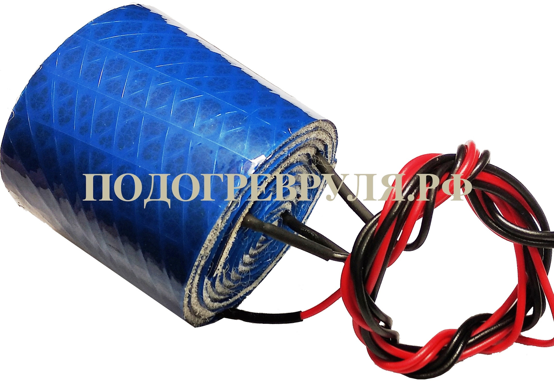

Тонкие нагревательные элементы, что бы не проступали через кожу можно купить на ПОДОГРЕВРУЛЯ.РФ

Углеродные ленты подогрева и нормальный чехол из экокожи с АлиЭкспресс (который идёт уже с нитками скотчем иголками ножницами и д.р.)и 2 часа времени…и вуаля результат будет в разы лучше и эстетичнее.хотя если посмотреть на дату публикации…а это 2011 год, становится понятно почему человек так сложно шел к такому, мягко говоря, неоднозначному решению.
"Углеродные ленты подогрева" — а где такие достать, подскажи, от чего они? Просто впервые о них слышу, собираю инфу для руля с подогревом.
