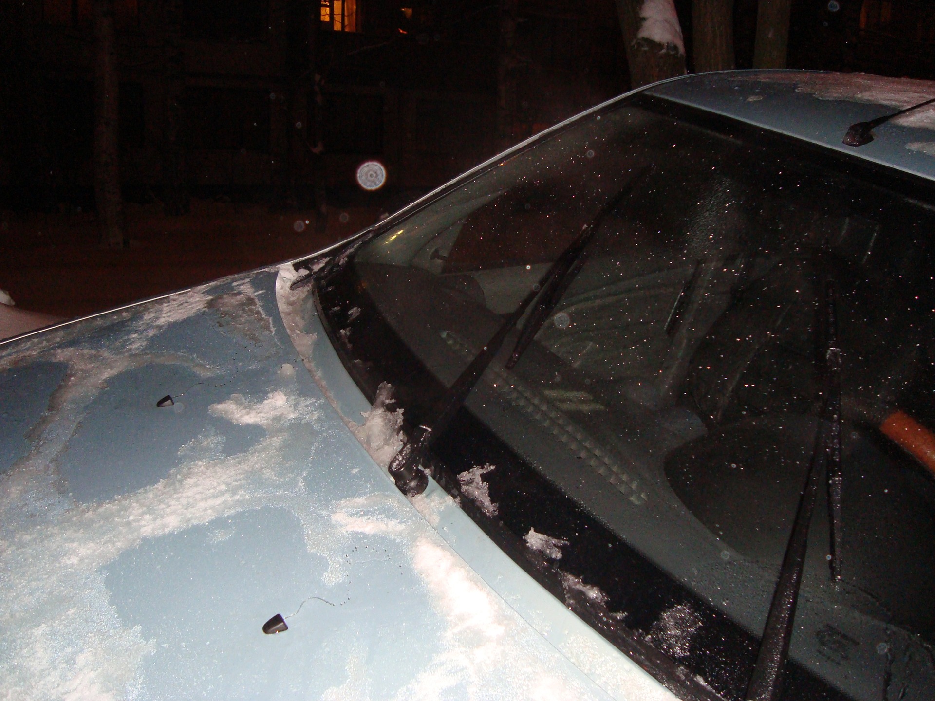

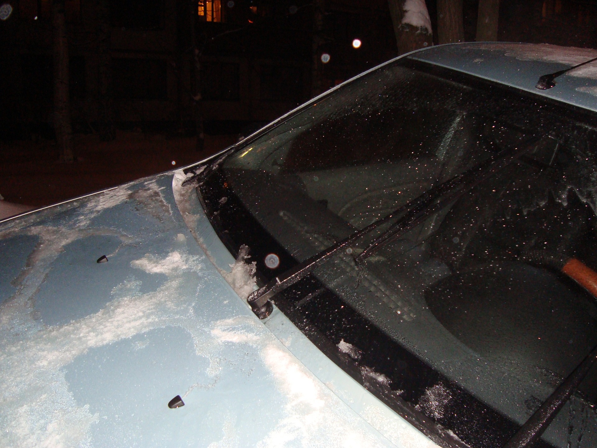

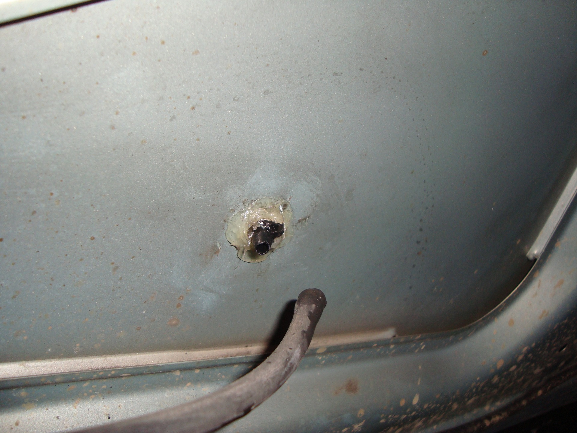

Установил наконец-то веерные форсунки от Volvo. Заказал через exist.ru. Код — 30655605.

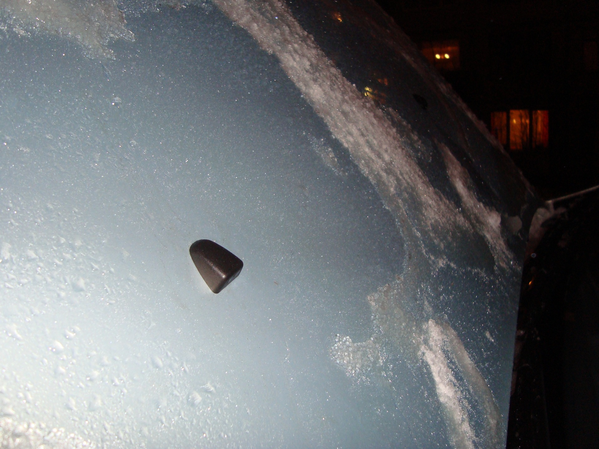

Отсоединяется трубка от форсунки. Штатная форсунка вынимается следующим образом:
Зажимаем фиксатор (обращён к левому борту), одновременно выдавливая форсунку наружу и чуть-чуть раскачивая. Это самая сложная часть процесса замены.

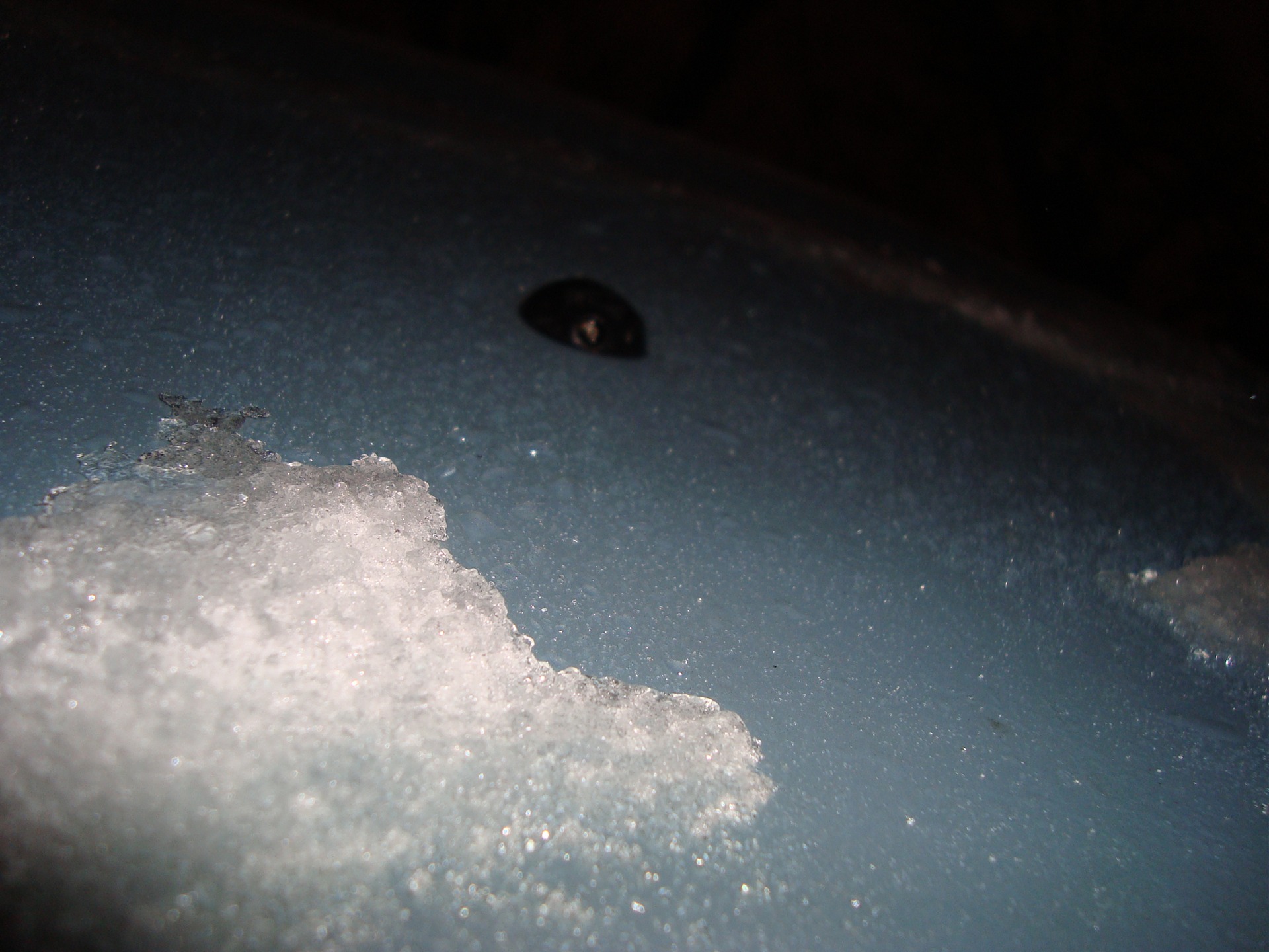

После того как форсунка будет снята, на капоте увидите круглое отверстие с выемкой в сторону левого борта.

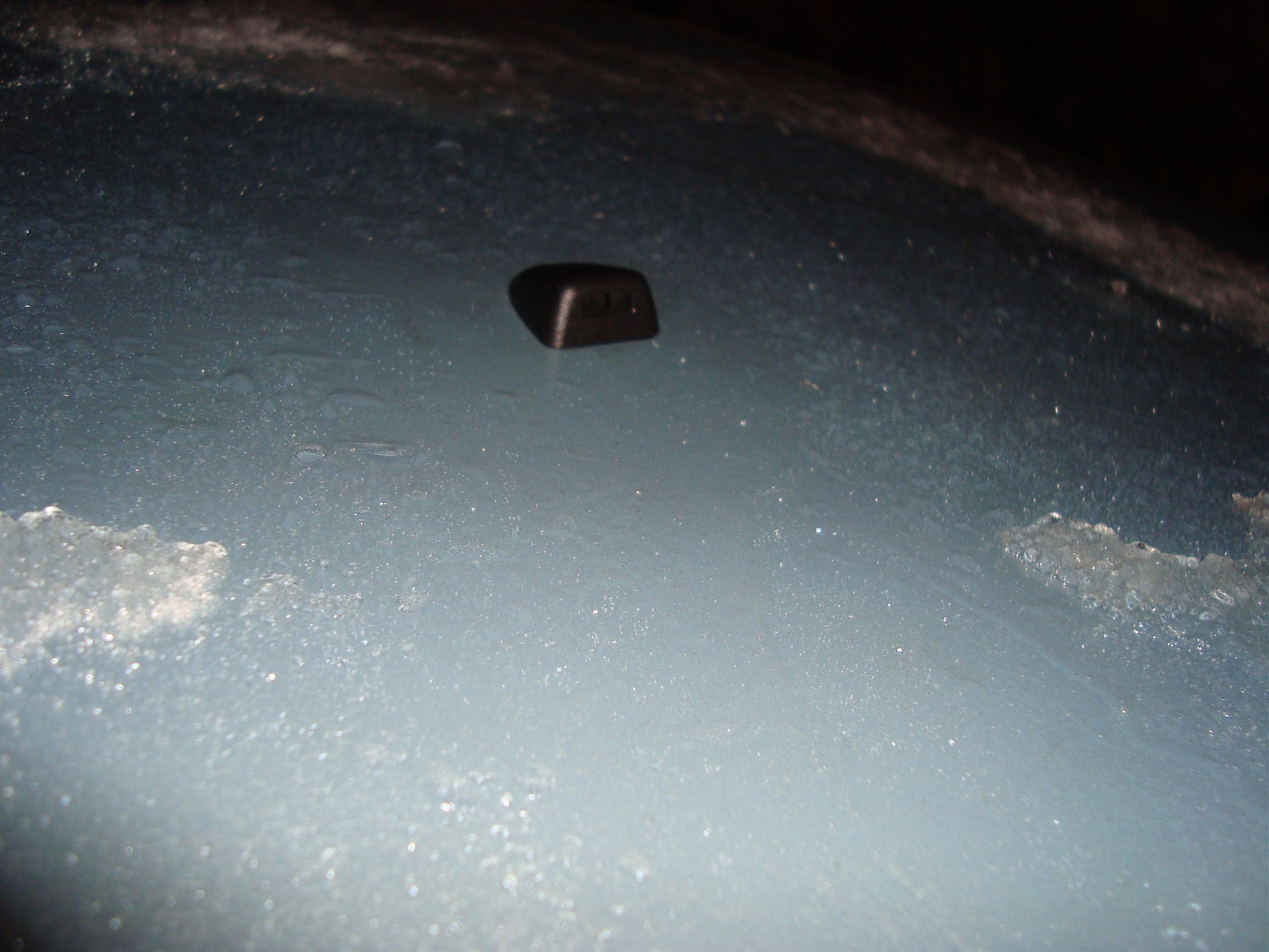

Вольвовские форсунки просто так не встанут — мешает один из усиков-фиксаторов. Приставляем форсунку на капот (так, как она должна будет стоять) и обламываем усик смотрящий на правый борт. (НЕ ТОТ, ЧТО СО СТОРОНЫ ВЫЕМКИ).
После этого форсунка встанет на место, как родная.
Защёлкиваем, центруем, надеваем трубки… И… ГОТОВО!

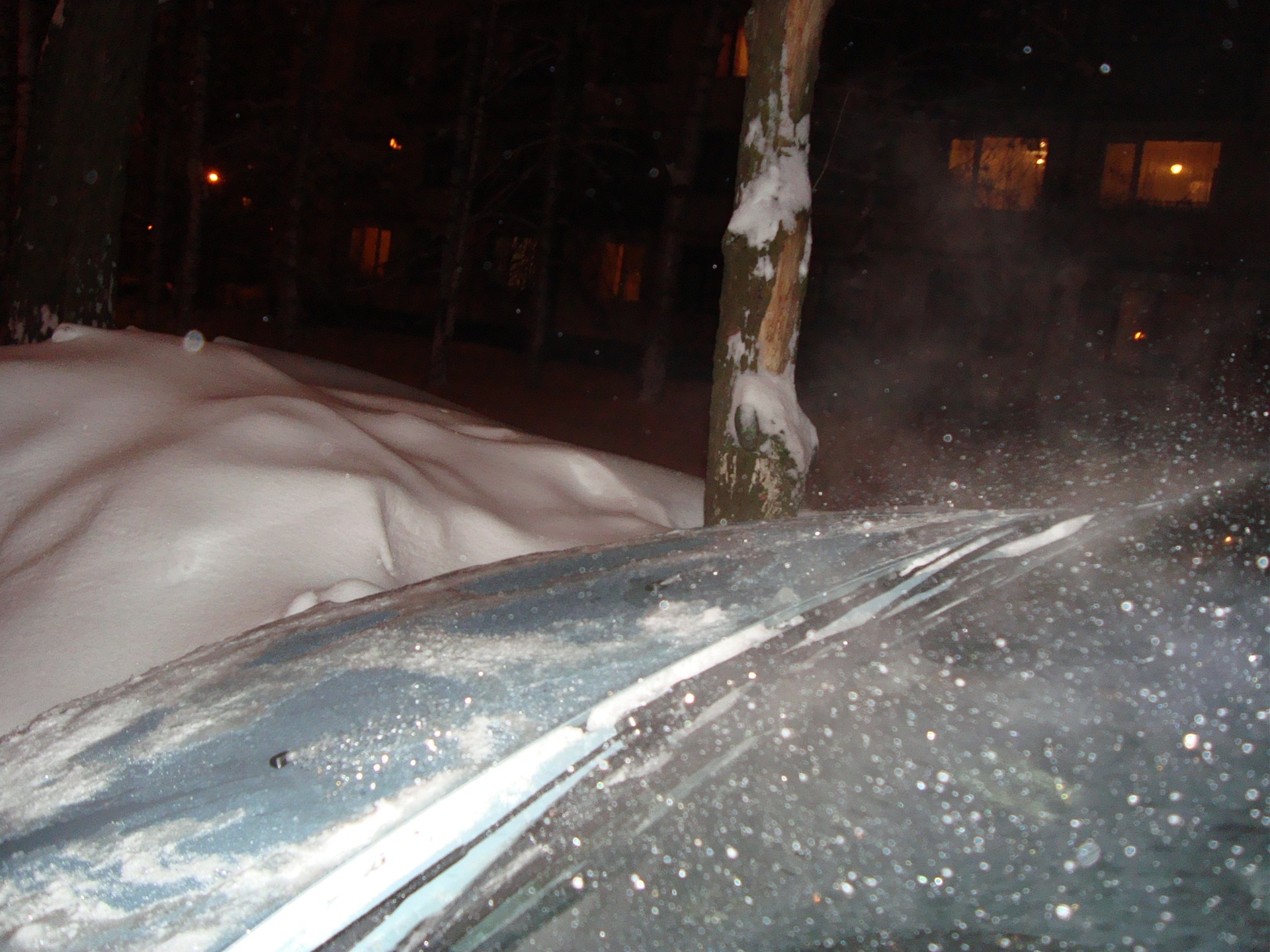

Тестим систему.
В действии:
Видео:
http://smotri.com/video/view/?id=v16463389227
На скорости 60км/ч
http://smotri.com/video/view/?id=v16467172b4b
На скорости 120км/ч
http://smotri.com/video/view/?id=v1652138df38
Днём:
http://smotri.com/video/view/?id=v16467263fd3

На стоящей мащине все хорошо…но если скорость больше 60 весь веер воды уходит в самый низ стекла…
Не соглашусь. Может быть на Гетце так и получается, но на Логане несколько другая ситуация: на стоящей брызгают чуть выше нужного (попадая на крышу), на 60 — как раз так как нужно, а на скорости примерно около 100 — в середину стекла
Проверим при случае…
Вот вот Жду полевых испытаний

Специально добавил видео на 120км/ч. ;)
Хм…хорошо поливают! Расход не увеличился? незамерзайки?
