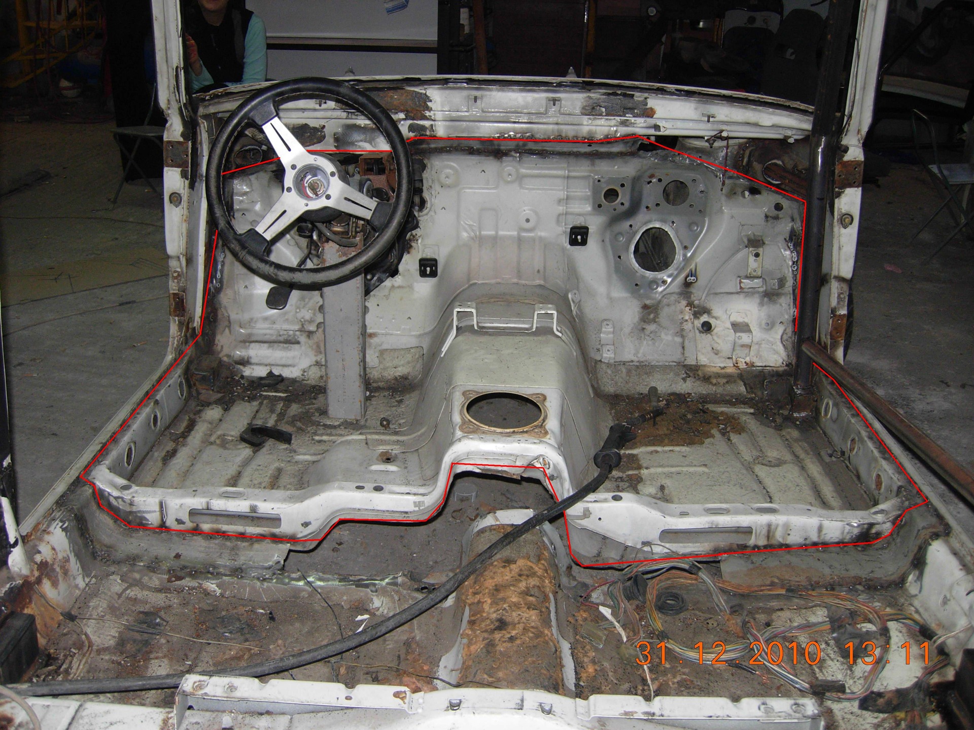

Подскажи, а моторный щит относительно вазовского сильно сдвинулся? Кпп, как я понял, тоже от сливы. Расположение кулисы относительно стока вазовского изменилось?
Это я к тому, что вазовский стоковый салон потом можно впихнуть и будут ли отличия в расположении приборки и кулисы?
Потом еще вот штука в самом на самом переде… (хз как назвать… Подрамник?) можно ее срезать совсем или хотя бы чуть назад перенести, чтоб на конечном варианте не пришлось резать фартук?
щит не сильно перемещён, но расположение кулисы изменилось т.к. там расположения рул. колонки совсем другое у ниссана. ну а балка та несущая, убирать её не желательно. да и упоры от рычагов к ней крепятся… разве что её передвинуть назад как мы сделали, но опять же, фартук не поместится…
Спасибо! Вот только сейчас увидел, что к балке еще крепятся рычаги, а то с телефона смотрю-тут особо не поразглядываешь. Я думал, что она выполняет функцию держателя съемной морды и все.
Подскажи еще вот такой момент. На главной написано, что слива с13, а чертежи, вроде, от 14 кузова. Так все-таки какой использовали? И вот если бы ты сейчас делал проект такой, то уже с опытом создания, какую бы сливу использовал в качестве донора?
единственное отличие между s13 и s14 это задние стаканы (ну и конечно внешка крылья, бампера, багажник и.т.д.), они немного выше и чуток другой формы. а так как у нас небыло задней части от s13 и была только морда с полами. мы нашли задние подвески (стойки) от s14 и сделали задние стаканы под них по геометрии и размерам s14. я по моему в описании писал что задняя подвеска от 14-ой.
Блин, дружище, снова вопрос… Я тебя там не замучал еще? Вот каркас. Вы его сразу вварили, чтоб от ср20 кузов не скрутило или первоначально делался для того, чтобы при отрезании старой и вваривании новой морды кузов не повело?
Спасибо)) с задом все ясно)) меня перед смутил, а именно то, что на картинках написано с 14, а в описании с13)) теперь ясно, что спереди разницы нет))

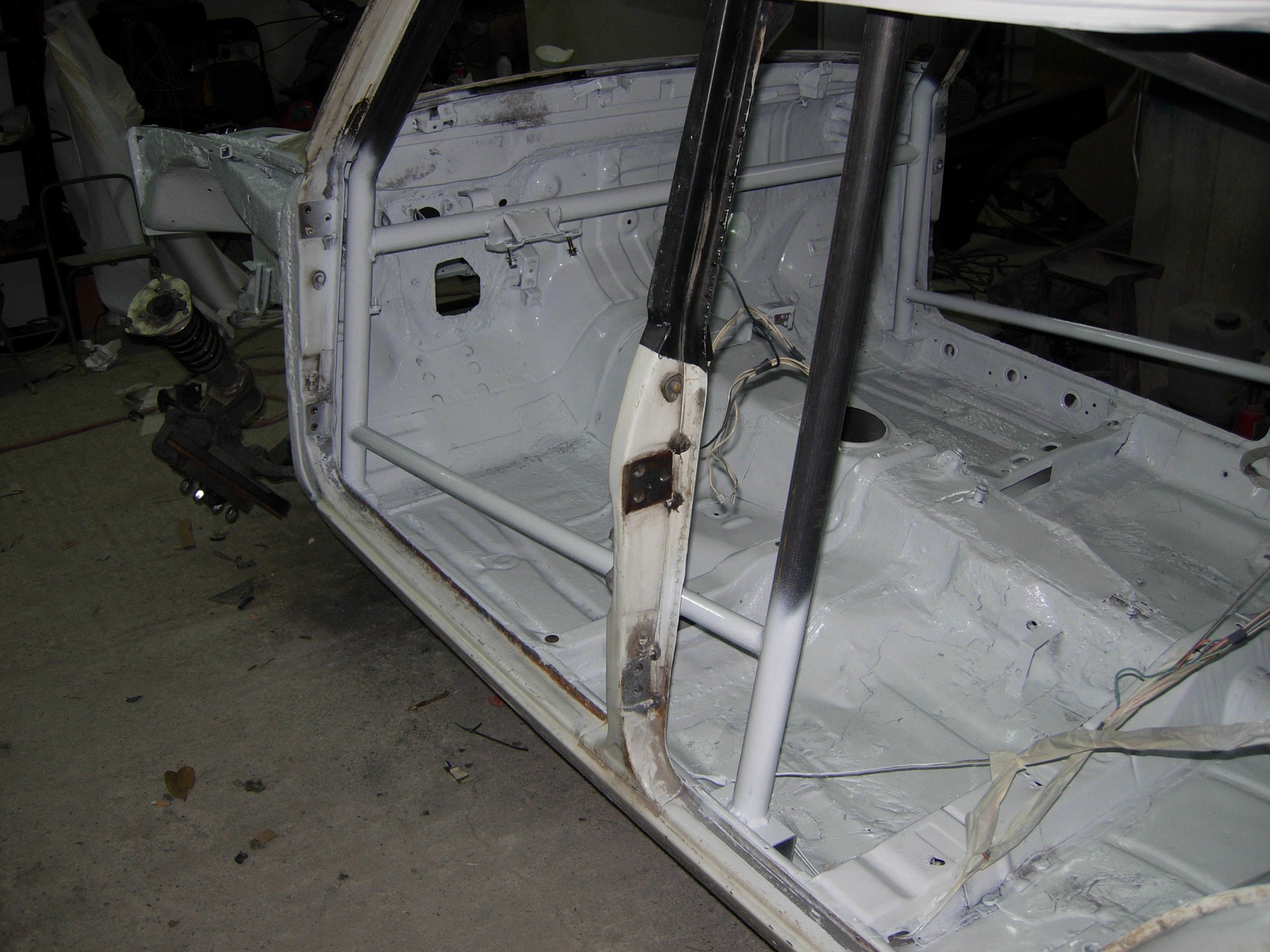

да всё нормально…) неть неть, каркас в основном для усиления кузова. а повести его при замене морды не могло, т.к. мы несущие части не резали…)

у тебя распорки в кузове куда какк соеденинины
почитай здесь www.vaz.ee/forum/topic27057.html тут по подробнее…)
морда срезалась до лобовика, а дно до задних дверей?
__ да

А разве двиг sr20det в стоковый кузов 2104 не влезает ?
видел просто проекты где в 2105 ставели движок sr20det без изменения кузова
написано же было что это делалось для избежания проблем с установкой подвески и прочего))
