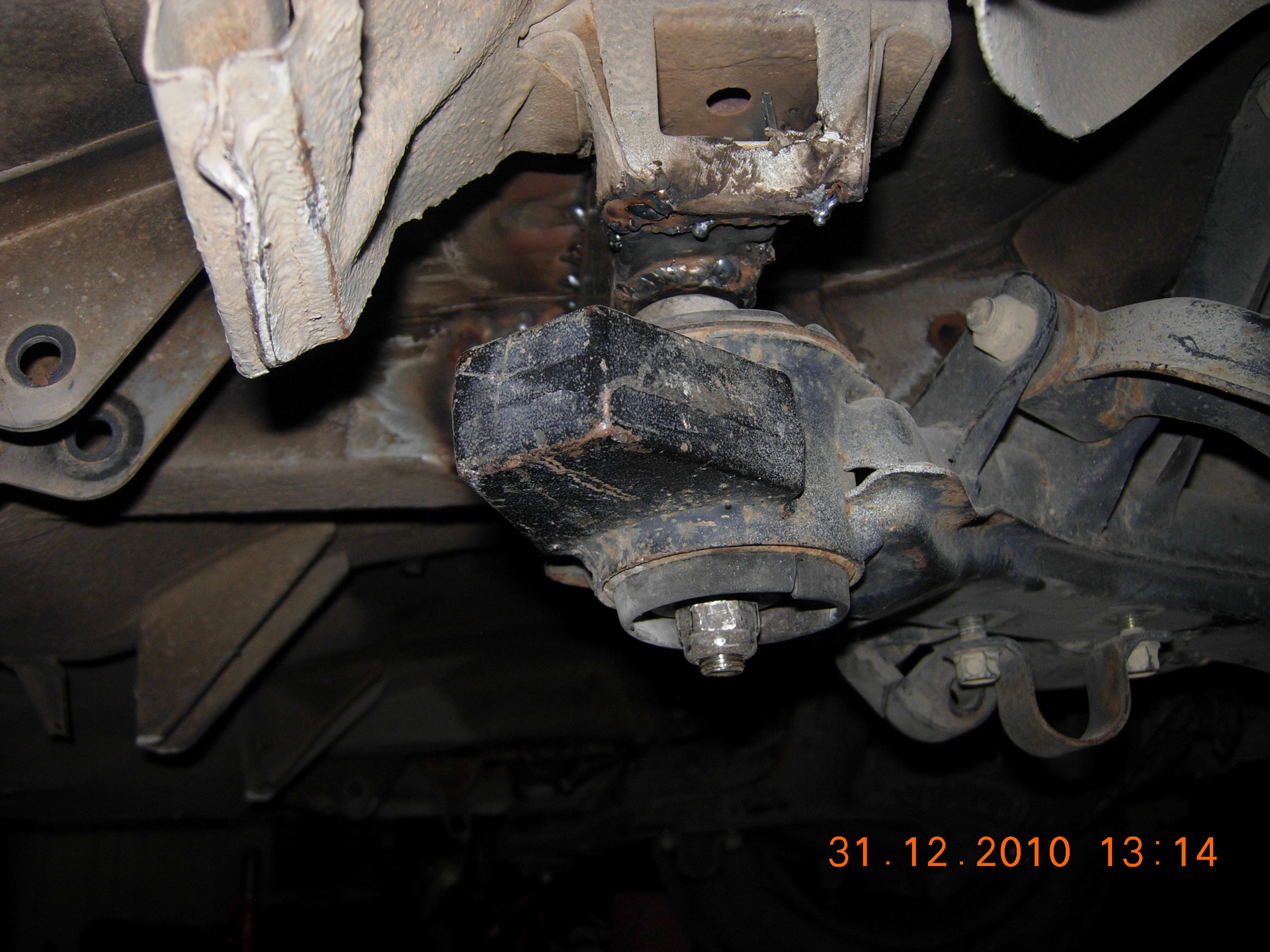

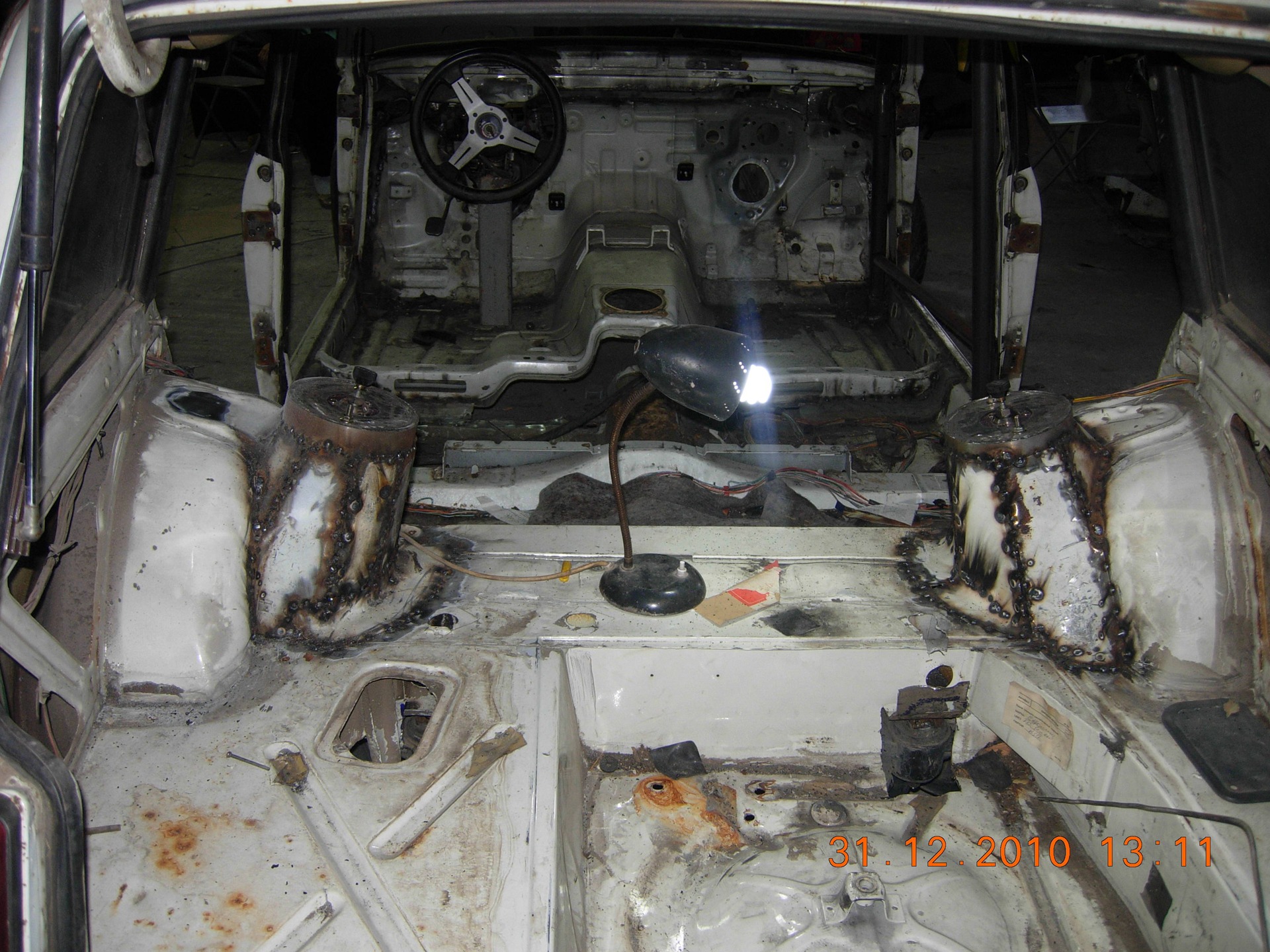

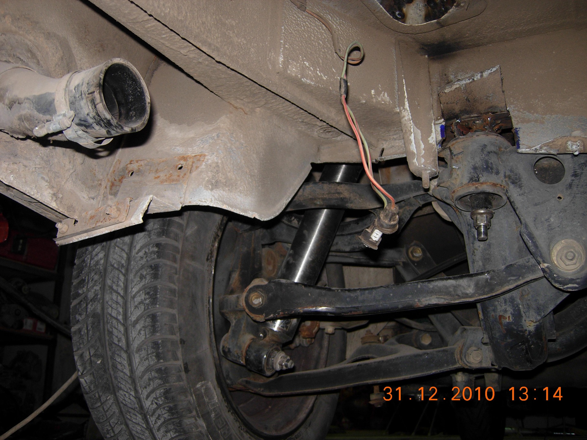

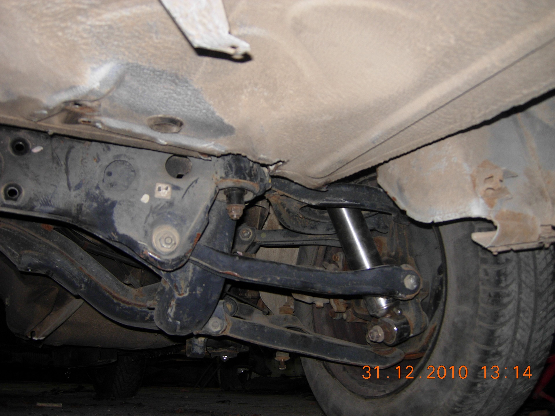

немного фото об установке подрамника:

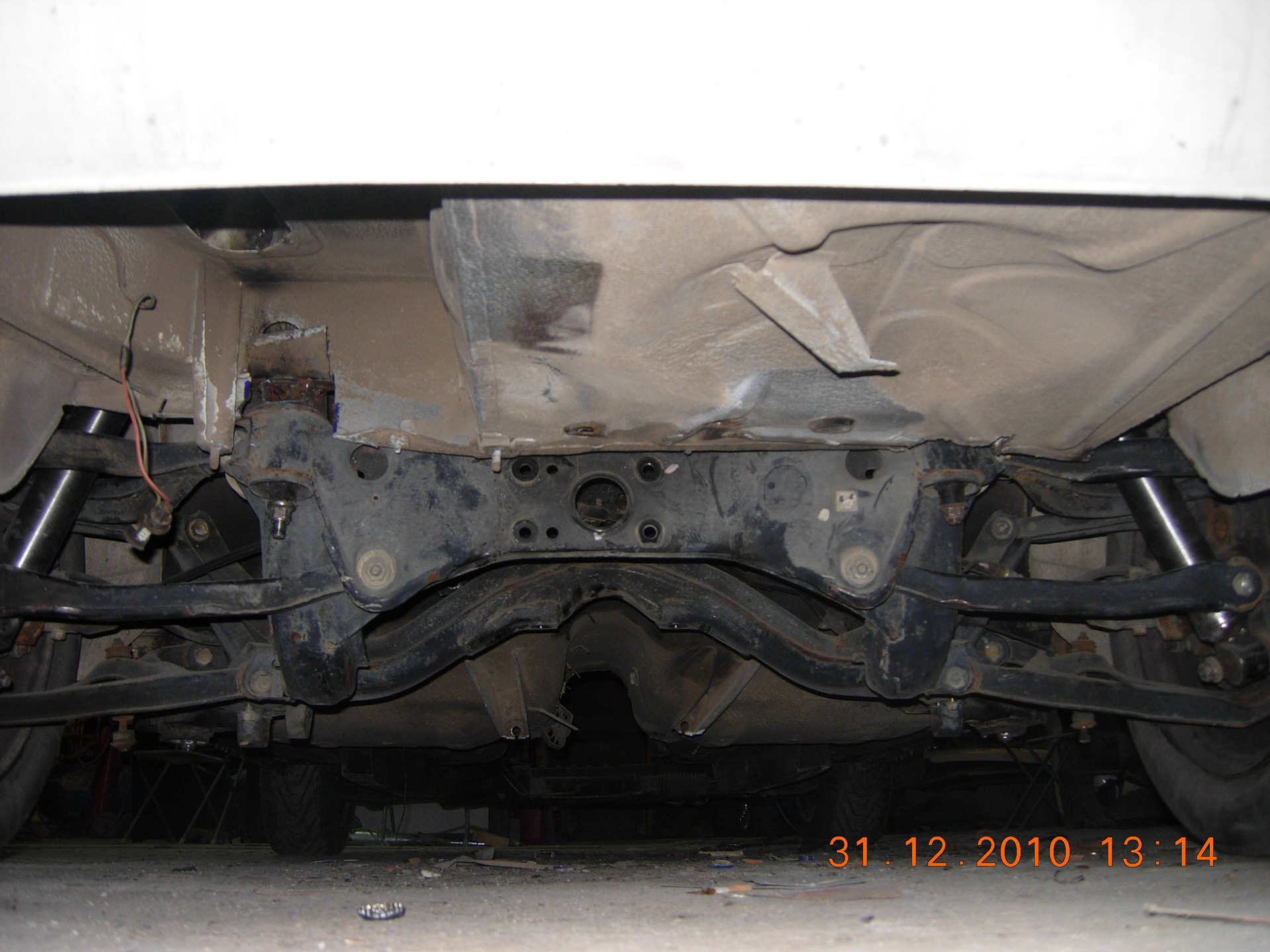

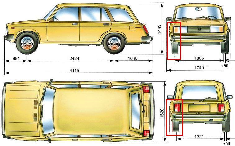

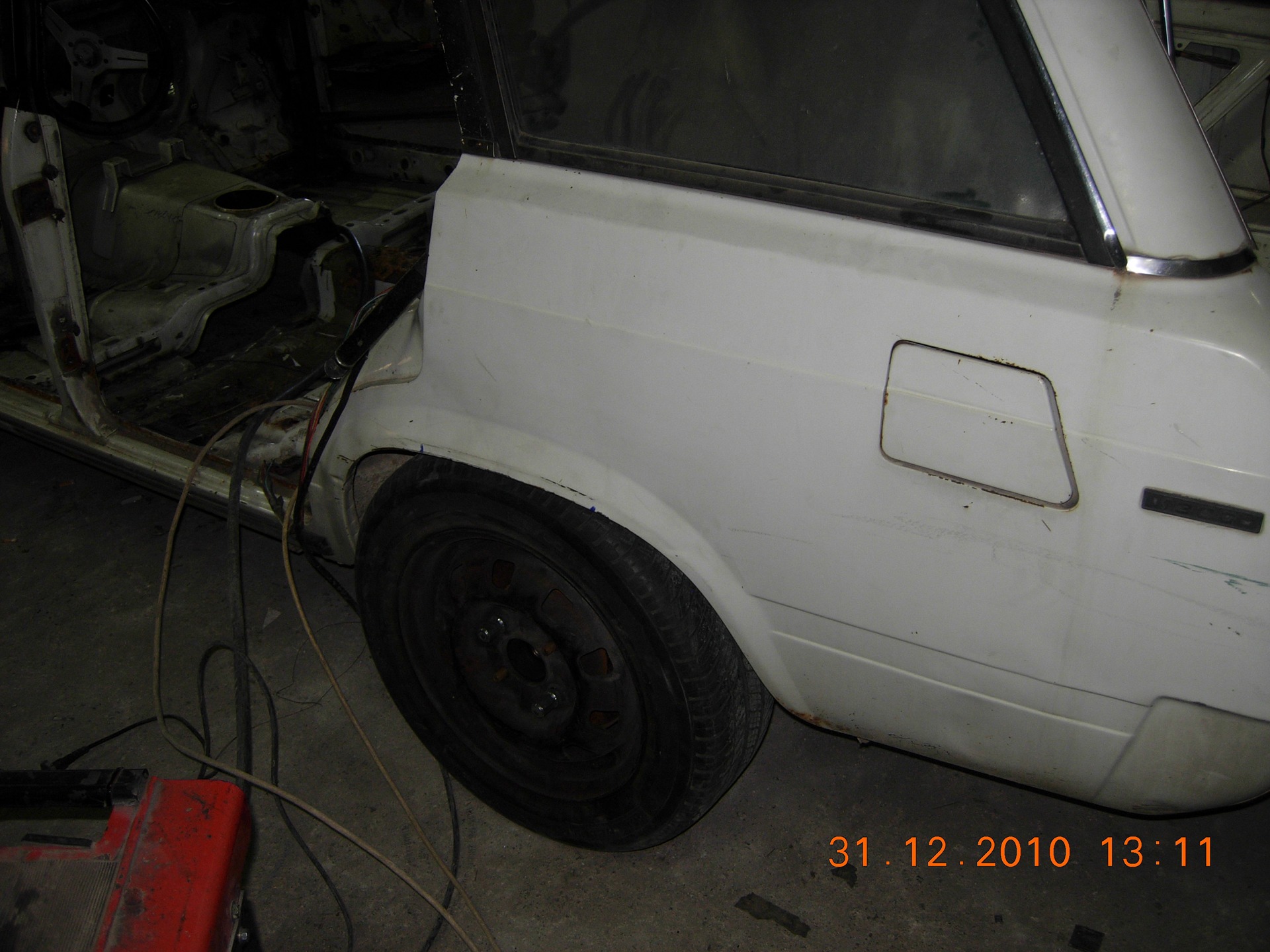

Подвеска полностью от 13 сливы? Колея насколько увеличилась?
колея сливы на 10 см шире чем у таза
А как она тогда вписалась в кузов четверки? Резал рычаги и привода?
в первых постах писал про это в БЖ
Я не нашел. В первых постах только фотки
www.vaz.ee/forum/topic27057s0.html вот здесь практически все с нуля описывалось как все строилось, взгляни ))
SergioGR
Если ты про гольф арки, то они разве дают +5см ?
по колее еще раз повторяю, шире тазика на 10 см.)))) Причём здесь гольф арки?) С ними всё норм, в них всё поместилось. У вазика колесо с родной колеёй до родных арок не доходит.
Не в курсе у s13 и s15 колея разная? Зад у них сильно отличается?
Не знаю не в курсе, но по идее не должно сильно отличаться, у них у всех видов слив подрамники почти одинаковые

пчелы стаканы

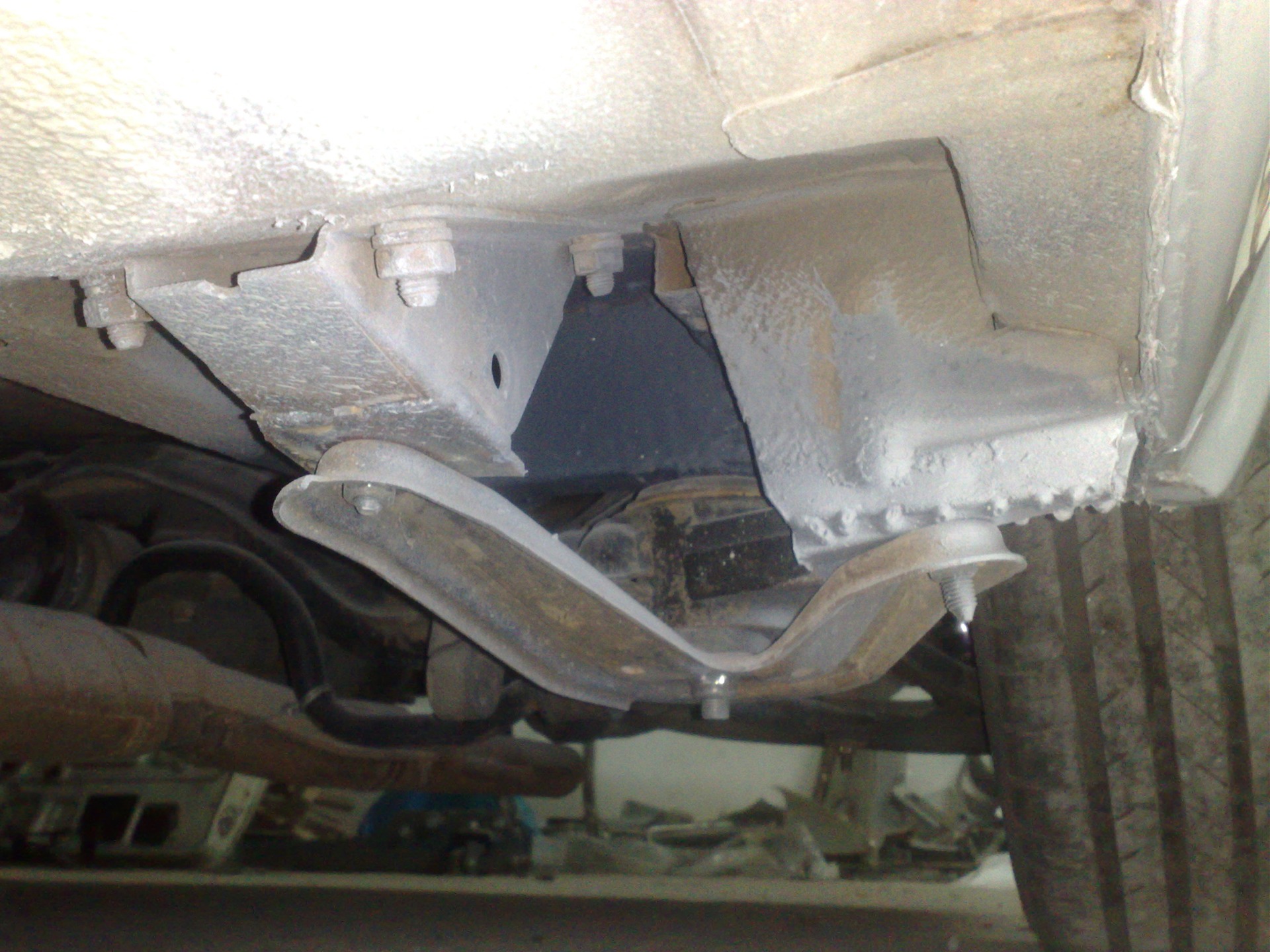

подрамник с какой сильвии плиз скажи
подрамник у меня от с13
Спасибо
подрамник от 14 а редуктор от 13?
подрамник у меня от с13 но у 14 одинаковый .Разница только в стойках подвесках .У 14 они подлинее и стаканы другие . У меня задние стойки от 14 -й . Передние у 13 и 14 одинаковые

А по ширине остался стандарт? не укорачивали?!
да.не укорачивали
тупой вопрос. подрамник от сильвы?
да

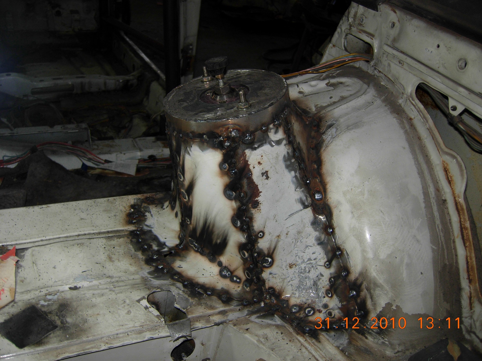

Я тоже почему-то думал, что у вас задняя часть, как и передняя, полностью от сливы:)
А не проще было так же кусок сильвии внедрить чем столько сварочных швов я просто в сварке не силён а проект отличный удачи
нее, не проще… спасибо)

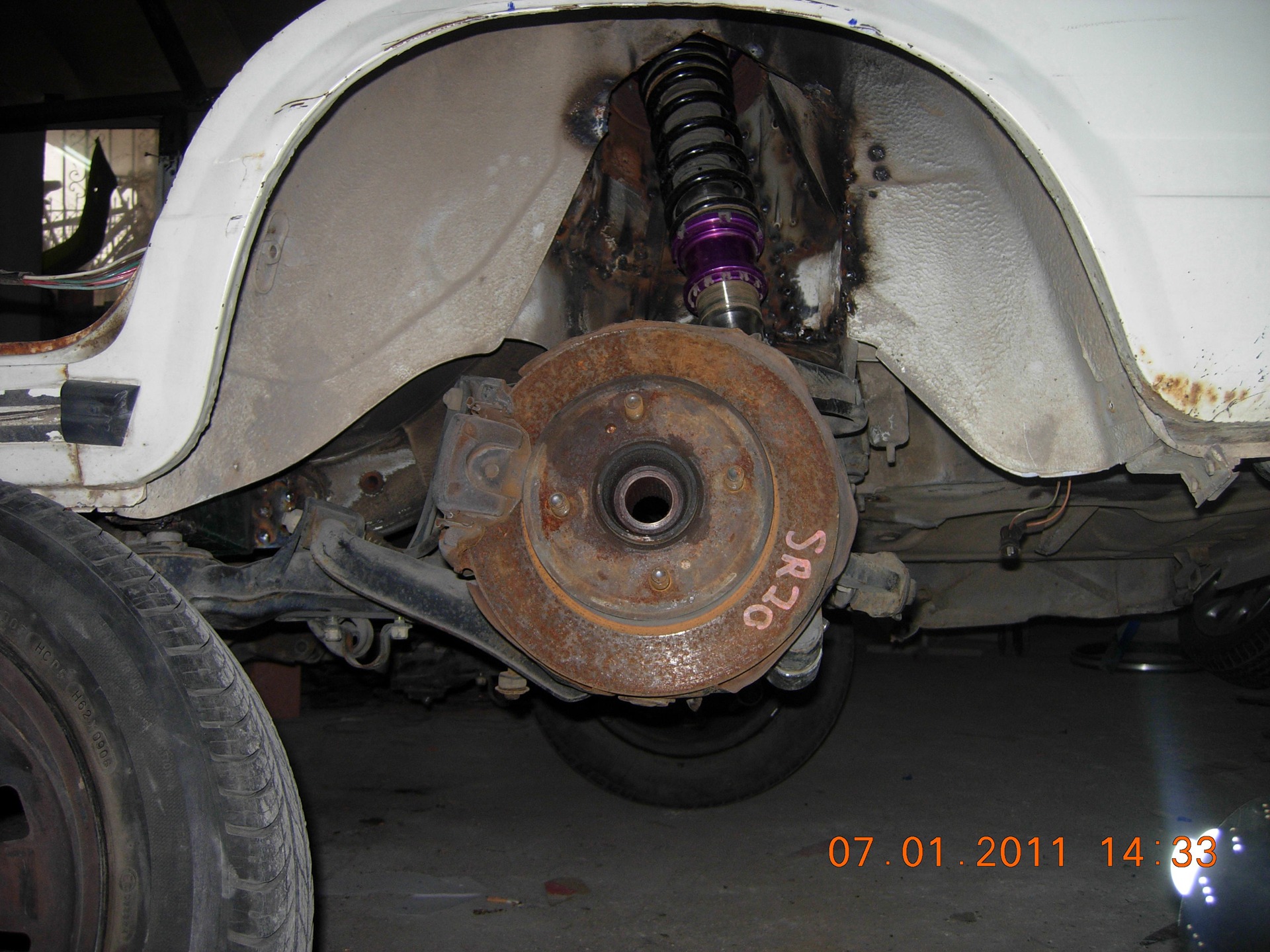

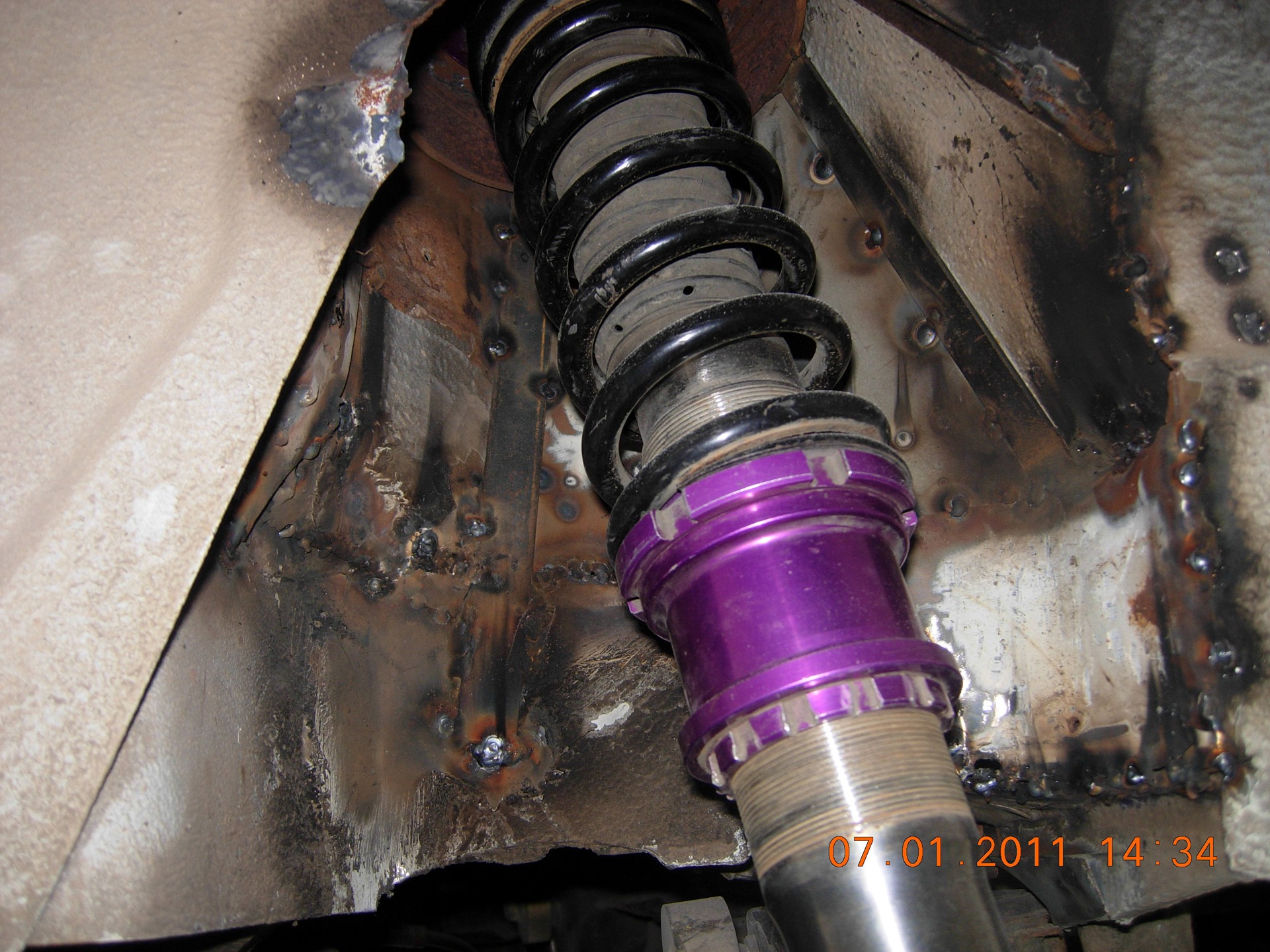

винтовая подвеска xyz racing
это XYZ? на фотках
а что такое XYZ?
Damir909
это XYZ? на фотках
да, наверное она.)

Поставь шабы в подрамник на сайлентблоки, что бы подрамник не гулял! Или тупо завари их. Редуктор задний какой — открытый или LSD? Главная пара какая? Может есть смысл поставить редуктор от 32 ская RB20DET — там главная пара 4,36 и LSD… ;)
Ща у себя бортовик едобавлю, если интересно будет — почитаешь :)
ты про какие шайбы? он вроде у нас не гуляет. редуктор не разбирали но помоему там обычный вискос стоит. а от 32-ого встанет без переделок? давай добавляй, мне интересно)

А как все выставить что бы правильно работало?
Я про развал и остальные мелочи?
самое главное подрамник ровно поставить, а остальное камбер, кастер, схождение, всё на сливе регулируется.

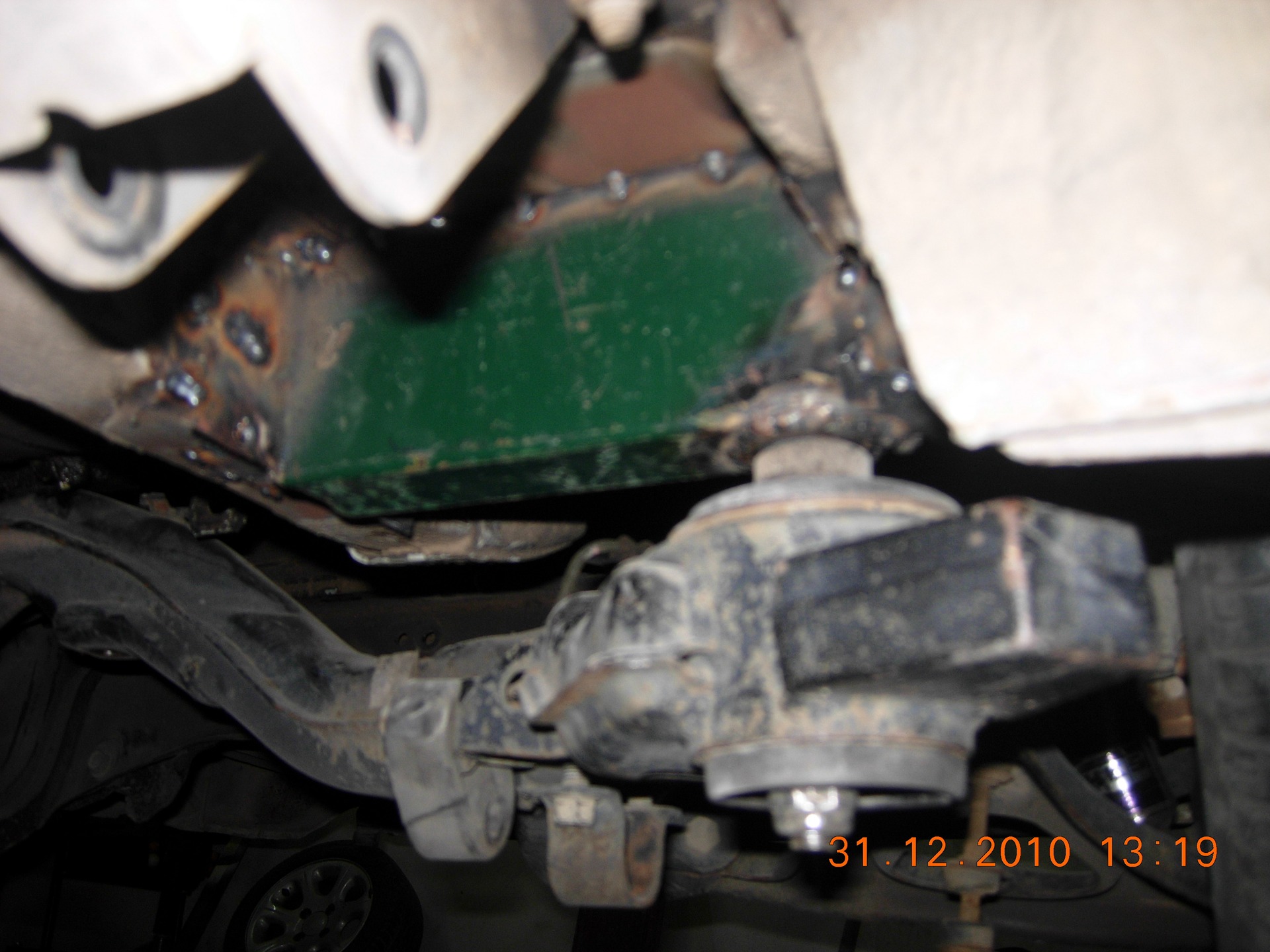

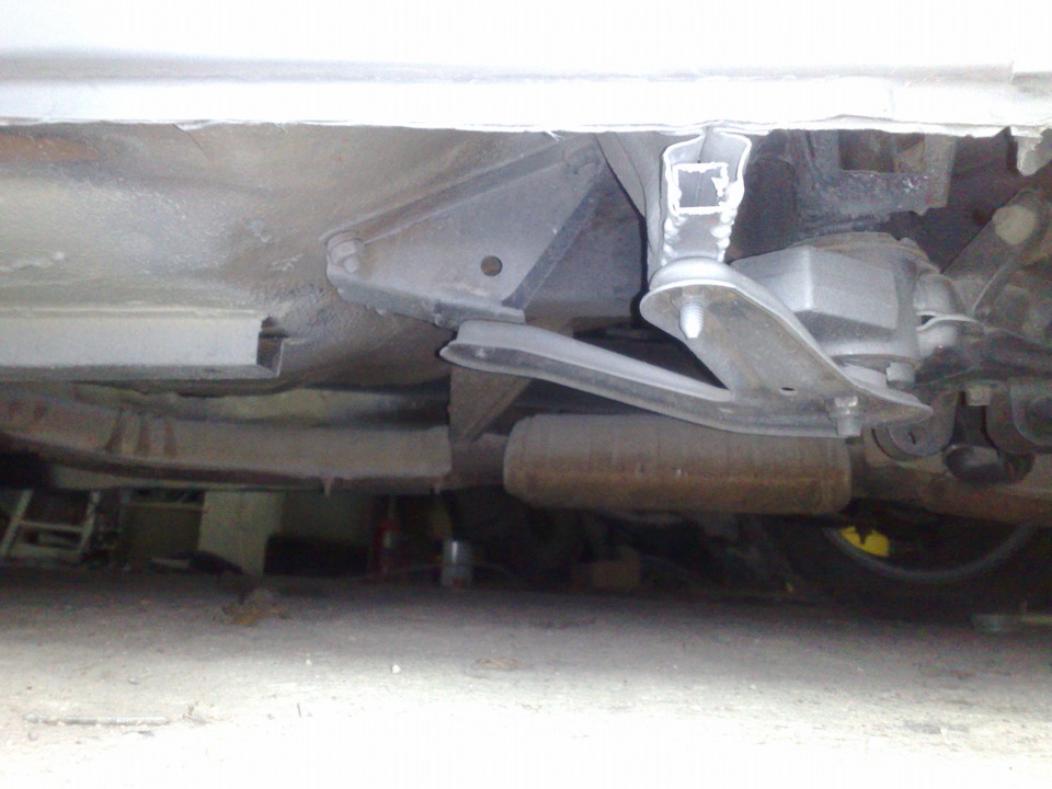

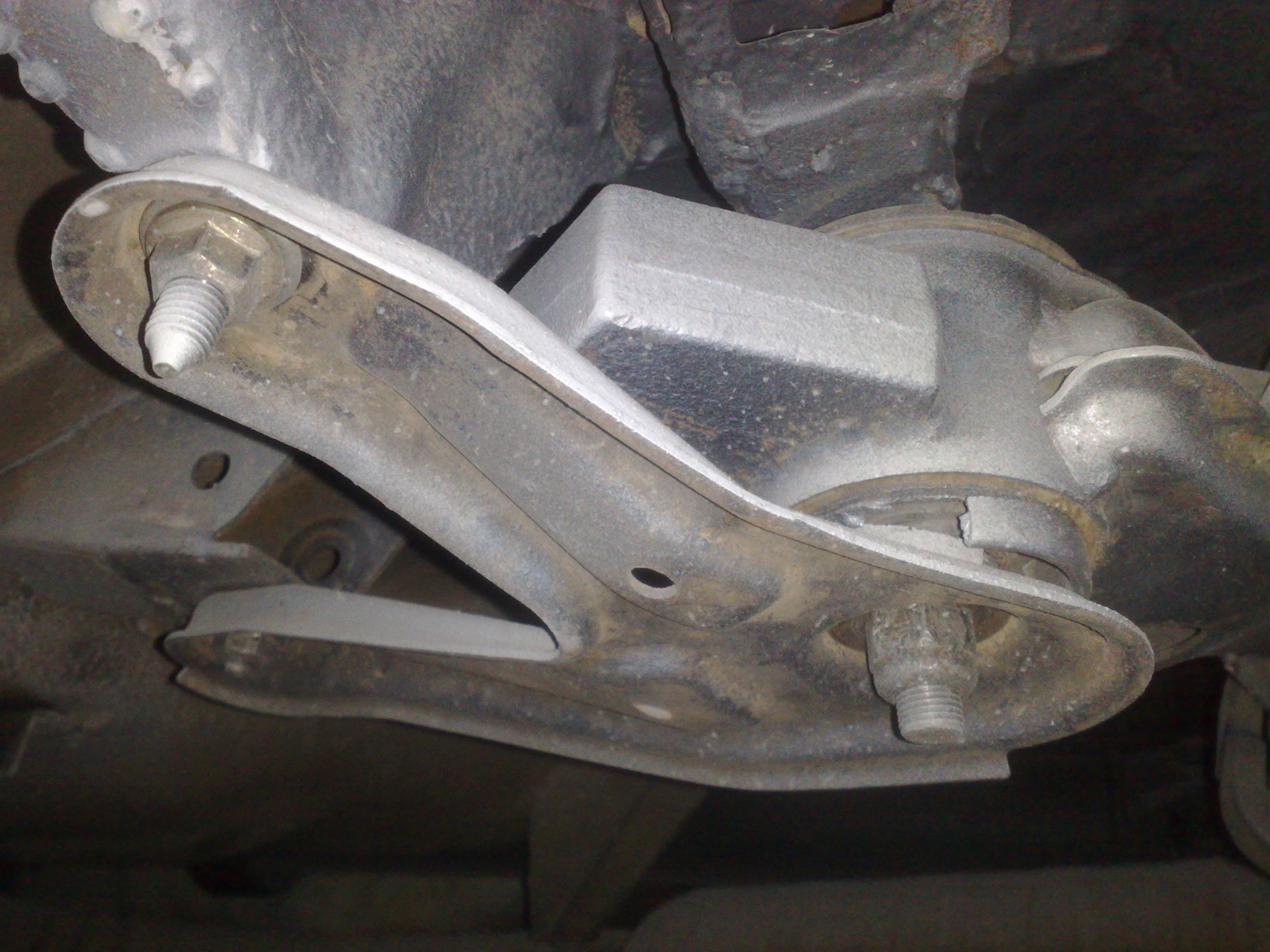

А есть фото мест креплений подрамника из салона?
а он из салона почти не крепится. обрати внимание на зелёную поперечную "штучку"…

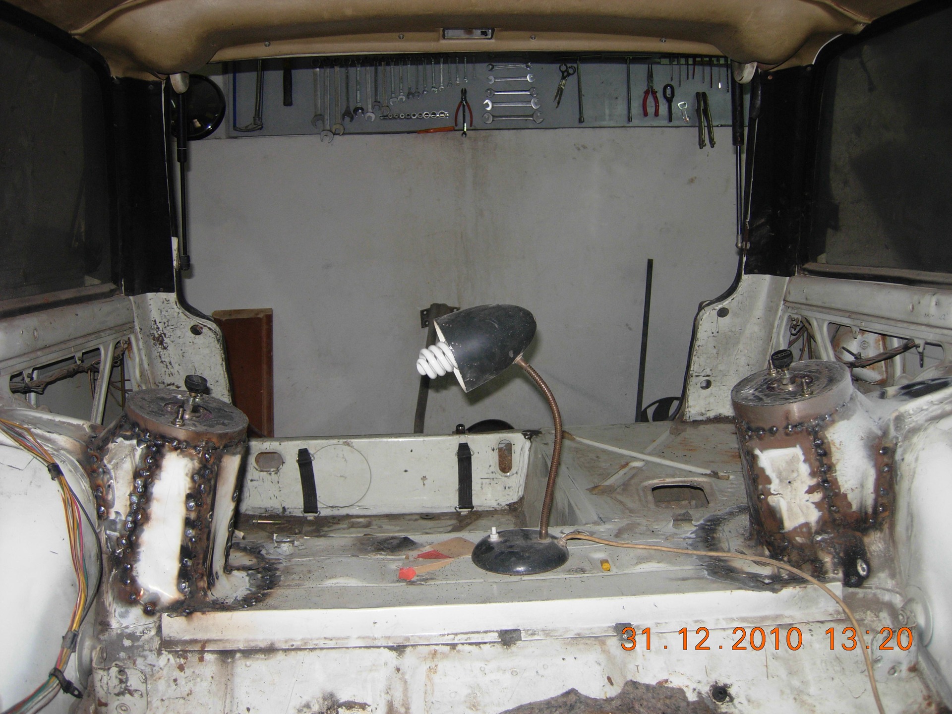

и самое главное не забудь про то что на пятой и шестой фотке с верху, это обязательно…)
Вот этих частей у меня нет, я про них знаю, но увы пока нет — или буду доставать или изготовлю аналог.
