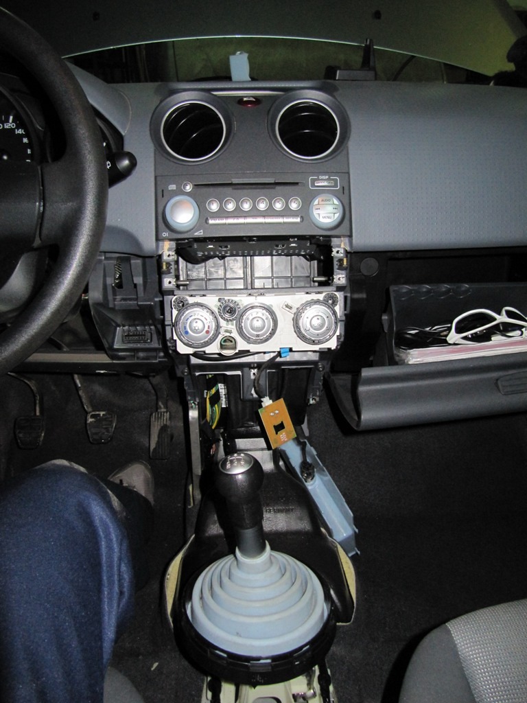

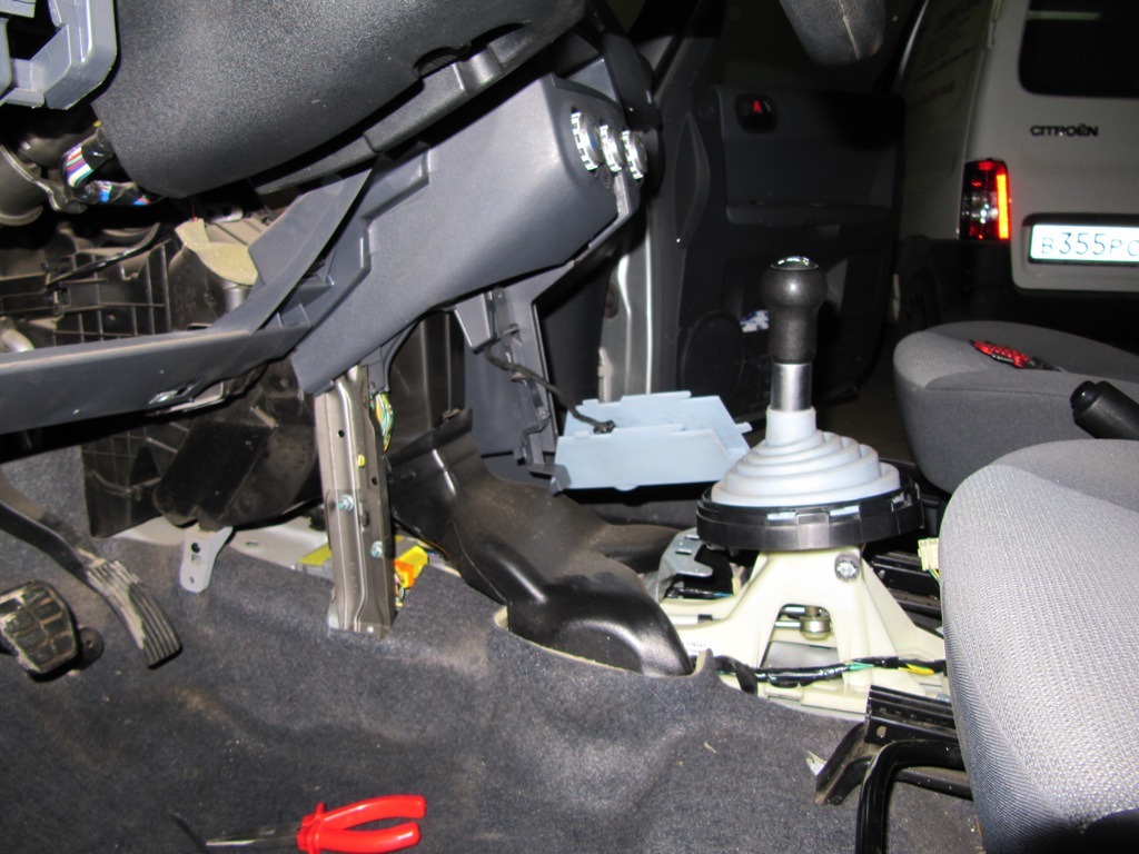

Начал с разбора панели

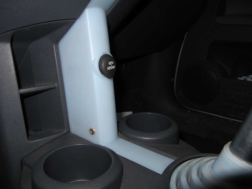

Всё снимается довольно просто. Сначала панелька с кнопками управления подогревом сидений (она на защёлках), потом блок на котором расположен прикуриватель, далее снимаются боковые накладки у ног водителя и пассажира.
Затем переводим крутилки климата в крайние положения и снимаем по очереди, потянув на себя.
Далее снимаем панель с полочкой.
И вытаскиваем магнитолу.

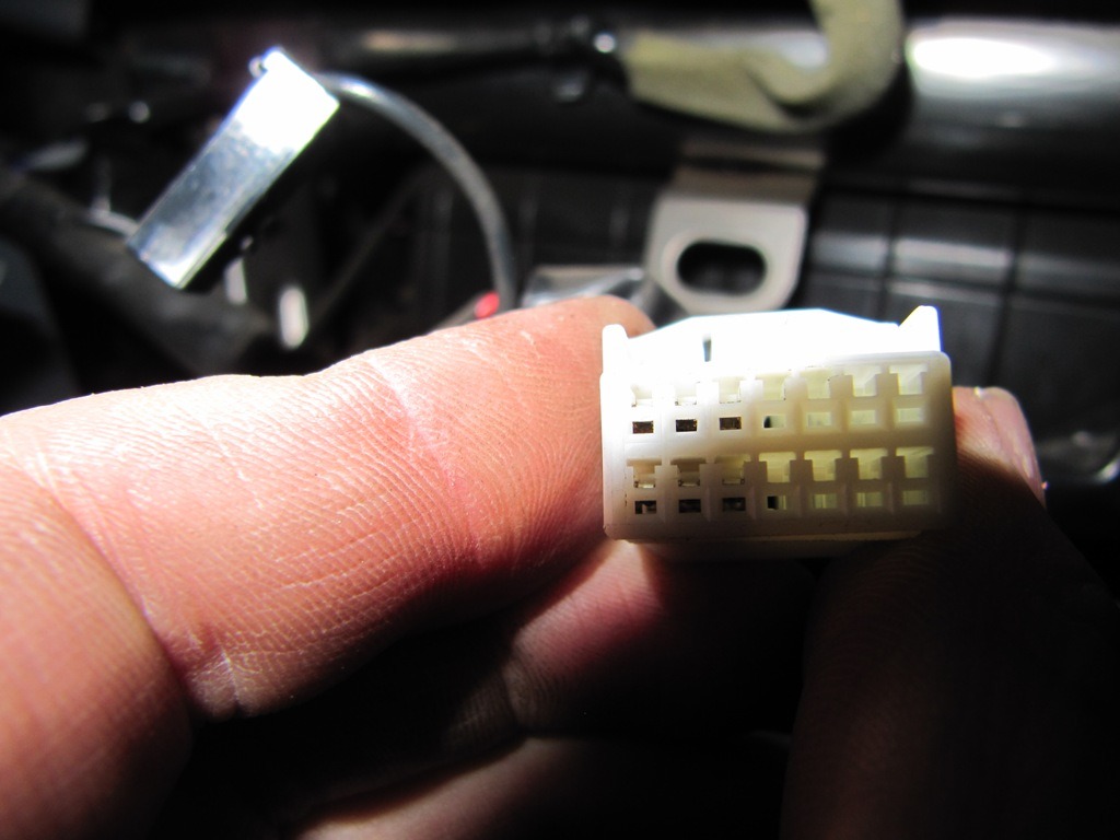

На магнитоле есть три разъёма, два 14-ти контактных и круглый. Нам нужен маленький 14-ти контактный.
На фото видно что три левых нижних клеммы свободны, они-то нам и нужны. (на фото колодка к нам лицом, поэтому три нижних правых клеммы). Угловая клемма общая, остальные две левый и правый канал.

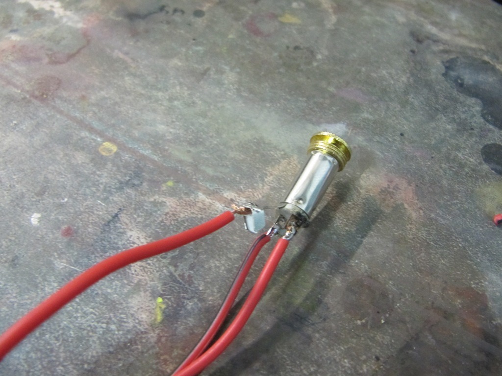

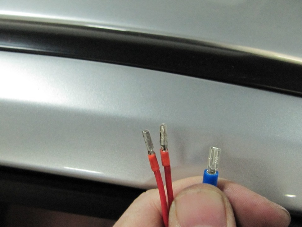

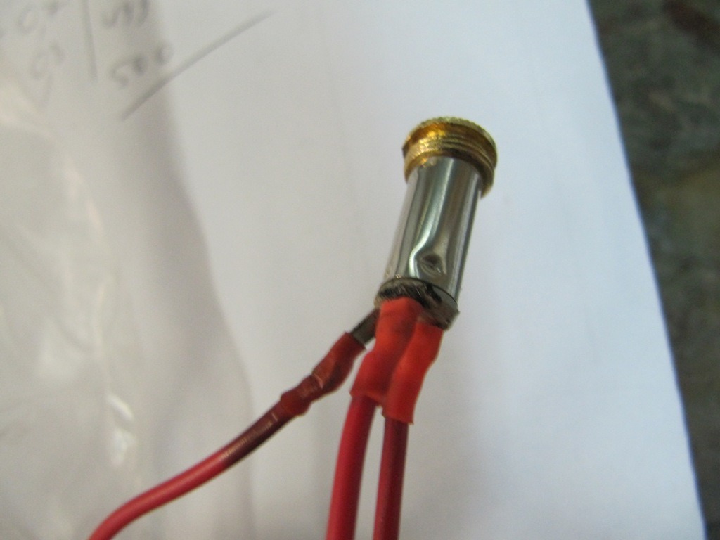

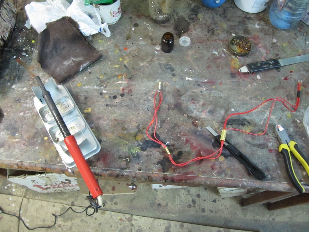

Теперь берём три провода, и делаем на каждом штырёк чтобы вставить его в колодку.
С другой стороны припаеваем разъём под 3.5 мини джек.

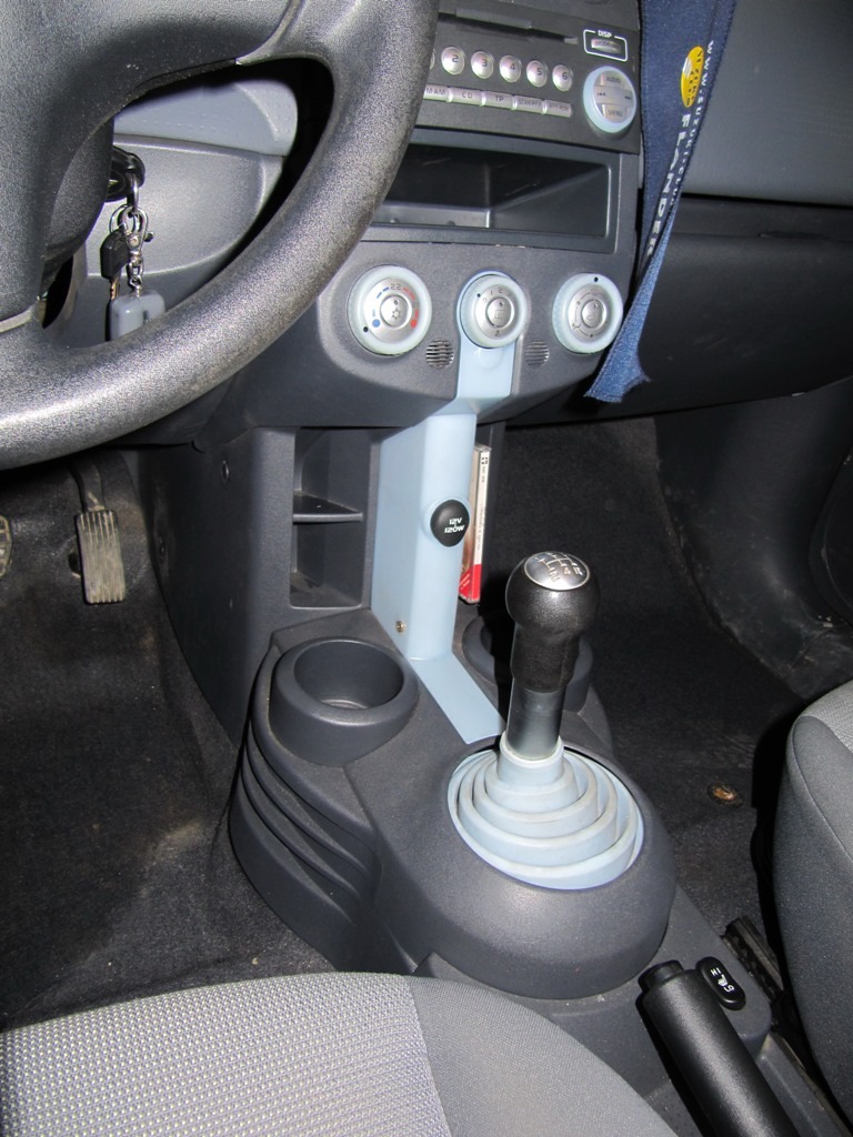

Далее сверлим консоль прикуривателя в месте где хотим установить вход, у меня это сбоку, и собственно вставляем разъём в консоль, а ответную часть в колодку на магнитолу, только не путаем клеммы.
Кстати, чтобы перейти на магнитоле в режим aux надо нажать кнопку CD и подержать её пару секунд.
Вот результат.
