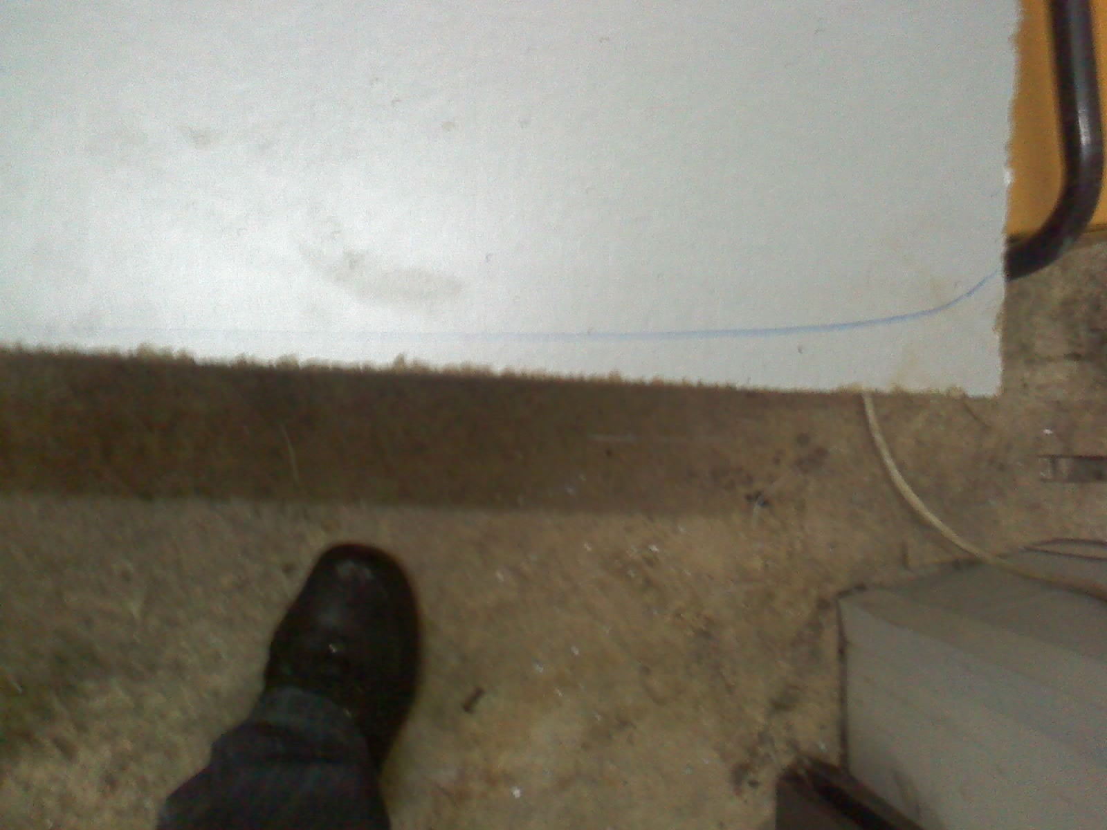

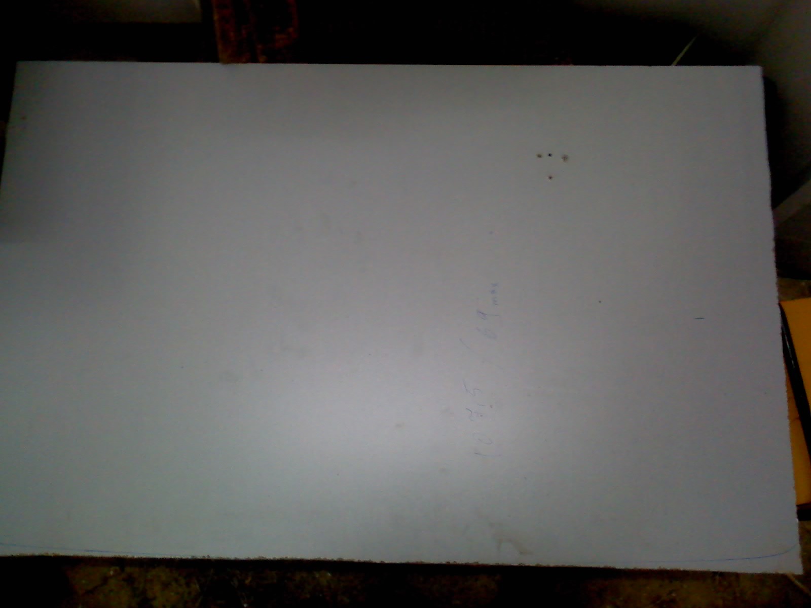

Итак, делал из ламинированного ДСП (какое нашёл, знаю, что для аккуст. свойств лучше обычное, но, повторюсь, аккустика не стояла на первом месте). Родная полка чуть уже проёма под неё (направляющих), из-за чего часто проваливалась, или криво "ложилась" на место. Размеры проёма (у меня) получились:
ширина 107,5см.,
длина 69max, (закругление в задней части)

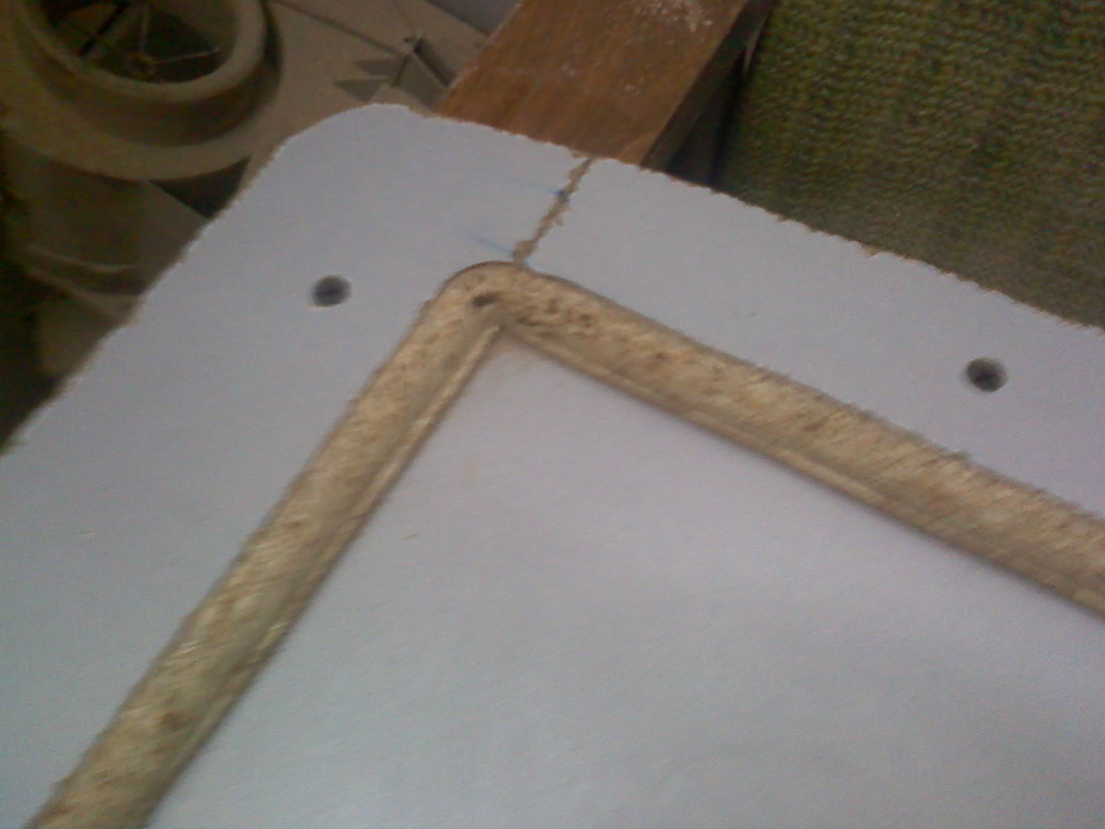

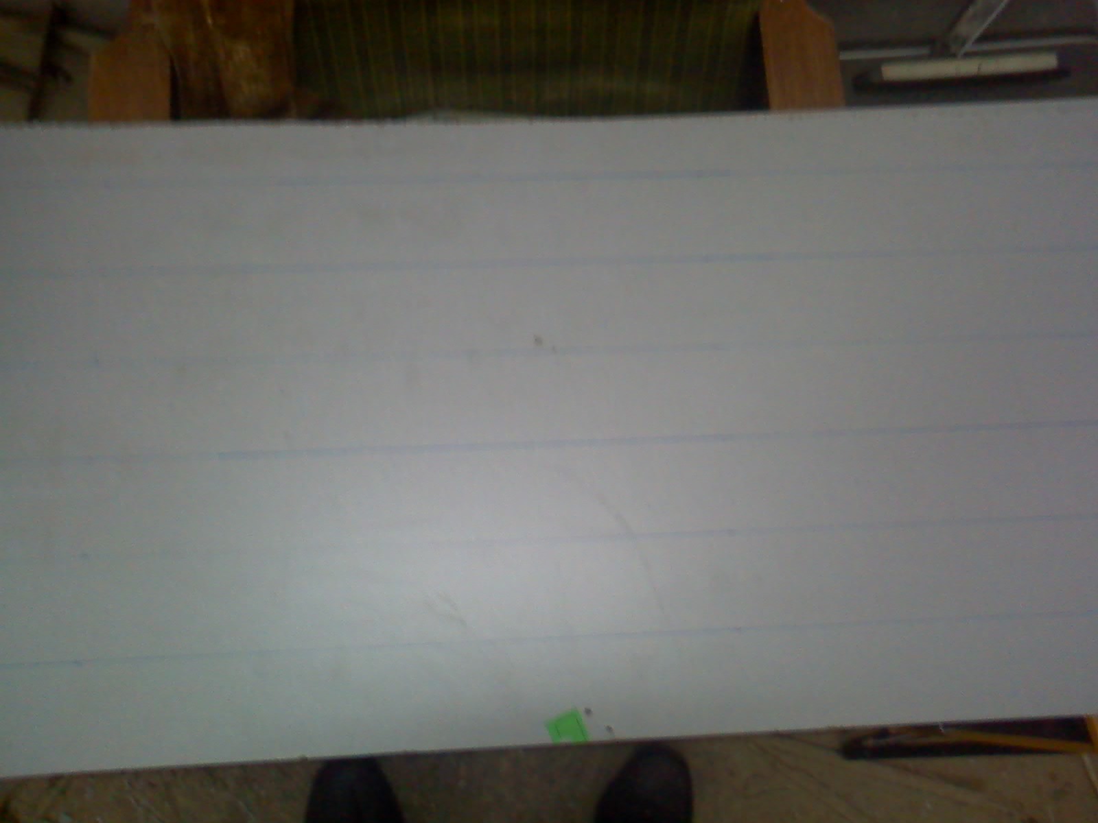

Для изготовления "углублений" сделал полоски из того же ДСП шириной 7см. каждая, длиной у меня были 1 м.
Сразу скажу кто захочет сам повторить, прямые распилы делайте циркуляркой, хотя бы ручной, я с лобзиком измучался как… в общем сильно.

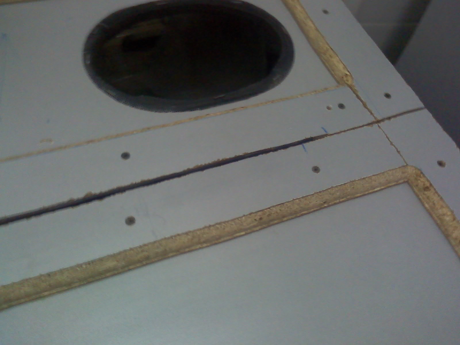

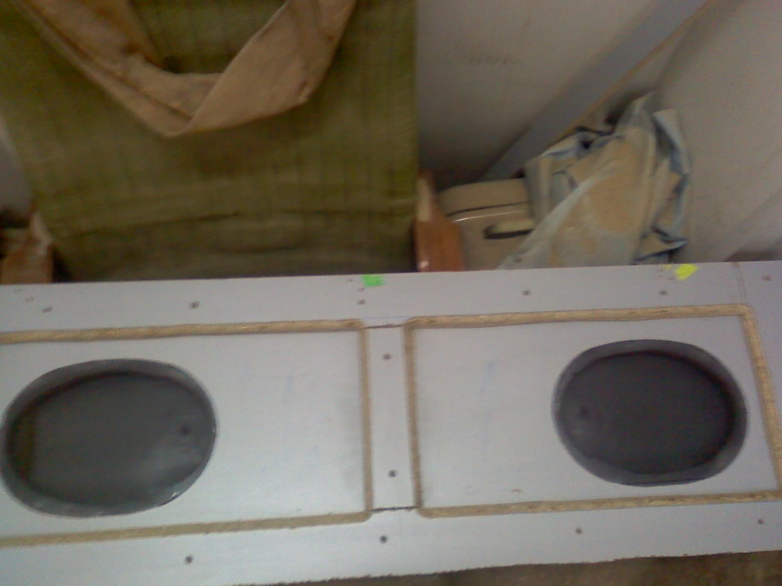

Сделал вот такие "бортики" их надо приклеить к основанию. Я клеил на "старый добрый" момент, стягивал саморезами на сутки (саморезы можно оставить до "стадии" обтяжки карпетом).
Внутренние стороны Можно пройти фрезой (у меня была возможность "арендовать" сей чудный инструмент), а можно сразу распилы делать не под прямым углом, а чуть с наклоном, а края наждаком закруглить.

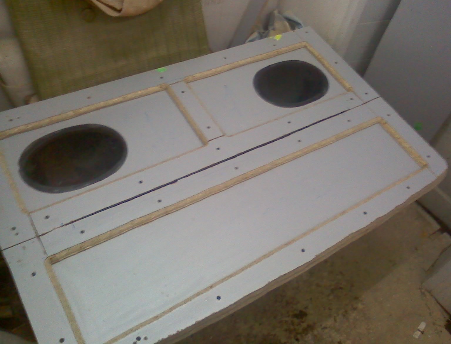

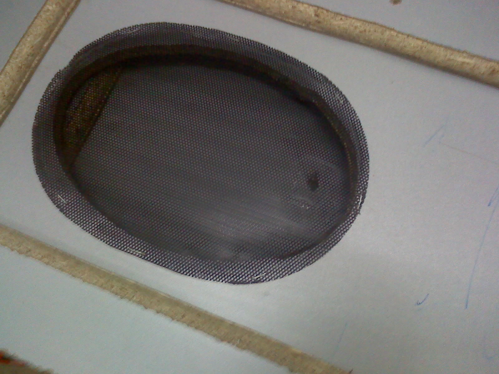

Выпилил овалы для динамиков и с лицевой стороны (верхней) закрыл решёткой от старых динамиков с помощью скоб от строительного степлера.

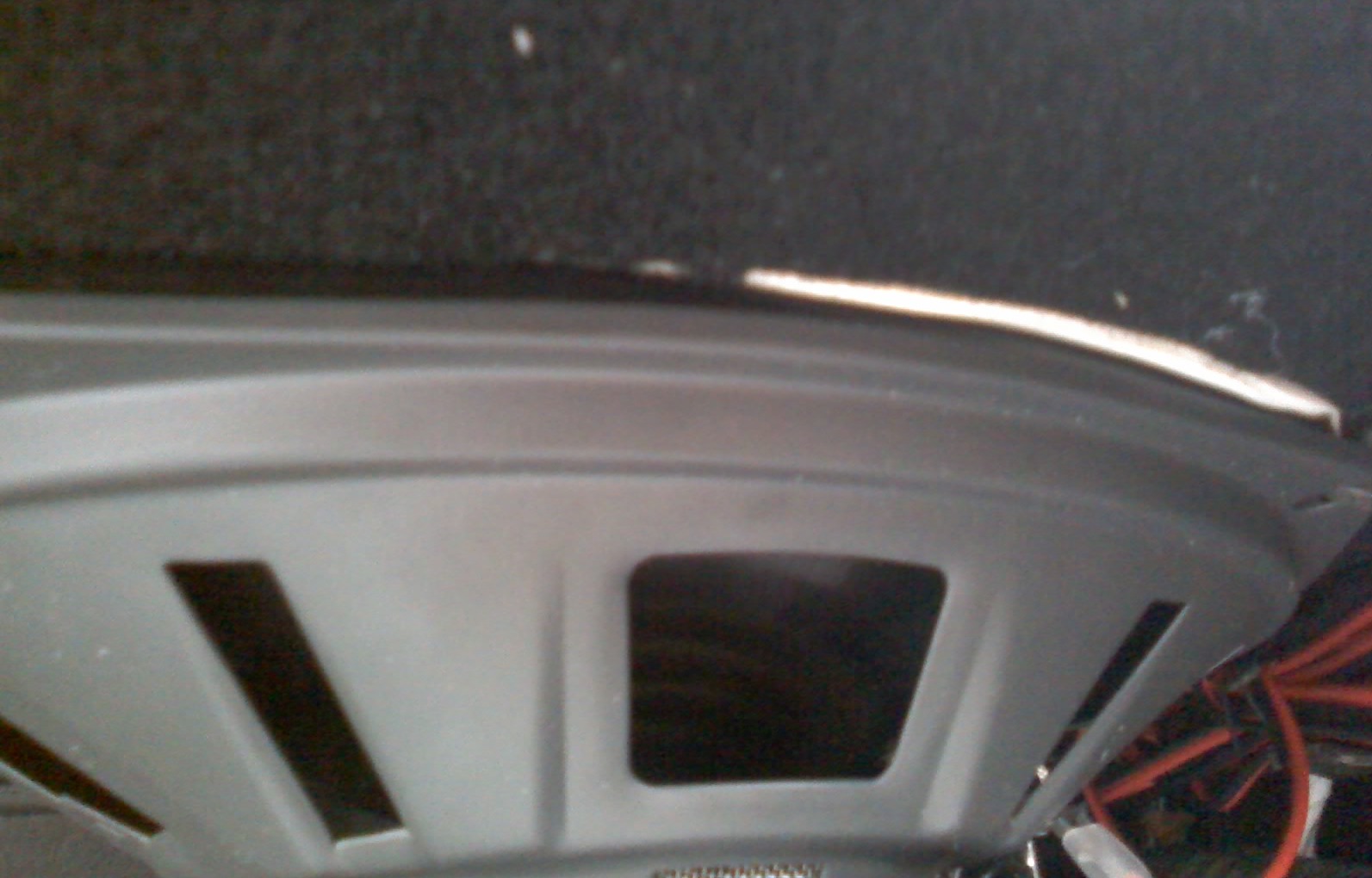

Низ этих овалов я тоже обработал фрезой по незнанию. Не повторяйте этого!
(в крайнем случае просто снять заусенцы наждачкой) пришлось потом мудрить с уплотнителем между динамиками и полкой.

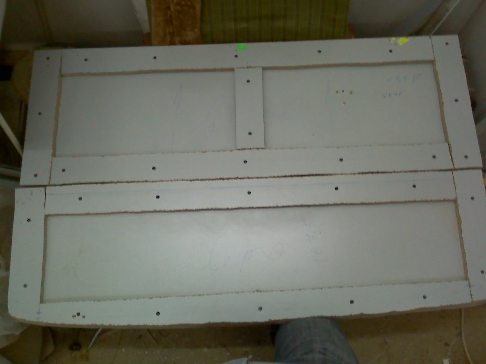

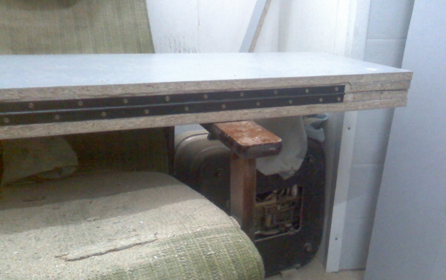

Долго думал: делать полку сплошную или резать как родная. Пришёл к выводу, что складная пополам (примерно; +-1…2см удобнее если задняя часть короче на 1,5см.) лучше, я же не на подиум авто готовлю.
Сначала хотел 2 петли поставить, но ничего подходящего не нашёл поэтому пошёл по пути "дёшево и сердито". Рояльные петли попались на глаза и я остановил поиски. Под них надо сначала слелать углубление в каждой половине полки на половину ширины петли (3мм/2=1,5мм) снова фрезер выручил
Готовая "болванка"

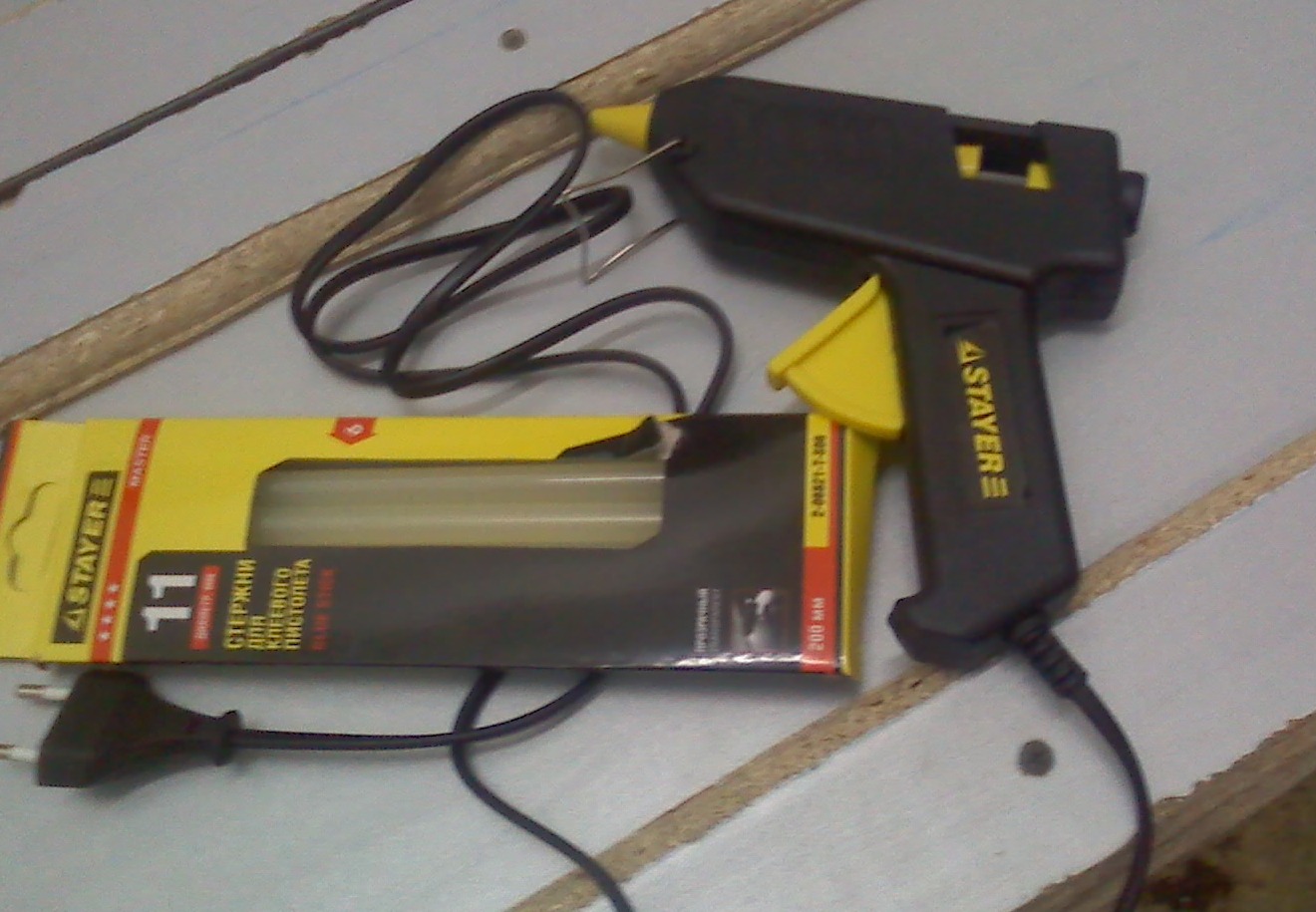

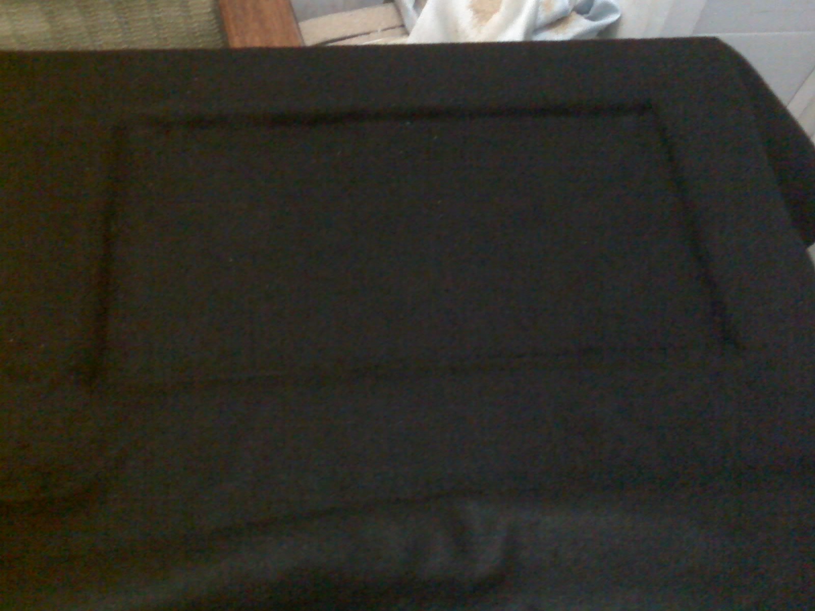

Карпет приклеивал вот этим "чудом инженерной мысли, а точнее пистолетом "stayer". Охарактеризую его как крайне недоделанное изделие непонятного производства, пока сквозное отверстие не просверлил в нём, он не хотел нормально работать, а может мне попался такой.
Проклеивал все места перед перегибом карпета, начиная от петли через верх и к петле закончил. Так же проклеил контуры овалов под динамики, т.к. снизу карпет надо будет вырезать по контуру

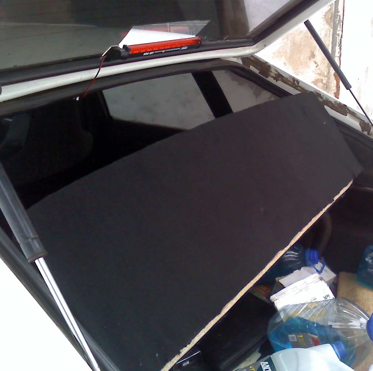

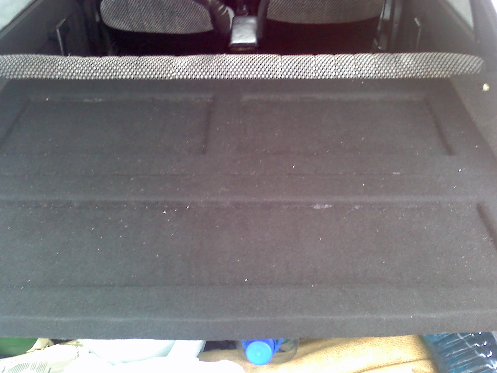

Готовая полка лежит на месте:
А вот про что я говорил выше (края овалов)
Кривой лобзик, кривые руки + неопытность:
А вот и в сложенном состоянии, и в багажник удобно залезть, и держат полку не надо (чего не скажешь про сплошную), а подвязывать к двери — надо тогда стойки менять на более мощные, а это опять "трата семейного бюджета":
В процессе получил что хотел: прочную полку, которая по виду не сильно отличается от родной. Ну а аккустические свойства тоже, конечно, стали лучше. Стояли на родной (на самом деле передняя часть от "самары" задняя от 41-го) mistery какие-то, теперь JBL, ну и ДСП дало свой эффект.
