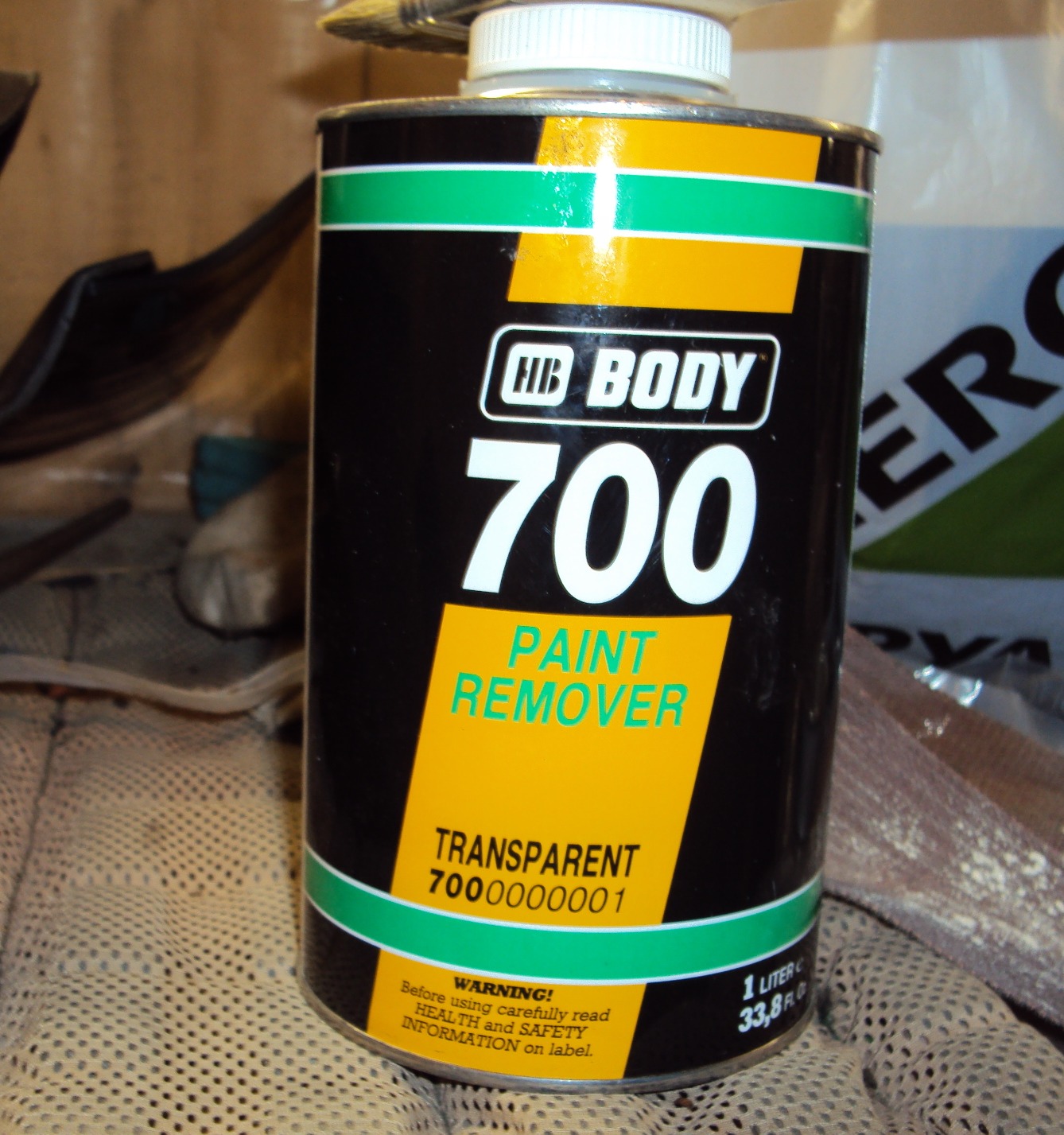

Решил выложить процесс смывки лакокрасочного покрытия с помощью средства HB Body Paint Remover, но так и не нашёл подходящего видеообменника… на rutube это видео не смогло обработаться и выдало ошибку в обработке, так что пробуем просмотреть ролик отсюда:
www.intv.ru/view/?film_id=113465

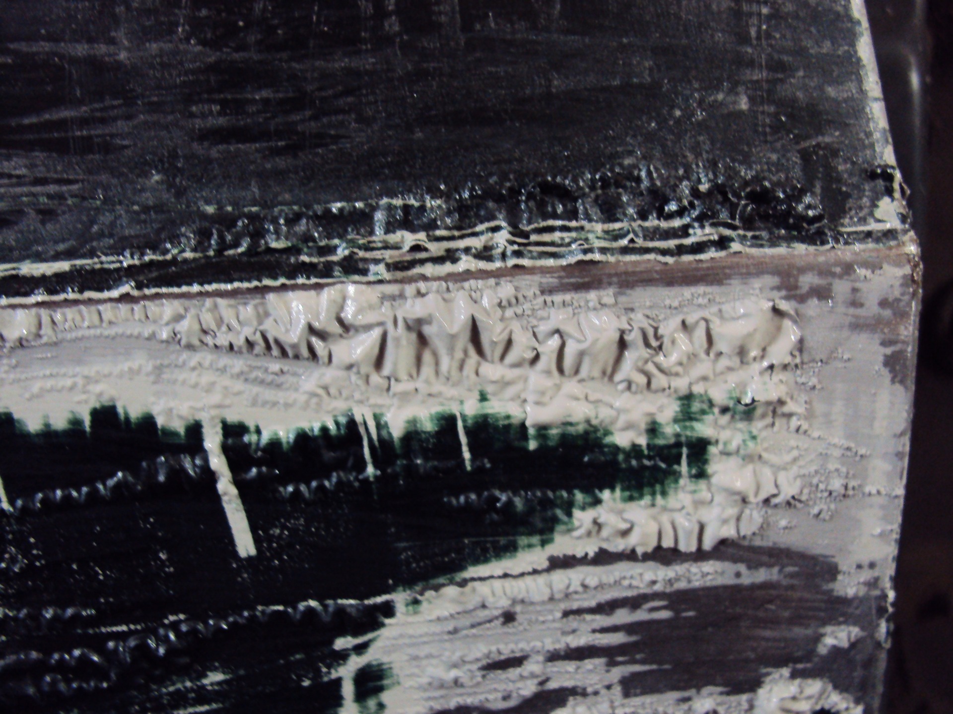

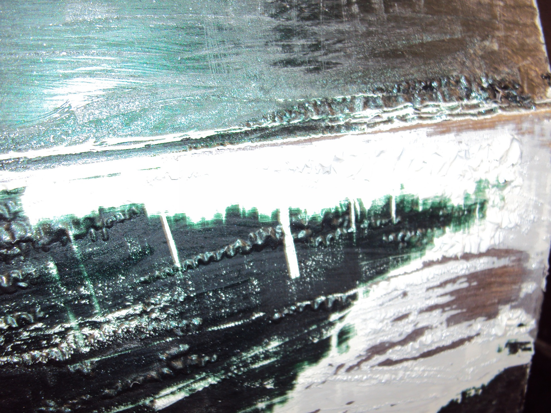

процесс лёгок и непринуждён, кисточкой наносим слой средства на небольшой участок краски и ждём когда краска размякнет, далее удаляем шпателем.
мне потребовалось применить в два слоя, первым удалил лак и часть краски, вторым слоем грунт отошёл полностью.
так как средство содержит парафин работает оно лучше при плюсовых температурах, обработанную поверхность можно промыть уайт спиритом или растворителем.
преимущество метода:
— полное отсутствие пыли и шума
— легко убрать рабочее место (веничком смахиваем "стружку" краски в совочек)
недостаток метода:
— легковоспламеняющийся материал, не поджигал, но судя по запаху это так =)
— требуется тёплый бокс
— необходимо использовать средства защиты (при попадании на кожу вызывает раздражение, которое однако быстро проходит при смывании места "ожога" водой с мылом).

Сколько выждать нужно после нанесения?
В следующей записи по этой смывке я выкладываю видео прохождения реакции, после того как краска вспучилась и отслоилась её можно удалить шпателем.
время реакции зависит от температуры (из-за парафиновой основы смывки) ~3-10 минут

А как металл отреагирвал от этой процедуры, я так понял там кислота которая и металл жирёт после которой металл ржавеет, или все хорошо?
металл с ней не реагирует совсем никак. но смывать её необходимо по причине того что сама смывка имеет парафиновое основание, соответственно если оставить, то из-за парафиновой плёнки ржаветь металл не будет (он ржавеет только на воздухе, из за окисления кислородом) =)
на парафин так же не ложится база — сворачивается…
так что перед шпаклёвкой и окраской рекомендуется смыть всё губкой и растворителем или горячим мыльным раствором… но мне растворитель больше нравится, так хоть сушить не пришлось, он быстро испаряется.

Будьте осторожны при работе с HB BODY 700.Это запрещенная химия и содержит информацию на этикетках о ограниченном свидетельстве канцерогенного эффекта.Я работал с ней…потом прочел инструкцию и перестал.
Спасибо, я тоже прочёл инструкцию и очень сильно офигел (ещё до начала работ). в виду разового характера проведённых работ было принято решение о использовании. все средства защиты указанные на этикетке были использованы в полном объёме.
где приобрести можно?
я же писал — Авто49 (Би-Би)
сильно вонючая смывка?
практически без запаха!
Сколько стоит такая баночка?
www.intv.ru/view/?film_id=123458
вот это видео интереснее =)
270р за литр.
