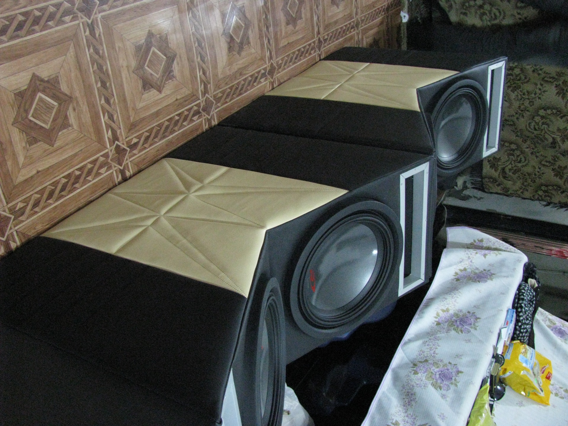

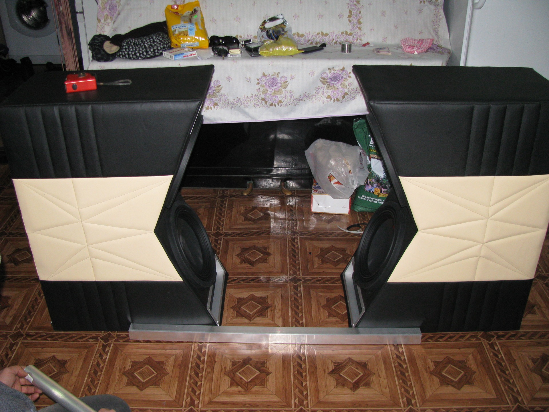

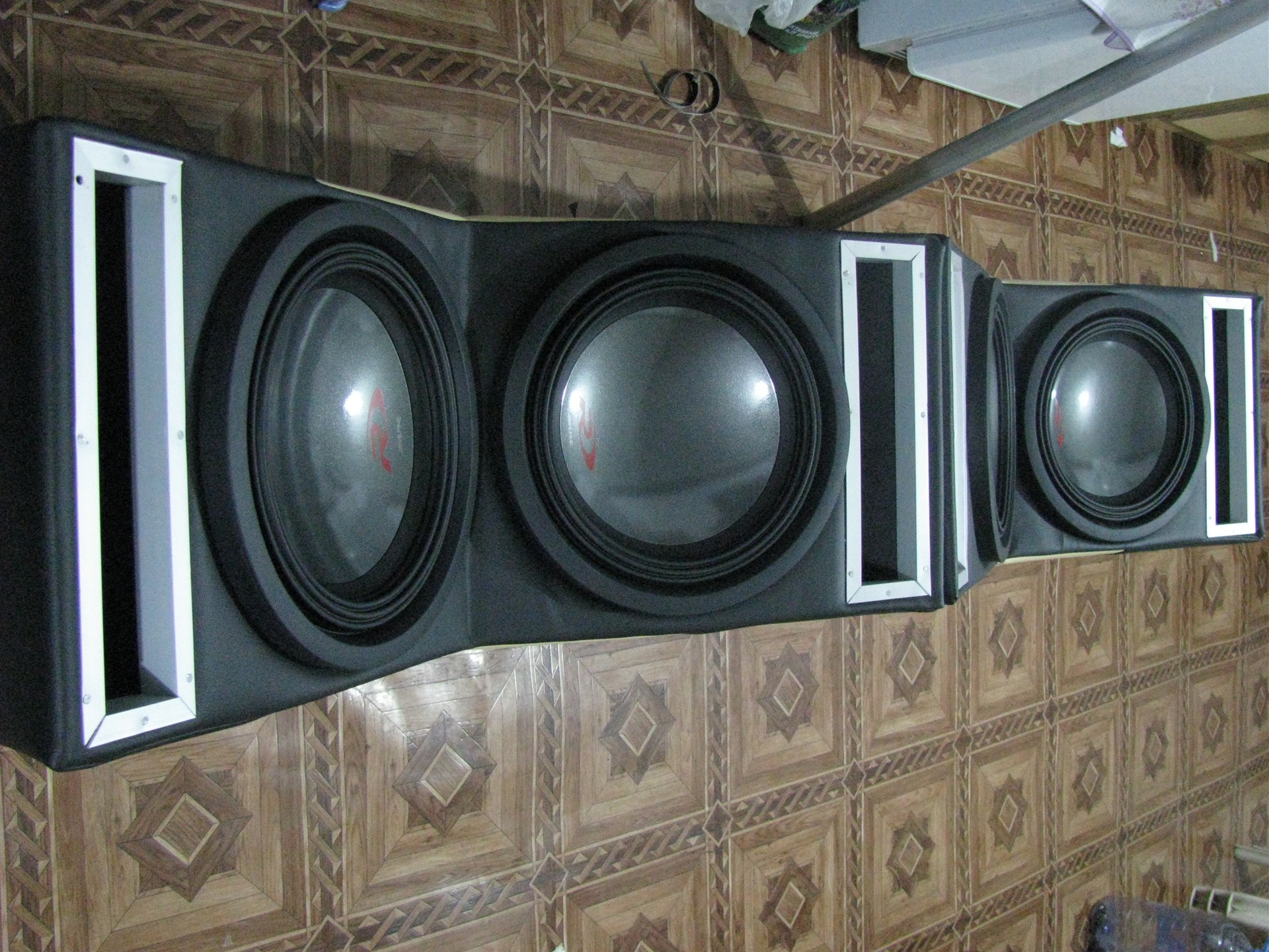

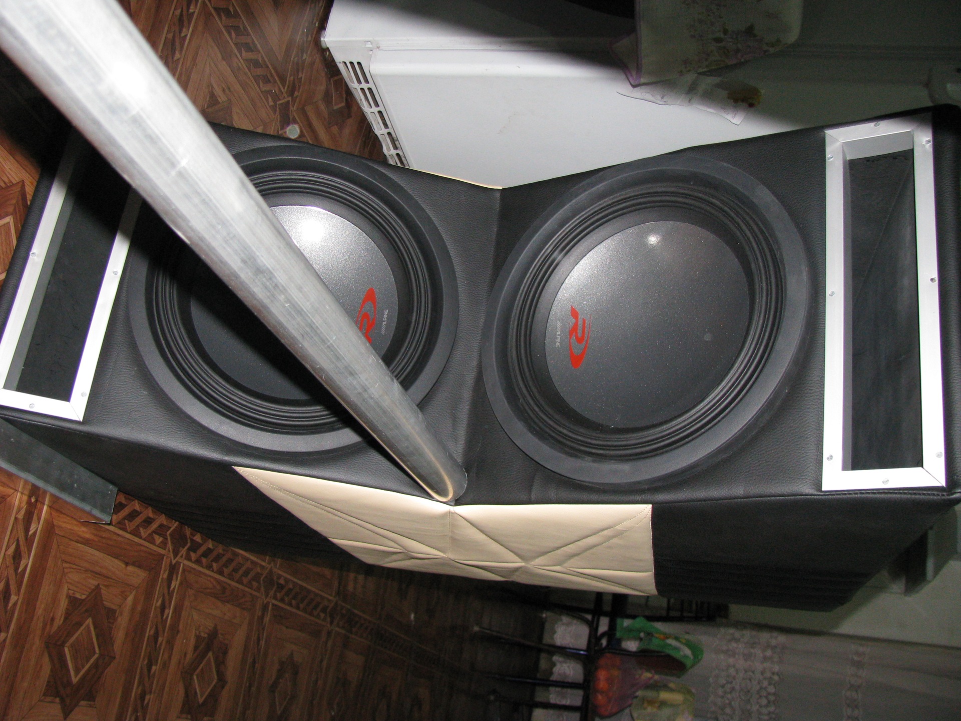

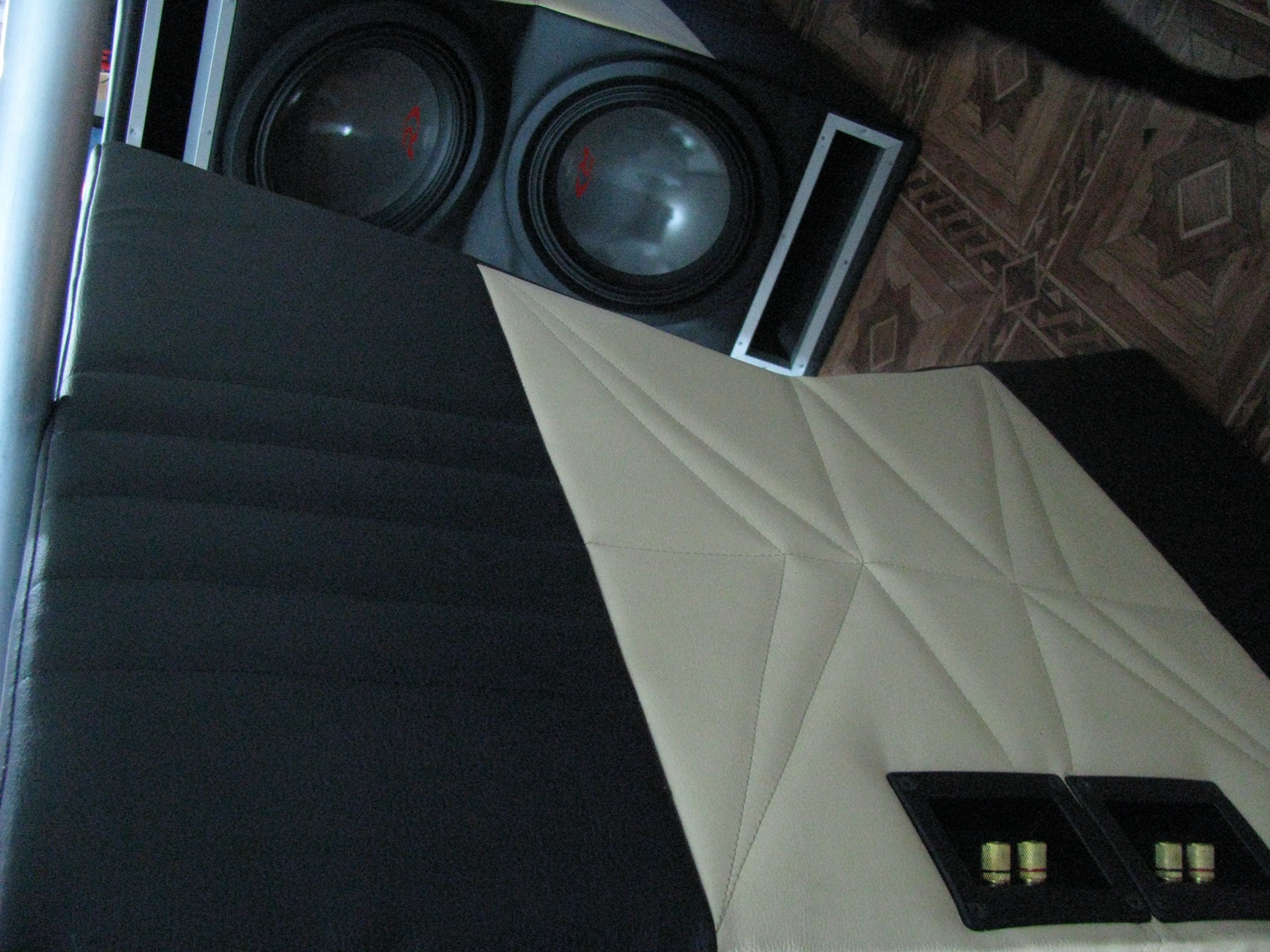

я с 1222 езжу, для себя хвататет с головой, а вот тебе чтобы газель прокачать это надо постараться. Кста правильно что не фазы сделал. я щас жалею, надо было щель делать. а усилительи какие? по моно на каждый?
Я тебе скажу, что 1222 на музыке плохо себя ведёт, быстро греется и пахнет, а вот на давлении ей нет равных. Стоит один моноблок на 4 динамика. Рокфорд 4000-ый.
Начинал действительно любителем, а потом решил освоить всё это дело, как говорится нужно уметь всё…вот результат на лицо. Сейчас только бампера поставлю другие и будет всё в ажуре.
Спасибо дружище за понимание) С питание вопрос решил пока камазовским аккумулятором и проводами в 0Ga. Поставил генератор 120А с вольцвагена, вот думаю прикупить гелевые аккумы и гену на 160А.
Я представляю … В реальности представляю какое у тебя звучание. Потому, что с 2001 года очень близок к авто звуку. И не только в теории. Были у меня и реальные проекты, работал в нескольких фирмах. Учился и делал вещи … Рядом с моим городом расположен Екатеринбург. Сам понимаешь там как с этим (авто звуком). Город богатый, денег много, соответственно народ такие проекты воплощает … Хоть стой, хоть падай. Да и этапы ЕММА проводят. В Челябинске то же эту тему развивают. Так, что оценить могу по достоинству твои старания. Тебя судя по количеству увлекает звуковое давление. Как решил проблему силового питания всех причиндалов? Ведь сабики требуют повышенного внимания к этому вопросу.

Играет душевно) 13W7 это сила, но его разыграет не каждый усилитель.
про это в курсе…по слухам он может совместить давление с качеством…насколько это возможно)
Усилок нужно мощный и музыкальный. Выйдет тебе примерно 20-25 тысячь только усь. Потом провода и аккум тысячь на 15-18.

Ах да совсем забыл. Корпус нужно тоже грамотно посчитать и собрать.

шикарное оформление! уважуха! головки по сколько выдают?
По 800Вт RMS

на сколько порты настроены?!
сделано от души!
Настройка 40Гц
