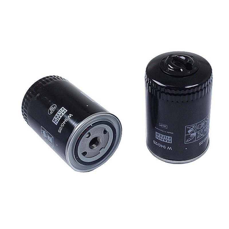

— Полное ТО с всеми фильтрами. Масло Mobil 1 5W40. После покупки решил стразу поменять. Интервал последующих ТО — 10 тыс км. (Дальше описывать не буду).

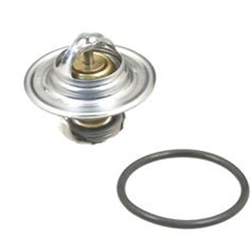

— Замена термостата и антифриза. Заметил что долго стала греться и при движении температура двигателя иногда падает. Причина заклинивший термостат, заодно и антифриз поменял.

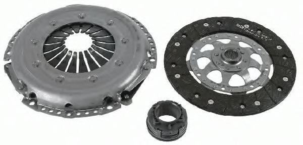

— Замена сцепления в сборе Luk. Для своего успокоения решил этот узел поменять, так как если диск изношен то можно попасть на маховик. Оказалось еще нормальное но все же.

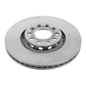

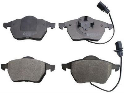

— Замена тормозных дисков и колодок. Колодки подошли к концу решил и диски заменить.

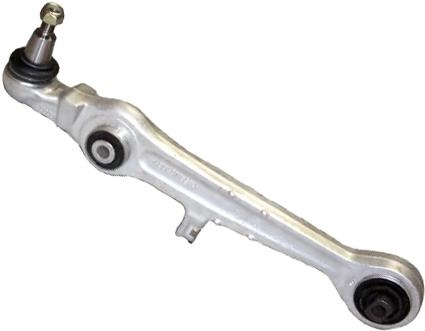

— Замена передних несущих рычагов. Показала диагностика что желательно поменять.

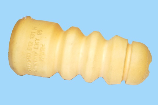

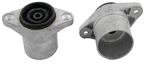

— Замена отбойников и верхних опор амортизаторов. Начала постукивать на кочка сзади.

068 115 561 F — Масляный фильтр

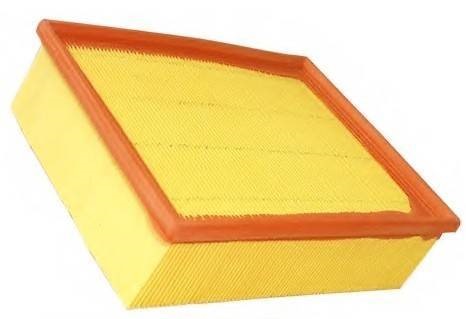

058 133 843 — Воздушный фильтр

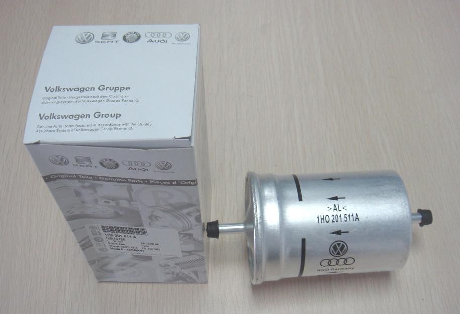

1H0 201 511 А — Бензиновый фильтр
050 121 113 С — Термостат
06B 198 141 X Комплект деталей сцепления, в который входят:
06B 141 117 CX — Нажимной диск сцепления
06B 141 031 PX — Ведомый диск сцепления
06B 141 165 — Подшипник выключения сцепления
4B0 615 301 B — Тормозной диск передний
4А0 615 601 А — Тормозной диск задний
4B0 698 151 J — Комплект тормозных колодок с датчиком износа (перед)
4B0 698 451 E — Комплект тормозных колодок (зад)
4D0 407 151 P — Несущий рычаг
3B0 513 353 — Опора амортизатора верхняя
3B0 512 131 H — Упор

Уплотнительное кольцо входит в комплект с термостатом 050 121 113 C или его нужно покупать отдельно?
нужно уточнять у продавцов, например на екзисте отдельно

рычаги можно не менять, а обжать на прессе, гарантию дают около 40 000км и стоит это удовольствие 100-200уе за 8 рычагов
