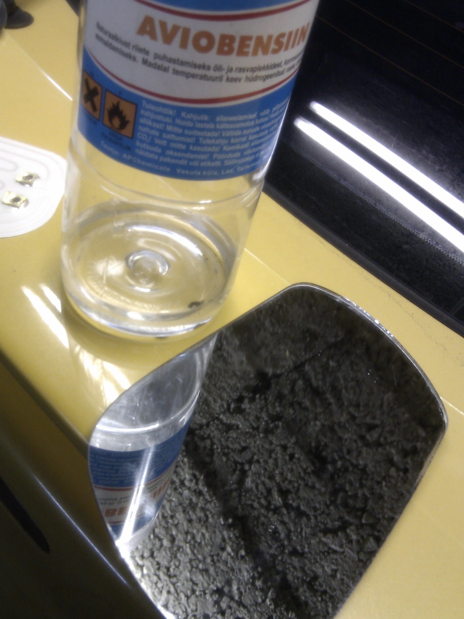

2.Затем необходимо отделить зеркальный элемет от рамки, на которой он находится. Для этого кантик рамки нужно немного погреть обыкновенным феном для волос.

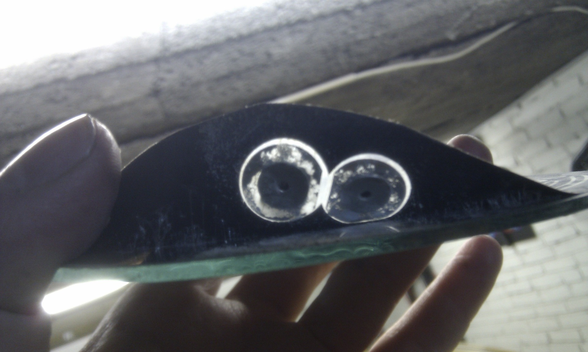

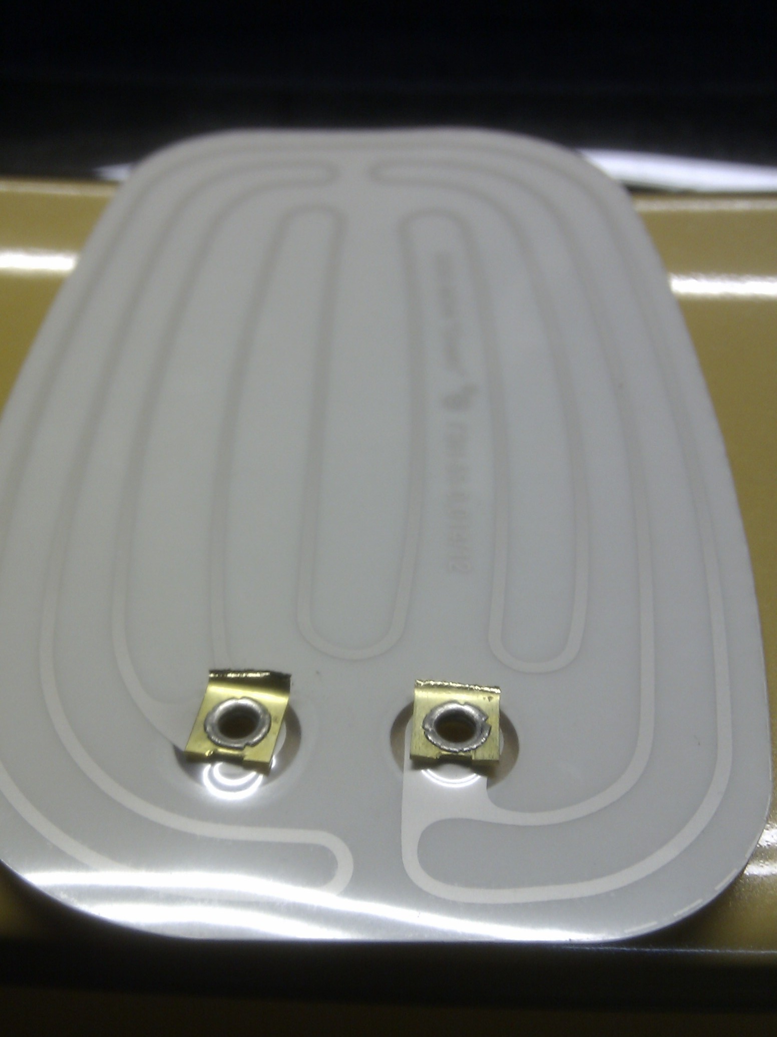

Здесь мы видим проблемное место. Само повреждение происходит из-за того, что контакты нагревательного элемента находятся слишком близко к краю. Он отслаивается в этом месте происходит окисление, и вследствии чего разрушение тонких дорожек.

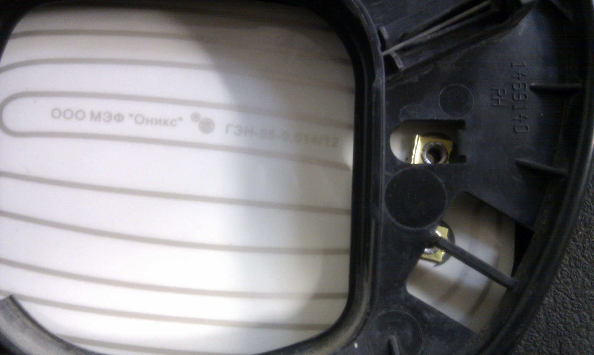

3.Так выглядит новый элемент.

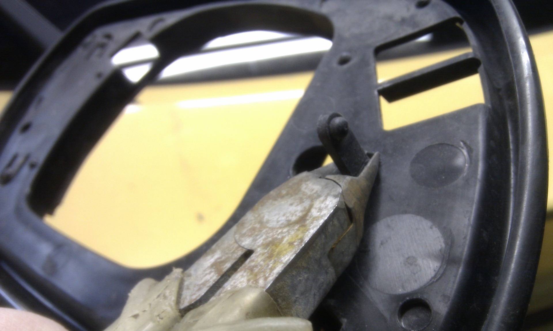

4. Так как контакты на элементах разные, надо их заменить. Оторвать со старого и поставить на новый.

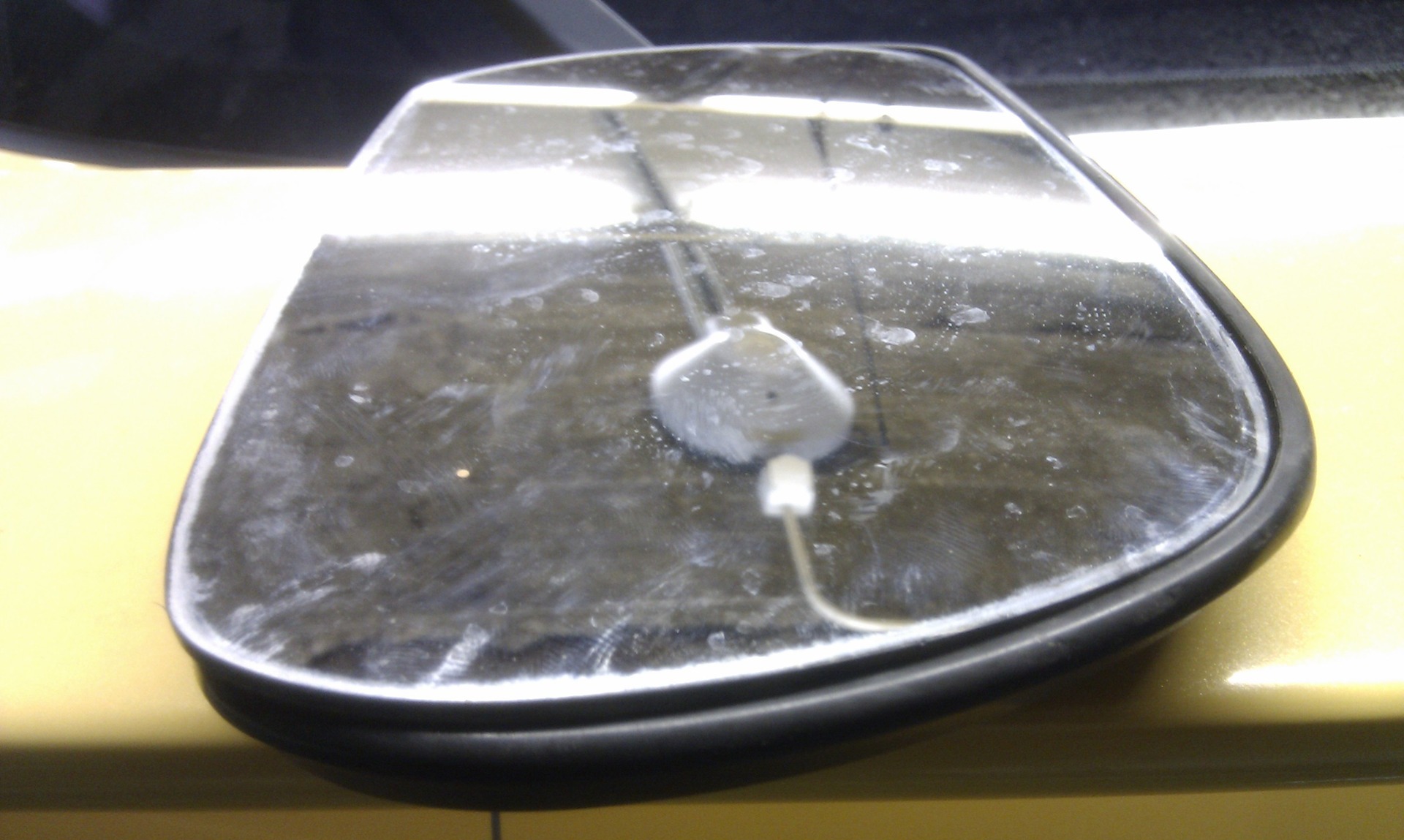

5. Симаем остатки клея и обезжириваем.
6. Размечаем место нового элемента на зеркале.
Я выбрал ту зону зеркала, которую я использую взглядом больше.
7. Подготавливаем отверстия для новых контактов согласно примерке.
8. Припаиваем новые контакты.
Пиклеиваем новый элемент.
Вставляем зеркало назад в рамку, предворительно прогрев феном.
И вот так у нас всё выглядит в готовом варианте.
