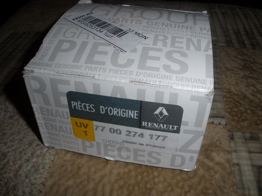

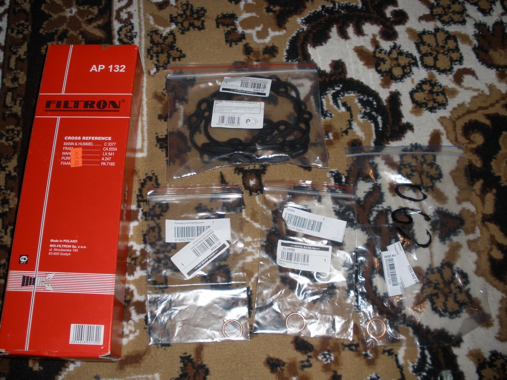

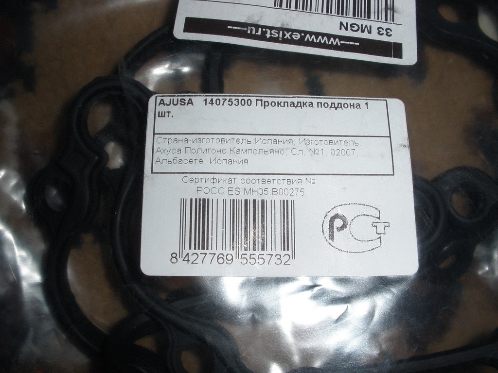

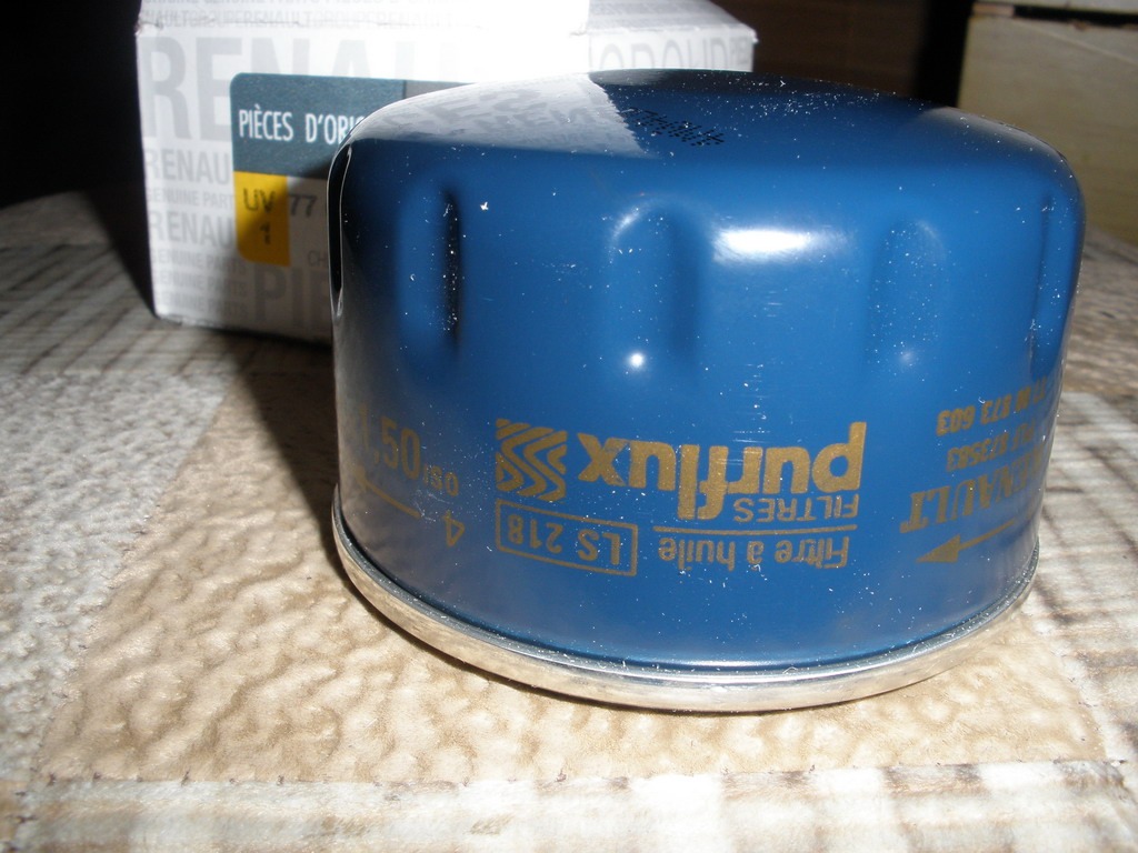

заодно решил поменять в коробке масло а то нынешнее что то жутко стынет в мороз.Через экзист заказал фильтра воздушный и масляный, кольца уплотнительные под сливную пробку(про них отдельно скажу) и прокладку поддона, так как из под моей потеет маслом.

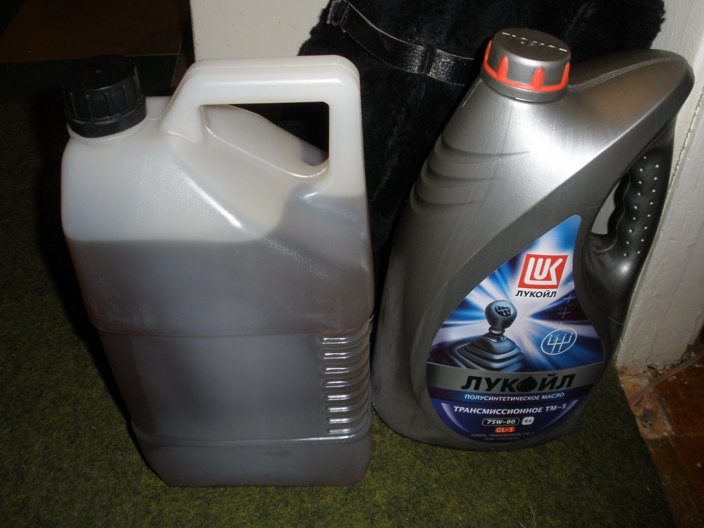

Масло в двиг взял Кастрол Магнатек на разлив синтетика 5-40. решил сойти с Эльфа)в коробку взял полусинь Лукойл 75-90 GL-5.
Цены:
Кастрол 250р/литр брал всолидной фирме.
лукойл 740 рублей 4 литра.

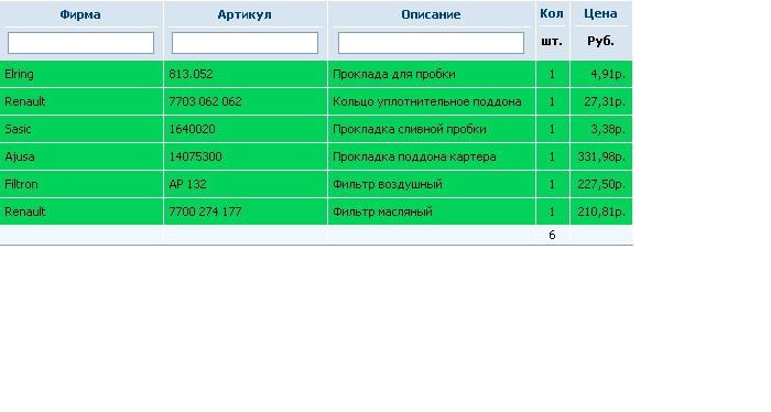

По остальным запчастям выдержка с экзиста с кодами и ценами ниже:

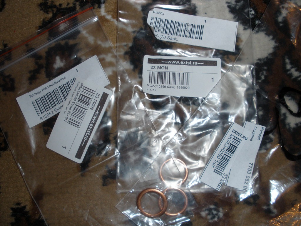

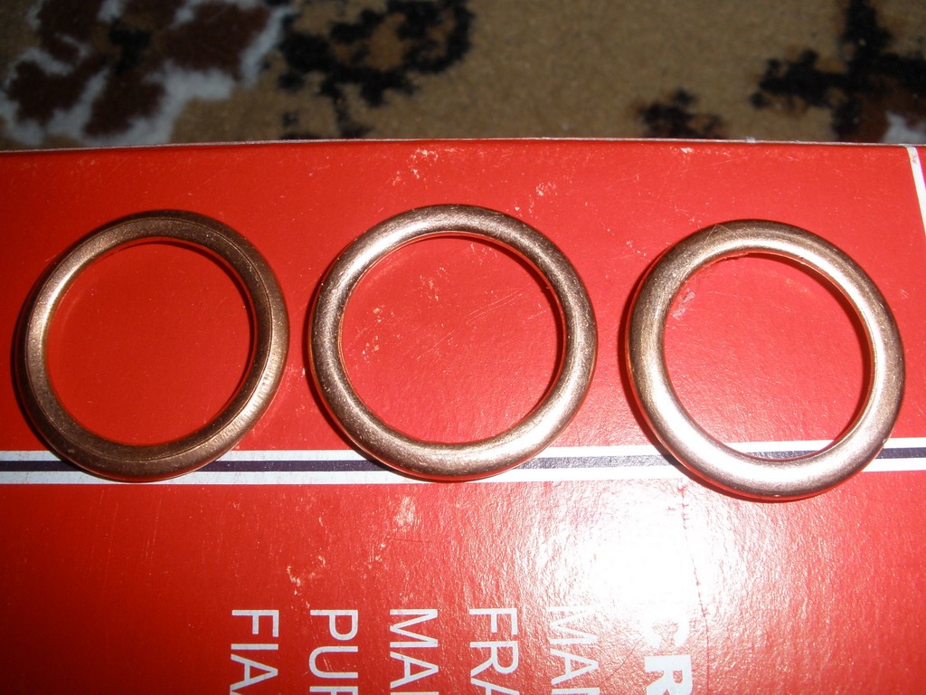

Насчет колец:

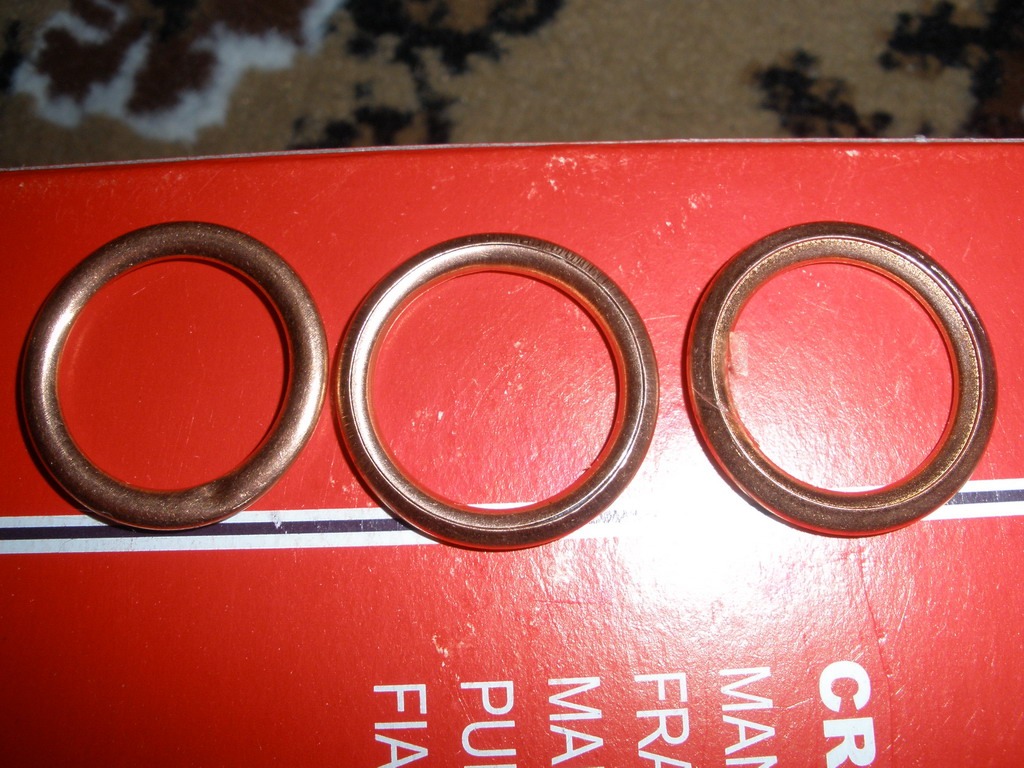

по иснтрукции на свре при смене масла меняется прокладка(кольцо) под пробкой. всегда удивлялся зачем, ну решил взять. сразу взял и реношный оригинал и пару самых дешевых аналогов. рено 27 рублей, стальные 3-4 рубля, так в итоге кольцо самое дешевое навид оказалось самым качественным! Кольца одноразовые обжимные.вот так вот… так что можете не парится и брать фирмы Sasic код: 1640020. 3.38 рубля
Слева направо:
Elring(4р) Sasic(3р) Renault(27р)

а зачем кольцо менять? и в коробку лучше бы чего нибудь другого залил… оно тоже густеет на морозе…
кольцо по инструкции) оно обжимное одноразовое) я до этого не менял, просто шайбочка медная у меня там) прост ради интереса купил)
ясно =) у меня металлическая… вот гайки хватает на одну смену масла=) кстати не знаешь кодик?) ты же у нас спец по этим делам=)
сливной пробки?
10025298
