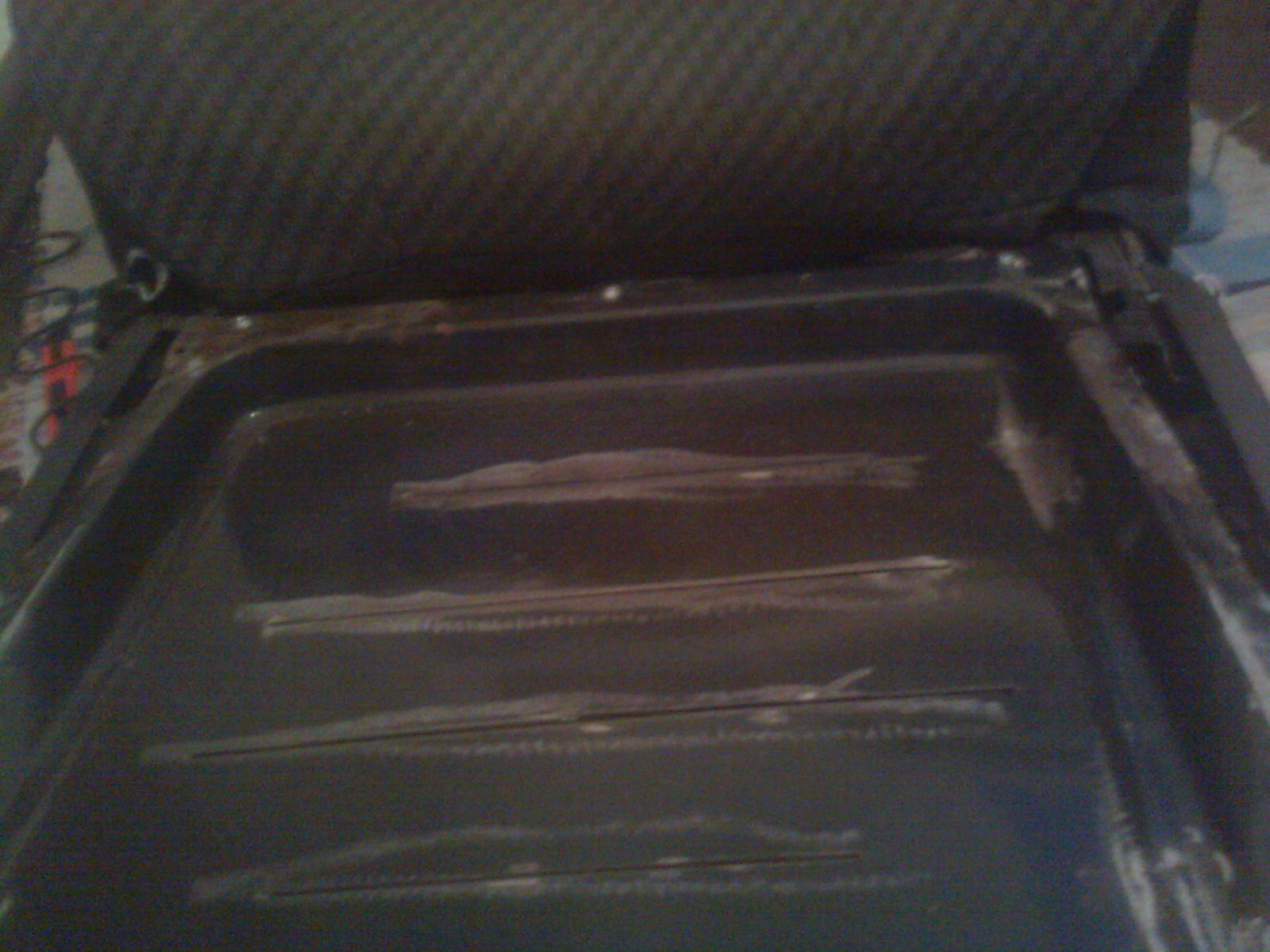

С нижней частью было решено что там вместо пружин будет лежать просто металл!За основу была взята внутренняя часть дверцы древнего холодильника оочень маленького, можно использовати и старый ненужный протвинь я думаю)

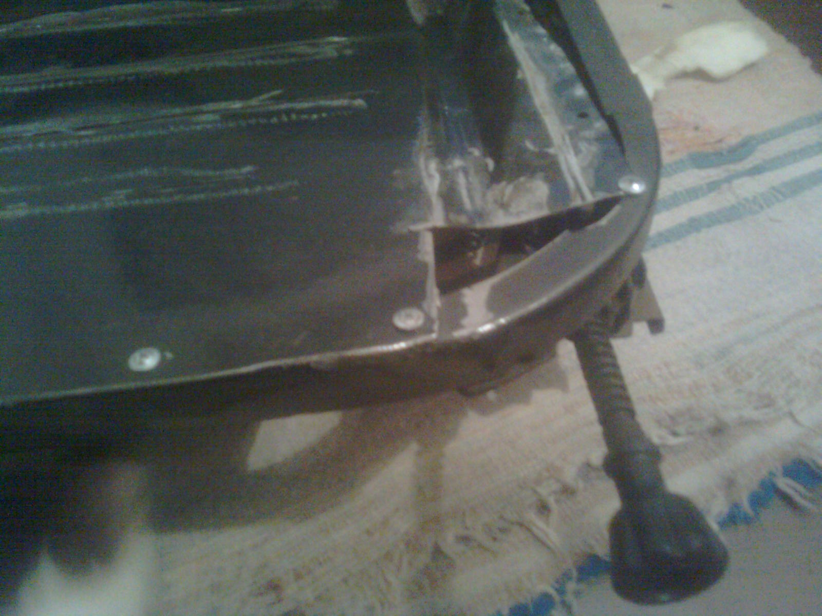

Всё было подогнано болгаркой и прикручено на саморики прямо к скелету
Кое где пришлось пороботать и молотком.

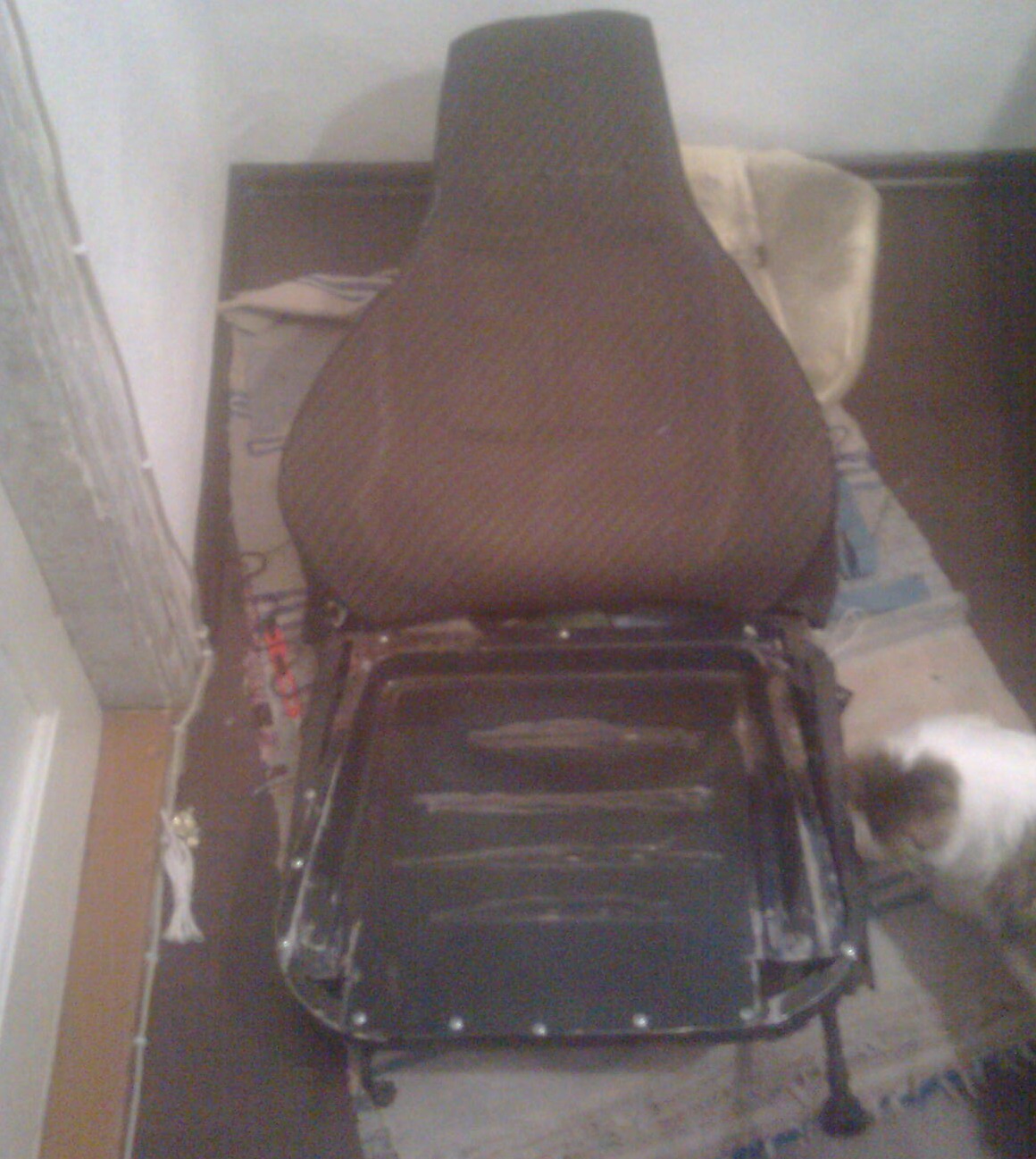

Итак сиденье почти готово но чегото нехватает, попробовав присесть я понял! Что металл просто такой упругий стал после прияжки саморезами, что совсем неудобно сидеть и я нарезал рёбер мягкости так скажем
Ну а в итоге получилось очень удобное сиденье так как к задней спинке оно просаженно на 5 см ниже чем у переднего края

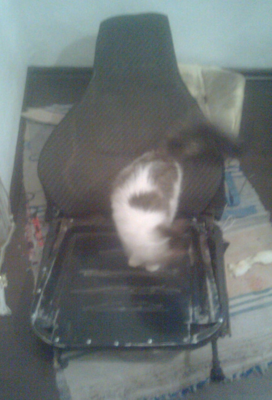

После окончания работ со скелетом первым испытателем был кот=))
