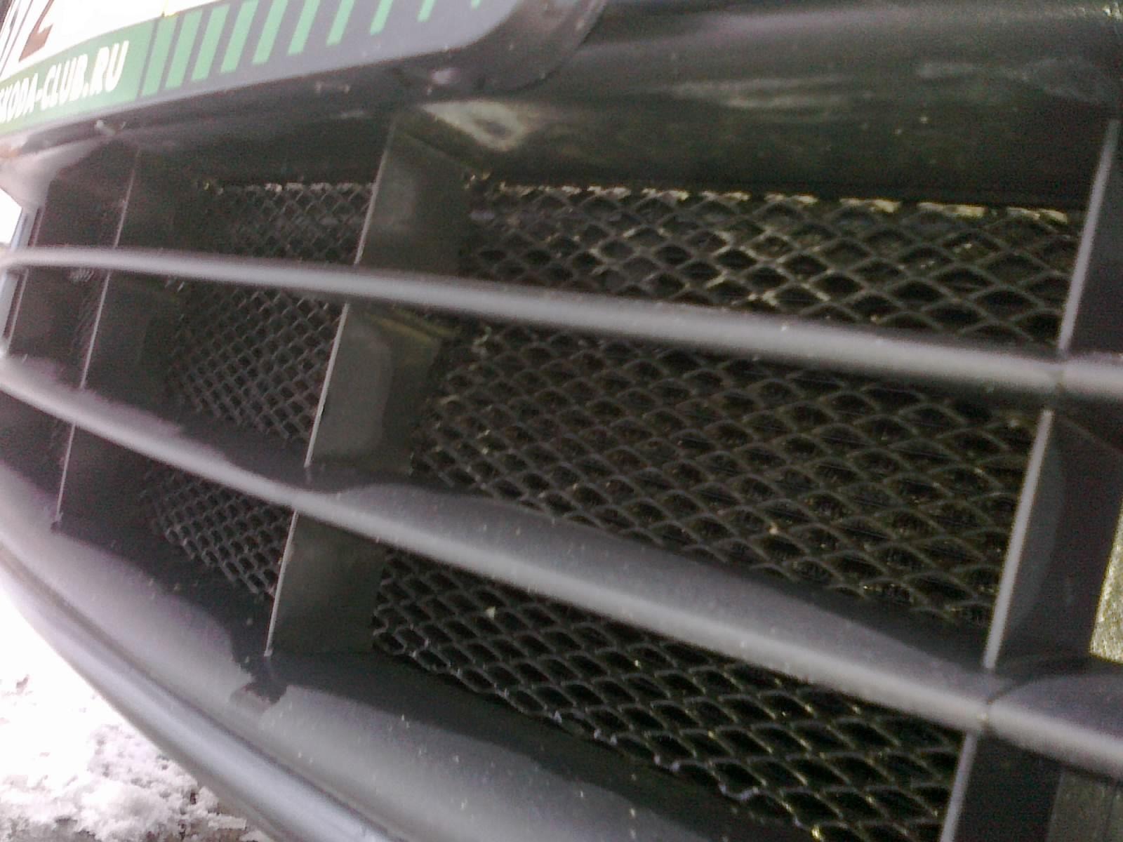

Начал устанавливать: самое сложное было вырвать треугольничек. Вынул решетку. измерил. Вырезал по размерам сетку. приставил- Мала! и тут вспомнил слова отца: "Когда режешь инструментом, помни про толщину шва!" толщина диска болгарки 2-3 мм вот и они!=(

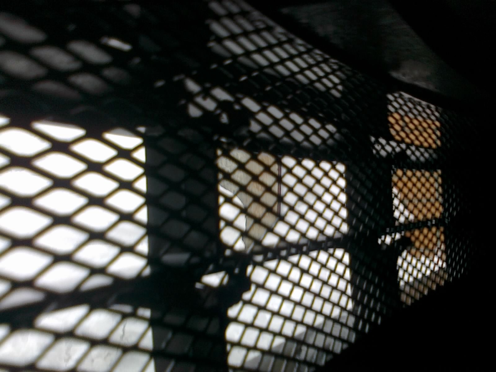

ладно не видно… сделал небольшие дырочки на пересечении пластиковых полосочек, и прихватил сетку хомутками.Готово))) (решил еще в местах прилегания склеить это поксиполом, но при установке он с треском отвалился, пришлось счищать))))
Фото процесса не осталось, потому вот результатные:
Комментарии 2
Что за треугольничек? ты бампер не снимал чтоль?
Треугольничек, я имел ввиду заглушки маленькие, которые между центом и ПТФ.
нет, не снимал, доставал просто решетку.
