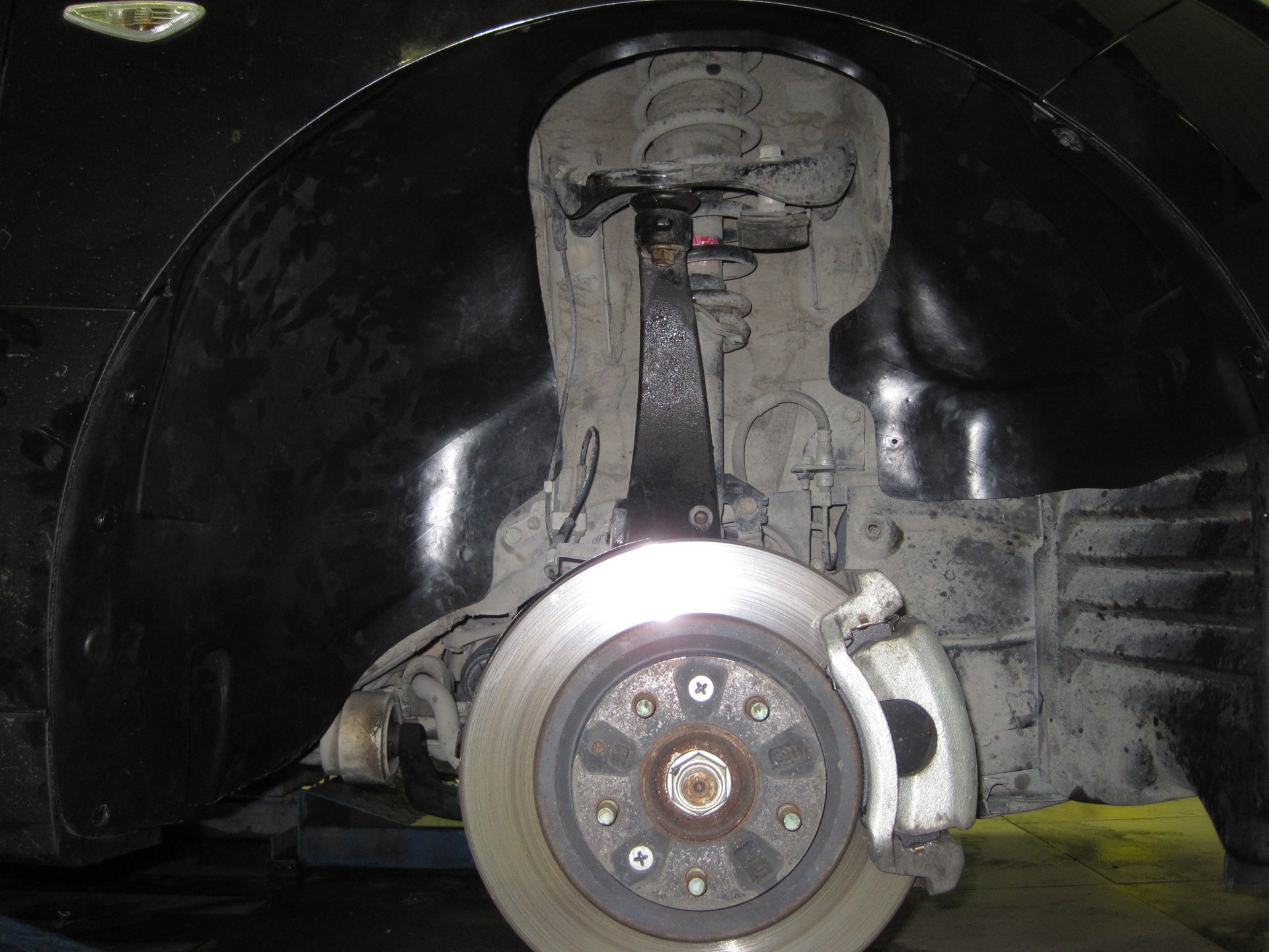

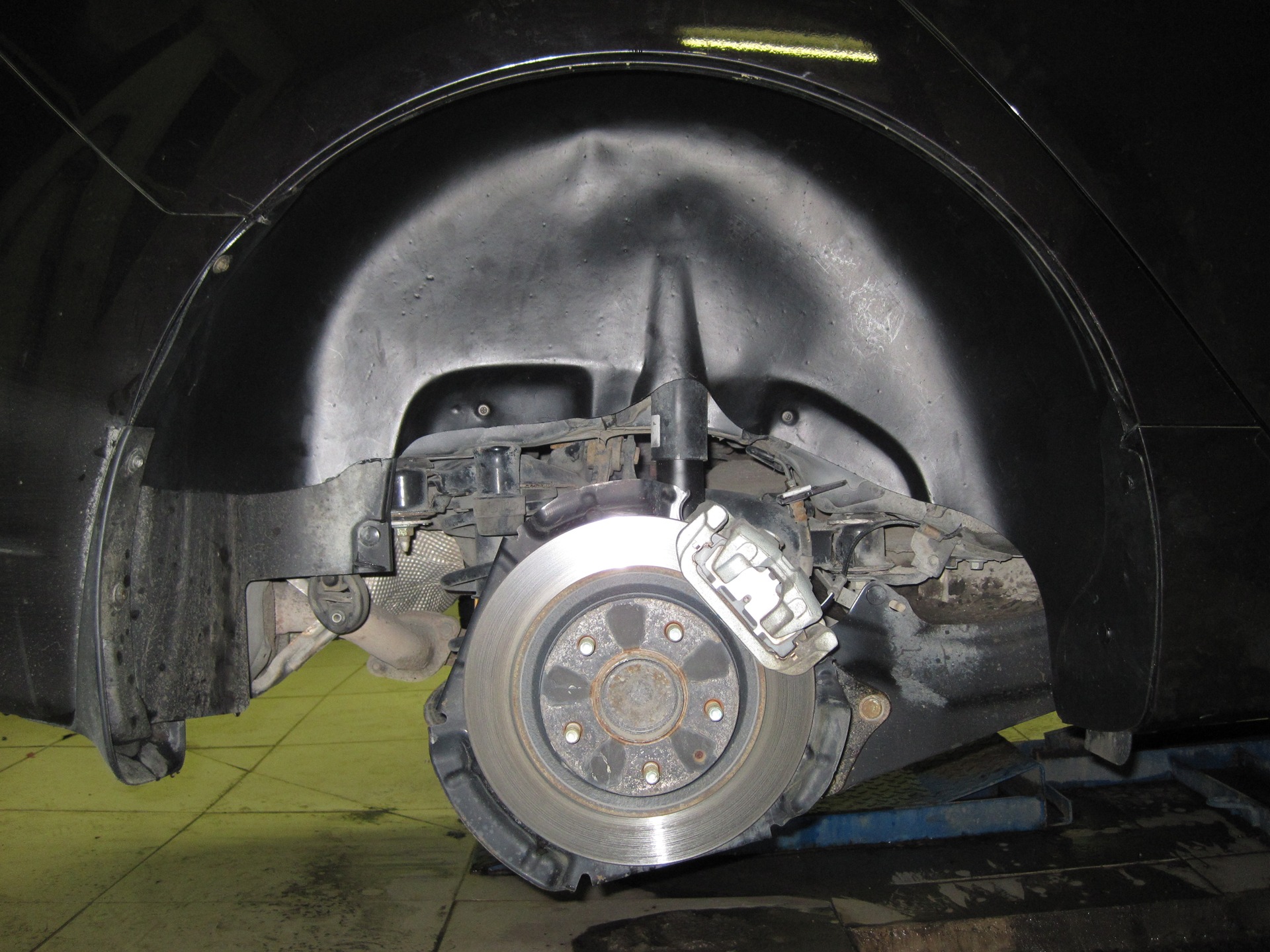

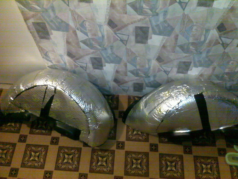

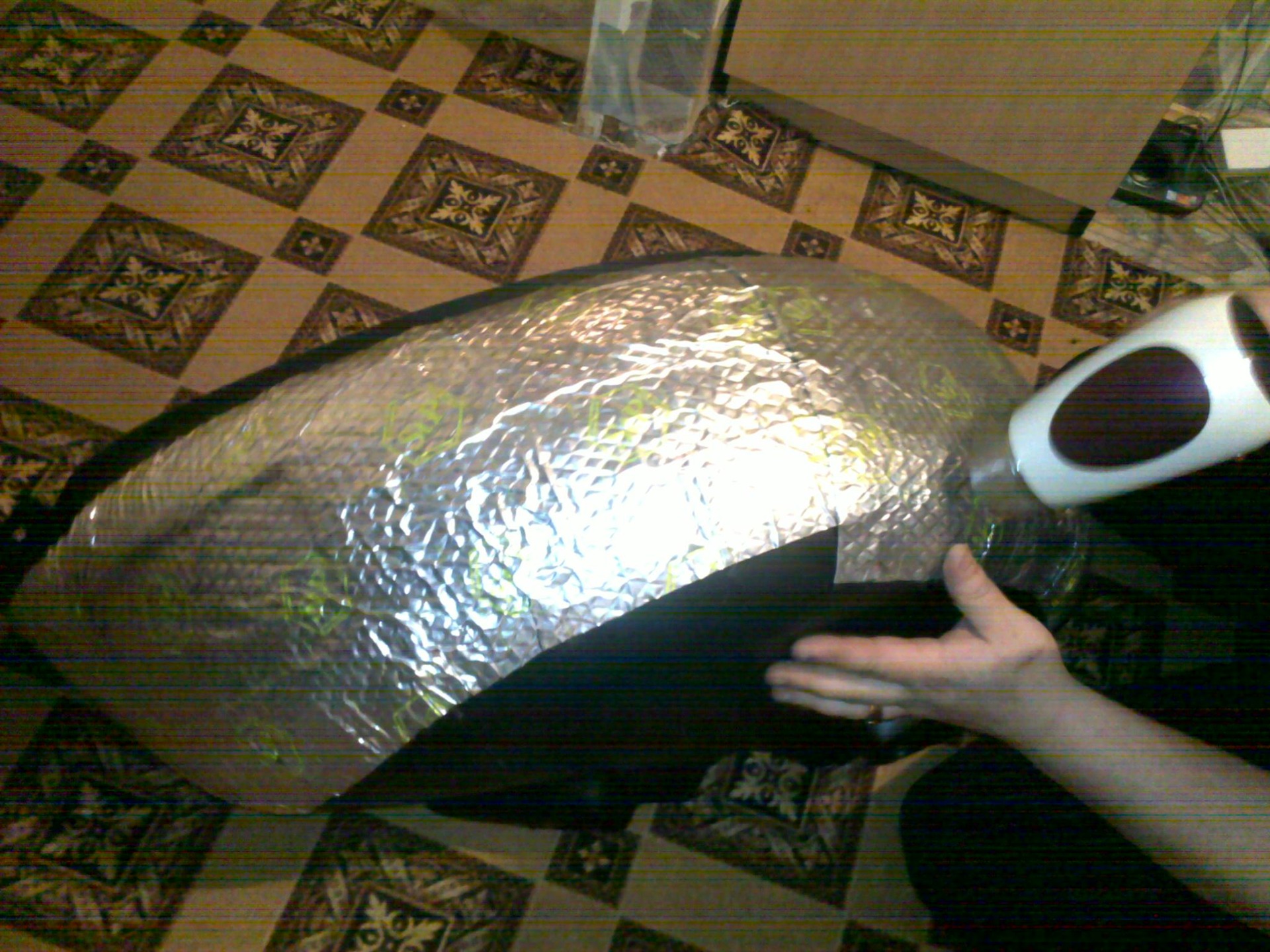

Купил себе подкрылки и их проклеил вибропластом, фото не очень, но все понятно…

Ну, у меня подошли идеально, особенно задние, передние немного подрезал, цепляло за рычаг верхней шаровой опоры, на фото видно, что и как…

Кажется тише, но шумка подкрылок себя покажет в дождь, меньше шума от воды и грязи, а так удобней, на задние валенки, ни чего не прилипает…
