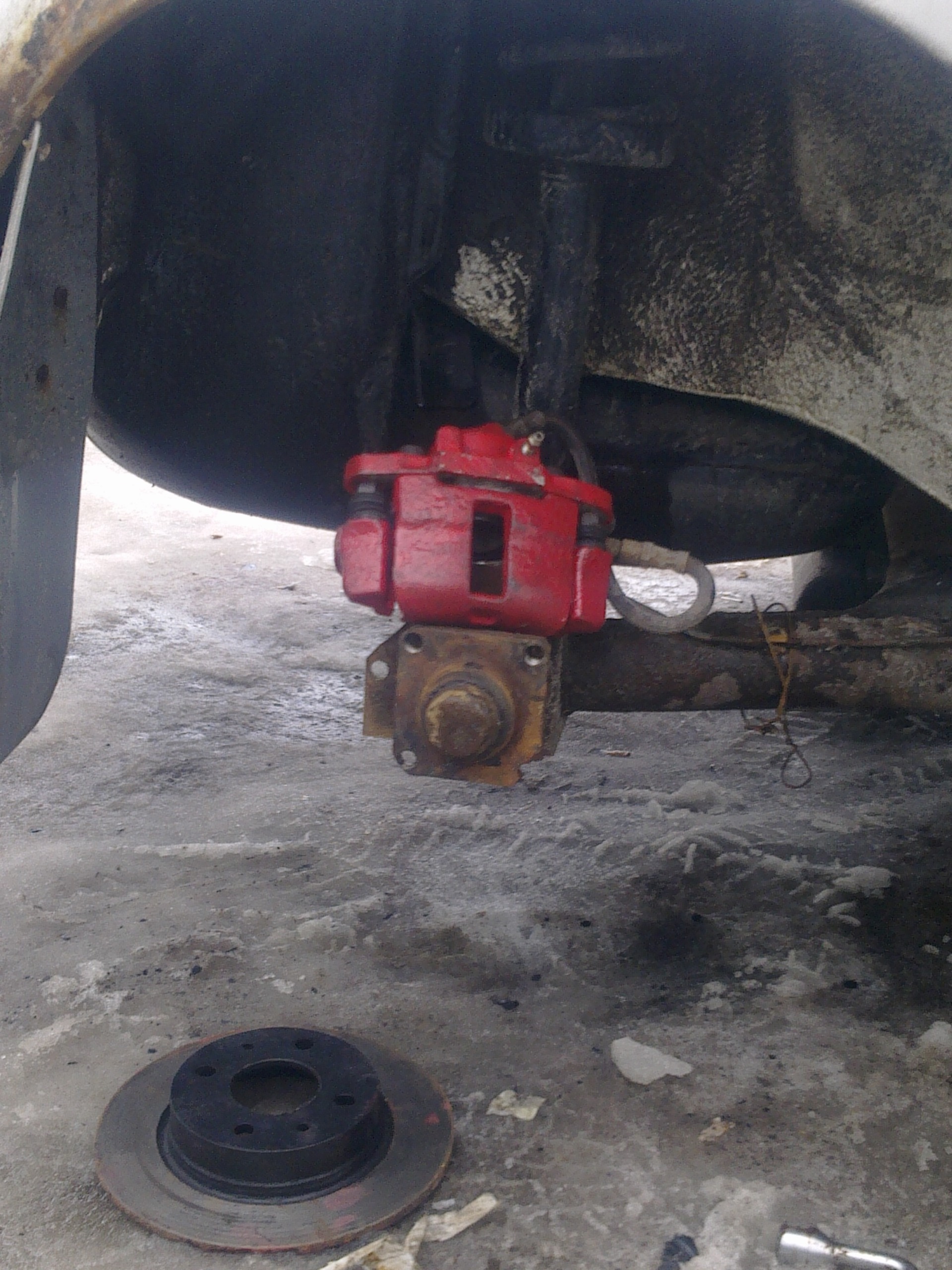

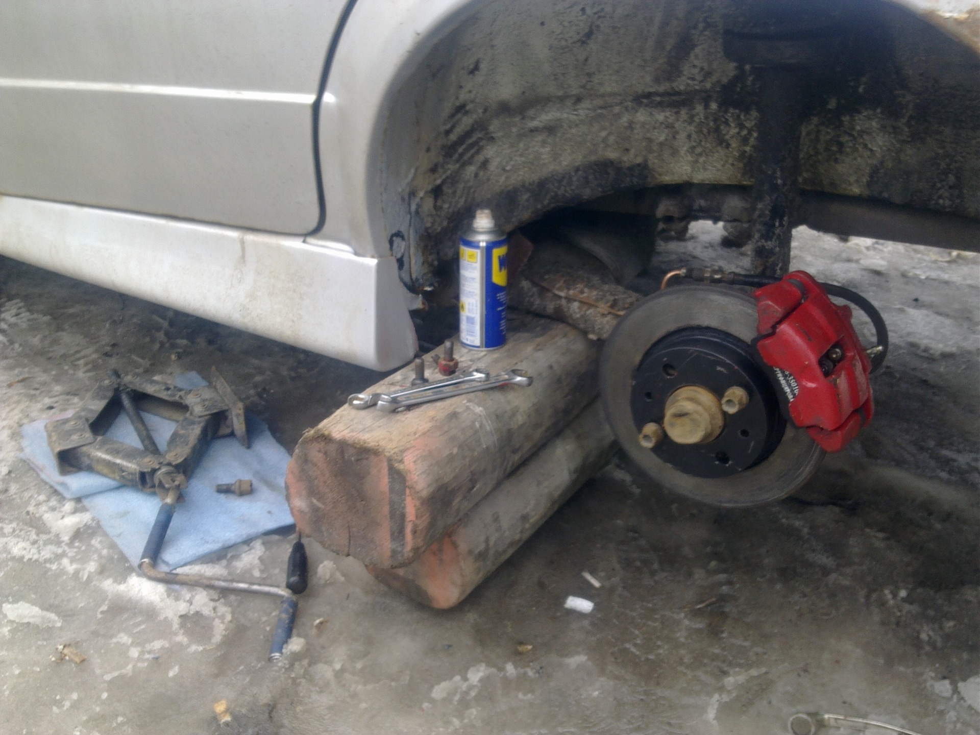

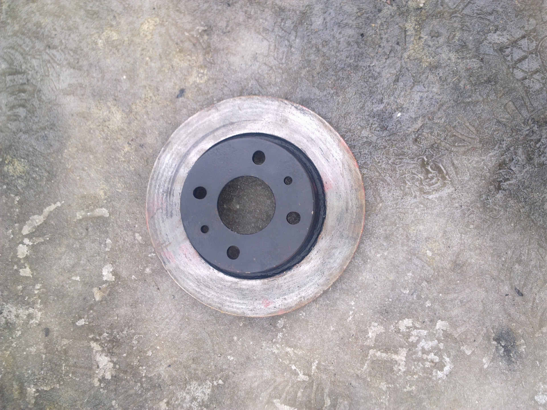

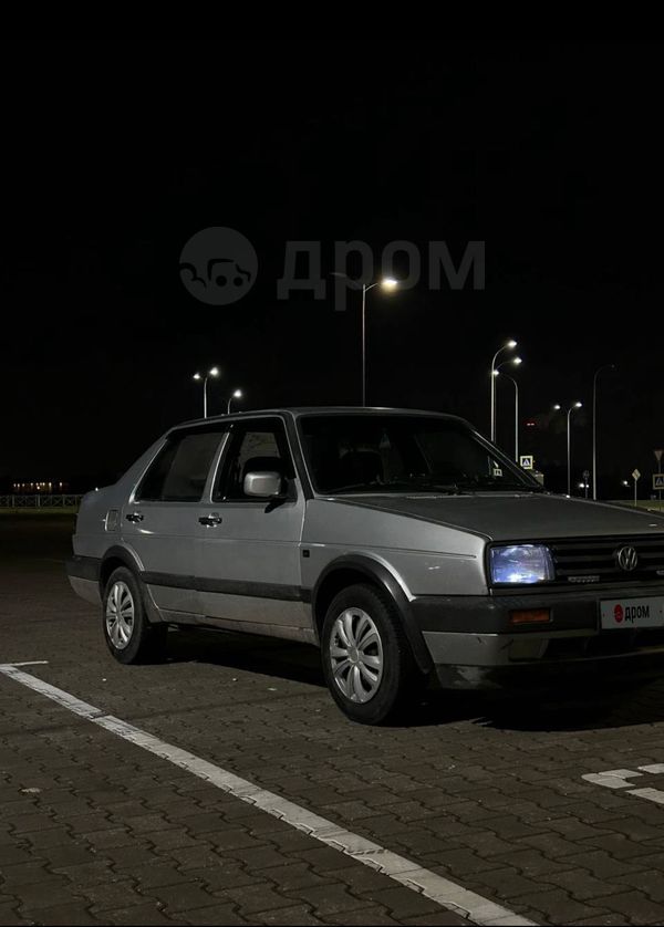

задние тормоза от ваз 2109 !а барабаны прочь!проточили диски, поменяли напрявляющие, новые колодки, штуцера прокачки и тд!тормозит огонёк ! и регулятор с задней балки сняли и поставили под капот штоб регулировать можно было! а то зад штрашно перетормаживал перед!
Комментарии 6
не страшно ездить то? с пилеными барабанами?
а чего там страшного? просто надо не на болты потмо крутить а к барабану шпильки приварил и все гуд ! уже летом 2 года будет проблем нет!
смотрится отлично
у нас их ещё нати надо) да и стоить будут немало ! тут я тока пластину зделал под крепление суппорта !обрезал барабан и все стало без проблем а регулятором уже кручиш как хочеш!)
Молодец! Я себе тоже от 09 поставил)
а что родные тормоза не поставил ?
там делов-то поменять ступицы и супорта с дисками поставить…
а вазовские передние конечно будут перетормаживать…они на вазе как основные стоят…
