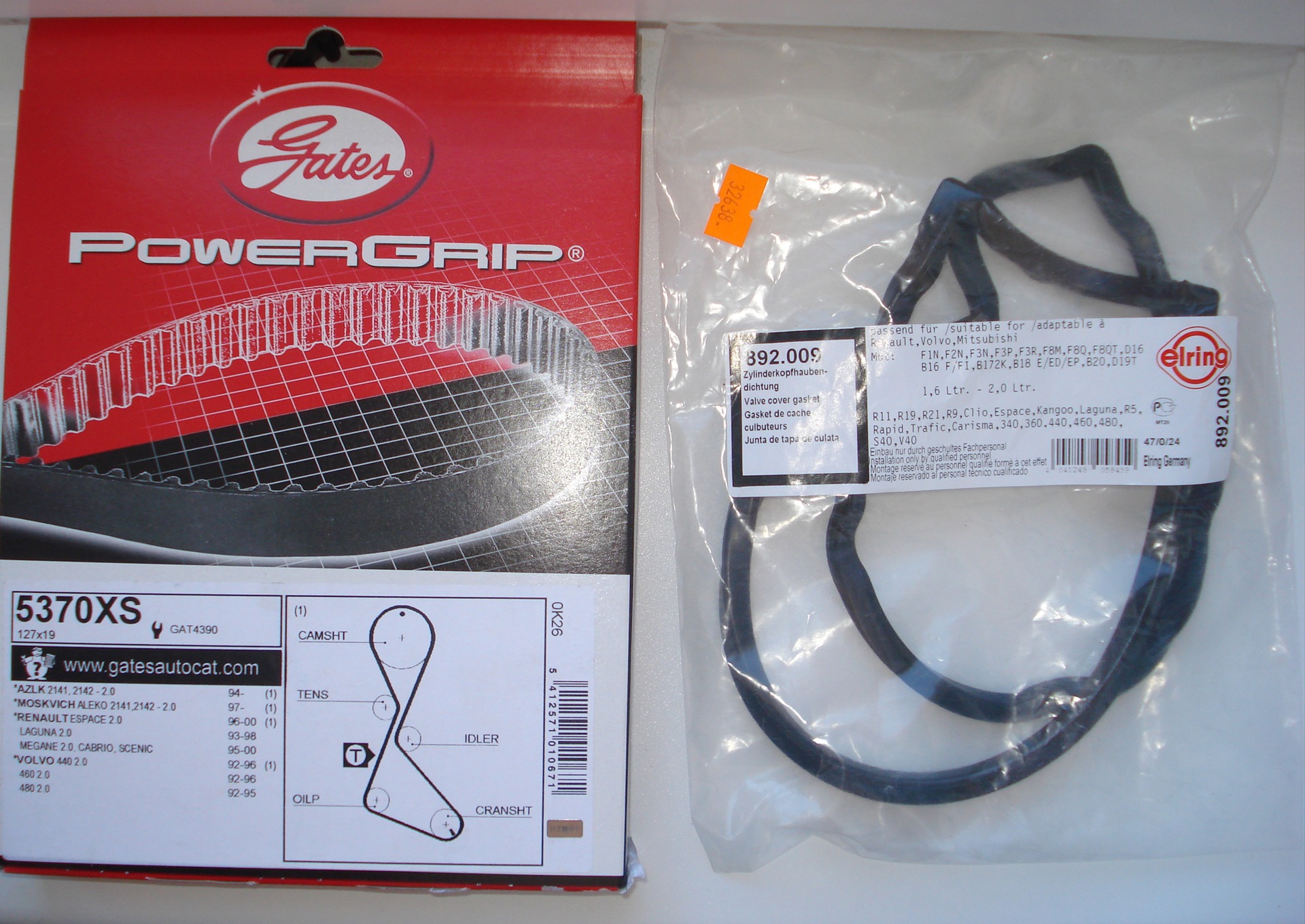

Пришло время заняться мотором, поменять все ролики ремни, помпу ( она уже свистит и подтекает, а также все патрубки . Но это уже летом ) сальники, заказал всё необходимое . Менять буду ближе к лету там уже и подробные отчёты о каждом мероприятии, пока всё . Ждем потепления !)
Может кому нужны будут номера

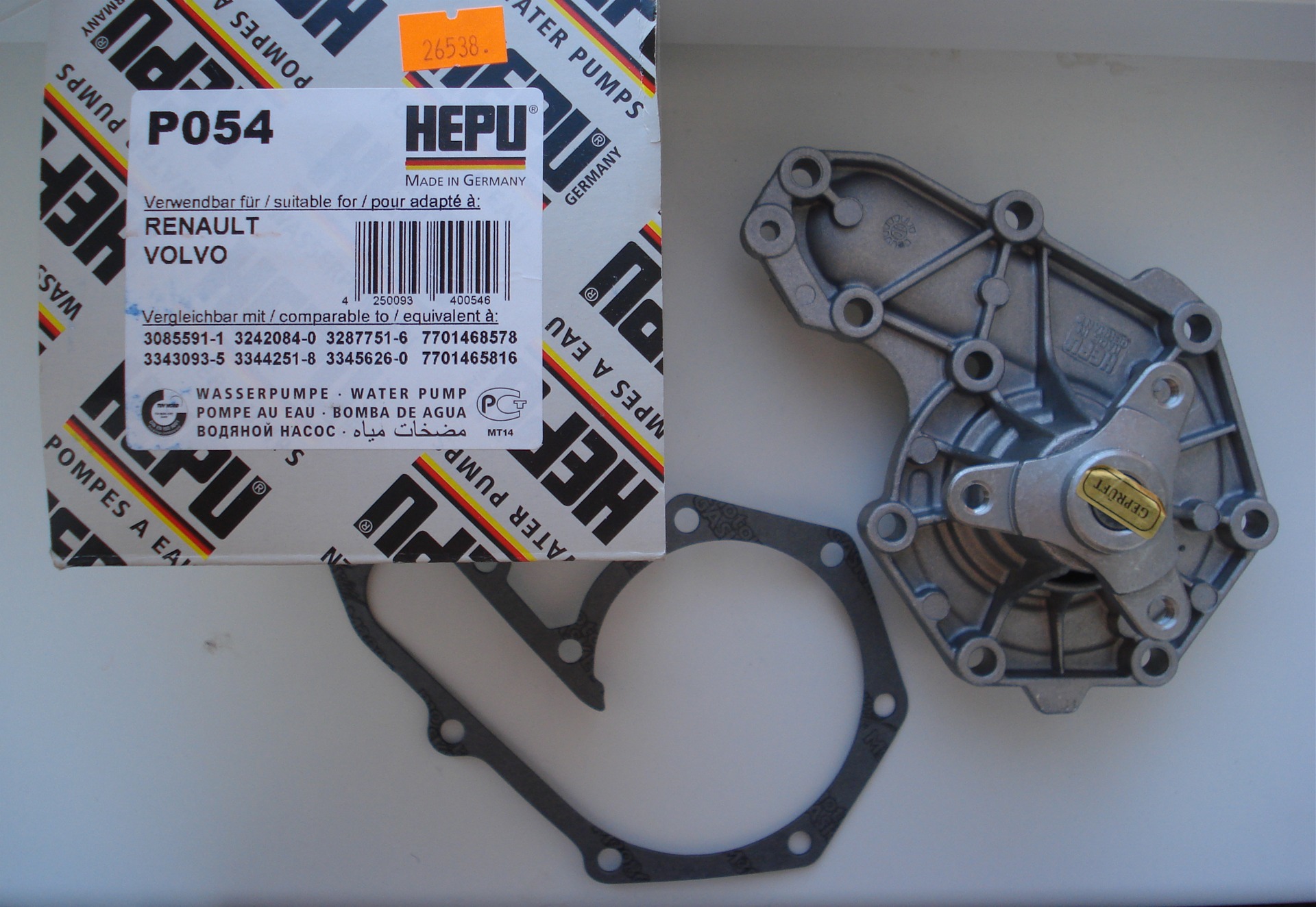

Помпа P054
Прокладка клапанной крышки 892.009

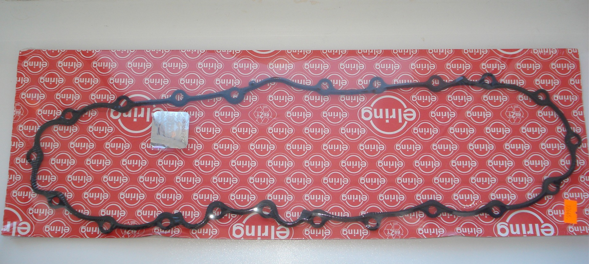

Прокладка картера 984.478
Ремень 5370XS

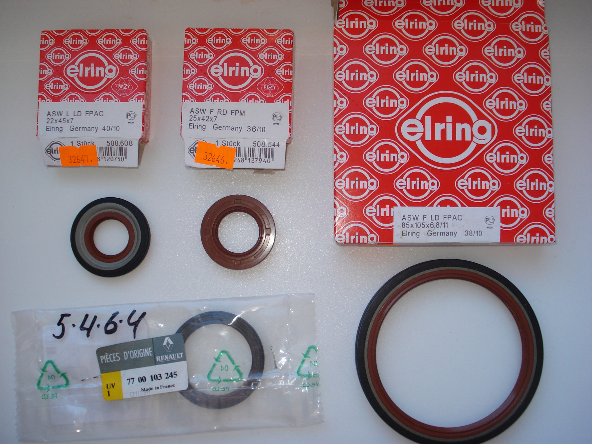

Сальник переднего К/В 77 00 103 245
Задний 711.720
Сальник распредвала 508.608 и 508.544
Сальник фланца КПП 12019143 (Италия ) Corteco

Эммм… А на последней фото это какая прокладка? Шо-та на реномотор я такую не припомню
у меня шла с завода прокладочка… я заказал эту она НЕ ПОДОШЛА! они видимо разные блин!

Кстате почём помпа?Прокладка в комплекте?
Мне обошлась в 1050 р, хотел брать валео но вроде там прокладки нет, но могу ошибатсья…

Такой же как и у тебя куплен.на всякий оригинал ещё приобрёл, ельринг этот вроде нормальный тьфу тьфу тьфу.
Эта фирма ставиться с завода на фольцваген и рено и другие марки, должны хорошо делать =)
мне тоже кричали, что они хорошие, вроде норм)

Ага, но мне кажется это только начало) еще будет нужно что нибудь! ты же задний сальник
К/В ставил такой ? и как? вроде нормальный.
