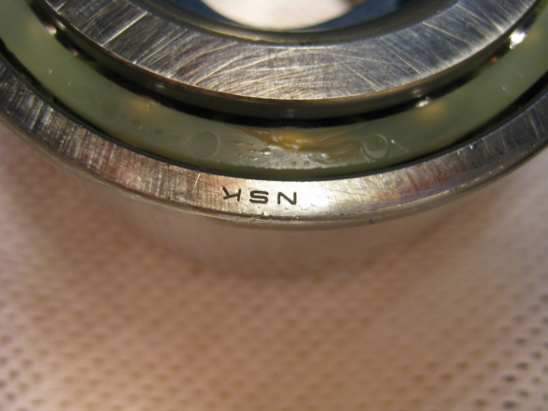

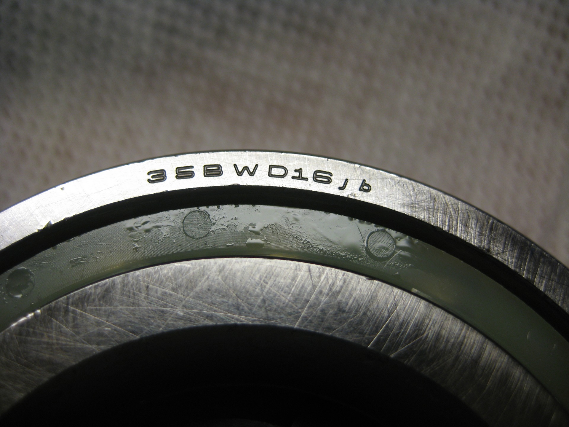

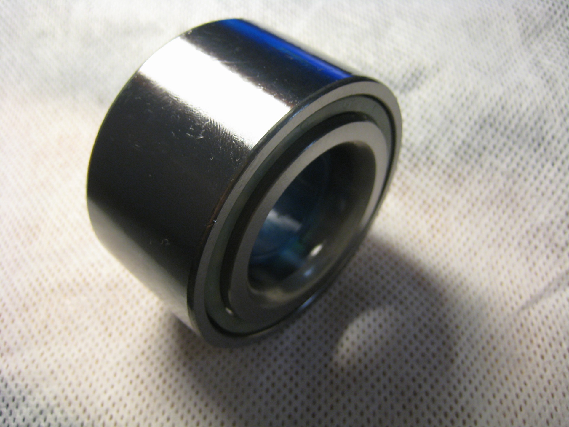

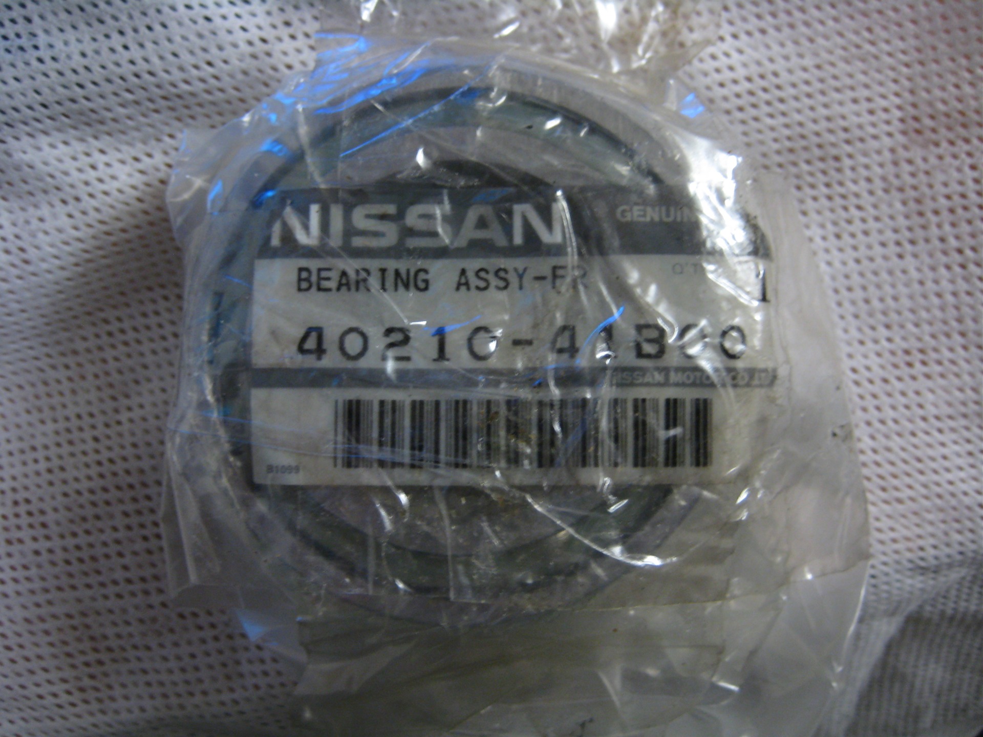

Теперь к делу, загудел у меня подшипник передней ступицы, мой автомобиль кузов Z10, 98 г.в. мотор CG13DE коробка автомат(т.е. не вариатор). Я начал искать подшипник в итоге, что я нашел, номер подшипника для автомобиля NISSAN CUBE (Z10) 40210-41B00 цена 1602 руб., но есть ведь у нас собрат NISSAN MICRA (K11) номер подшипника для него 40210-99B00 цена 900 руб. Тут я задумался почему же такая разница, ведь деталь то посути одна и та же, и решил рискнуть и заказал подшипник от Микры за 900 руб. Через день мне позвонил продавец из магазина уточнить заказ и переубедил меня все же взять подшипник под номером 40210-41B00 за 1600 рублей, ну я успокоился оригинал и т.д. Сегодня забрал подшипник в магазине и что же я увидел(да собственно то же что и вы на фото ниже), этикетка NISSAN с оригинальным номером запчасти приклеена скотчем к пакетику с подшипником, когда достал сам подшипник то увидел, что подшипник то и вовсе NSK и номер его 35BWD16. Мне стало любопытно сколько бы он стоил закажи я его по этому номеру, в итоге нашел вот это
Код производителя авто: 40210-41B00
Код поставщика: 134318/0
Код производителя детали: 35BWD16-JB-5CA01
И оказалось можно купить данный подшипник по цене 735 руб. заказав его по номеру 35BWD16-JB-5CA01
Внимание вопрос: за что я заплатил 900 руб? Правильный ответ: за наклейку с надписью NISSAN BEARING ASSY-FR. Золотая блин наклеечка c клеем на основе героина мне так кажется.

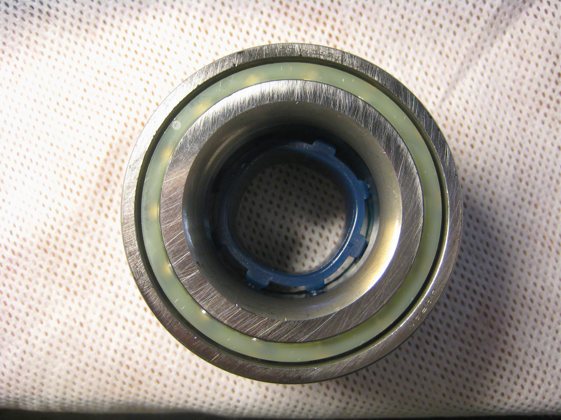

привет! подскажи плз, а подшипник этот с сальниками идет ?
Привет, у меня был без сальников.
Ясно, спасибо!
