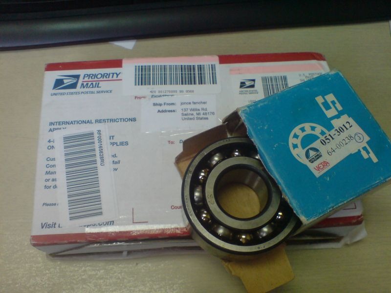

преамбула: с первых дней езды на данном автомобиле я слышал характерный гул из правого переднего колеса. После замены гремящей цепи он стал еще отчетливее и я приступил к поиску ступичного подшипника. оказалось все не так просто — на саабы 90/99/900 в разные годы шли 4 разных ступичных подшипника.
1969 — 1974
1975 — 1980(1982)
1981(1982) — 1985(1987)
1986 — 1993
и по закону подлости, именно подшипники, которые шли на 99 с 1975 по 1982 и 900 с 1979 по 1980 годы — самая редкость из всех и уже лет 15 как сняты с производства.
Начались поиски по разным поставщикам и выискивания кодов разных производителей.
выяснилось что мне нужен подшипник SAAB 8922205 он же Scan-Tech 52.142 он же SKF VKBA 744 он же Timken 64-00238 он же FAG 3306A.
Местная подшипниковая компания предложила такой за 4500р, питерские поставщики за 2800, e-bay за $60.
И внезапно на том же e-bay по коду Timken выискался SKF за $15 + $18 доставка. Как выяснилось в переписке с продавцом, это распродажа закрывшихся магазинов и он сам не знает от чего этот подшипник.
В итоге с помощью Andycar2009 деньги были переведены и через почти 5 недель (то есть вчера) я забрал посылку на почте и вот сегодня вам хвастаюсь :)
подшипник, судя по маркировке на упаковке, выпуска сентября 1981 года. смазка немного подзастыла — придется промыть и набить новую…
